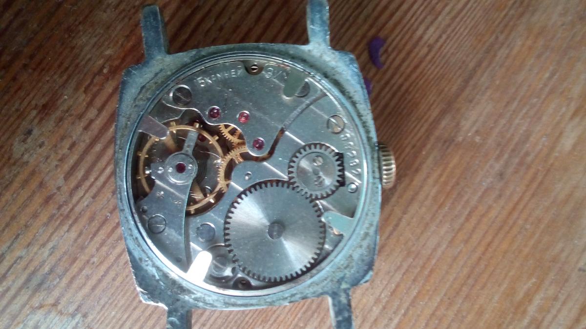

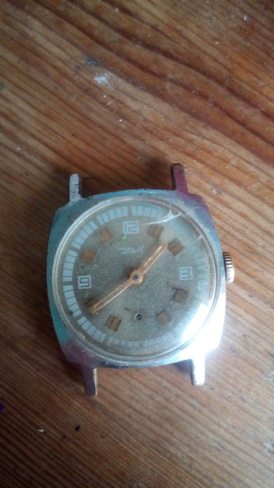

Wpadł mi w ręce ZIM 2602 wrzucę zdjęcia, sądząc po numerach to lata 60, po śrubkach wkręcanych od dołu i kole kotwicy powyżej 53 roku. Nie umiem wiecej o nim ustalić. Stan niestety jak na fotkach, mechanizm niestety po nakręceniu nie działa.Brak znaczników podziałki regulacji, koperta chromowana (tak mi się zdaje). Koperta zamykana na wcisk
Gość Rafał75
Na nr nie patrz bo o niczym nie świadczy. W/g mnie składak. Góra lata 80-te. Werk podpada mi pod końcówkę lat 60-tych.
Da się naprawić??
Śrubki nie posiadają śladów ponownego rozbierania i składania, z tego co wiem to w takim układzie zakupiony w tamtych czasach.
Więc jedynie składak ale fabryczny
Da się naprawić??
Da się bez problemu tylko musisz mieć świadomość że ten zegarek gdyby nie był składakiem i był w idealnym stanie wart byłby może  80 zł maks. Ten taki nie jest  i jego wartość to wartość kosztu naprawy i to tylko dla ciebie...
I w żadnym razie nie jest skladakiem fabrycznym. Zwykly, najzwyklejszy skladak. Wartosc tylko sentymentalna

Da się naprawić??
Masz ten model w katalogu z 1978 roku, wersja w złotej kopercie, ale to wciąż ten sam model. W tym czasie fabryka ZiM już nie wypuszczała mechanizmów z pasami.
https://get.google.com/albumarchive/113098239036073221216/album/AF1QipP2D3jUV3nxDD43IAT1zEVWdfN3l6cPK0w4drK4/AF1QipNhVZ83GlY9OsDA7RP9FqH5lUJTOcF3WFjxj8N6
edyta:
Oczywiście że da się naprawić. Każdy zegarek można naprawić, jedyne ograniczenia to dostępność części i nakład finansowy. Co do pierwszego to każdy szanujący się zegarmistrz ze stażem będzie takie miał gdzieś po szufladach. Co do kosztu naprawy to już indywidualne preferencje mistrza. ;)
Nie chcę "dolewać oliwy do ognia", ale nie jestem przekonany, ze to składak. Mechanizm spokojnie może pochodzić z lat 70-tych, bo to dość późna odmiana ZiM 2602 z krótką przesuwką, ale jeszcze w paski. Pytanie tylko czy ta wersja tarczy występowała w kopertach chromowanych, czy wyłącznie w złoconych.
Miłego dnia!
Gość Rafał75
To ciekawa informacja. Znowu trzeba pogrzebać i pogłębić swoją wiedzę. :)
Gdzieś widziałem fotki podonych cyferblatów w chromie, ale czytałem też że były wersje srebrzone tych zegarków
Ale niestety nie znalazłem tego cyferblatu nigdzie w zdjęciach google, widziałem podobne ale wszystkie mają tą obramówkę w środku a mój ma na zewnątrz, trochę nietypowo
Ja mam chyba tego na wzór zim 035, tylko że lata i to długie leżał na strychu narażony na wilgoć i upał, stąd podejrzewam tak jasna tarcza, wyblakła. Napisy na tym jego i tym moim są te same, koperta też, brak paska tylko
Ładną kolekcje ma
