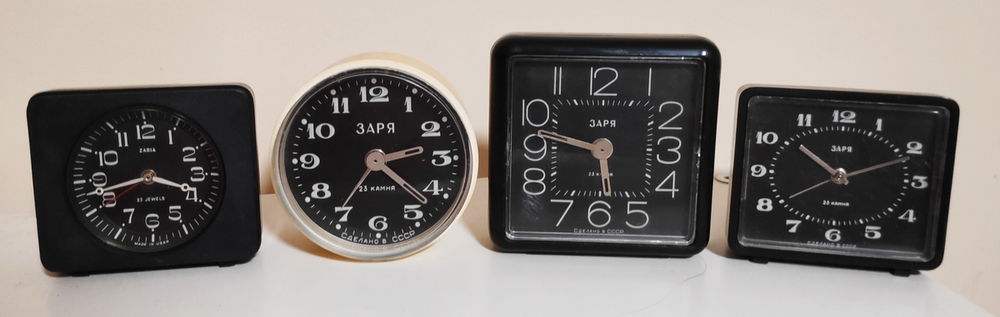

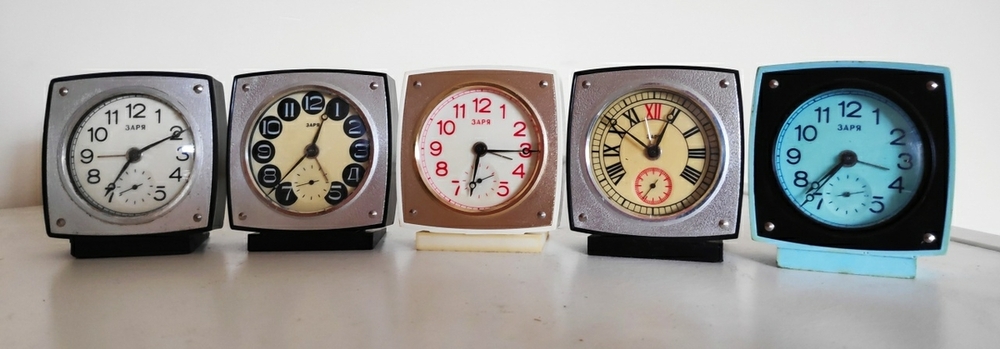

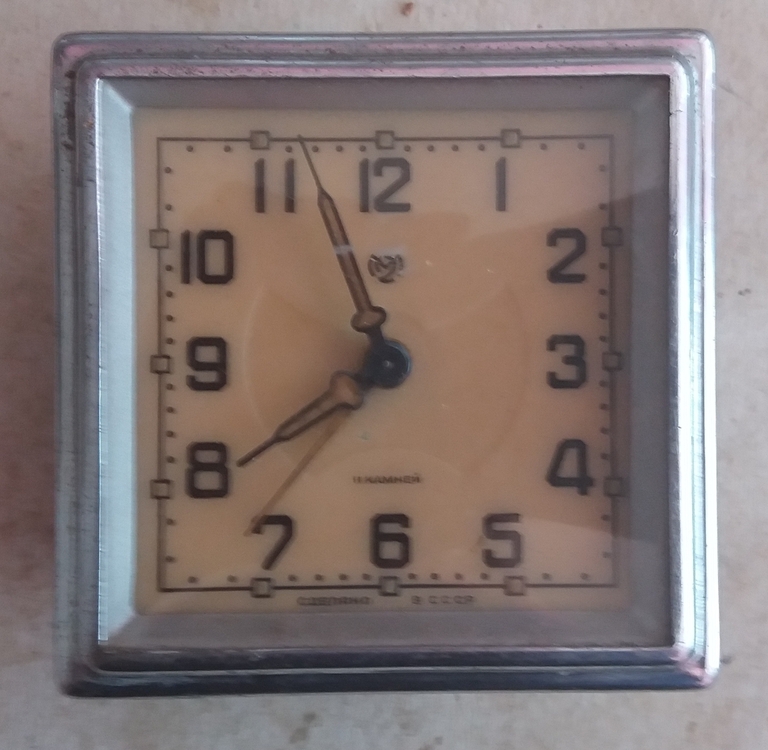

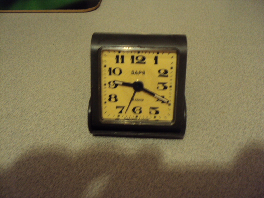

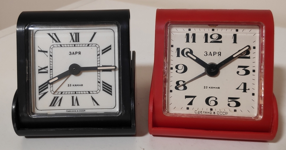

Technicznie to chyba najbardziej zaawansowany budzik Made in USSR, antywstrząs, 23 kamienie. Opracowany przez Mołnię (w Rosji jest jeden czy dwa prototypy tych budzików wyprodukowane przez Molnię), później chyba przekazany dla Zari.
Niżej wszystkie dostępne w sprzedaży wersje Zari:
12 godzin temu, jankazas napisał(-a):
Zapytaj o budzik - jankazas odpowie. Podziw i szacunek.

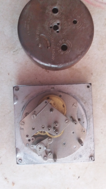

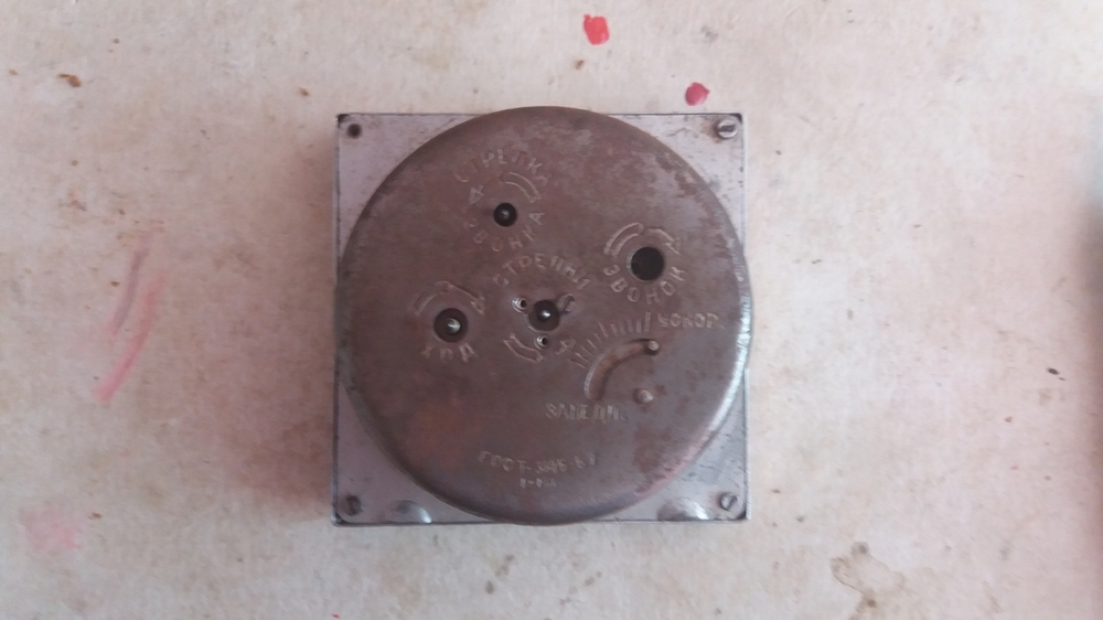

W moim ktoś przerabiał naciąg, brak mu oryginalnego pokrętła, co wieczór używam śrubokręta. Mam co prawda dawcę, ale nie mogę tego w prosty sposób przełożyć, bo ktoś przegwintował trzpień pod mniejsze pokrętło. Będę musiał głębiej pochylić się nad nim, ale warto: w poprzednich dobach pokazał kolejno + 9 s/d, + 12 s/d, + 4 s/d. No i wiele bym dał żeby się dowiedzieć, jak jednym pokrętłem nakręca się chód i bicie. Nie mogę się dopatrzeć, jak to się robi. Ktoś podpowie?
Jankazas, czy obie wersje (z małą sekundą i bez) miały tyle samo kamieni? Gdzieś spotkałem wzmiankę, że było 22 i 23 kamienie, ale nie wiem, czy to prawda.
Edytowane przez Po Bieda

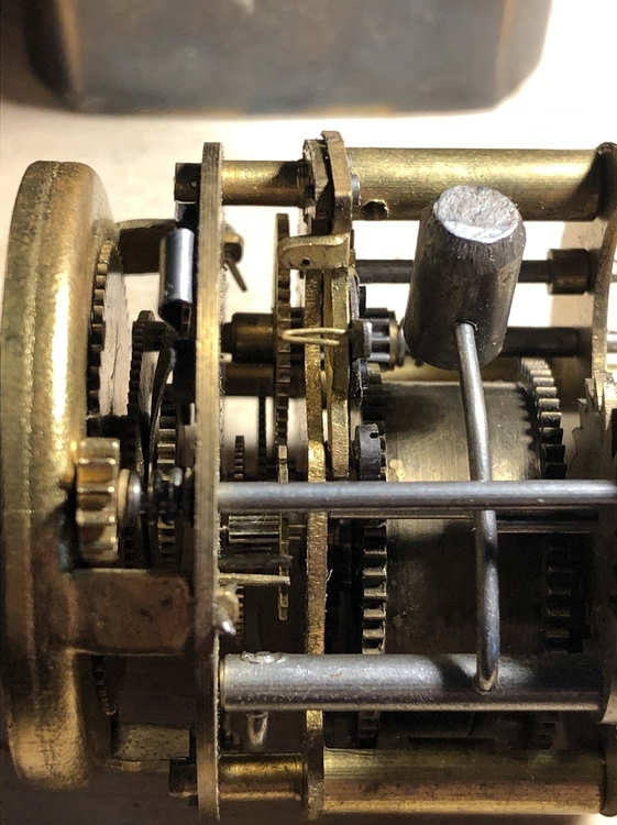

Mam takiego oficerka ( a w zasadzie 4 szt.) gdzie bicie i chód nakręca się jednym pokrętłem.
 W 3 oficerkach  jest podzielony bęben i odpowiednie zapadki/MPZ
 w lewo naciągasz bęben  chodu, a w przeciwną dzwonienie
 Jest długi wałek z bębna chodu, a na nim osadzona tuleja bębna dzwonienia..
 W jednym jest tylko jedna sprężyna i bęben włściwy ( z nią w środu) a na zewnaatrz pólbeben( bez spręzyny) ale zasprzeglone na zębatce... czyli albo chodzi, a jak trzeba dzwoni ( wówczas zmniejsza się czas chodu..
Fotki
image.thumb.jpeg.056944adf66acc2a209660971599d707.jpegimage.thumb.jpeg.c2eceb8b57da11b68711f417d9346c12.jpeg
 Musiałbym widzieć mechanizm..
Z tego co pamiętam nakręcasz po prostu w jedną stronę, jak byś chód nakręcał. A przy budzeniu jest taka blokada żeby dzwonił chwilę i przestał a nie jak w klasycznych budzikach, że dzwoni aż do rozkręcenia całej sprężyny

10 godzin temu, Po Bieda napisał(-a):
Przegwintowany trzpień pod mniejsze pokrętło ta starsza wesja, pokrętło było jeszcze blokowane w środku (2 pierwsze po prawej). Ilość kamieni ta sama, mniej to już Made ir Russia (chyba 14 zostało):
O to to, drugi z prawej, z pokrętła mam tylko środek, bez szerszej obwódki....

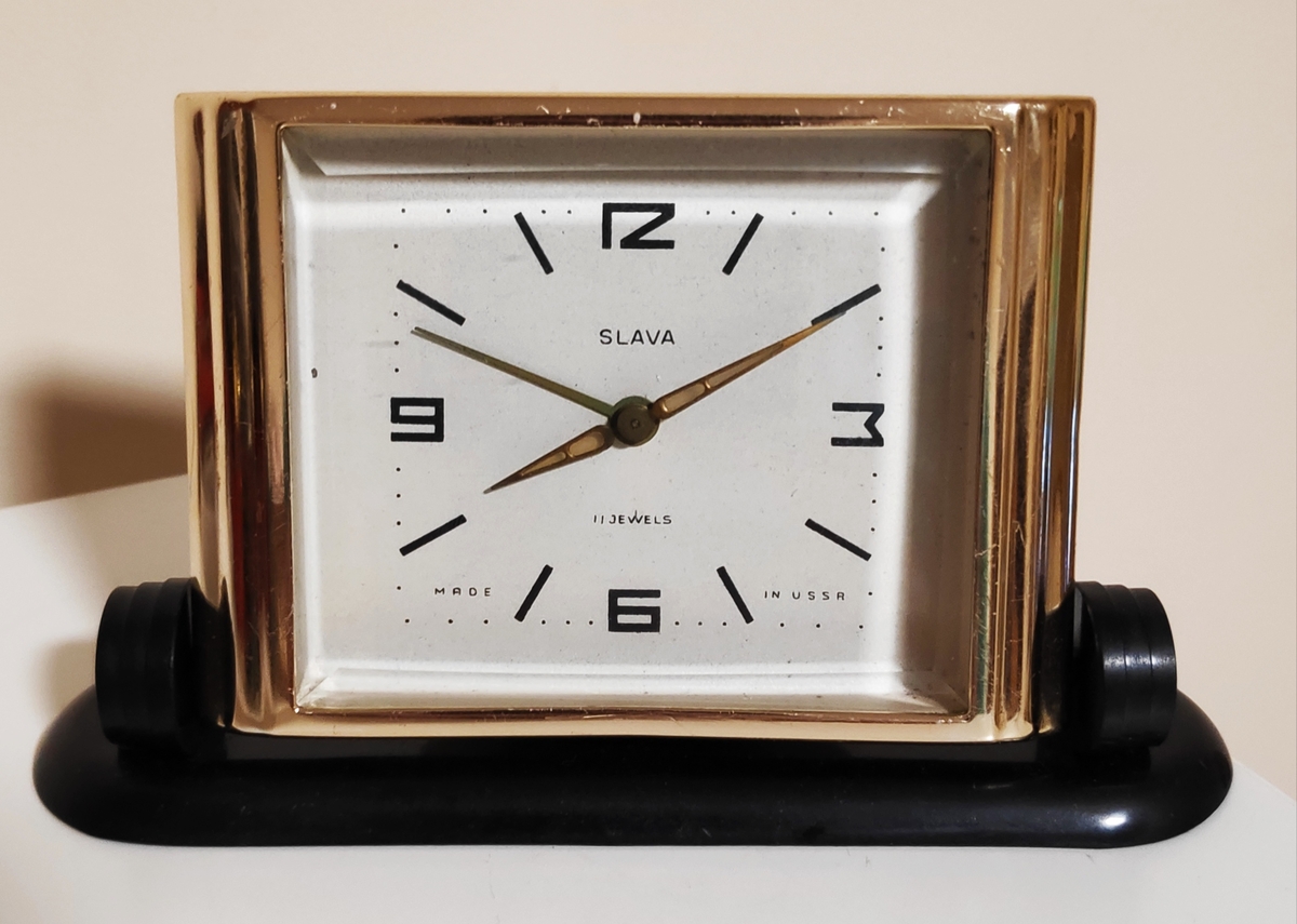

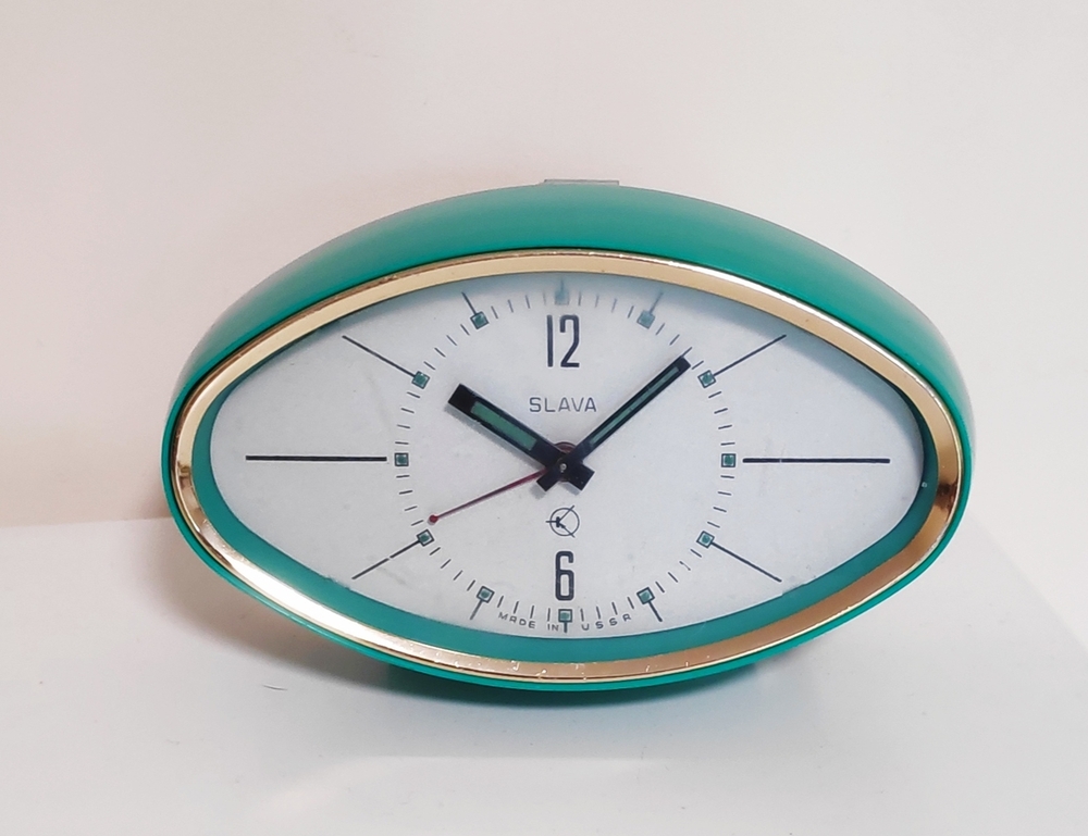

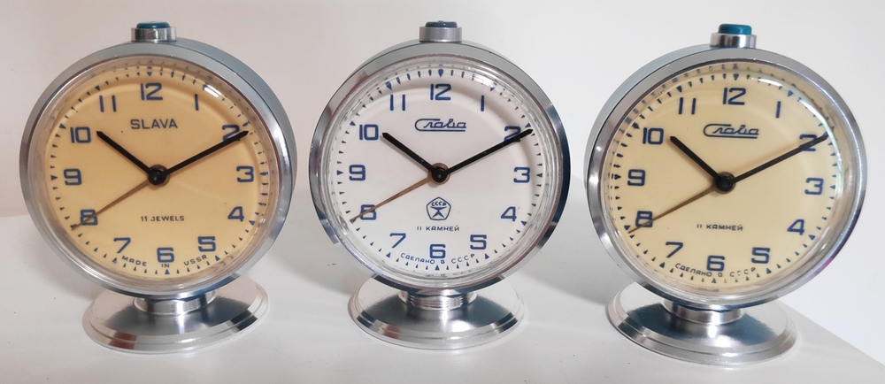

Panowie czy ktoś tutaj na forum zajmuje się renowacją i naprawą budzików Slava? Miałbym jednego pacjenta do reanimacji.
Która Slava?...
i co jej? się stanęło?
Pozdrawiam Mirek

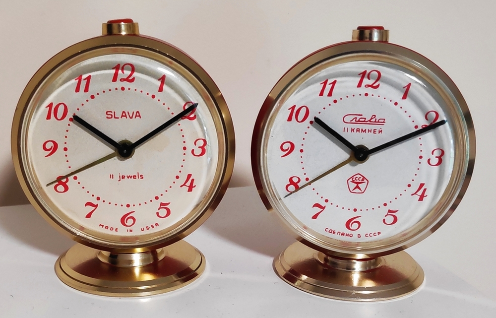

Budziki Slava, to najlepszy materiał do nauki i spróbowania własnych sił w renowacji.
W pełni się z tym zgadzam :)
Jak ktoś chce się nauczyć regulacji "wychwytu szwajczrskiego" to SLAVA najlepsza do ćwiczeń :)
 mozna się nieźle pobawić w regulację  a i nauczyć co znaczy dziesiątka(i) milimetra wysunięcia kamyka kotwicy... 🤪

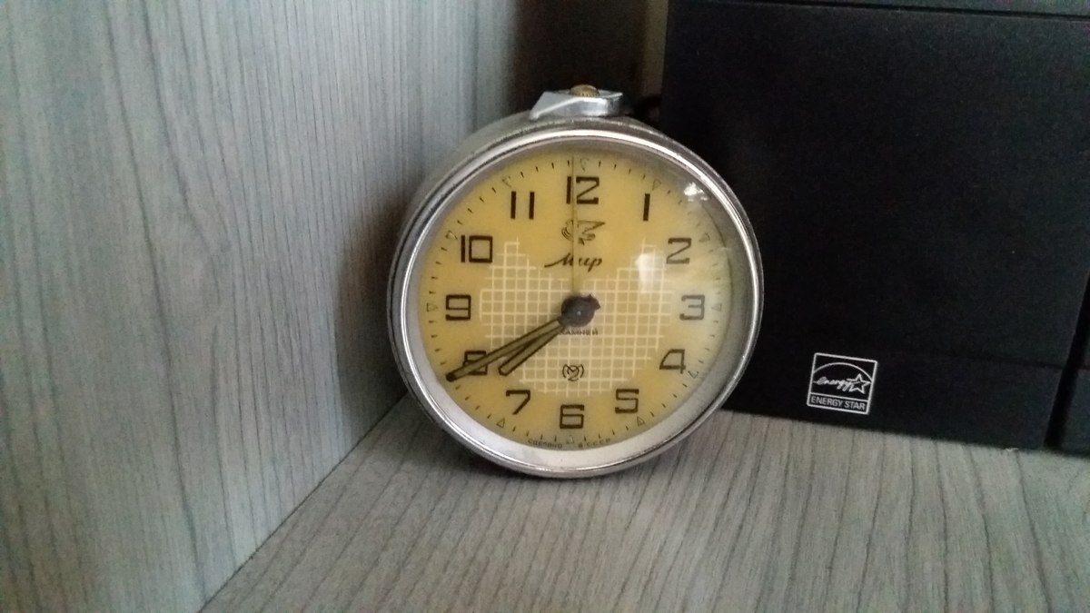

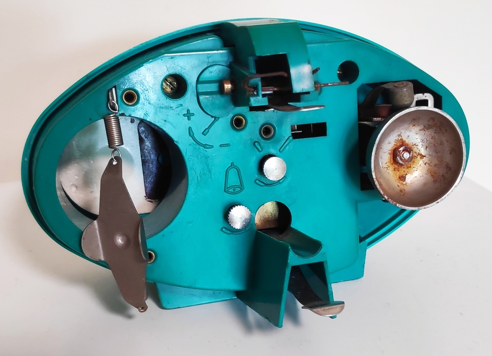

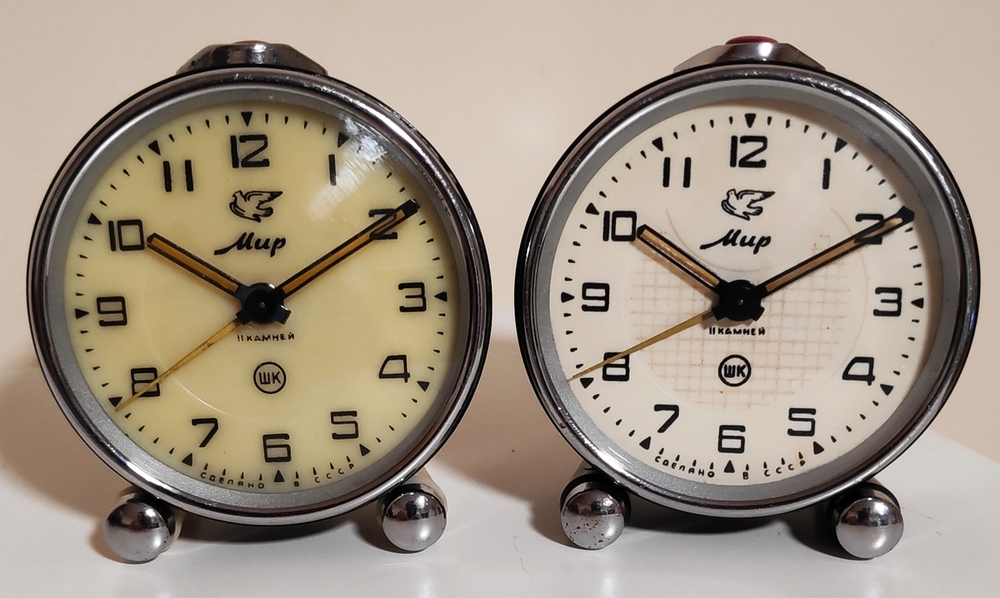

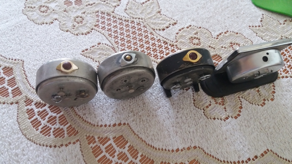

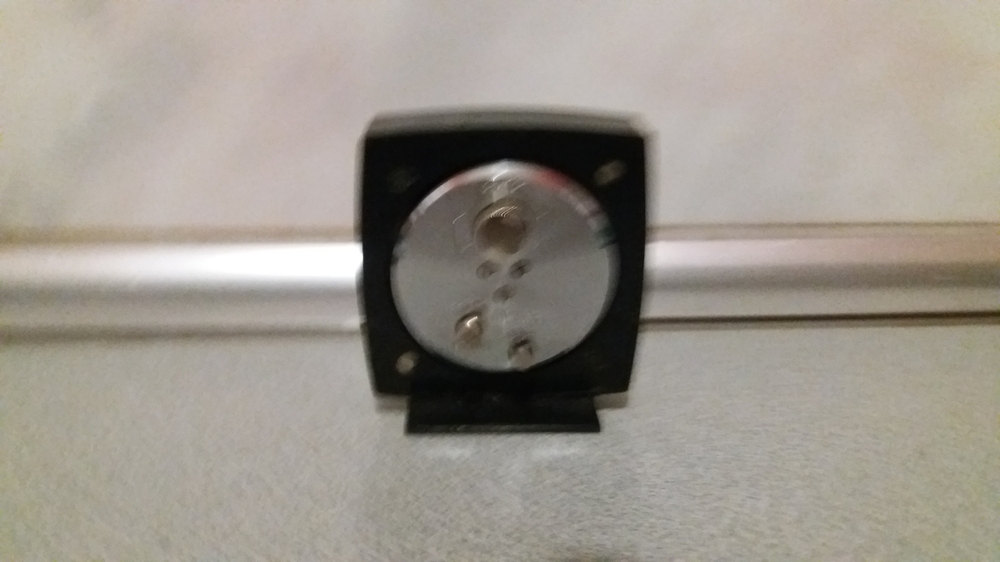

Najnowsze nabytki, mechanizmy naprawione, jeszcze tylko kwestia dopracowania obudów.

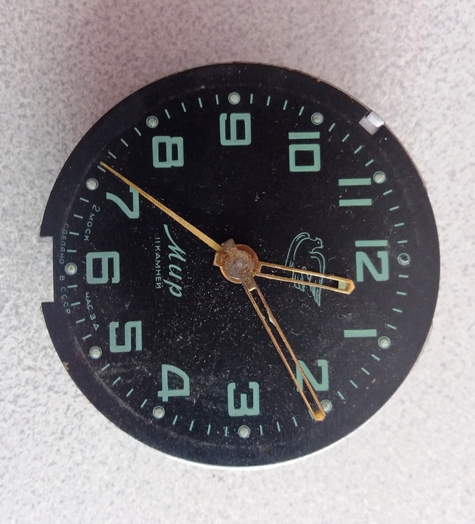

1-2. Mir , 4-58, w stanie, jakim pozyskałem. Więcej nic nie było. Mechanizm z mostkiem.
3 - 8. Tylko logo. Zamontowałem sekcję budzenia z datą: 4 -58. Starałem się dobrać część, jak najbliższą dacie produkcji.  Nie wiem, w jakim  okresie produkowano te budziki.
9 , Mir, 4-58. Mechanizm już bez mostka dla bębna chodu, z plastykowym szkiełkiem.
10. Mir, 4 -59.
11-12. Zdjęcia zbiorowe.
Z czwartego kwartału 1958 r. pozyskałem jednocześnie egzemplarze z mostkiem dla bębna chodu  i bez mostka.
Edytowane przez Marek Szajerka

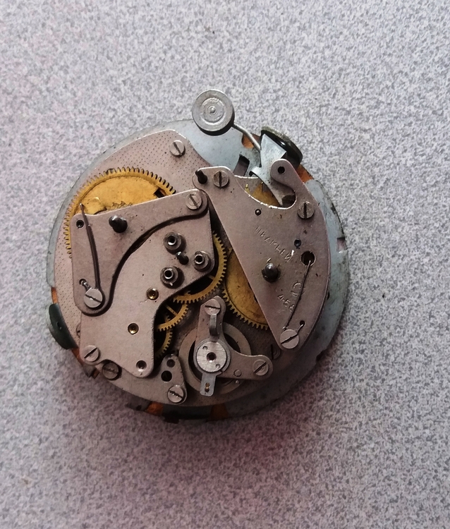

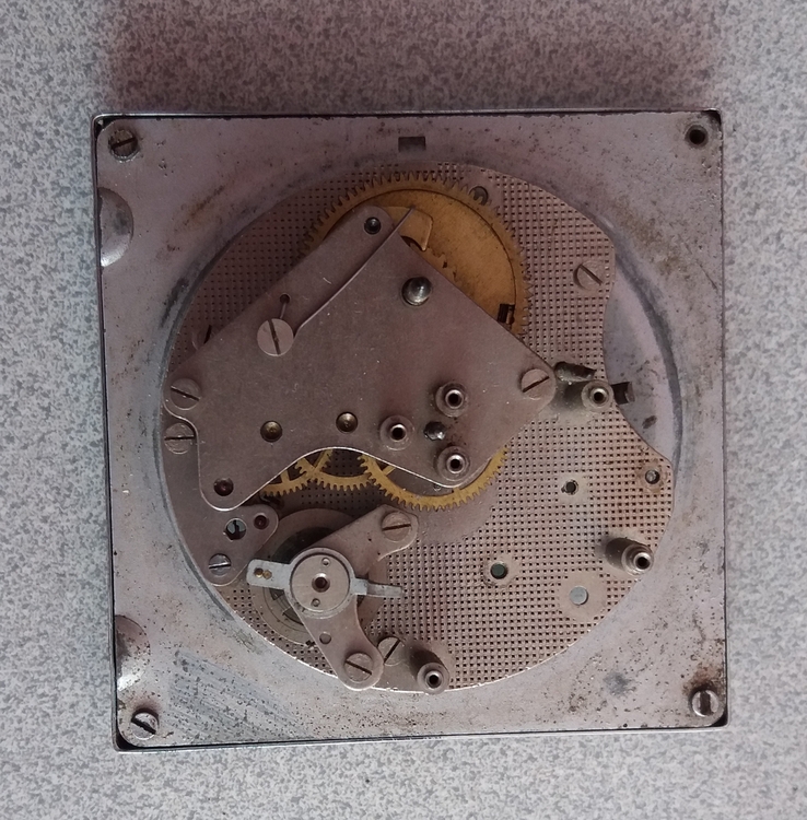

Pokaż mechanizm.
W dniu 25.07.2021 o 18:53, zasadas napisał(-a):
Pokaż mechanizm.

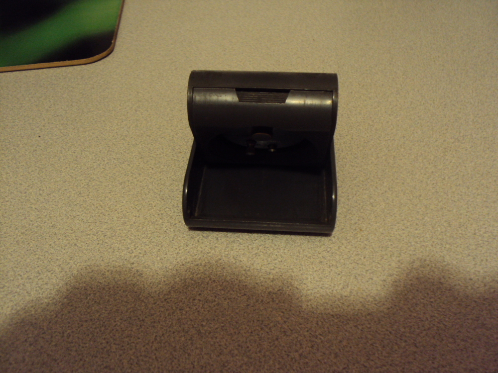

Elementarny 5338 jak w tych cegiełkach, tylko rozmieszczenie komponentów nietradycyjne, bateria na leżąco :)
28 minut temu, JanekTheFizyk napisał(-a):
Cóż to za Shk?
Jest taka legenda niepodtwierdzona, że chodzi o szkoleniowy kombinat :)
