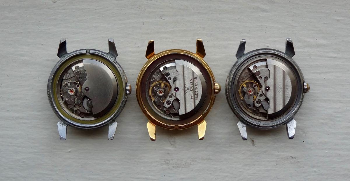

Łukasz, powyżej moje pytaniem z 10 października, co do balansu w złotym Kirowskim - podpowiesz? Mam nadzieję, że wróciłeś już na stałe :)

Tak. Bardzo fajna ciekawostka i bardzo rzadka - Kris kiedyś pokazał chyba po raz pierwszy na forum i od tego czasu kompletne Klasy 1 widziałem tylko kilka razy.
Srebrnych kół balansowych nie spotyka się wiele - na pewno przypadają na sam początek produkcji mechanizmu 2408. To akurat łatwo sprawdzić, bo sygnatury na płytach i kołach były inaczej rozmieszczane, gdzie indziej znajduje się numeracja mechanizmu - a i tak nie ma obowiązku, że koło balansu powinno być szare - zdarzały się żółte. Dlatego powinieneś obejrzeć swój werk i porównać. Myślę, że złote koło będzie okej.
Widziałem takie w złotym Kirowskim z czarną tarczą, krabach - albinosie i biało-czerwonym i Rodinie.

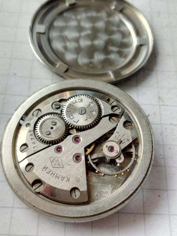

O Panie, rarytas nad rarytasy. Klasa 1 to wyjątkowy zegarek - ciekawy dekiel i jedyny Kirowskije z mechanizmem innym niż 2408.
Dzięki. Dokladnie 2409 z 17 kamniej na mostku.

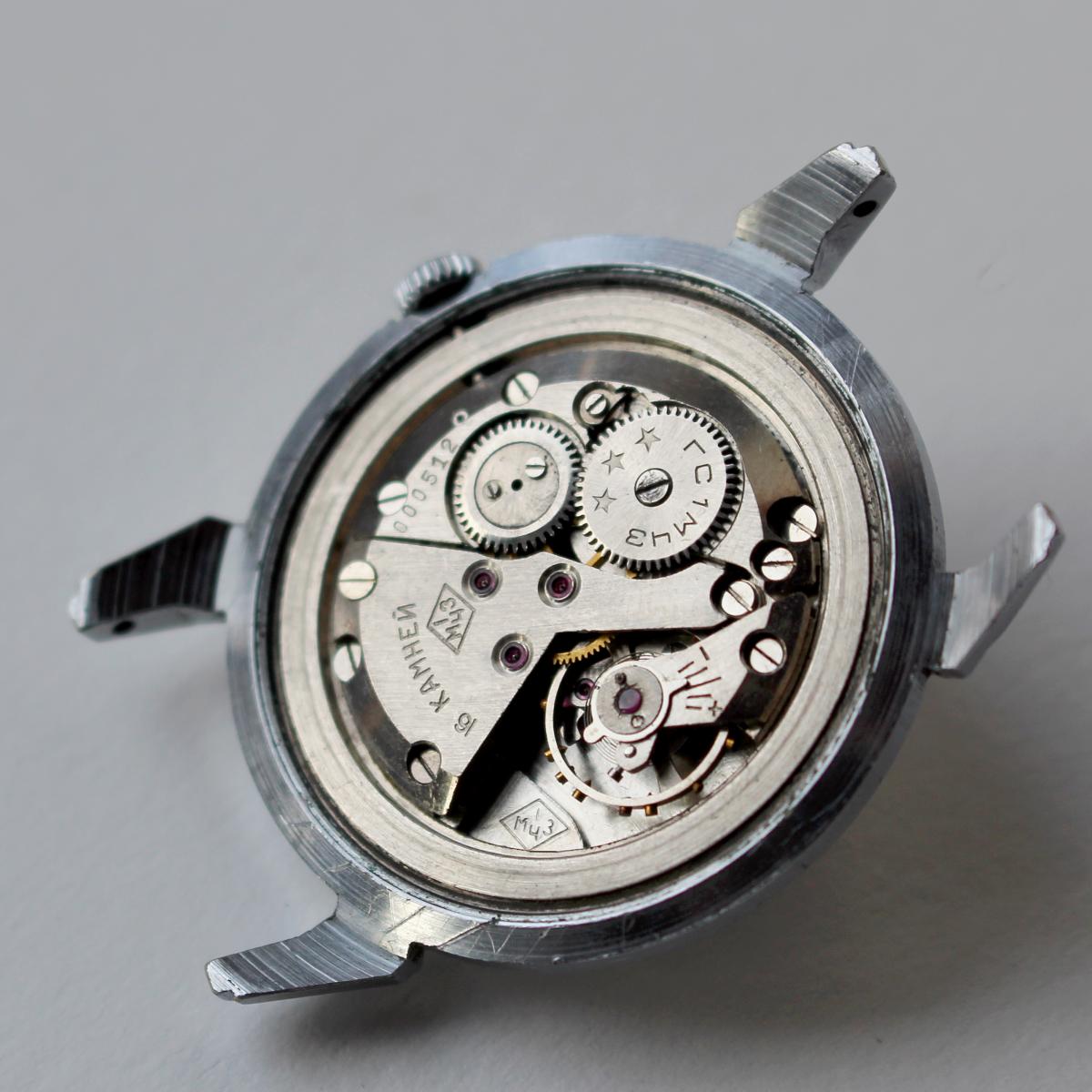

Po naprawdę wielu perypetiach w końcu dotarł do mnie werk, który wypatrzyłem i zamówiłem jeszcze w lipcu. PS. Dzięki Marek za pomoc i Twoją uczciwość.
Mechanizm Kirowski 2408  o bardzo niskim numerze nr 000898 pochodzący pierwotnie ze złotego kraba z czarną tarczą. Puncowanie i numeracja charakterystyczna dla bardzo wczesnego etapu produkcji. Numer 6 cyfrowy - później dodali 7 cyfrę, więc jestem niemal pewny że licznik się nie obrócił. Mechanizm startuje nieomal od samego patrzenia na niego :)

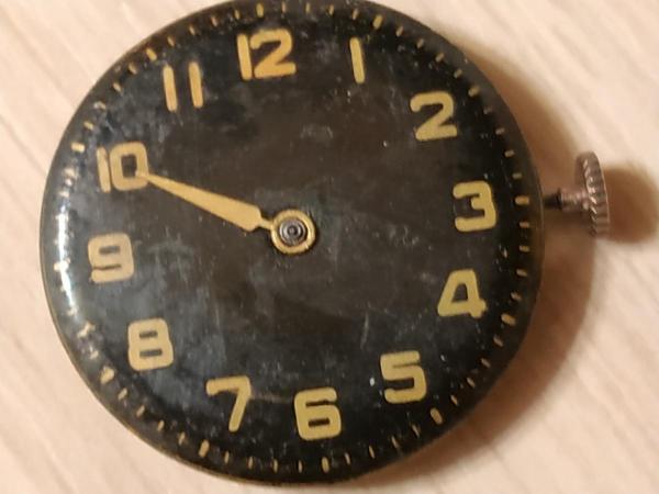

Napisy białą farbą zostały najprawdopodobniej zmyte, na 99% był tylko górny napis Kirowskie i sdiełano u dołu tarczy, bez sygnatury fabryki- ówczesny standard.

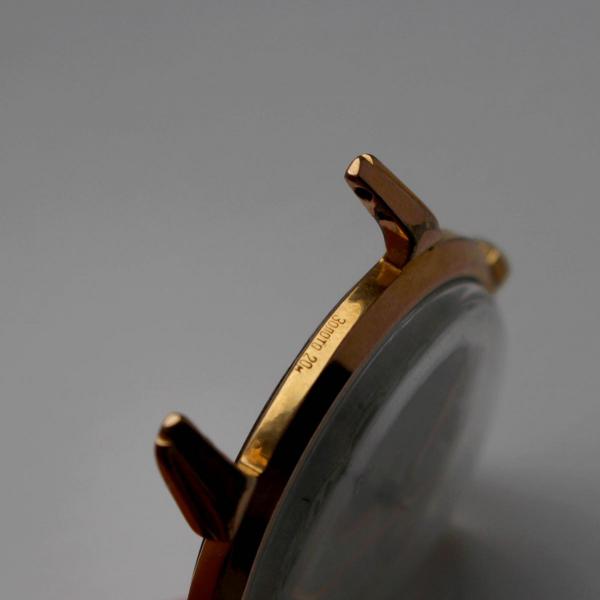

Panowie, mam dwa pytania o złocone koperty krab do mechanizmów z naciągiem manualnym:
- Czy spotkaliście się z innymi oznaczeniami niż "Au20" albo "Złoto 20m"?
- drugie - czy spotkaliście się z różnymi średnicami kopert krab (chodzi mi o średnice otworu na mechanizm i miejsca na szkło)? Mnie się coś nie zgadza. Chromowane kraby miały po dwa "rozmiary", zwykłe i te zębate.
z góry dziękuję.

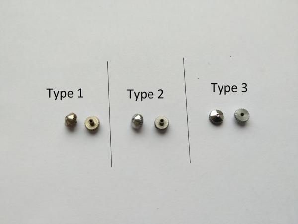

Ps. podobnie jest z resztą z koronkami - co dotychczas przyznaję, kompletnie ignorowałem i przyznaję, że podmieniałem je nieraz bez świadomości.
z góry dziękuję.

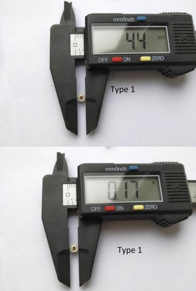

Tak, małe tzw. młodzieżowe Kirowy miały koronkę bez kominka. Typ 1 i 2 różnią się delikatnie średnicą i kolorem chromowania.
Kupiłem kiedyś na allegro kilka koronek, które możliwe, że są produkcją rzemieślniczą - były albo bardzo cienko pokryte jakąś powłokę, pewnie poniklowane, albo barwione chemo-termicznie - przez co błyskawicznie oblazły i został mosiądz.

Łukasz co do koronek masz rację, mam ze dwie takie, ni to chromowane, ni to złocone, tylko kształt trzymają.
Nie wiem czy ktoś potrafi powiedzieć, co to były za koronki - może to oryginały, kto wie. Jak je kupiłem wyglądały świetnie.

O ile dobrze pamiętam to one mają jakieś 0,5mm wyższą tą część "walcową"
