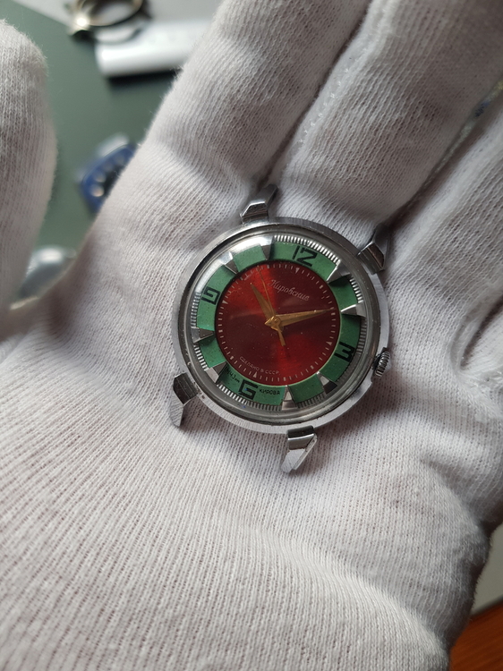

Hmmmmm, możesz pokazać mechanizm? Bo ciekawe.
W sensie wygląda na konfigurację: czerwona tarcza-czerwony ring i to jeszcze wczesny wypust, bez informacji o fabryce - mechanizm powie więcej o historii te zegarka. Nie było czerwono-czerwonych krabów, wydaje mi się, że coś zostało przełożone - najpewniej ring.

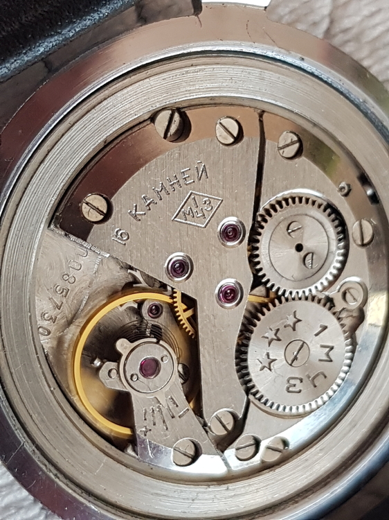

No to jest bardzo ciekawe. A tarcza wewnątrz? Jeśli jest mała, to byłby ewenement!
Bo werk ma niski numer na płycie i logotyp na mostku jest taki jak w Kirowskich z lat 57-58. Niemniej koło naciągu nie ma GC.

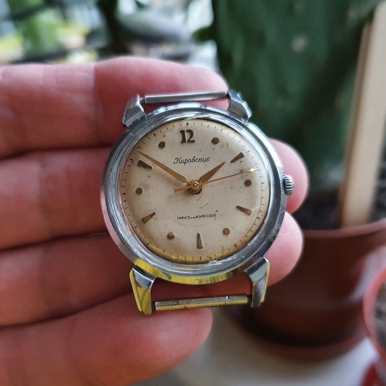

Kirowski murzynek z numerem werku 0480717, bez napisu IMCZ im KIROWA.
Kupiony przed rokiem w stanie opłakanym, wczoraj przeszedł zabiegi pielęgnacyjne.
Te tarcze bez napisu są jednymi z rzadszych. Gratki

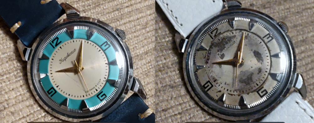

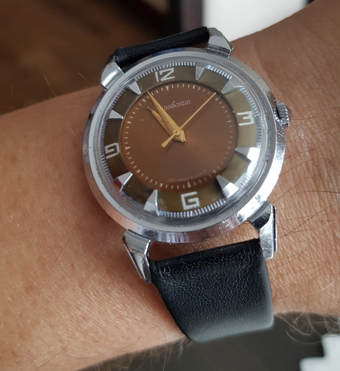

Niech to będzie krótkie memorandum na temat kolorowych Kirowskich w kopercie typu krab. Mam takiego łobuziaka, więc chętnie jeszcze skorzystam z okazji.
Większość, pierwotnie czerwonych, fioletowych i białych tarcz i pierścieni jest obecnie brązowa lub zębowo żółta w wyniku utleniania miedzi (głównie przez UV), która wchodziła w skład tarcz, barwionych termochemicznie (czyli bez malowania przez podgrzewanie blaszki w odpowiednich warunkach) lub emalii olejnych (również zawierających ten pierwiastek).
Zestawienie kolorystyczne takie jak wyżej budziło sporo moich zastrzeżeń - gdzie w każdym sporze, jako ortodoks oryginalności sam chyba najgłośniej sprzeciwiałem się teorii, że jest to fabryczne zestawienie (Show me NOS, or it never happened). W którejś dyskusji na forum, Kris twierdził, że zestawienie kolorów (co prawda są to dzisiaj zegarki brązowo-zielone bo czerwień blednie) jest popularne w Czechach i oryginalne. Jedyne miejsce, w którym widuję to zestawienie regularnie (kilka miesięcy temu był stan idealny, właśnie zielono-czerwony) to rzeczywiście czeskie serwisy aukcyjne. Dotąd nie widziałem egzemplarza takiego Kirowa w pudełku - dlatego jako radykał-ortodoks - kwestię oryginalności pozostawiam otwartą, dopóki nie znajdzie się gdzieś egzemplarza nos.
W ostatnim momencie kolekcji posiadałem prawie wszystkie warianty kolorystyczne: białego Albinosa, czerwono-białego, biało-czarnego, biało-zielonego, czarno-czerwonego (tego nie było na 100%) i właśnie tego, który po prostu okropnie mi się podobał wizualnie. Czerwono-niebieski trafi się pewnie w kolejnym życiu.

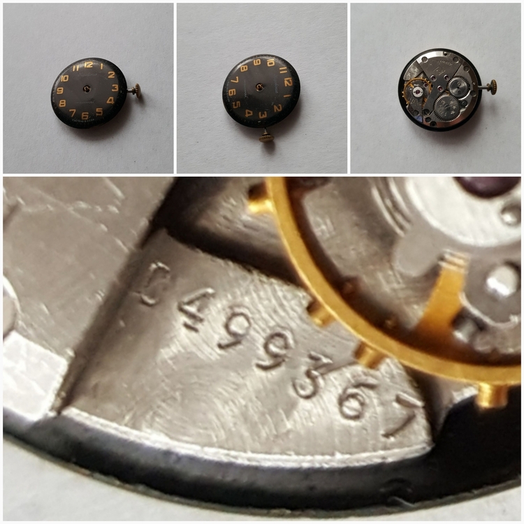

Nie chcąc zakładać nowego wątku, podpinam się pod ten. Pytanie i prośba dotyczą raczej tylko tego modelu zegarka.

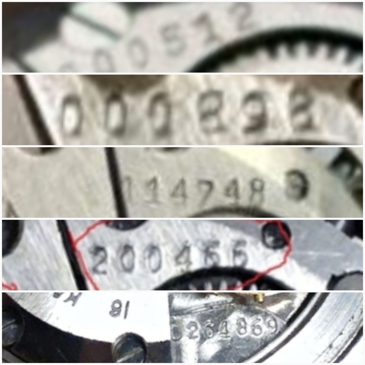

Jaki / jakie macie w swoich zbiorach najniższe numery mechanizmów kirowa? Proszę zamieszczajcie ich zdjęcia w tym wątku.
Dla ilustracji zdjęcie mojego mechanizmu.
Nie chce ci niszczyć dzieciństwa ale te numerki dosłownie nic nie znaczą
Poprostu nabijała je maszyna losująca 🙃
Fakt widać po mostku bębna że to pierwszy wypust ale nr mógł się już kilka razy przekręcić...

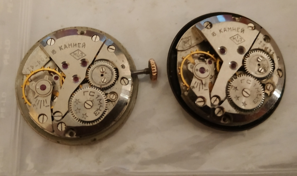

Daleko moim kirowskim do tego aby uznać, że mam zegarki z niskim numerem seryjnym, ale na pewno są to zegarki z początku produkcji. Nie chcę się odnosić do wywodu kolegi z posta poprzedzającego moją wypowiedż, powiem tylko, że całkowicie się z nią nie zgadzam.  W sumie mam kilka wczesnych zegarków z werkiem 2408, ale po 2 z nich poprostu widać, że niski numer jest ściśle powiązany ze wzorem tarczy, produkowanej tylko na początku produkcji.
Tarcze wyglądają tak:
A werki tak:
W mechniżmie albinosa koło balansu pochodzi już z póżniejszego okresu. Oryginalne powinno mieć srebrny kolor.

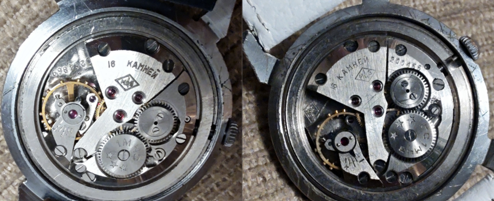

Najniższy numer jaki widziałem to Rodina nr 179 - link do aukcji zamieściłem w temacie ... Informacje ciekawostki, mity...
Co do Kirowskich 2408 to najwcześniejszy był albinos Krokodyla TikTaka, nr 512.
Mam też mechanizm nr 898 z czarnego, zębatego złotego Kirowskiego. Wszystkie są w tym temacie na stronie 27.
EDIT: mam jeszcze zdjęcie nr 47 w archiwum z odmętów Internetu, nie wiem nawet skąd, więc nie mogę go afiliować.

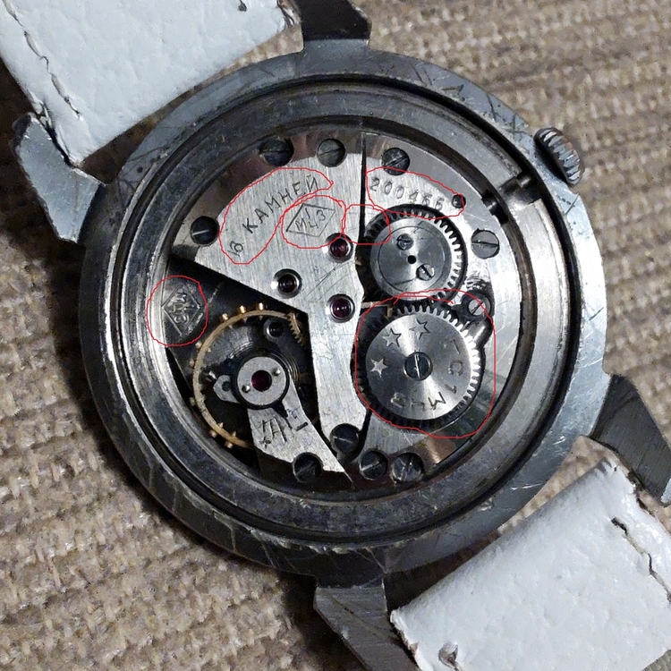

9 godzin temu, JanekTheFizyk napisał(-a):
Gdzie szukać cech szczególnych wczesnych modeli/werków?
W tych werkach najwcześniejszych jest kilka szczegółów widocznych, które zaznaczyłem na czerwono + srebrne koło balansu, którego w moim zegarku brakuje, Jest też kilka cech niewidocznych, które widać dopiero po zdjeciu tarczy lub rozebraniu mechnizmu na części np. to, że niektóre elementy są stalowe, a późniejsze mosiężne,  inne mocowanie mostka kotwicy, itp. W zasadzie werki najwcześniejsze to są w zasadzie zupełnie inne o tych póżniejszych.
Potem był okres przejściowy, gdzie w zasadzie jedyną widoczną różnicą był nieprzycięty krócieć mostka naciągu, ale w dalszym ciągu niektóre elementy były wyykonane ze stali, a nie mosiądzu oraz zachowano to samo mocowanie mostka kotwicy.
A pożniej były już werki 2408, te które spotykamy obecnie z logotypem w kształcie rombu.  Na koniec zmieniono jeszcze logotyp na pentagram.

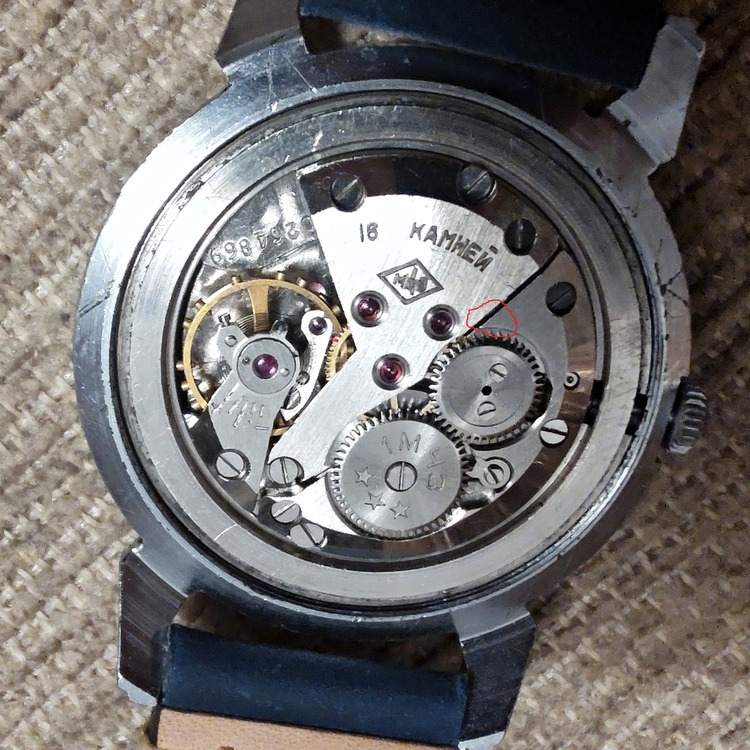

Pośredni był taki: zwróć uwagę na już normalne położenie numeru na płycie, ale też jeszcze inny układ napisu 16 kamieni, puncy fabryki, i dalej GS1MCzZ na kole. Mechanizm pochodzi ze złotego białego do 58 roku - tarcza bez sygnatury fabryki
Zegarka z tym werkiem niestety nie posiadam w kolekcji. Może dlatego, że jednak ja kupuję zegarki które są do kupienia "w całości".  A tych zegarków z tymi mechnizmami zostało tyle co kot napłakał, co nie zmienia faktu, że jest to kolejne stadium przed wersją ostateczną werku 2408.

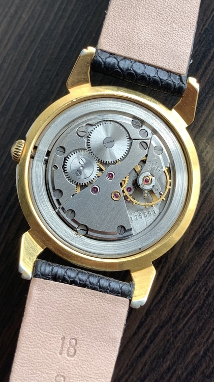

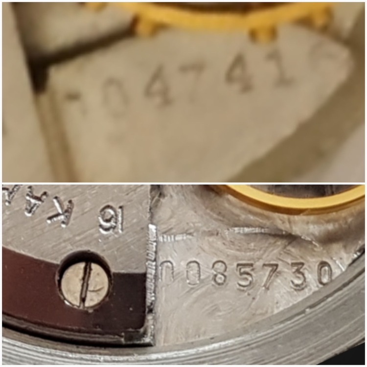

Dziękuję za odpowiedzi i zdjęcia.
Analizując zdjęcia (w większości przypadków)
można wywnioskować, że gdzieś między numerem 200 a 260 tyś. zmieniono miejsce bicia numeru seryjnego z mostka na płytę. 20230418_175737.thumb.jpg.9c4c18136de77b2fb25ad285967c8b55.jpg
Są jednak pokazane dwa mechanizmy z numerami poniżej 100 tyś. wybitymi na płycie głównej. 20230418_180130.thumb.jpg.2844aa90a66a4cfe5f82df183bb16497.jpg
Jak się do tego odnieść?
Błąd człowieka, pracownika?
Zamiast pierwszej, kolejnej cyfry włożył "0"?
Przy "8" też jest błąd, wyłożona do numeratora odwrotnie, "do góry nogami".
