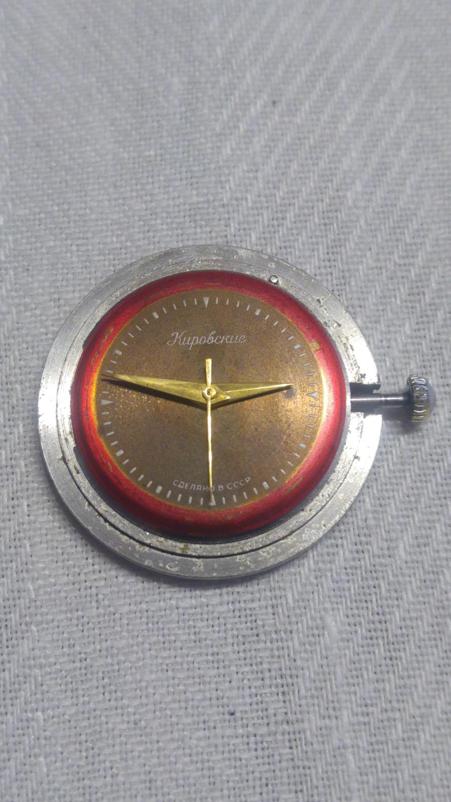

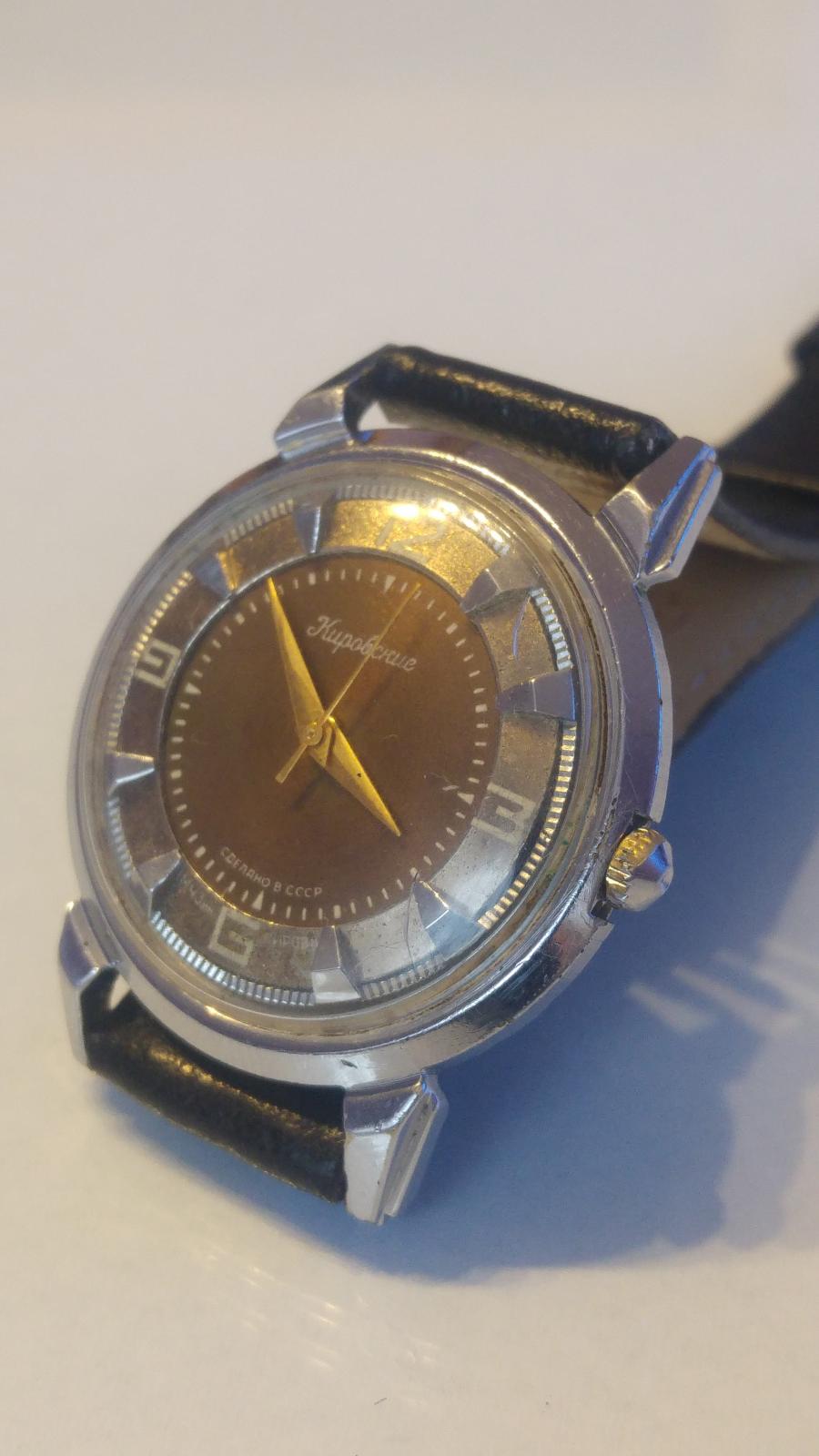

Zabrałem się do przywracania do życia ostatnio kupionego Kirova. Wygląda już nie najgorzej, ale chciałbym zabrać się za doczyszczenie ringu z indeksami godzinowymi. Chciałbym, ale trochę boję się go ruszyć, aby czegoś nie spieprzyć. Jak się do tego zabrać? Fotki mojego Kirova poniżej.

Może się trochę nieprecyzyjnie wyraziłem. Ja się go nie boję wyczyścić. Tarczę doczyściłem tak, że gołym okiem jest widoczna tylko 1 plamka przy godzinie 3. Zastanawiam się jak ten ring wyjąć? Nie wiem czy najpierw powinienem wypchnąć szkło i potem dopiero dobrać się do ringu? Czy też jest jakiś inny sposób?
Po prostu nic nie rób bo lepiej nie będzie.
Dobra dam mu spokój. W końcu gdybym zamieścił fotkę w jakim stanie był przed, to i tak efekt jest dla mnie zadowalający. W dalszym ciągu jednak męczy mnie pytanie jak się ten ring demontuje? Może ktoś się podzieli swoją tajemną wiedzą :angry:
Jest po prostu wciśnięty, wyjmuje się do wewnątrz koperty. Najłatwiej po zdjęciu szkiełka. Przy montażu zwróć uwagę na wcięcie w kopercie, ono pozycjonuje ring. Pozycjonują też zęby, pod nimi będziesz miał inny odcień ;)
Dzięki. Czyli myślałem dobrze, że dobrać się od strony szkiełka.
