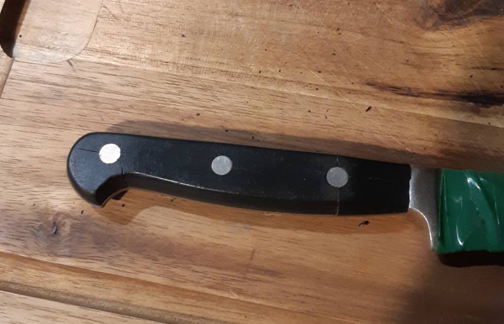

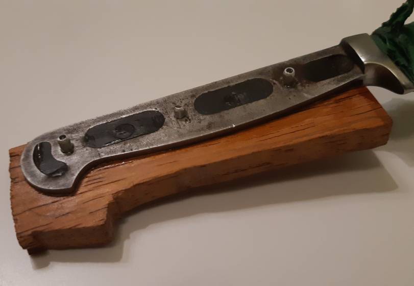

Zaczęło się od tego, że rękojeść mojego ulubionego, kuchennego noża wyzionęła ducha - popękała i zaczęła odpadać:

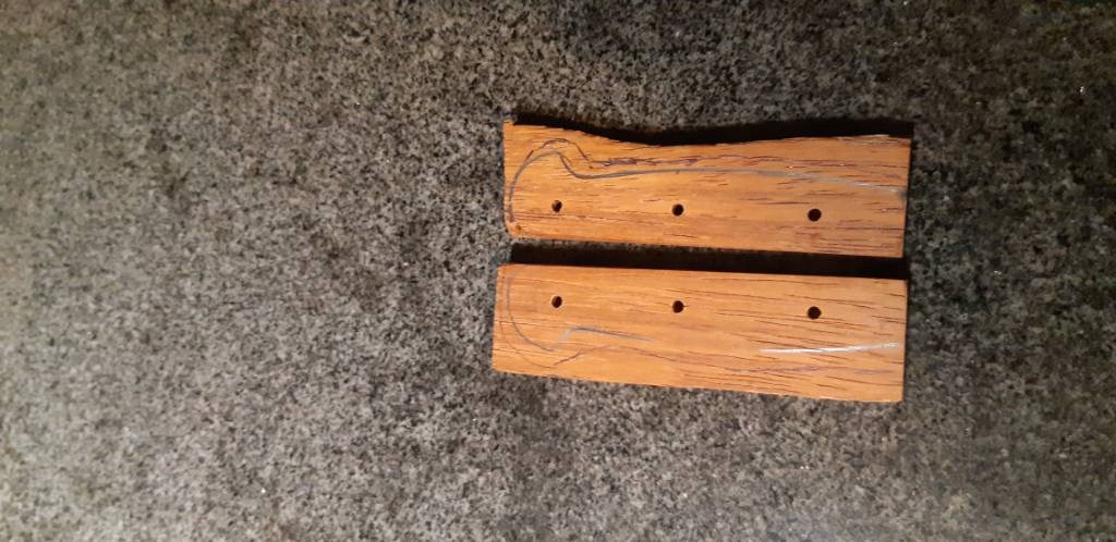

Postanowiłem dać mu drugie życie i zamienić tworzywo na drewno - padło na merbau:

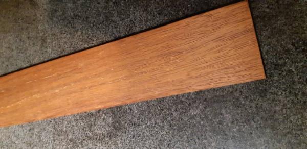

Szybka przymiarka i materiał na okładki przygotowany:
Zdecydowałem, że piny będą wewnątrz i dopasowane do już istniejących w tangu otworów. Tu trzeba było trochę pokombinować, ale koniec końców znalazłem rozwiązanie:

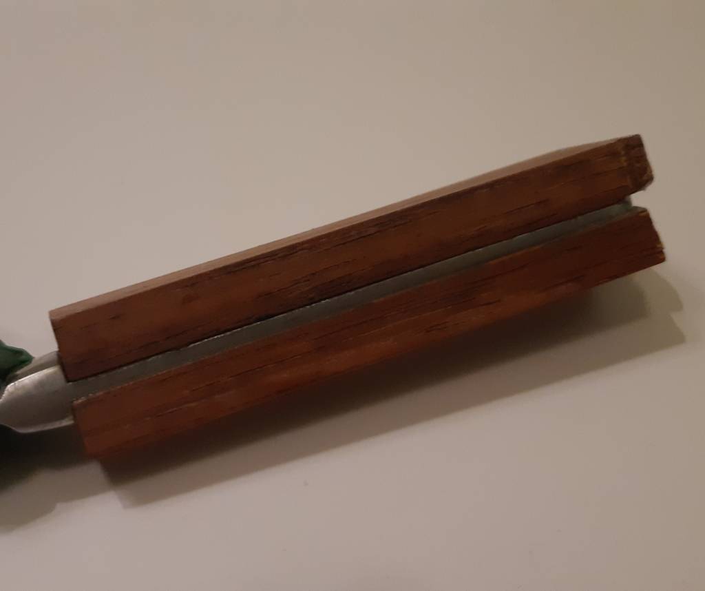

Teraz przyszła pora na montaż pierwszej okładki - wykorzystałem klej epoksydowy i ścisk stolarski; po dobie oczekiwania pierwszy sukces:

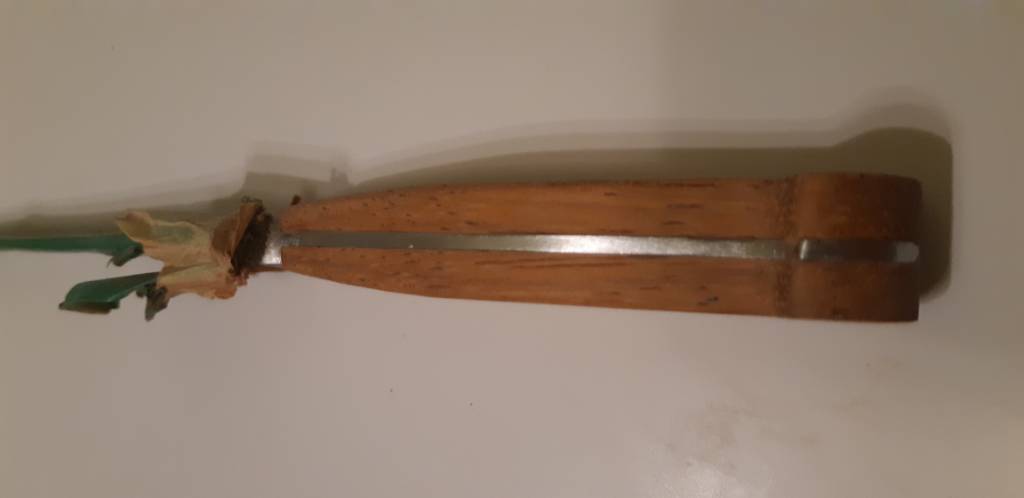

Teraz brzeszczot w dłoń i zgrubne nadanie kształtu, a potem klejenie drugiej okładki. Po kolejnych 24 godzinach miałem to:
I znów brzeszczot w dłoń, zgrubne kształtowanie drugiej strony a potem papier ścierny i dokładne kształtowanie:

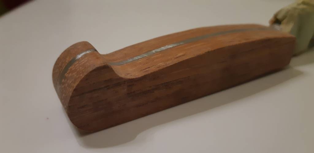

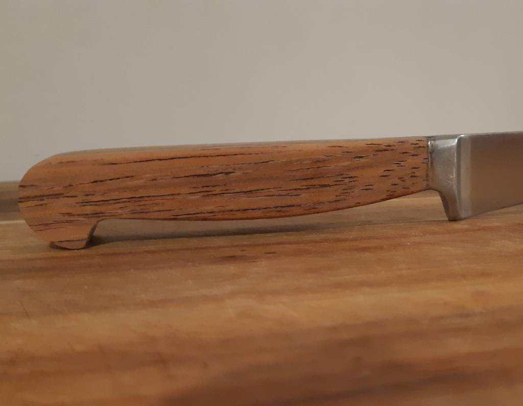

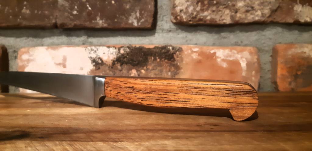

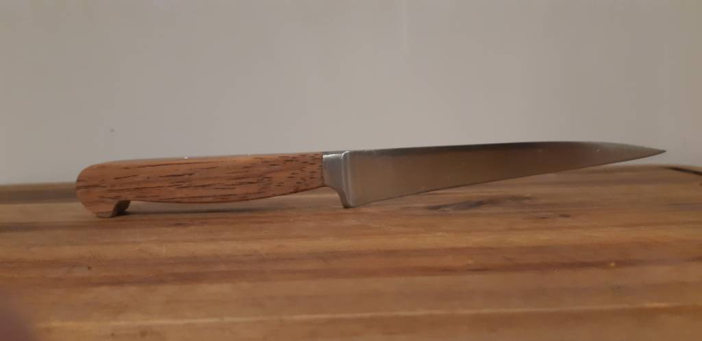

Potem czas na ostatni etap - "odchudzanie" okładek, formowanie skosów i zaokrąglenie rantów, w efekcie czego powstało to:

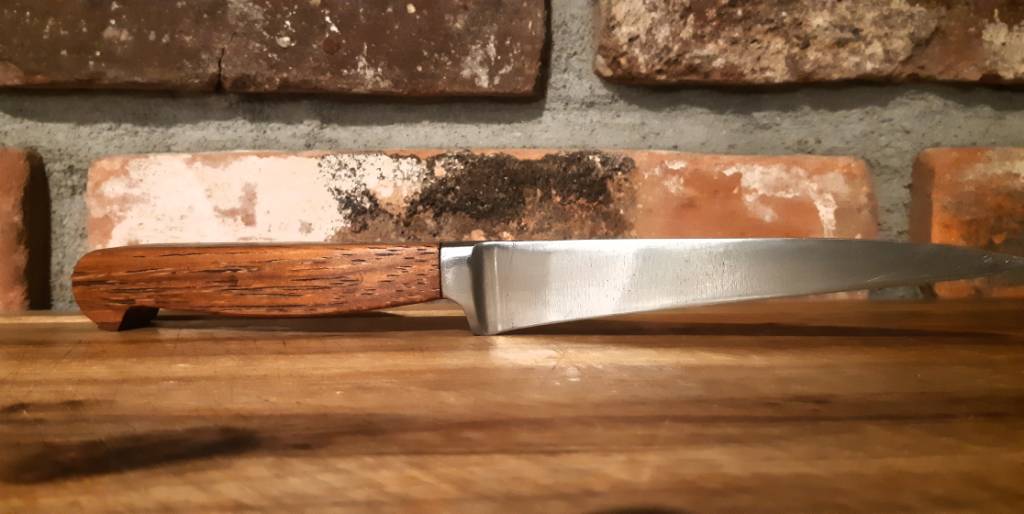

Pozostaje zaolejowac okładki, wypolerować nieco klingę, naostrzyć i znów cieszyć się wygodnym narzędziem:-)
ps: nie wiem dlaczego tak wyszło, ale ostatnie zdjęcie powinno być wcześniej:/

Genialna robota! Super wyszło, ja nie mam ręki do drewna, zwłaszcza w kwestii estetyki, widać nie znam się. Z drewnem jest trochę jak że skórą, trzeba umieć się dogadać. Podziwiam więc nie tylko umiejętności ale i chęci.
dzięki:-)
to pierwsze podejście do czegoś takiego ale już wiem, że nie ostatnie:-)

rękojeść zabezpieczona woskiem pszczelim do drewna, co zamyka tą część renowacji - do klingi na razie nie mam weny;-)
No fajnie wygląda i pewnie wygodnie leży w ręku..
