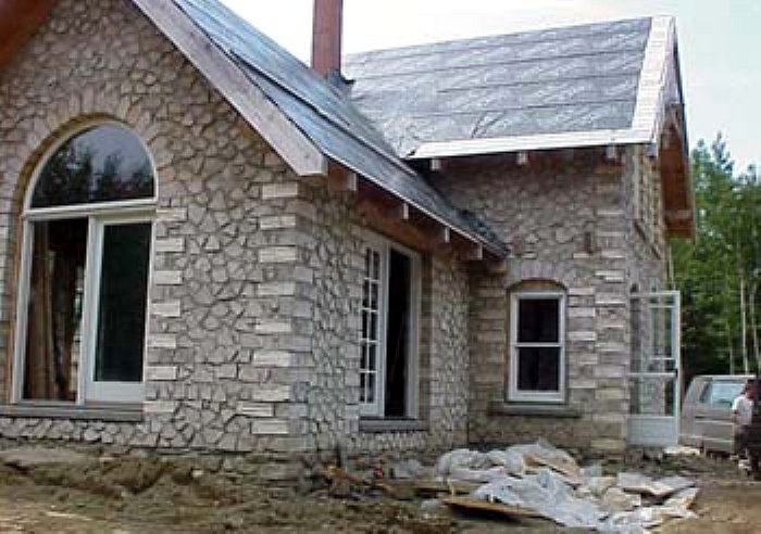

Szanowny Kolego, tak jak dawniej dziadki budowali chałupy z wapna i trocin, to Wy młodzi długo jeszcze musicie się uczyć żeby osiągnąć to, co oni osiągnęli w kwestii współczynnika przenikania ciepła.
Pierwsza z brzegu technologia stara jak świat i jedna z najtańszych (wapno i trociny :) ) - poczytaj
http://www.daycreek.com/dc/html/cordwood_education_center.html
Edit; A tak niezależnie od wszystkiego, to moim zdaniem w tej technologii można zbudować bardzo ładny i tani dom.
Z całym szacunkiem, potraktuję to jak noworoczny żart ;) To jak porównanie etyliny do holzgazu. Technologia idzie do przodu i trociny to archaizm ... osobiście wysypywałem je z ojcem 20 lat temu na poddaszu, ale przecież nie posiadają zamkniętej struktury porowatej i cienkich ścianek. Musiałbyś z nich zrobić zestaloną płytę o gęstości zbliżonej do styropianu.
