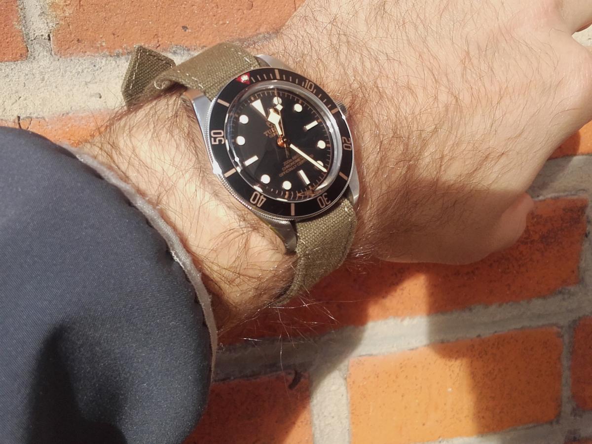

Tommaso
Ładny ale luźny... parciany pasek z tym małym zegarkiem ;-)
