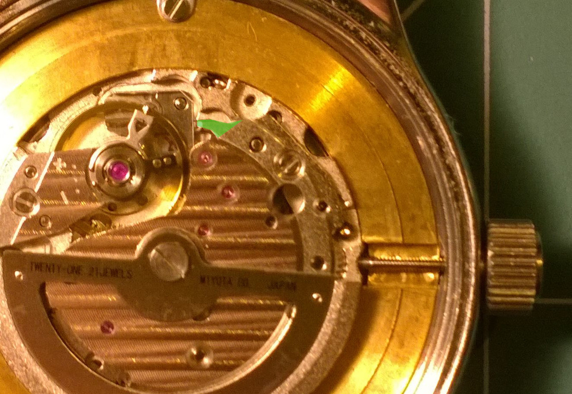

Co tam cyka? Z reguły jest jakaś Miyota 821x, bez stop sekundy raczej.
Langel 17 jewels - Bulova Accutron Automatic 63B98 - Swatch YIS403 - Citizen BN0159 - Citizen Proximity BZ1000-54E - Citizen BT0070-01A Twin Date
Nie znam się na Miotach :) ale stop sekunda jest :)
zdjęcie mechanizmu do oceny- jaka to Miyota,

To Miyota 821a z bieżącej produkcji, po wprowadzeniu linii 83xx z rezerwą 60 h, zapewne ze względu na wspólną linię produkcyjną, też mają stopsekundę. Da się to poznać po części, którą zaznaczyłem na zielono:
Nie przesadziłeś trochę z tą rezerwą chodu? Wydaje mi się, że tam jest "tylko" 42h.
Ordoss
Dziękuje za pomoc, faktycznie to jest ten mechanizm :) jeżeli zegarek ma 42 h rezerwy to jest to wartość satysfakcjonująca, muszę kiedyś zrobić test, po jakim czasie się zatrzyma ale najpierw musiałbym go zdjąć :D
a się do mnie przykleił po prostu...
No proszę, jest progres.  :) Już od jakiegoś czasu tu i ówdzie można było przeczytać, że niektórym trafiają się zegarki z werkiem, który teoretycznie nie ma hackingu, a ma. ;P To się wyjaśniło, dzięki.
