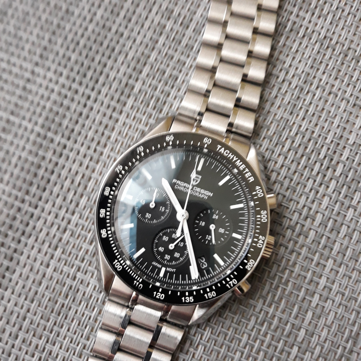

Mam pytanie jak ustawić stoper w pozycji na 12 ,kupiłem na olx I za diabła nie potrafię ustawić tak aby zerwał na 12
Poszukaj w instrukcji do tego werku ale zapewne z odciągniętą koronką w jednej z pozycji klikasz pusherem aż do pionu

niestety tak to nie działa bynajmniej w moim przypadku,instrukcja niestety nic nie opisuje o resetowaniu wskazówek
Nie działa ani w pierwszej ani drugiej pozycji koronki i żaden pusher?

Tam jest vk63. Z tego co rozumiem chyba trzeba zresetować werk jak przy zmianie bateriic64b89d603afc1ed0db956622014dd2f.jpg

W środku jest mechanizm VK63 Mechaquarc i wskazówka sekundnika resetuje się na krzywce. Można poczytać o nim w Calibercorner. Bez wyjęcia i prawidłowego ustawienia wskazówki chyba nie da rady się zrobić. Piszą że nowa wskazówka po wyjęciu tamtej jest potrzebna.

Dziękuję za wszystkie sugestie,faktycznie wskazówek chronographu nie idzie skalibrowac za pomocą puscherow trzeba to zrobić poprzez ściągnięcie i ponowne nalozenie wskazowek,gdzies wyczytalem ze  komus sie udalo poprzez wlacznie stopera i resetowanie bezposrednio bez zatrzymywania ( do 30sek) w prawo od 30 do 60 sek w lewo i tak z 50razy aby przesunac wskazowke sekundowa o sekunde. Wlasnie powodem rozkalibrowania ma byc tez takie uzywanie stopera bez poprzedniego zatrzymania ,jezeli wlaczymy stoper a nastepnie zatrzymamy i dopiero po tej czynnosci zresetujemy nic nie powinno sie wydarzyc
