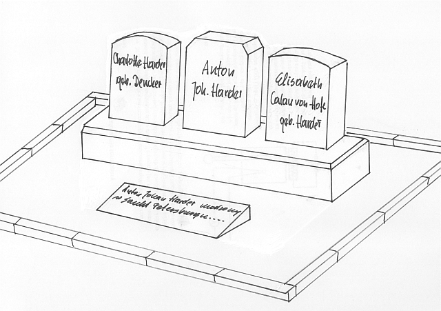

Na początek trzeba wykonać szkic/projekt nagrobku z umieszczonymi ocalałymi płytami, tak aby można było na tej podstawie rozmawiać  z miejscowym Proboszczem i kamieniarzem. Podczas małego spotkania dotyczącego tego tematu zrobiliśmy prymitywny odręczny szkic, ale trzeba zrobić to profesjonalnie.

Potrzebny jest szkic nagrobka z tymi płytami lub nawet kilka tak aby Marian miał o czym z miejscowymi rozmawiać

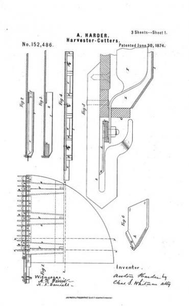

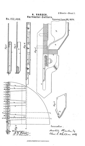

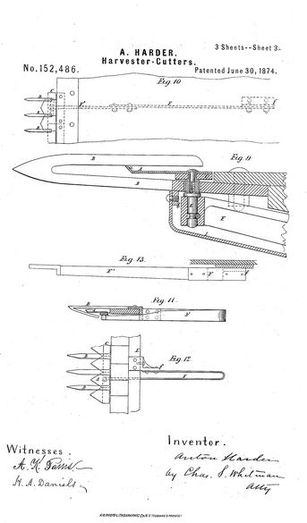

Jedną z takich modernizacji nawet opatentował, składając wniosek patentowy w amerykańskim urzędzie patentowym w dniu 30.01.1874r. i został mu przyznany dnia 30.06.1874r. U.S. Patent No.152486.
Wniosek patentowy dotyczył zmiany kształtu noży tnących w mechanicznych kosiarkach do koszenia trawy i zboża. Zmiana kształtu końcówek noży umieszczonych na listwie tnącej (kosie) powodowała znaczne zmniejszenie tarcia podczas koszenia i poprzez stały kontakt w czasie pracy noży z palcowymi prowadnicami uzyskano znacznie lepszą wydajność i skuteczność koszenia.

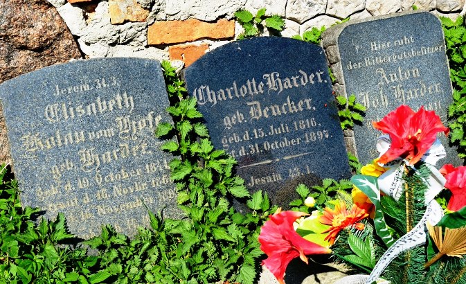

Na cmentarzu w Ręszowie pogrzebana została również córka Antona Hardera Elizabeth Calau von Hofe która zmarła 16 listopada 1893r. i najstarszy syn Herman Harder który był oficerem wojskowym. Drugi syn Carl Harder został pogrzebany w miejscowości Szlichtyngowa koło Głogowa. Najmłodsza córka Agnes Hartmann została pogrzebana prawdopodobnie w Berlinie.

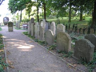

Natomiast po IIWŚ zaczęto powoli rozbierać i likwidować przykościelny cmentarz.
Obecnie przykościelny cmentarz jest już prawie w całości zlikwidowany, ocalało zaledwie kilka płyt nagrobnych które ustawione są pod płotem cmentarza i wśród tych płyt zachowały się trzy z czterech  płyt nagrobnych Antona Hardera i jego rodziny.
Płyty te przypadkowo odnalazł wracający z Francji nasz forumowy Kolega i jednocześnie kolekcjoner zegarów rocznych Kol. Janekp  w dniu 17.10.2014r oglądając, zwiedzając i penetrując dawny majątek i przykościelny cmentarz w Ręszowie w poszukiwaniu jakichkolwiek śladów po Antonie Harderze.

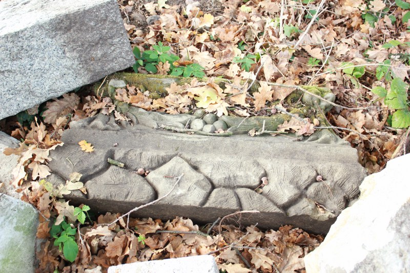

Znalezienie przez Kol. Janka nagrobnych tablic  Antona Hardera i jego rodziny spowodowało, ze w dniach 24-26.04.2015r. zorganizowałem wspólnie z Kol. Piotrem Tarantem w pobliskim Wołowie nasze tradycyjne już doroczne spotkanie dużej grupy członków KMZiZ udzielających się głównie w dziale Zegary.
Spotkanie zorganizowaliśmy pod hasłem „Zakręcona wiosna w Ręszowie, czyli  niech się świat więcej o Harderze dowie”
Na spotkaniu tym podjęliśmy inicjatywę symbolicznej rekonstrukcji grobu z zachowaniem oryginalnych płyt nagrobnych Antona Hardera i jego rodziny.

- Do końca roku dyskutujemy o tym jak ma wyglądać postument i tworzymy projekt, na którym będą osadzone trzy odnalezione przez Kol. Janka płyty nagrobne o wymiarach około 45 cm wysokości, 45 cm szerokości i 15 cm grubości. Wszystkie trzy płyty mają podobne wymiary.
Przedstawiony przez nas projekt i miejsce musi wcześniej zaakceptować przedstawiciel Kurii Biskupiej w Legnicy odpowiedzialny za zabytki i ich restaurację.
- Wczesną wiosną 2016r. Zarząd Stowarzyszenia KMZiZ w Warszawie zleci w zakładzie kamieniarskim wykonanie postumentu w miejscu wyznaczonym przez ks. Proboszcza na przykościelnym cmentarzu w Ręszowie i osadzenie na nim trzech odnalezionych płyt nagrobnych Antona Hardera i jego rodziny.
-W kwietniu lub maju zorganizujemy klubowe spotkanie z udziałem przedstawicieli Kościoła, Zarządu Stowarzyszenia KMZiZ  i ewentualnie miejscowych władz Miasta i Gminy Ścinawa, na którym uroczyście odsłonimy symboliczny nagrobek Antona Hardera na przykościelnym cmentarzu w Ręszowie i ponownie będziemy mogli zwiedzić dawny pałac i majątek Antona Hardera.
W związku z powyższym, bardzo bym prosił Kolegów o ewentualne propozycje dotyczące wyglądu cokołu lub postumentu na którym będą umieszczone tablice nagrobne Antona Hardera i jego rodziny, które przedstawiam na zdjęciach poniżej.
Dotarła już do mnie informacja, że konserwator zabytków odpowiedzialny za zabytki w Kurii Biskupiej w Legnicy jest w stanie zaaprobować umieszczenie postumentu z płytami nagrobnymi rodziny Hardera w miejscu które w uzgodnieniu z ks. Proboszczem my wskazaliśmy, ale pod warunkiem, że całość nie będzie stanowiła dużego monumentu który ewentualnie mógłby zasłaniać istniejące tablice na zewnętrznej elewacji budynku kościoła.
Sugerowano postawienie postumentu którego wymiary razem z płytami nie przekraczałyby wysokości około 1m do max 1,2m.
Ale ostateczna decyzja dotycząca miejsca, będzie podjęta dopiero po przedstawieniu całego projektu.
Wstępnie uzgodniliśmy ks.Proboszczem umieszczenie postumentu z płytami nagrobnymi w tym miejscu. Czerwony prostokąt.
Jeżeli cały projekt doprowadzimy do końca, to grób Antona Hardera (co prawda będzie to tylko grób symboliczny, bo nie ma już możliwości odnalezienia na tym cmentarzu faktycznego miejsca pogrzebania zwłok Antona Hardera i jego rodziny) będzie drugim grobem po Gustavie Beckerze i jego rodzinie znanym i zachowanym na terenie Polski ludzi, którzy w sposób bezpośredni przyczynili się do światowego rozwoju przemysłu zegarowego.

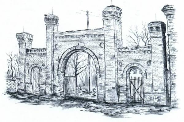

Dawny majątek Antona Hardera.

Pierwszy patent Antona Hardera z roku 1874.

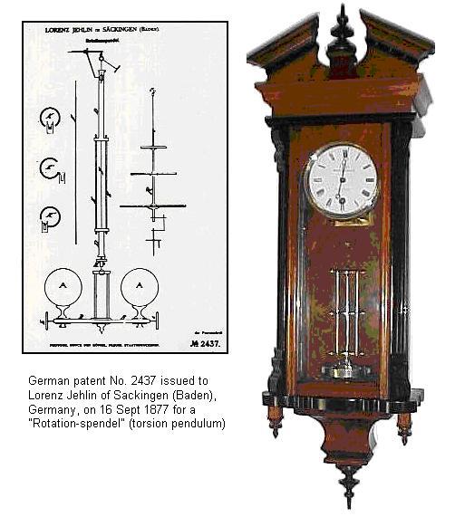

Wahadło skrętne opatentowane przez Lorenza Jehlina.

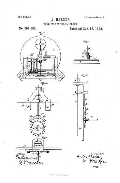

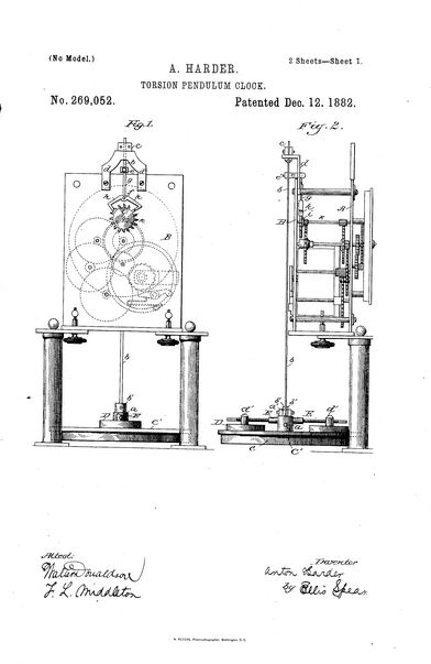

Patent Antona Hardera No. 269052 o nazwie "Torsion Pendulum Clock"

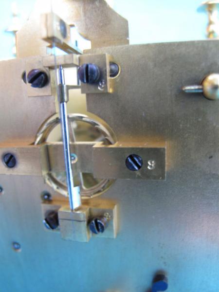

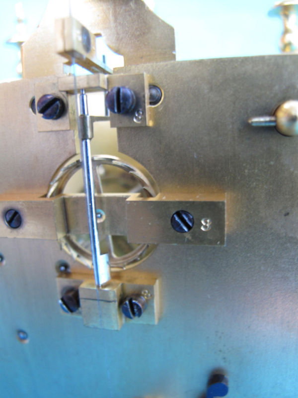

Tak wygląda wychwyt szpindlowy zastosowany w roczniaku nad którym pracował Anton Harder.

Lorenz  Jehlin  z  Sackingen (syn weterynarza) zlozyl  wniosek  patentowy 12 maja  1876 roku,po  sprawdzeniu  27  czerwca  przyznano mu  Landespatent  nr  2437,

Pragne tylko  dodac  ze  juz  w  1865  roku  A.Harder opatentował  wspomniane noze  tnace  do  kosiarek w  Prusach .
Zalacznik  dodany
W  roku  1873  Harder  prawdopodobnie  ten  sam patent  przedlozyl  w  Anglii
Tutaj skan  zalacznika  pozniej  wkleje  caly  .
London Gazette  z  19 Wrzesnia  1873  roku
https://www.thegazette.co.uk/London/issue/24018/page/4263/data.pdf
2967. To Anton Harder, of Ransen, near Steinau
on the Oder, in the German Empire, but at
present of. No. 20, Southampton-buildings,
- Chancery -lane, in the county of Middlesex,
for the invention of '* improvements in reaping
and mowing machines."

Pomnik/postument warto dobrze przemyśleć ( jego kształt i dodatkowe napisy informujące czym Anton się wsławił ) Myślę, że warto tą informację umieścić przynajmniej w 2-ch językach Polskim oraz Niemieckim.

Zważywszy, że grobów Harderów już nie ma, to należałoby się zastanowić nad formą lapidarium. Wtedy można by też coś zrobić z nagrobkami, które wg słów Janka zastały wyniesione z cmentarza i znajdują się gdzieś niedaleko. Fragmenty nagrobków wystają również z trawnika, a i płyty Harderów są ustawione na innej płycie grobowej. W sumie to ten pocmentarny teren przykościelny na mnie sprawił przygnębiające wrażenie i wywołał mieszane uczucia. W każdym razie starałem się jak najmniej chodzić po tym trawniku.

Pomysl  z  lapidarium nie jest  zły  a  nawet  bardzo dobry  ale  wówczas  trzeba  sie zastanowić  nad jego  formą  -czy  tylko  dla  Harderów  czy rowniez  pozostale płyty  ktore  sie  zachowały  w  jakis sposób  uporządkować  i  ulozyć?
Z tego  co  mi  wiadomo  podczas  prac  porządkowych  i  renowacyjnych  większosć  nagrobków  zostala  użyta do naprawy  ogrodzenia  cmentarza  lub  została  wywieziona na wysypisko  okolo 1km za pałacem Hardera w  miejscu  gdzie kiedys był  chyba  młyn ,zostało  tam  trochę  tego materiału.
Na  samym cmentarzu  napotkałem przynajmniej  dwa miejsca  gzie  wczesniej stały  duze  grobowce  rodzinne  ze  sladami  fundamentów  i  obmurowania z  cegly wypalanej.
Przejrzałem wszystkie  dostepne  mi  zdjecia równiez  z  ksiązki  Pani Luzii  Gunther  ale  są  za słabe żeby stwierdzić gdzie  był  grobowiec Harderów.Na  razie  brak  jest  jakiejkolwiek wzmianki  o miejscu pochówku.
Myslę  ze  lapidarium Hardera nie powinno byc  zbyt wyniosłe  i wyrozniajace  sie  na tle  otoczenia (konserwator  zabytkow) .Miejsce  wskazane wstępnie przez  Ksiedza  proboszcza jest  dobre ,musimy  tylko ładnie  ułozyc kompozycję  trzech ocalałych płyt ,umiejscowić je  na kamiennym  podescie,podstawie o  wygladzie  nie  odbiegającym  za  bardzo  od  pobliskiego  grobu.
Można użyc  do  tej  podstawy  ocalałych  fragmentów  które  są na wysypisku.

Sadzę, że z lokalnego piaskowca można wykonać postument, do którego zostałyby przymocowane tablice nagrobne. Z tego samego materiału zrobić obramowanie i środek wysypać jasnym żwirem. Wewnątrz można umieścić tablicę informacyjną.
Wojtek + Certina Club 2000 od lat
Wojtek,naprawde  ladny i nieskomplikowany  projekt,widac  ze  zmiesci  sie  w  terenie wyznaczonym,nie  bedzie  zaslanial epitafium  ktore  jest  juz na Kosciele.
Ja  jestem  za  ,tylko kwestia  ustalenia  tekstu na  tablicy  informacyjnej ,tutaj bylbym  za  dwujezycznym  polskim i  niemieckim  jednak  ale  z  informacja kto  funduje (KMZiZ  czy  rowniez  wdzieczni  mieszkancy Reszowa ) i data  etc.
