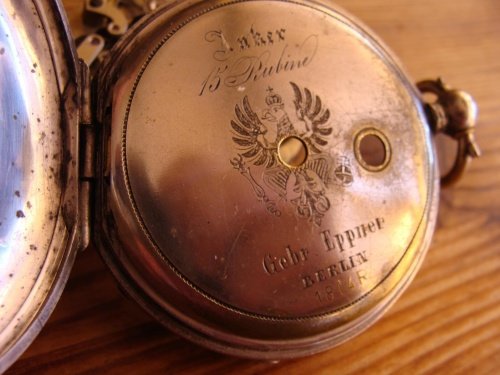

Jestem w trakcie "rewitalizacji" takiego oto zegarka Gebr. Eppner Berlin:
Sama manufaktura Eppner jest dość dobrze opisana i to w języku polskim - nie spotkałem jednak egzemplarza z takim mechanizmem - czy możecie pomóc w jego identyfikacji? To wysokiej klasy produkt - anker z piękną kotwicą.
Największą dla mnie niewiadomą jest jednak grawer na deklu - orzeł.
Pierwsze moje skojarzenie poszło w kierunku symbolu Polski. Drugie - symbolu Wielkiego Księstwa Poznańskiego.
Zegarek w końcu wyprodukowany był na terenie Prus.

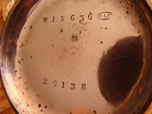

Trudno go też datować - na deklu jest data 1814 r. (pewnie to data pomysłu utworzenia WKP na kongresie wiedeńskim), ale ważniejszy jest numer na deklu zewnętrznym (obecny na deklach i mechanizmie) - 26138.
A może powstał na początku lat 60-tych XIX w. i orzeł to symbol Polski i zegarek był prezentem dla jakiegoś dowódcy powstania styczniowego lub innego polskiego patrioty?

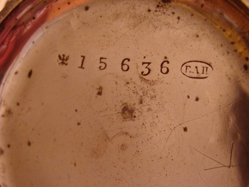

Kwestia trzecia to symbol/cecha srebra - EAH w owalu to symbol producenta kopert dla Eppnera - Ernsta Augusta Hosera. A symbol orzełka po lewej stronie numeru?

To nie jest polski orzeł, tylko pruski.

Ten znaczek orła po lewo od numeru to moze byc punca (znak zlotnika, albo znak miasta), o ile zegarek jest zrobiony ze srebra.
Jesli jest ze srebra, proponuje udac sie tutaj:
http://www.antiques.szczecin.pl/smf/index.php/board,3.0.html?PHPSESSID=5lqroc5vimuja0p6p24pkhue95
Poza zegarkami tutaj identyfikowalem tez u nich rozne wyroby ze srebra, ktore znalazlem w domu wraz z zegarkami, to tacy sami profesjonalisci od srebra jak Wy od zegarkow :)
Jesli ten orzelek to rzeczywiscie punca, to bedziesz wiedzial z jakiego miasta pochodzi zegarek i mniej wiecej z jakiego roku.
EDIT: ale to chyba nie srebro :( tak czy inaczej o tego orzelka zapytac mozesz.

Mam dwa zegarki sygnowane A. Eppner & Co. ze Srebrnej Góry zawierające na kopercie podobne bicia. Są tutaj: numer koperty, numer mechanizmu, orzeł i inicjały E. AH. Obie koperty są srebrne, mimo że nie posiadają cech probierczych.

Dzięki za wpis :) - datę "1814r." (nie 1812) można zaobserwować na deklu wewnętrznym, poniżej orła, pod słowem "Berlin" .

Co do numeru 1814R na deklu, to nie sadzę aby to była data. Litera R nie może być oznaczeniem roku w j. niemieckim. Prędzej jakiś numer inwentarzowy albo zegarek służbowy w ewidencji. W każdym razie nabity stemplem, podczas gdy napisy na deklu są ryte, nie mógł więc powstać w fabryce. Ewidentnie późniejsza ingerencja, moim zdaniem.

Co do numeru, to prawdopodobnie masz rację - może być to nr. porządkowy/służbowy. W końcu okaże się,że jest to autentyczny "wojak" z połowy XIX w. :)

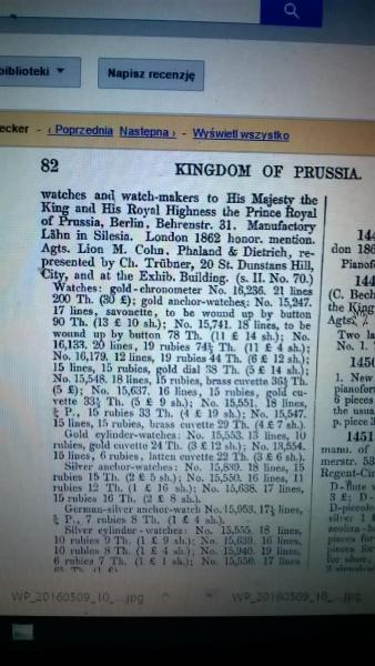

Zegarki kieszonkowe Eppnera o numerach np 15636 ,15236,15247,15741,16133,16179,15548,15637,15551,15547,15553,13554,15839,15550,15638,15953,15555,15639,15940,15556,15954,oraz ze zlota kotwica i repetycja z numerem 73973 zostaly pokazane na wystawie w Londynie w 1862 roku i nagrodzono tam Eppnera wyroznieniem.To moze pomoc w datowaniu niektorych jego wyrobow.

Co do numerów, to fajnie komponuje się to z nr koperty - werk jednak zaczyna się na 26...
