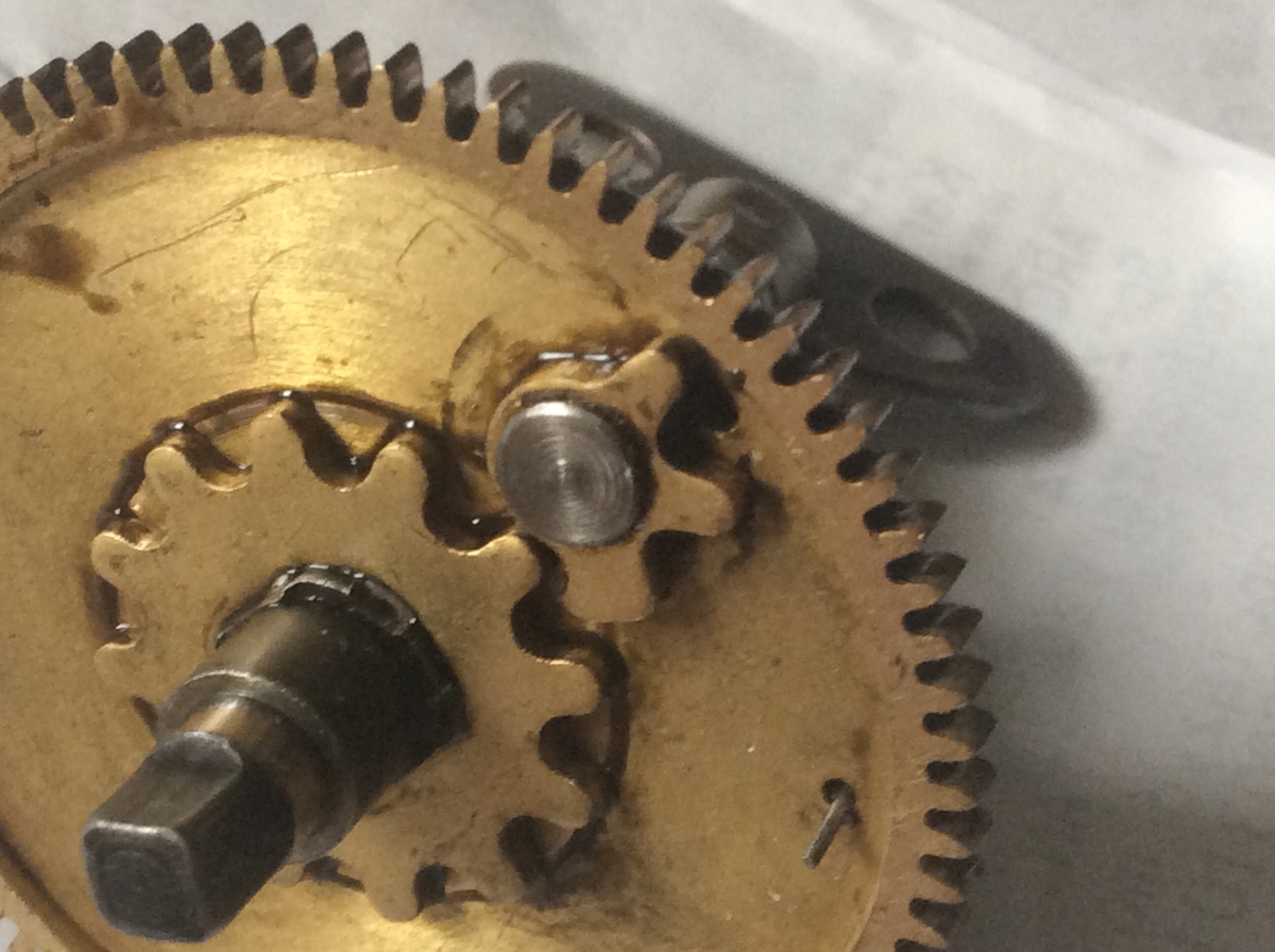

andrewone 36 #183 Napisano 11 Stycznia 2021 Witam! Choroba! - przez to że tak często patrzałem: „która to godzina?!” - na moich „kryształach” - i hipnozą zapewne uszkodził się mi jeden z nich... Po krótce: po 7 dniach nakręciłem „sprężynę” i po gdzieś 5 minutach taki trzask - jakby z impetem nadepnąć na pustą pet-butelkę! „Pękła sprężyna - do jasnej choinki!” - pomyślałem. A tu - nie pękła a wypięła się od strony wewnętrznej z takiego „haczyka” co ją mocuje z ośką. Uradowany - zahaczyłem - już nie na maxa ponownie nakręciłem - działa! Było to 3 dni nazad. I w nocy - znowu „kryształ - martwy”; klucz nie nakręca sprężyny - wypięta ponownie. Dlaczemu/gdzie przyczyna?! Nadmienię, iż od zakupu i uruchomienia - zawsze na maxa nakręcałem i spoko było! 0 Udostępnij tę odpowiedź Odnośnik do odpowiedzi Udostępnij na innych stronach
Yodek 2549 #184 Napisano 11 Stycznia 2021 (edytowane) Na całkowitego maxa lepiej nie nakręcać, oszczędza to sprężynę... Trzeba jeszcze raz rozmontować wypiętą sprężynę i jej wewnętrzny zaczep ostrożnie - lekko zagiąć do środka - tzn. żeby kolejny raz zaczep dokładniej (ciaśniej) przylegał do osi bębna, powinno pomóc zapobiec w jego wyskakiwaniu .. Edytowane 11 Stycznia 2021 przez Yodek 4 Udostępnij tę odpowiedź Odnośnik do odpowiedzi Udostępnij na innych stronach
PM1122 1807 #185 Napisano 11 Stycznia 2021 36 minut temu, Yodek napisał: Na całkowitego maxa lepiej nie nakręcać, oszczędza to sprężynę... Trzeba jeszcze raz rozmontować wypiętą sprężynę i jej wewnętrzny zaczep ostrożnie - lekko zagiąć do środka - tzn. żeby kolejny raz zaczep dokładniej (ciaśniej) przylegał do osi bębna, powinno pomóc w jego wyskakiwaniu .. Właśnie. W innym zegarze, też tak miałem..... środek za mało dogięty. 0 Udostępnij tę odpowiedź Odnośnik do odpowiedzi Udostępnij na innych stronach
LESKOS 3490 #186 Napisano 11 Stycznia 2021 (edytowane) Można dogiąć i zahartować lekko końcówkę . Standardowo do zagięcia i wykonania otworu pod zaczep się rozhartowuje ... wystarczy lekko potem podhartować... Edytowane 11 Stycznia 2021 przez LESKOS 0 Czasem lepiej powiedzieć coś, nie mówiąc NIC! 🤔 Udostępnij tę odpowiedź Odnośnik do odpowiedzi Udostępnij na innych stronach

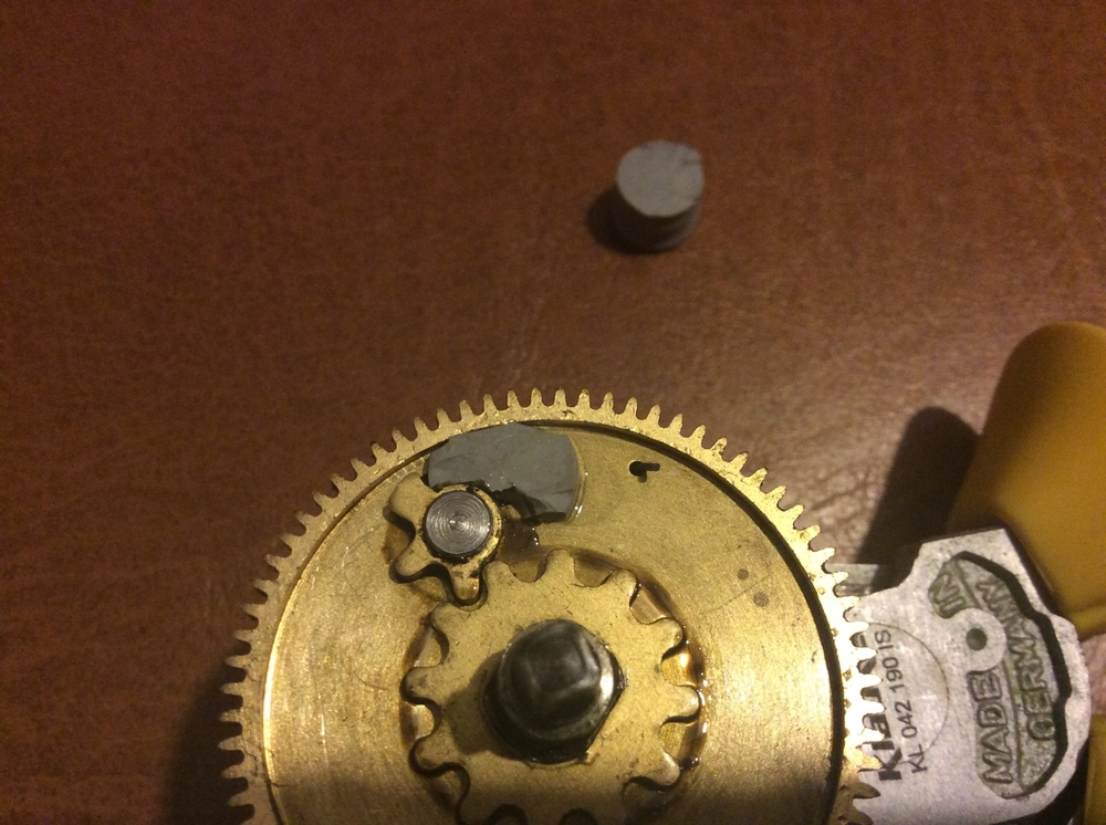

andrewone 36 #187 Napisano 11 Stycznia 2021 Kochani jesteście! Wszyscy! Niestety - znalazłem przyczynę: Gdzie dostać i jak dostać się tam aby wymienić tą sprężynkę?! Wewnątrz zegara znalazłem: 0 Udostępnij tę odpowiedź Odnośnik do odpowiedzi Udostępnij na innych stronach
andrewone 36 #188 Napisano 11 Stycznia 2021 Dorobiłem: 4 Udostępnij tę odpowiedź Odnośnik do odpowiedzi Udostępnij na innych stronach
