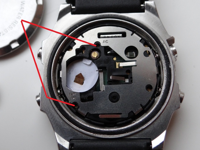

acinr_PL 8 #2565 Napisano 9 Stycznia 2019 Czy po wymianie akumulatorka w casio dw-2000 trzeba resetować zegarek jak na poniższym filmie? https://youtu.be/R6JbrVDqR7w?t=499 od 8.19 sek. które dokładnie punkty mam zewrzeć, te które zaznaczyłem na czerwono? 0 Udostępnij tę odpowiedź Odnośnik do odpowiedzi Udostępnij na innych stronach
TomG80 9760 #2566 Napisano 9 Stycznia 2019 (...) które dokładnie punkty mam zewrzeć, te które zaznaczyłem na czerwono?Należy zewrzeć punkt AC z którymkolwiek punktem na blasze. 0 Udostępnij tę odpowiedź Odnośnik do odpowiedzi Udostępnij na innych stronach
acinr_PL 8 #2567 Napisano 9 Stycznia 2019 dziękuje za odpowiedź brakuje mi w tym zegarku blaszki metalowego klipsa co zabezpiecza baterię od góry (zaznaczyłem ją na poniższym zdjęciu) jest szansa gdzieś to kupić?Zegarek jest z 1984r moduł jaki jest zastosowany to 242 z tym modułem były również casio:TW-7100 TitaniumW-600W-850 0 Udostępnij tę odpowiedź Odnośnik do odpowiedzi Udostępnij na innych stronach
TomG80 9760 #2568 Napisano 9 Stycznia 2019 dziękuje za odpowiedź brakuje mi w tym zegarku blaszki metalowego klipsa co zabezpiecza baterię od góry (zaznaczyłem ją na poniższym zdjęciu) jest szansa gdzieś to kupić?Zegarek jest z 1984r moduł jaki jest zastosowany to 242 z tym modułem były również casio:TW-7100 TitaniumW-600W-850 Uuuu, to ciężki temat, bo elementy modułów nie są dostępne osobno - pozostaje tylko rynek wtórny. A w przypadku tak starego zegarka może być ciężko coś znaleźć. 0 Udostępnij tę odpowiedź Odnośnik do odpowiedzi Udostępnij na innych stronach
