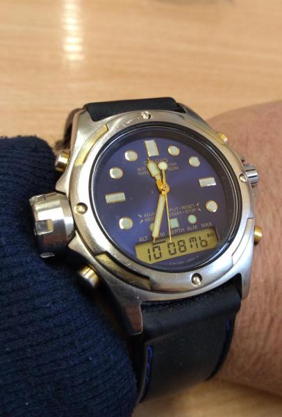

Antiquarius 970 #2830 Napisano 30 Stycznia 2020 (edytowane) W czasach upadającej jakości i umiejętności serwisów, za to rosnących ich kosztów, uważam że każdy kompetentny Kolega powinien być tu ujawniony i respektowany Dlatego chciałem pochwalić się rześkim dziadkiem wszystkich protreków. Kupiłem go kiedyś w ciemno, niestety sensor komunikował ERROR a wymiana baterii nie pomogła. Serwis wzruszył ramionami.... Kolega Przemek @przemekw podjął się zadania, otworzył, wyczyścił sensor, polutował gdzie trzeba i .. śmiga Edytowane 30 Stycznia 2020 przez Antiquarius 0 Udostępnij tę odpowiedź Odnośnik do odpowiedzi Udostępnij na innych stronach

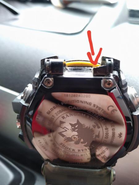

looki8329 0 #2832 Napisano 17 Lutego 2020 Witam Co prawda pisałem już w innym dziale ale temat dość przykry więc napiszę i tutaj. Rangeman mojego kolegi uległ uszkodzeniu. Chciałbym się dowiedzieć czy mogę gdzieś kupić taki korpus(obudowę)? Chyba, że komuś zalega w szufladzie, choć w to wątpię, to proszę o kontakt. Model zegarka : GPR-B1000-1B (GPR-B1000-1BER) 0 Udostępnij tę odpowiedź Odnośnik do odpowiedzi Udostępnij na innych stronach

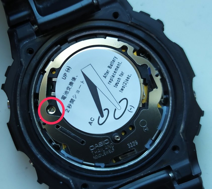

GTB 19559 #2845 Napisano 19 Maja 2020 Czy moduł w cyfrowych G da się jakoś wyregulować pod kątem prawidłowego chodu ? Chodzi mi o kostki (zarówno z modułem 1545 i 3229) , trafiały już mi się takie które znacząco spieszyły (nawet 1sek. na dobę) , w przypadku nowych to nie problem - reklamacja ale zastanawiam się czy jest jakiś ratunek dla starszych egzemplarzy czy niestety trzeba się nauczyć z tym żyć. 0 Udostępnij tę odpowiedź Odnośnik do odpowiedzi Udostępnij na innych stronach
kamilspider 70 #2846 Napisano 19 Maja 2020 Chyba we wszystkich G jest śrubka do regulacji chodu, więc możesz wypróbować swoją cierpliwość 0 "Każdy ma swój wehikuł czasu -wspomnienia cofają w przeszłość, a marzenia przenoszą w przyszłość." Udostępnij tę odpowiedź Odnośnik do odpowiedzi Udostępnij na innych stronach
GTB 19559 #2847 Napisano 20 Maja 2020 Czy to ta ? 0 Udostępnij tę odpowiedź Odnośnik do odpowiedzi Udostępnij na innych stronach
kamilspider 70 #2848 Napisano 20 Maja 2020 Tak. 1 "Każdy ma swój wehikuł czasu -wspomnienia cofają w przeszłość, a marzenia przenoszą w przyszłość." Udostępnij tę odpowiedź Odnośnik do odpowiedzi Udostępnij na innych stronach
GTB 19559 #2849 Napisano 20 Maja 2020 Dzięki , będę się z tym bawił ? 0 Udostępnij tę odpowiedź Odnośnik do odpowiedzi Udostępnij na innych stronach
kamilspider 70 #2850 Napisano 21 Maja 2020 Daj znać ile czasu i ile kręcenia zajęło Ci wyregulowanie P.S. Chyba nie ma sensu na ten czas zakręcać dekla. 0 "Każdy ma swój wehikuł czasu -wspomnienia cofają w przeszłość, a marzenia przenoszą w przyszłość." Udostępnij tę odpowiedź Odnośnik do odpowiedzi Udostępnij na innych stronach
