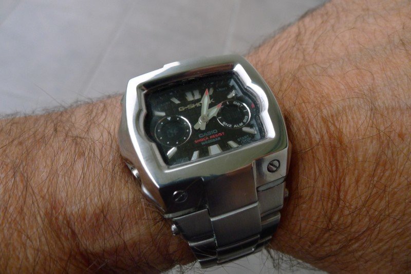

rado s 33 #1441 Napisano 12 Listopada 2016 Dziadziuś otrzymał dzisiaj SPA . Rozebrany do ostatniej śrubki, szlif tarczą diamentową i filcem, kąpiel w ultradźwiękach, smarowanie, skręcanie i z powrotem na łapę. 0 Udostępnij tę odpowiedź Odnośnik do odpowiedzi Udostępnij na innych stronach
jarek1560 0 #1442 Napisano 12 Listopada 2016 Mistrzu jaro bardzo fajnie Ci to wyszło. Trafia mnie jak patrze u Ciebie na ten zegarek bo taki sam licytowałem na alle i zapomniałem podbić w ostatni dzień. Coś ma w sobie ten model. 0 Udostępnij tę odpowiedź Odnośnik do odpowiedzi Udostępnij na innych stronach
rado s 33 #1443 Napisano 12 Listopada 2016 Gdyby był ciut większy, byłby to mój ideał co do formy. Pasuję mi zegarki, w których bransoleta jest płynnie połączona z kopertą, a nie dodatkiem do niej. 0 Udostępnij tę odpowiedź Odnośnik do odpowiedzi Udostępnij na innych stronach
