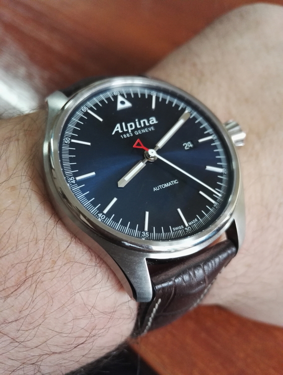

Chyba, że taki :)
najbardziej podchodzi taki 😃
Fajny. Miałem taki tylko z czarnym polem datownika.
Ten też był ładny.
Edytowane przez seb71
A jak z lumą? Jest bo jest czy ładnie świeci?
