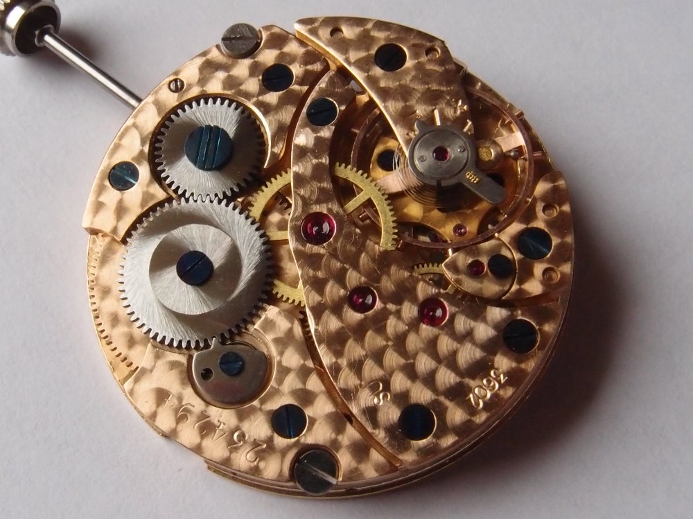

Mamy te same myśli Wacor.  Jak się nie uda gilosz to na pewno perełkowanie mogę zrobić bo już robiłem na Mołni. Tylko musiał bym dostać gołe płyty. W każdym bądź razie pomyślimy - jestem za a nawet z grawerowaniem na płycie Loga.
perełkowanie ;

Drogo to miałem na myśli ręcznie wycinane koła - tarczki. To dużo czasu zajmuje .

Myślę, że można pomyśleć o giloszu na mechanizmie...jak się nie uda, to wiadomo...perełkowanie też fajne, ale gilosz chyba fajniejszy...
Gilosz by odkrył miejscami mosiądz a ten szlif zmienił by właściwie całe opłytowanie na "żółto".

Wacor próbowałem na początku prac nad giloszarką i efekty były bardzo zachęcające.
Mogę spróbować Krzysztof z kolegą przysłali mi stare mechanizmy do prób.
Adam ale to wymaga czasu i maszyny oraz prób bo i gilosz musi myć robiony inaczej niż na tarczy.
Tutaj robione próby zwykłym grubym nożem - teraz gilosz mogę zrobić o wiele lepszy
Mam Mołnię od Krzysztofa to sprawdzę jak by to było. Perełkowałem już ten mechanizm.
Na pewno należało by rozebrać mechanizm i wydłubać łożyska by nie uszkodzić.
Potem dorobić do płyt uchwyt i można giloszować.
Przydały by się stare mechanizmy wtedy mógłbym je wyrównać i giloszować . Potem bym Ci odesłał plyty byś określił jak giloszować przy łożyskach i czy niczego nie uszkadzam.
Jest tylko jeden problem - te mechanizmy mają krzywe płyty wynikające z obróbki a gilosz musi być "niski" . Należy też dorobić odpowiednią płytę do mocowania przy giloszowaniu.
Blaze na zdjęciu którym pokazałeś gościu specjalnie robi złoty efekt on to patynuje. Robi tak mechanizmy. My możemy położyć chrom.
