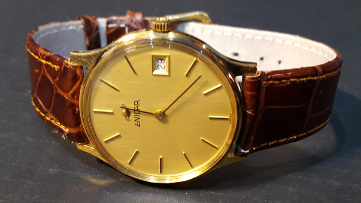

Powyżej to zegarek z lat 70-tych, kosztował w Polsce (tak był dostępny oficjalnie w sieci Jubiler) w cenie ok. 4.700,00 ówczesnych złotych czyli tyle co średnia krajowa wtedy. Ma świetną tarczę, bardzo trudno jest zrobić zdjęcie, by pokazać go w całej okazałości.
Ten na dole to niestety współczesny produkt, wykonany po bankructwie firmy ze Szwajcarii i po przejęciu praw do marki i logo przez inwestora z Hong Kongu.

Star Jewels ma piękne tarczę. Zmienia kolory w zależności od kąta i światła. Jestem nim zauroczony.
Drugi to ciekawostka. Myślałem, że jest z lat 90ych. Dzięki za info.

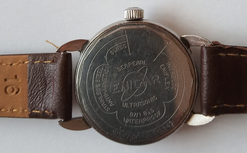

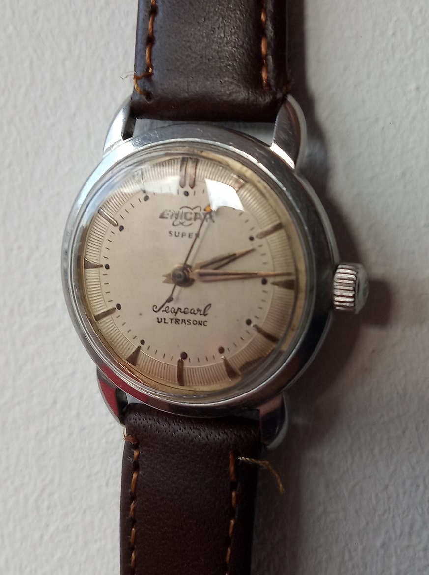

Cześć,
kupiłem takiego małego Enicara (33mm) ale ta tarcza wygląda trochę jakby była odmalowana. Żeby otworzyć dekiel należy go przekręcić? Macie jakiś patent żeby to zrobić bez specjalnego sprzętu?
Dzięki za wszelkie wskazówki.
Na deklu masz przerwę, przedział z oznaczeniami I O
Ustawienie oznaczenia I na wysokości koronki masz zamknięte, kawałek obrotu, ustawienienie O na wysokość koronki i masz otwarty dekiel. Wystarczy go delikatnie podnieść. Dekiel obraca się tylko częściowo. Potem podnosimy. Czasami można je otworzyć gumową piłką. Ale czasami jest tak, że bez klucza ani rusz.
Tarcza faktycznie dziwna, bo napis Ultrasonic ma "braki" zgubioną literkę.

Piłeczka zegarmistrzowska też daje radę deklom... Przynajmniej w moich.
