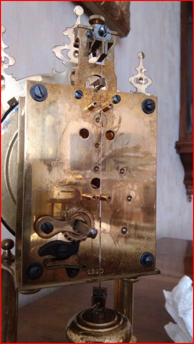

Witam.
To mój pierwszy roczniak. Sprzedający w opisie aukcji zaznaczył, że po 15 minutach się zatrzymuje, ale pomyślałem, że wyczyszczenie i oliwa powinna go uruchomić. No i zrobiło się smutno, gdy po kilku dniach obserwacji zauważyłem, że kotwica minimalnie haczy o ząbki, co prawdopodobnie spowalnia wahadło i zegar się zatrzymuje. Proszę o poradę lub wskazówkę jak to skorygować jeżeli jest to przyczyną. Być może się mylę. Przesyłam parę zdjęć i z góry dziękuję.
Pozdrawiam,
Adam
A regulowałeś kąt ustawienia widełek? Ten model ma całkiem sprawny i precyzyjny, wyskalowany  mechanizm regulacji.
Piotr
Witam,
Dziękuję, że tak szybko odpisałeś. Widełki, już gdzieś o nich czytałem. Czy masz na myśli u góry tę strzałkę z podziałką w lewo i prawo (widoczna na zdjęciu)? Jak tak to regulowałem. Przesuwałem po kresce raz w lewo, raz w prawo i nic się nie zmieniało, kotwica w dalszym ciągu minimalnie zahaczała o ząbki.
Adam
Czasem trzeba przesunąć regulację więcej niż o jedną podziałkę, a czasem tylko o jej ułamek. I czy regulacja działa, tzn. skręca górną zawieszkę włosa? Nie wiem co masz na myśli pisząc że kotwica "zahaczała". Palety kotwicy muszą stykać się z zębami koła wychwytowego, rzecz w tym, w których miejscach i na jaki czas. Wysokość/ułożenie kotwicy też można zmienić, na tylnej płycie jest łożysko nastawne, można je przekręcić końcówką szerokiego wkrętaka, zapamiętując pierwotne położenie. Co do regulowania samych palet,  na tym etapie nawet się ich nie dotykaj.  Czy zegar bez założonego włosa ma chęć do chodu przy delikatnym poruszaniu drążkiem kotwicy?
Piotr
Witam.
Nie kryję mojej radości, zegar zaczął chodzić. Łożysko nastawne, sam bym do tego nie doszedł pomimo, że jest to mój szósty zegar. Po minimalnym przekręceniu paleta kotwicy zaczęła się chować przed zęba i haczenie ustąpiło. Balem się,że się nie przekręci, a jest to kruchy materiał, dlatego cierpliwość jest ważna, nic nie robić pochopnie. Użyłem WD40, a po czasie spiłowałem śrubokręt  aby się wpasował w wycięcie no i się udało. Teraz pozostało wyregulowanie no i sam mosiądz jak się nie wyczyści to będzie dalej korodować. Patyna pozostanie, niech wygląda na swoje 100 lat, tylko jak już wcześniej pisałem te zaśniedziałe miejsca trzeba koniecznie wyczyścić. Mam jeszcze pytanie odnośnie wieku. Numer na werku 1360, sprawdziłem, że jest to rok 1926, ale nie jestem pewien. Na koniec chciałem serdecznie podziękować za pomoc i znaleziony dla mnie czas.
Pozdrawiam,
Adam
