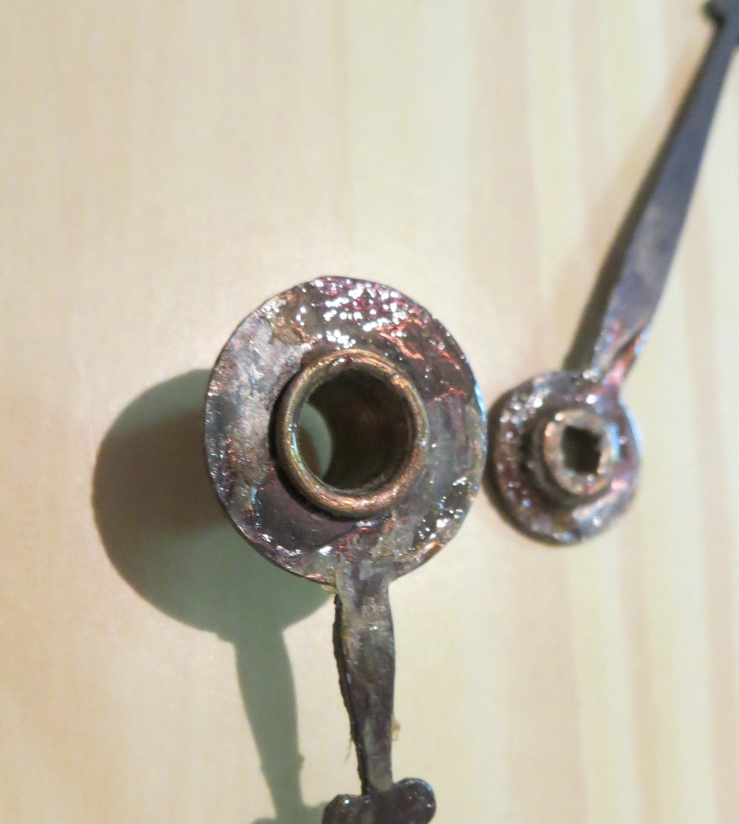

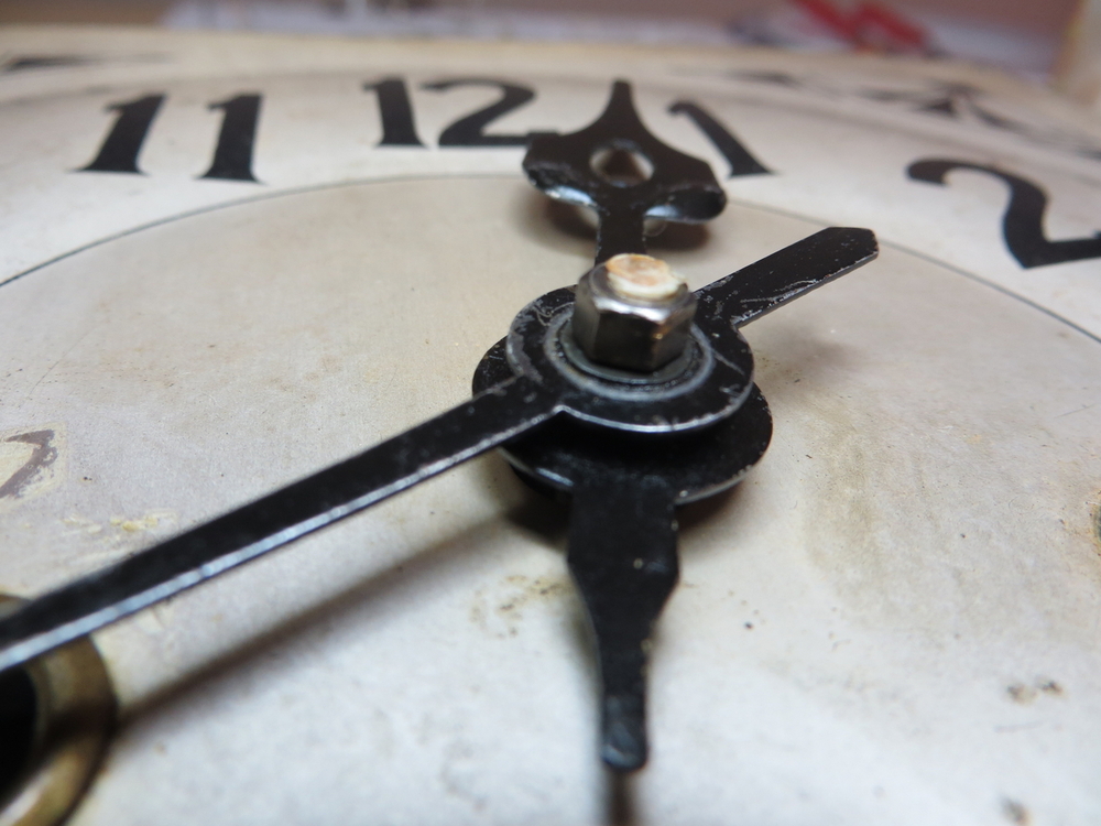

PM1122 1810 #177 Napisano 20 Października 2021 No dziś wskazówki ........ nie jest tak źle i do małej naprawy Wygląda , że zaklejowane z obu stron . .... Poczyścimy zobaczymy 1 Udostępnij tę odpowiedź Odnośnik do odpowiedzi Udostępnij na innych stronach
LESKOS 3493 #178 Napisano 20 Października 2021 Były zmniejszane ...😉🤔 0 Czasem lepiej powiedzieć coś, nie mówiąc NIC! 🤔 Udostępnij tę odpowiedź Odnośnik do odpowiedzi Udostępnij na innych stronach
mkl1 6947 #179 Napisano 20 Października 2021 Minutowa to może tak, ale godzinowa również?? widzę( na kompie= słabsze powiększenie) , że godzinowa ma wewnątrz pierścionek , ale chyba brudu, czy cuś tam.. 1 Pozdrawiam Mirek Udostępnij tę odpowiedź Odnośnik do odpowiedzi Udostępnij na innych stronach
PM1122 1810 #180 Napisano 20 Października 2021 35 minut temu, LESKOS napisał(-a): Były zmniejszane ...😉🤔 Nie wiem , .... a może latały ? ..., bo minutowa , ma pękniecie tulejki i chyba zrobione przy doklepywaniu . A jak znam finów , to klajster i zasmarował , coby się więcej nie przestawiała . 0 Udostępnij tę odpowiedź Odnośnik do odpowiedzi Udostępnij na innych stronach

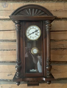

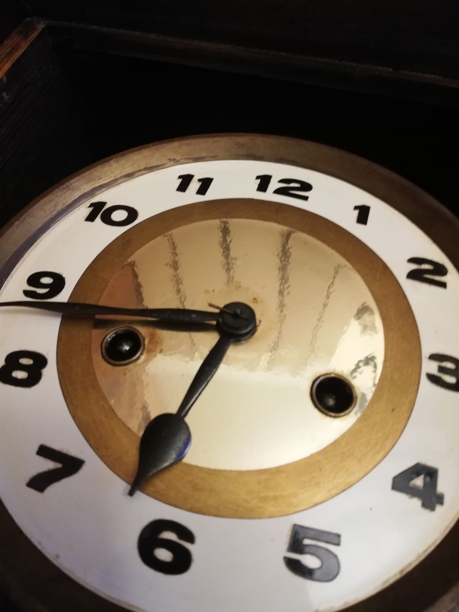

PM1122 1810 #181 Napisano 22 Października 2021 (edytowane) Ciekawy ,, zestaw " W środku , jest dość mocno obniżony mechanizm z tarczą od ślązaka kapliczki. A i tak , górny łuk tarczy , jest częściowo zasłonięty. Edytowane 23 Października 2021 przez PM1122 1 Udostępnij tę odpowiedź Odnośnik do odpowiedzi Udostępnij na innych stronach

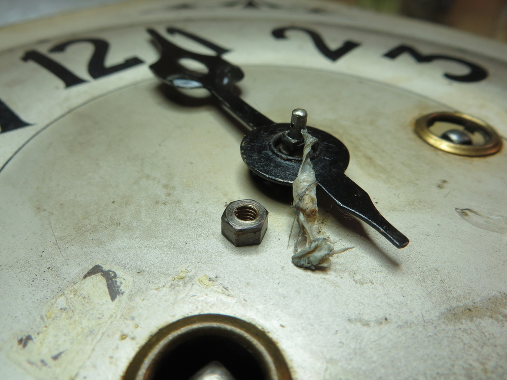

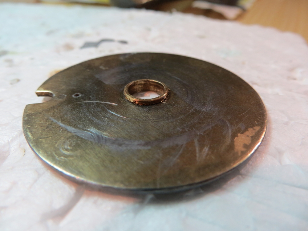

PM1122 1810 #182 Napisano 15 Listopada 2021 (edytowane) Nakrętka ,.. myślałem że wrzucona i zaklejona , a tu ośka mocno owinięta taśmą uszczelniającą i na siłę , wkręcono nakrętkę . Ps. .... tu dodam , że prócz czyszczenia , to jeszcze mechanizm jest naprawiany . Pokrywka bębna wypchnięta przez sprężynę. A to dlatego , że w tej stalowej pokrywce , ktoś wymienił mosiężną tulejkę i osadził ją tak , iż od wewnętrznej strony , wystawała trochę za dużo. Z tego powodu , odwrócił ją , bo tak lepiej pasowało i tak wcisnął . Trudno tu mówić , o jakimkolwiek wciśnięciu , gdyż zewnętrzna skośna krawędź , nie weszła w rowek na obwodzie bębna i właściwie , to nic ją nie trzymało. Edytowane 15 Listopada 2021 przez PM1122 2 Udostępnij tę odpowiedź Odnośnik do odpowiedzi Udostępnij na innych stronach
fibo 416 #183 Napisano 15 Listopada 2021 Ojtam, zaraz że źle. To fachowiec był, pierwsza zasada- działania mają być odwracalne. No są. A mógł przyspawać 😁. 3 Udostępnij tę odpowiedź Odnośnik do odpowiedzi Udostępnij na innych stronach
zadra 1907 #184 Napisano 15 Listopada 2021 albo zaklepać.. 1 Udostępnij tę odpowiedź Odnośnik do odpowiedzi Udostępnij na innych stronach

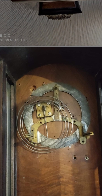

Yodek 2549 #185 Napisano 5 Grudnia 2021 Nowy patent mocowań wieszaków 🤪 (Ukradzione z FB) 3 Udostępnij tę odpowiedź Odnośnik do odpowiedzi Udostępnij na innych stronach
mkl1 6947 #186 Napisano 5 Grudnia 2021 Ileż tam musiało różnych zegarów mieszkać...????? 0 Pozdrawiam Mirek Udostępnij tę odpowiedź Odnośnik do odpowiedzi Udostępnij na innych stronach
Yodek 2549 #187 Napisano 5 Grudnia 2021 Teraz, mkl1 napisał(-a): Ileż tam musiało różnych zegarów mieszkać...????? Piękna skrzynia - jak piękna kobieta. Chętni ustawiają się w kolejce 🧚 4 Udostępnij tę odpowiedź Odnośnik do odpowiedzi Udostępnij na innych stronach
luks 51 #188 Napisano 5 Grudnia 2021 tam tyle dziur ze można by ten wieszak osadzić nieco wyżej a może chodziło o delikatną możliwość obrotu mechanizmu na sankach 1 Udostępnij tę odpowiedź Odnośnik do odpowiedzi Udostępnij na innych stronach
PM1122 1810 #189 Napisano 5 Grudnia 2021 Uuu..... Uniwersalny 1 Udostępnij tę odpowiedź Odnośnik do odpowiedzi Udostępnij na innych stronach
mkl1 6947 #190 Napisano 5 Grudnia 2021 51 minut temu, luks napisał(-a): tam tyle dziur ze można by ten wieszak osadzić nieco wyżej Po śladach widać , że był wyżej ( pasujące otwory) to jest nowy sposób regulacji w pionie 1 Pozdrawiam Mirek Udostępnij tę odpowiedź Odnośnik do odpowiedzi Udostępnij na innych stronach

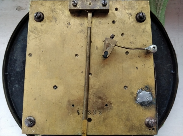

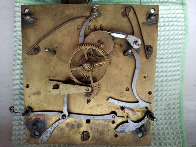

luks 51 #194 Napisano 11 Grudnia 2021 miałem wkleić kilka zdjęć bo naprawiający się napracował uwielbiał lutować wszędzie luty na kołach na wiatraczku itd nawet na dystansach pod tarczą przy klinach łączących obie płyty 4 Udostępnij tę odpowiedź Odnośnik do odpowiedzi Udostępnij na innych stronach

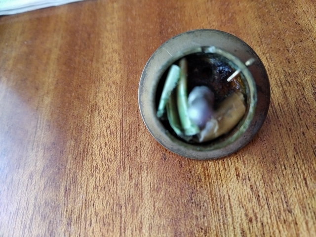

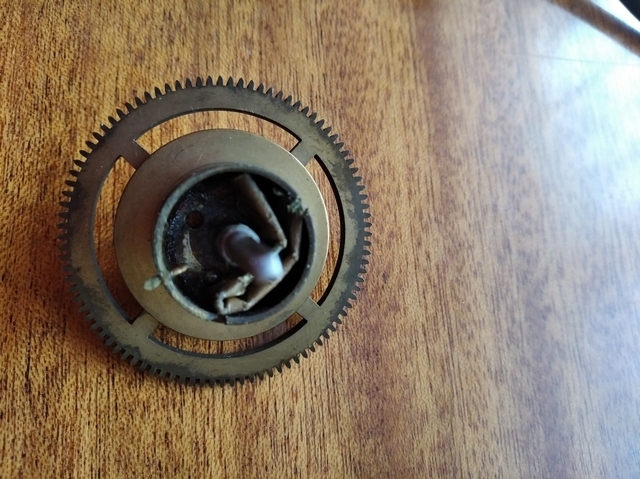

luks 51 #195 Napisano 31 Grudnia 2021 (edytowane) nie wiedziałem gdzie wkleić zdjęcia ale czy wiecie dlaczego lepiej rozebrać mechanizm na części niż zamaczać cały w kąpieli bo można znaleźć zapiski zegarmistrzów na zawiniątkach Edytowane 31 Grudnia 2021 przez luks 3 Udostępnij tę odpowiedź Odnośnik do odpowiedzi Udostępnij na innych stronach
mkl1 6947 #196 Napisano 31 Grudnia 2021 A co tam jest napisane??? A co tam jest napisane??? Skoro lubiał lutować, to pewnie skład lutu i czego używać 1 Pozdrawiam Mirek Udostępnij tę odpowiedź Odnośnik do odpowiedzi Udostępnij na innych stronach
luks 51 #197 Napisano 31 Grudnia 2021 te bębny należą do innego mechanizmu nie tego lutowanego tylko odczytałem jedną karteczkę z trzech że znalazł poprzednie zapiski Ole Mortensen w 1980 roku 1 Udostępnij tę odpowiedź Odnośnik do odpowiedzi Udostępnij na innych stronach

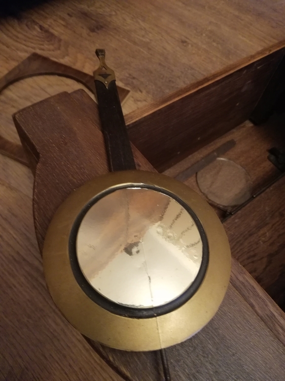

jazo10 4 #199 Napisano 7 Listopada 2022 Dodam Gucia po wizycie u plastyka i stolarza - specjalisty od koron i bród. Złoto i złoto! Po częściowej odklejance zdjęcie trzecie. Brody jeszcze nie znaleziono. 2 Udostępnij tę odpowiedź Odnośnik do odpowiedzi Udostępnij na innych stronach
