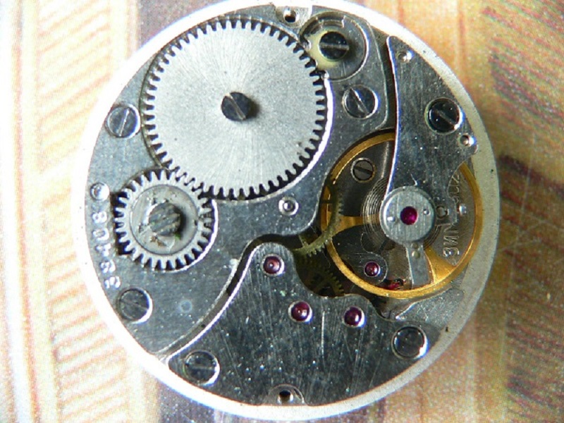

Witam Wszystkich. Mam oto takiego tykacza: ZiM 2602. Fotki poniżej. Czy ten mechanizm jest coś wart technicznie oczywiście czy to zwykła nie koniecznie precyzyjna masowa produkcja. Wesołych Świąt!

Wesołych Świąt! Raczej popularny i mało wypasiony mechanizm, ale Zimy ze zniszczonymi czopami osi balansu występują masowo, więc jeśli chodzi, to jak znalazł na podmianę, szczególnie, że tarcza i wskazówki ładnie zachowane.

Dzięki za rzetelną, fachową odpowiedź.

technicznie to mu nic zarzucić nie można, prosty w serwisowaniu i w miarę dokładny, ale wykończenie płyt to chyba lata 80 a może i pòźniejsze, brak wykoñczenia jakby ciosane siekierą ;)

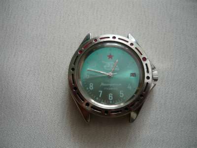

Witam.
Prosze was po raz drugi o radę, pierwszy wostok zegarmistrz naprawił i służy mi wiernie.
Ostatnio natrafiłem na pchlim targu na drugi, po kręceniu nic sie nie dzieje, więc go otworzyłem i zauważyłem brak zębatki, czy da radę samemu to naprawić i jakązębatkę i śrubkę bym potrzebowałi pytanie jak ostatnio, czy warto? Kupiłem go za około 15 zł.
Jakbyście m iteż powiedzieć co to za model w ogóle. Na tarczy na dole jest napisane 3AKA3
Edytowane przez Rell
Obawiam się, że kupiłeś chińską podróbkę
Nie wiedziałem, że wtedy podróbki robili, ale ten zegarek wygląda na porządnie zrobiony i jak porównywoje z drugim to podobnie zrobiony.
Gość Wojciech1500
To chińska podróbka na 100% - zwykła koronka, tarcza w "dziwnym" kolorze i niskiej jakości i dekielek zaciskany.
Patrze na te zdjęcia i wygląda jak na nich. Cieżko mi uwierzyć że to podróbka :/ Jest ktoś może z Nysy albo Wrocławia kto móglby go zobaczyć i stwierdzić czym o nrzeczywiście jest?
Wystarczy to, że dekielek nie jest zakręcany. Sprawdź czy w napisie 17 kamieni na końcu jest "й" pisane cyrylicą, czy "N". Jeśli jest N- to na 110% podróbka chińska!

Te werki są masowo używane w chińskich zegarkach,no i w podróbkach np Seiko5,Orientach itp.Sam nabyłem kilka takich podróbek nie mogąc otworzyć koperty! handlarze bazarowi czesto wkładają je w oryginalne koperty i zakrecaja dekielek na superglue i amen ! otworzysz w mękach w domu a tu klops! Tak że twój komandir ma chiński rodowód :)
Edytowane przez mechanik
Jeszcze nie widziałem takiej tarczy w złotej kopercie.
Komandirskie powinny mieć takie kropki przy cyfrach, ale nie nadrukowane - wypukłe z masy świecącej.
Witaj.
To mechanizm zwykly, nic specjalnego. Ale tez nie taki, ze trzeba co chwile to naprawiac. Te mechanizmy czesto teraz wystepuja jako ( podroby ) w roznych meskich zegarkach. Na tarczach pisze czesto ORIENTEX a nawet (sic) "Seiko". No fakt ze nic ciekawego ale to "lazi". Duzo tego bylo kiedys na rynkach jak chandlowali ze wschodu. Wlasnie te Orientexy etc.
Co dziwne - do tych mechanizmow sa wstawiane jeszce na gore automatyczne naciagi z wahnikiem i czasami na tarczach pisze OMEGA :P. Nawet "Breitlibga" widzialem z takim mechanizmem :).
Koperta w tym przypadku przypomina niemal KOMANDIRA RADZIECKIEGO.
Co do naprawy tej plyty sprezynowej, to doslownie drobiazg!
Szkoda, ze nie mieszkasz w moich okolicach, bym ci to wstawil dosplownie za grosze!
Witaj.
Sorki tam za slowo Handel CH haha...ale w pospiechu pisalem i jak wyslalem dopiero cos mnie tam po oczach porazilo jak zobaczylem chandel CH :D
