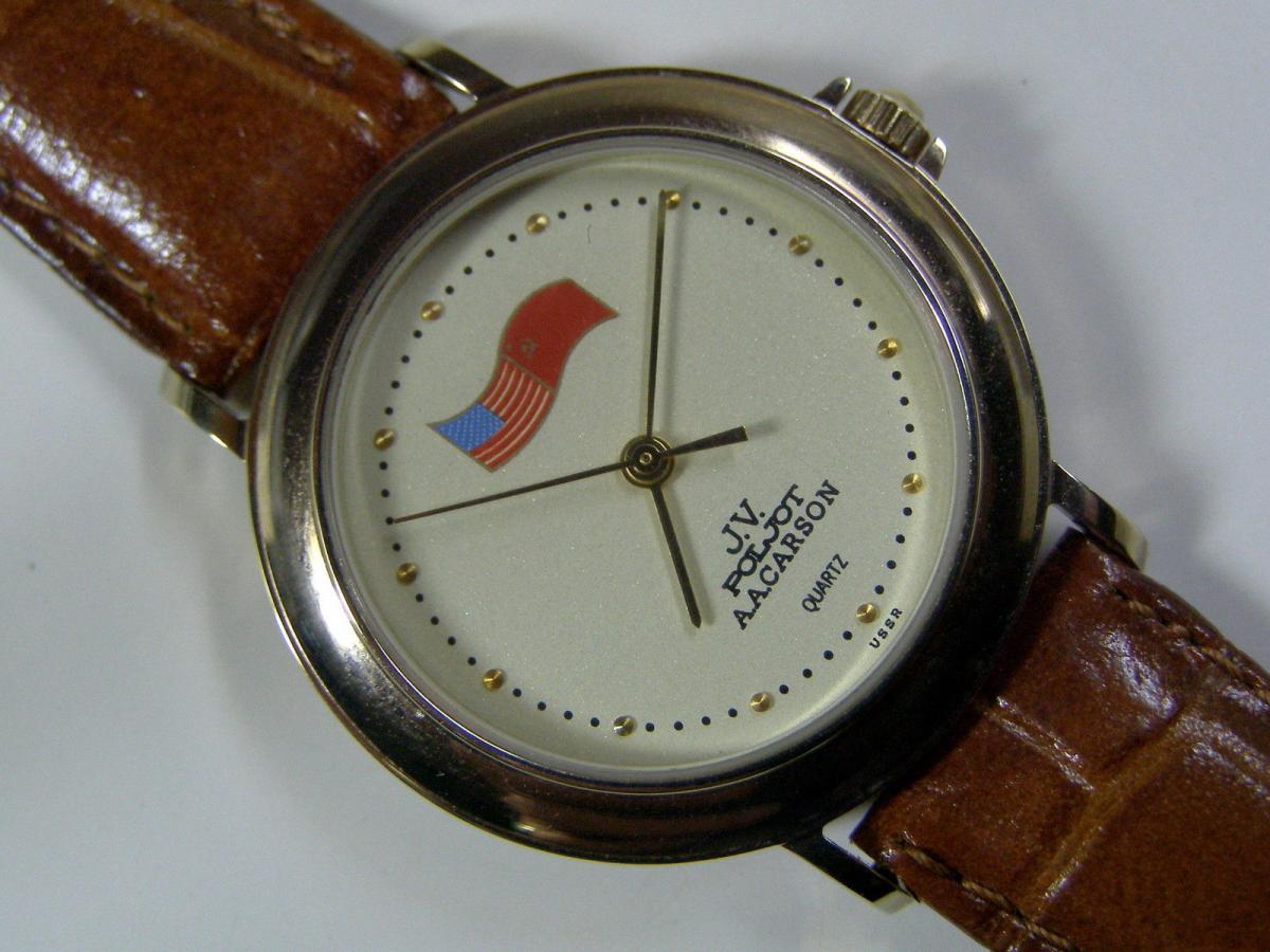

Koperta i mechanizm się domyśliłem a tarcza mnie zastanawiała.. Wostok sputnik czy ki chu.. brzydko mówiąc :ph34r:  Jakaś taka dziwna.

Wg mnie to współczesny ukraiński składak.
Pogrzebałem trochę w sieci i jedyne miejsce gdzie go można było kupić to aukro.ua i nigdzie więcej.
Przykładowo tu w archiwum http://aukro.te.ua/chasy-polet-shturmanskie-2456-kvarts-item3356807327.html
Teraz ich nie widzę w sprzedaży więc pewnie przestali składać.
