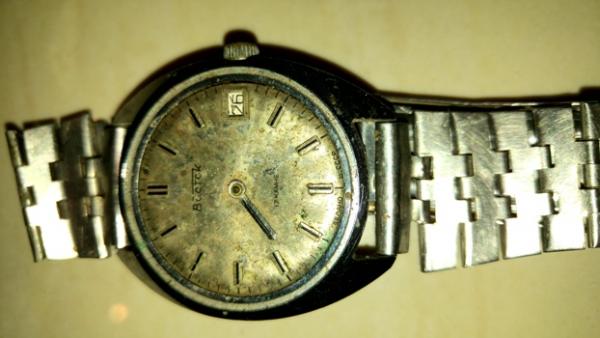

już wrzucam, wcześniej się nie załączyły, za duży rozmiar
na odwrocie jest numer 165870
jak go przywrócisz do życia i ogólnie doprowadzisz do stanu używalności to po zegarku dziadka tu już chyba nic nie zostanie.no może koperta bo za bardzo nie widać jej stanu.

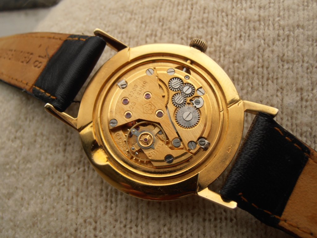

Panowie,czy można określić z jakiego okresu pochodzi ten werk?
Gość Yakovlev
Dokładnie na pewno nie.
Sądząc po logo może być z lat 60-tych.
