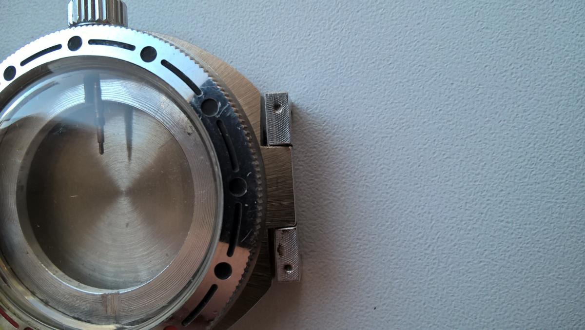

Gość bartek_b

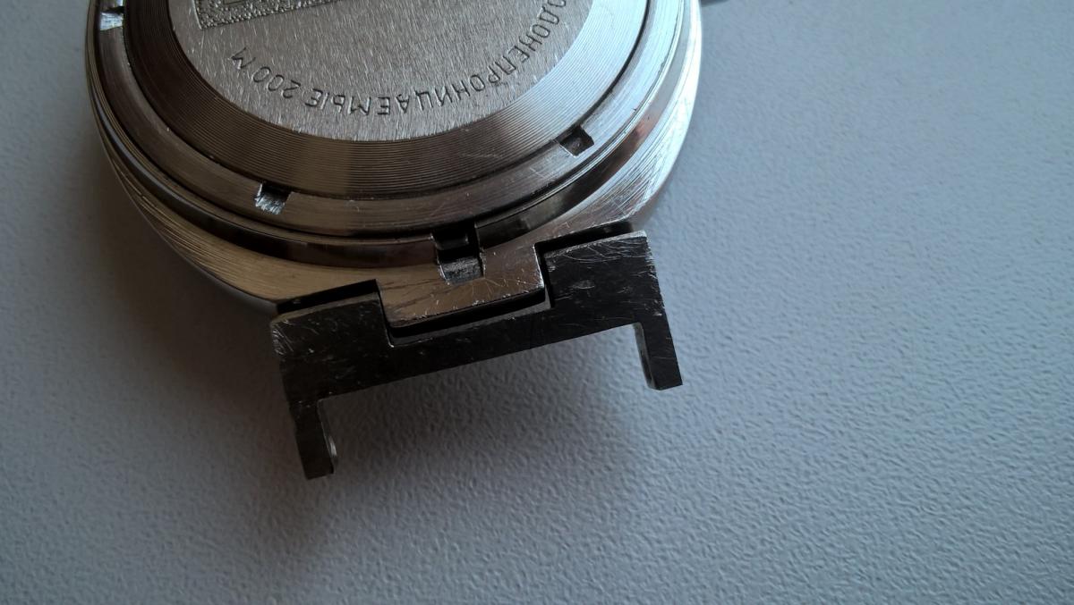

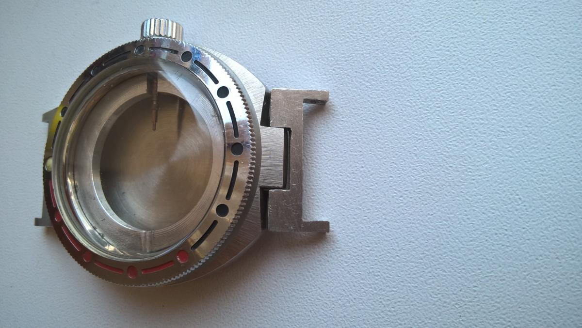

No właśnie uszy wyglądają na 100% oryginal. Na bank po mojemu dorabiany jest pierścień dystansowy do werku. Jutro za dnia zrobie makro foty tych uszu. Może to był jakiś noworus???  Kwestia niskiego bądź wysokiego dekla to już tylko semantyka. Jeśli ktoś kombinował z wrzuceniem 2209 do tej koperty to i dekiel mógł mieć od manualnej amfibii. Ja szukam odpowiedzi jak to mogło wyglądać w oryginale i czy była amfa w tej kopercie bez automatu - nawet w wersji noworuskiej
Edytowane przez Myszaty
Gość Yakovlev
Uszy nie są oryginalne. Koperta typu 960 nigdy nie miała uszu. Ani radziecka, ani reedycja u meranoma.
A szkoda bo wymusza to założenie dedykowanej bransolety lub dorabianie paska.
Reszta to tak jak piszesz, ktoś próbował coś sobie zmontować na bazie tej koperty.
Hmm... To pozostaje mi jedynie dalej kombinować w tę mańkę B). Muszę się zatem rozejrzeć za tarczą amfibiową pod 2209 i zrobić jakiegoś moda do codziennego wycierania. BTW te uszy są zrobione tak dobrze, jakby były fabryczne.
W każdym razie dzięki za odpowiedzi. :)

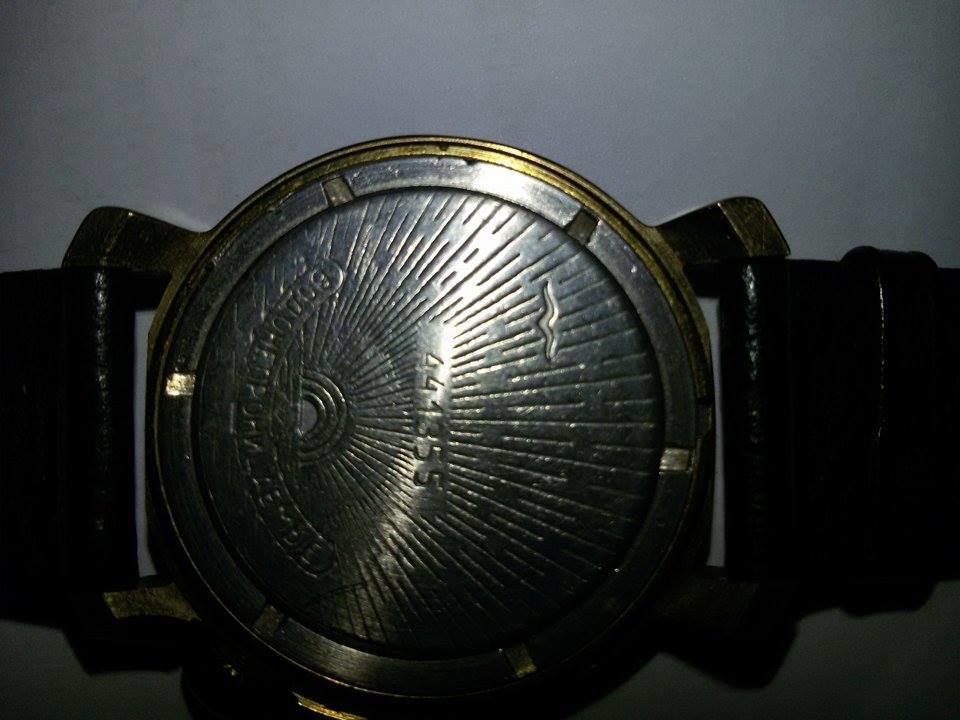

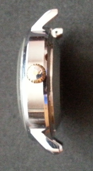

Witam drogich forumowiczów, zamieszczam dwa zdjęcia rosyjskiej Molnijny, proszę o o pomoc w identyfikacji. Dodam że o zegarku dowiedziałem się niedawno, jeżeli chodzi o okres produkcji to jedyne co udało mi się ustalić to fakt że został zakupiony przed 1947 rokiem.
Edytowane przez JanBezZiemi
Przykro mi ale ten zegarek został wyprodukowany dużo dużo później, raczej lata 80-te
A tak w ogóle to polecam temat:
http://zegarkiclub.pl/forum/topic/104940-mo%C5%82nia-i-inne-36xx-linia-czasu/
Edytowane przez kchrapek

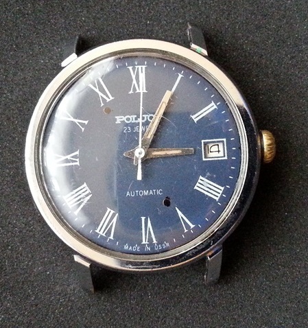

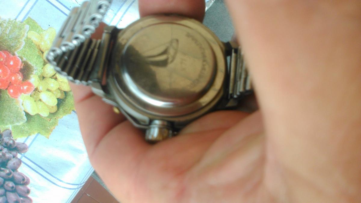

Panowie.Taka Slava mi sie dzis trafila a ja nie biegly w Ruskach (wogole malo biegly w zegarkach) :D .Moze ktos pomoze mi go rozkminic,tzn wiek,naklad itp.Domyslam sie tylko ze to Noworus po napisie sdielano w rosji.Z gory dziekuje za poswiecony mi czas.Przepraszam za jakosc zdjec,robione na szybko telefonem.
No niestety link sie nie otwiera ale dziekuje za zainteresowanie.Ogolnie w sieci nic nie moge znalezc o tym modelu,Dziwne.
Wielkie dzięki za informację. dopytam dziadka czy coś przy nim zmieniał. Uważam jednak że sam zegarek musi być starszy (rok 1947 wziąłem z historii o tym jak jako 9 letnie dziecko urwał łańcuszek od tegoż zegarka).
Gość Yakovlev
Odpowiedź odnośnie prawdopodobnych lat produkcji otrzymałeś powyżej. Zegarek nie jest starszy. Najwcześniejsza możliwa data to rok 1972.
Ale żeby nie było wątpliwości pokaz mechanizm.
Jakie były lata produkcji Poljotów w tych kopertach ? Jest to popularny model jeżeli chodzi o kopertę w chromie ?

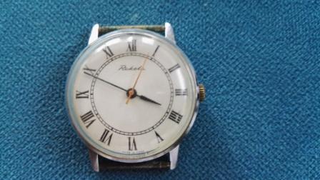

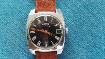

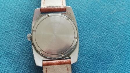

Cześć. Dzisiejsze przeszukania domowych zakamarków przyniosło takie rezultaty:
Wostok 18 jewels i Rakieta.
Oba nie używane od bardzo dawna po nakręceniu ruszyły i chodzą.
Historii Rakiety nie znam, natomiast Wostok jest po moim chrzestnym który umarł w 1985 roku i od tamtej pory na pewno nie był używany. Poproszę bardziej znających się o kilka słów o tych zegarkach.
Gość Yakovlev
Wostok wyprodukowany w latach 70-tych, mechanizm 2214, koperta chrom, dekiel stal.
Rakieta z lat 80-tych, mechanizm 2609HA, koperta chrom, dekiel stal.
Obowiązkowo do serwisu jeśli chcesz by jeszcze posłużyły.
Edytowane przez Yakovlev

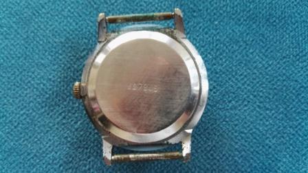

Witam
Chciałbym dowiedzieć się coś o tym zegarku, niestety stan taki jak na zdjęciach.
Nie jest to pamiątka rodzinna, nie wiem czy da się go odrestaurować,czy koszty naprawy nie będą drastyczne co do wartości zegarka.
Proszę o informację i ewentualny koszt naprawy.

Zegarek Pawła Bure mechanizm typowy ale juz od strony tarczy widać że zdekompletowany - co tam się dzieje od strony mechanizmu? jakieś fotki? brak tarczy i wskazówek dopasowanie aby wszystko zgrało będzie kłopotliwe ale nie niemożliwe

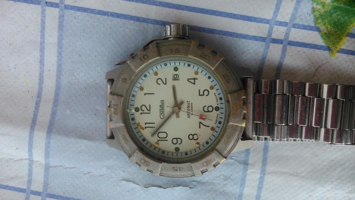

Panowie, co to za werk, bo dostalem zacmienia umyslu i az oczy mi sie zapadly wglab czaszky :(
Bez daty, sprzezyna jest w nim niestety peknieta,trzeba wymienic.Teraz juz wiem jakiej szukac :)
