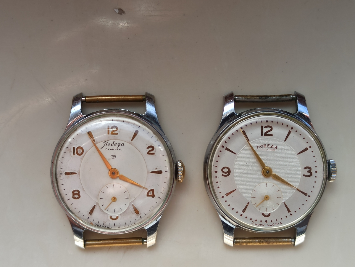

3 godziny temu, kchrapek napisał(-a):
To inna koperta niż De luxe i Wympieły. Zbieżna jest 16j Poljota. Żeby było zabawniej to te egzemplarze ze zdjęć mają odwrotne koperty. Teoretycznie mógłbym zamienić koperty żeby zadowolić "katalogowców" ale po co? Kirowski jest w stanie NOS , nigdy nie otwierany :) Oba w świetnym stanie i jak ktoś twierdzi że tak nie wychodziły to wypiję jego zdrowie :)
Ju mi się trochę namieszało -  w starych ( z lat 60) de luxach,  Łuczach, Wympiełach, Poljotach 17 i  16 kamieni była taka sama koperta?
A w Kirowskich i w Poljotach 16 kamieni była dodatkowo, wymiennie ta z dużym  deklem?
Tutaj u Ciebie przy której tarczy jest ta koperta z większym deklem.? Z przodu nie za bardzo rozpoznaję.
Edytowane przez art_69
59 minut temu, art_69 napisał(-a):
Wympieł, Poljot De Luxe i Łucz 23 j. miały (prawie) taką samą kopertę - różnica była widoczna od spodu, tj. zaokrąglone (Wympieł, Poljot, starsze Łucze) lub płaskie uszy (późniejsze Łucze).
Poljot 16/17 jewels (2408/2409) miał taką kopertę, jak prezentowany przez Krzysztofa Kirowski (2408), z mniejszym lub większym deklem. Uszy zawsze ścięte od góry,  koperta grubsza niż ta od De Luxa.
Edytowane przez Walter_87

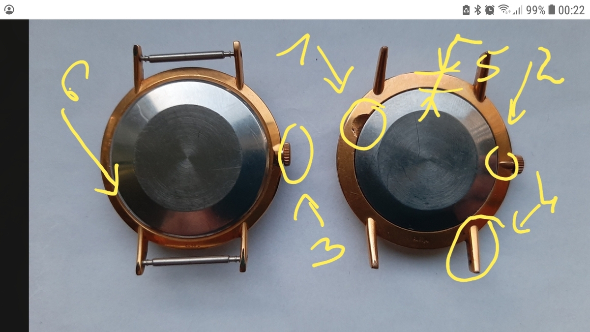

W dniu 5.05.2024 o 21:24, art_69 napisał(-a):
Jaka jest trzecia, bo widzę dwie?
Temat się rozwinął a ja nie mialem zbyt wiele czasu, zeby odpisać.
Zatem teraz gdy się przyjrzeć, to następująco :
1 - inna "wcinka" w kopercie do podważania dekla
2- inne pogrubienie koperty na wałek nastawczy
3 - inne koronki (jeśli to oryginały)
4- inne nóżki koperty; Nie dość, że inaczej zakończone (ostro/miekko) to do tego mają inny cały profil
5 - więcej "mięsa" poza krawedzią dekielka - mniejsza średnica dekielka
6 - szersza pozioma obwodka na kopercie poza krawędzią dekla mimo większego dekla
7 - w zasadzie to chyba nawet inne średnice kopert ( trzeba by pomierzyć, bo zdjęcia mogą klamać)
Zatem z 3-ech różnic zrobiło się ich co najmniej 2x więcej a na pewno to nie wszystko ..

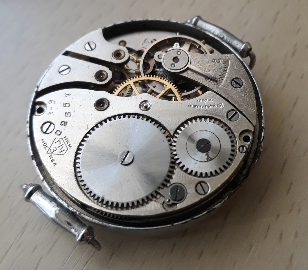

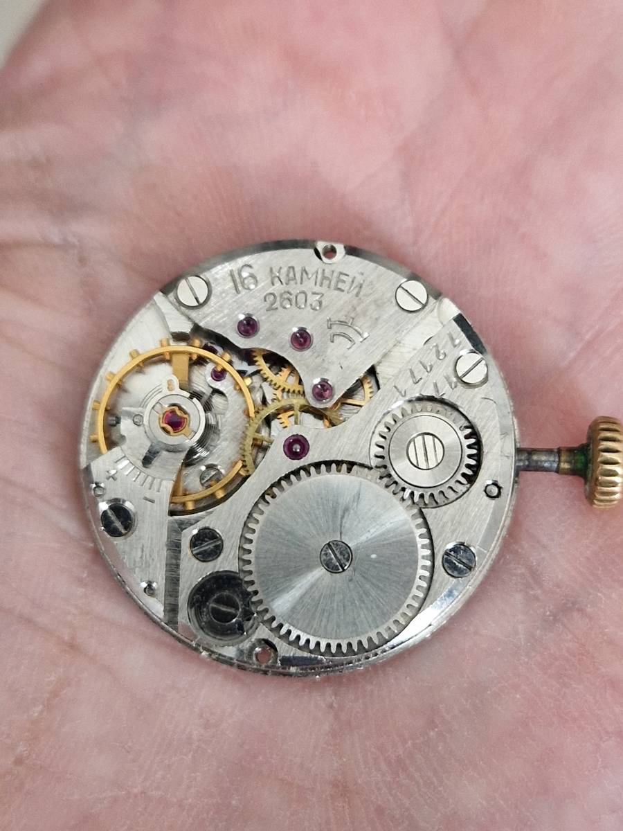

Dzień dobry. Ktoś podpowie od czego ten werk? Był w zestawie z tarczą i kopertą do Kamy. Koperta z 57roku z bagnetem. Mam taki sam zegarek z taką tarczą i kopertą i jest tam inny werk na 17 kamieniach tak jak powinien być. A tu 16 kamieni. Czy to od innego zegarka werk?

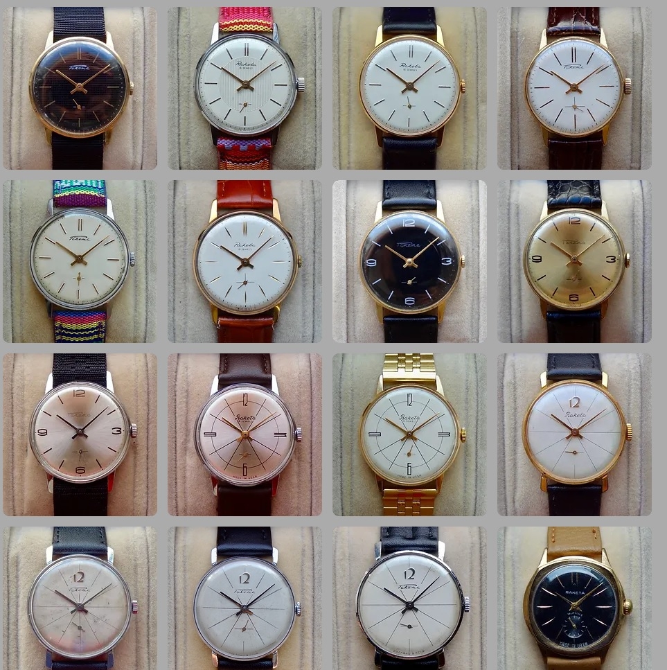

To Rakieta 2603

1 godzinę temu, gniotewski napisał(-a):
Rakieta 2603 - to w takim stylu zegarki...
3 godziny temu, art_69 napisał(-a):
2603 a.jpgdzieki. To już mam pewność że ktoś robił przekładkę do Kamy

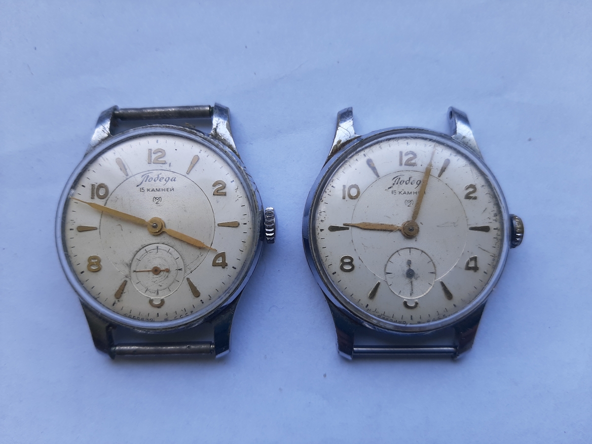

Witam, czy z nimi wszystko w porządku?
57 minut temu, mst napisał(-a):
Na pierwszy rzut oka - tak. Brałbym...
Ta wypukła koronka chyba nieprawidłowa.
𝑷𝒐𝒍𝒋𝒐𝒕/𝑺𝒆𝒌𝒐𝒏𝒅𝒂 - 𝑨𝒍𝒍 𝑺𝒕𝒆𝒆𝒍, 𝟐𝟏 𝒋𝒆𝒘𝒆𝒍𝒔, 𝟐𝟐 𝒋𝒆𝒘𝒆𝒍𝒔, 𝟐𝟗 𝒋𝒆𝒘𝒆𝒍𝒔, 𝟑𝟎 𝒋𝒆𝒘𝒆𝒍𝒔

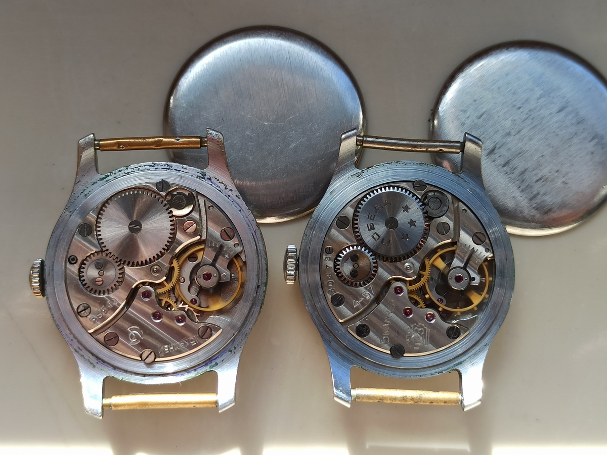

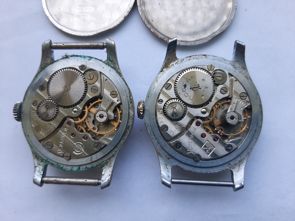

A koło naciągu bez opisu? Ale to szczegół, podobnie jak koronka.
Świetne, szczególnie ta z prawej.
@JanekTheFizyk Ten po lewej to już chyba późniejszy mechanizm, widać inne logo i brak datowania więc pewnie i koło naciągu było już inne. Nie wiem, tak tylko gdybam bo specem od Pobied nie jestem.
U siebie takie znalazłem. 20240509_144234.thumb.jpg.9c4ad13c6790e08bf8ffa27c840aae06.jpg
21 godzin temu, art_69 napisał(-a):
Dzięki, czyli płaskie koło się potwierdza. Nie mam jak sprawdzić w swoich teraz niestety. No ale drugi, ten z prawej, to już poskładany.
2 godziny temu, JanekTheFizyk napisał(-a):
Tak mechanizm jest z 1 moskiewskiej pasuje do innej tarczy.

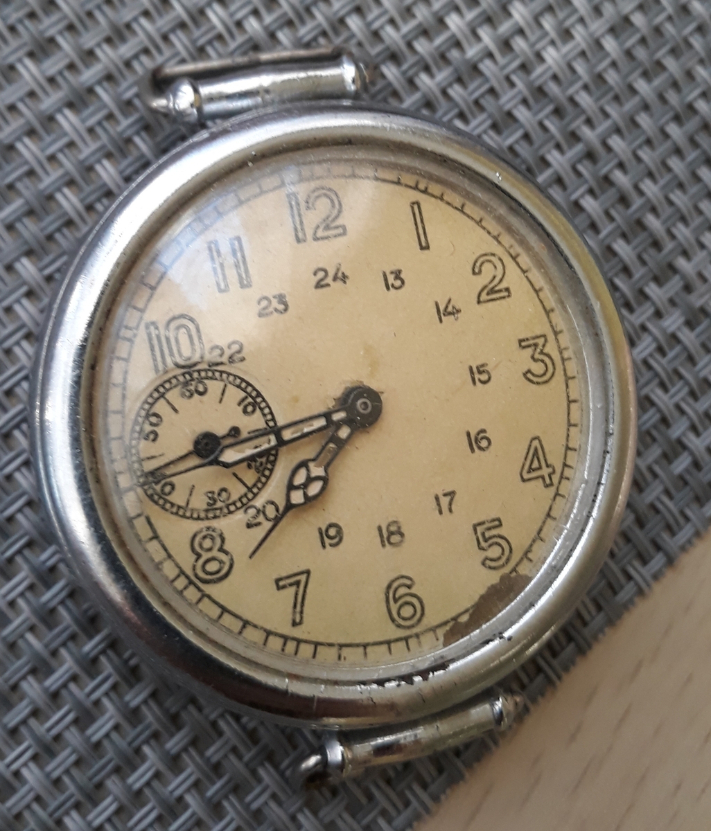

Jakiś czas temu nabyłem takiego kirowskiego na niemieckim ebayu, teraz właśnie go otrzymałem i w związku z tym mam pytanie z jakich lat produkcji mniej więcej pochodzi? Czy jest w miarę prawilny, jest sprawny ale brakuje mu koronk,i będę wdzięczny za wszystkie uwagi poniewaz bedzie to chyba  najstarszy radziecki zegarek w mojej kolekcji
8 godzin temu, JanekTheFizyk napisał(-a):
Stoi tam na płycie, że trzeci kwartał roku 1939 ;)
Dzięki
