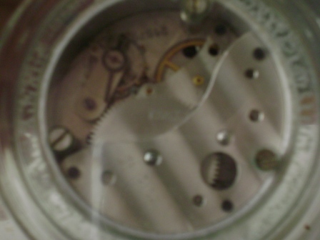

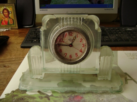

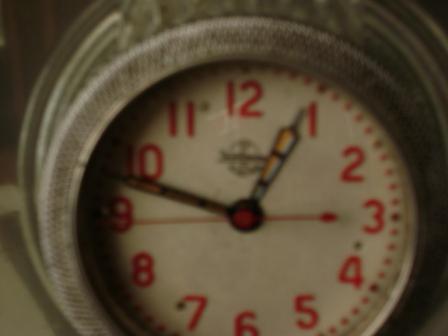

Witam serdecznie wszystkich. mam prośbę co do zegarka-zegara którego zdjęcia są w załączniku. Co to jest? Czy warto naprawiać? Ile może być wart, czy wartość zegara nie przekroczy kosztów naprawy? Co o nim sądzicie? Nadmienię że nakręca się go przekręcając obudowę tarczy a nastawia się go pociągając tarczę do siebie i nastawiając. Jeżeli dobrze odczytałem to napis jest Czeljabiński czasowyj zawod ?Piszcie please :)
Jest to klasyczny radziecki zegar z lat'50. Zegar produkowany przez 1GCzZ przed wojną, później przez CzCzZ do samochodów i dla wojska pakowany był w takie obudowy jak tania metoda wyprodukowania "cywilnego" zegara kominkowego. Generalnei nie wyceniamy zegarów na forum, ale te zegary rzadko osiągaja 200zł, więc czy naprawa jest opłacalna ()z czysto finansowego punktu widzenia) zależy od tego, co jest do zrobienia. ja bym sie zdecydował, bo to fajny, stary zegar. Jeśli potrzebne jest tylko czyszczenie i smarowanie, to na pewno się to opłaca. jeśli tzreba zmienić sprezynę, pewnie też (nie wiem, ile taka kosztuje). dorobienie osi balansu jest już natomiast kosztowne i może przekroczyc koszt (pewnie koło 200-250zł). kolega Safinowski tu, z forum pięknie i niedrogo (w porównaniu z dorobieniem osi gdzie indziej) naprawia czopy, ale ma czasem odległe terminy. Jeśli balans jest trzaśnięty, można się jednak zwrócic o pomoc :)

Sam zegarek naprawdę ładny, oprawa - to już kwestia gustu. Myślę ,że warto rozeznać się w jego "brakach" i na tej postawie podjąć odpowiednią do stanu rzeczy decyzję o rewitalizacji bądź porzuceniu pomysłu.
