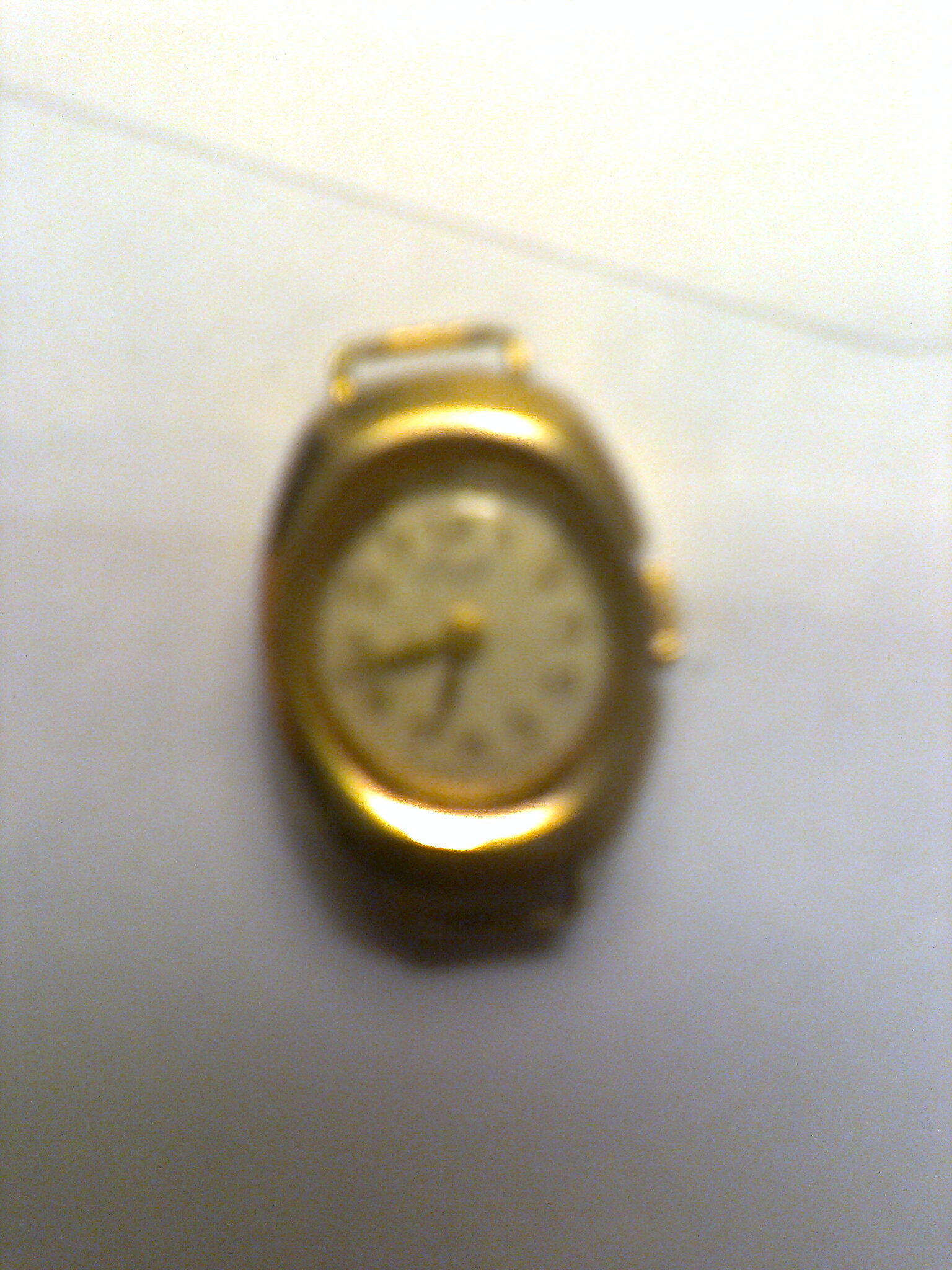

post-43590-0-82561900-1320607236_thumb.jpgWitam serdecznie fachowcow od zegarkow.Kilka dni temu znalazlem na strychu puszke z zegarkami i dzisiaj poswiecilem dzien aby troche je rozszywrowac.Wszystkie maja jakies oznaczenia,symbole po ktorych mozna cos sie o nich dowiedziec ale z jednym mam problem.Jest to damski Łucz kupiony w latach 60-tych XX wieku podobno normalnie w sklepie,pochodzil troche,zepsul sie i przelezal 50 lat.Zegarek na cyferblacie ma tylko nazwe firmy Łucz po ruski i na dole zdiełano w CCCP-skolko kamieni niet.Rozebralem go i na kopercie,w miejscu normalnie niewidocznym bo zaslonietym przez pokretlo ma wybite Au 12,5+ albo w rosyjskim alfabecie Di 12,5+ czyli średnica 12,5.I teraz problem bo oznaczenie Au sugeruje ze koperta pozlacana grubosc 12,5 mikr. z tym ze nie znalazlem aby takie warstwy stosowali(byly 5 albo 10 albo 20)co oznacza+ ?.Druga wersja jest taka ze to oznaczenie koperty o średnicy szkielka 12,5 mm bo to tez pasuje.Jesli sa male literki to arabskie Au trudno rozroznic z ruskim Di(niestety na foto tez nie wychodzi).I co na to fachowcy?Czy ludzie radzieccy produkowali badziew bo to chyba nawet kamieni nie ma ale opakowywali w pozlacane i to grubo koperty czy to jest badziew o srednicy szkielka 12,5mm?Moze ktos cos wie ciekawego na ten temat?dzieki i pozdrawiam
To bicie oznacza ,że zegarek Łucz pozłocono warstwą przynajmniej 12,5 mikrona, stąd Au12,5+. Więc nie jest to średnica itp. zegarek po obrysie dramatycznej foty to damka od Łucza na mechanizmie 1801 - 16 kamieni z lat 50' XX wieku.

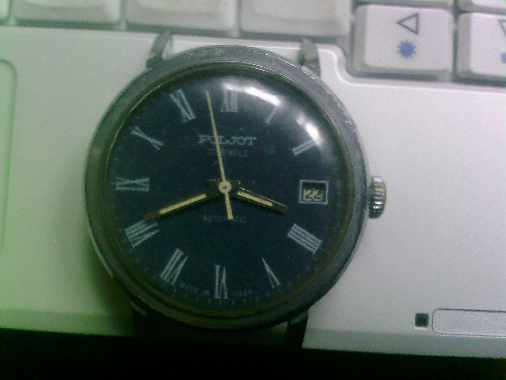

Witam wszystkich posiadam zegarek Poliot możecie mi powiedzieć coś na jego temat? jest niestety zepsuty jak go chce nakrecić to słychać takie pstrykanie jakby spreżyna sie nakręcała ale nie idzie i troche cieżej chodzi pokrętło niż normalnie :)
mkrasowski-twój zegarek to Poljot z 1 Moskiewskiej Fabryki zegarków, <br style="color: rgb(69, 36, 0); font-size: 13px; line-height: 19px; background-color: rgb(255, 250, 223); ">Mechanizm: 2616.2H - 23 kamienie z datownikiem- naciąg automatyczny, koperta: stalowa. Wyprodukowany na przełomie lat 70'-80' XX wieku.
