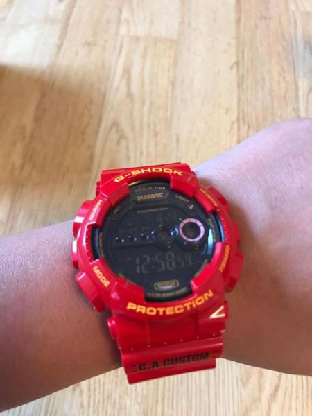

Panowie
Szybki temat,Naszemu koledze z paczki kuriera wyciągnięto sikora.
Poszukiwany to GD-100 Gundam-sam zegarek
Zegarek będzie bez opakowania gdyż zostało w paczce

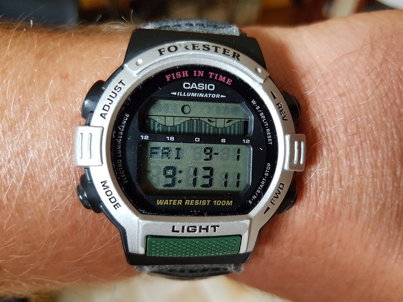

A to mój pierwszy Casio Forester FT-200, który jak dobrze pamiętam ma ok 18 lat. Chyba trzeba mu kupić nowy pasek na urodziny, tym razem gumowy  :P
