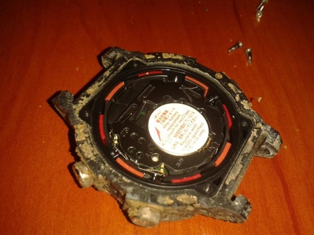

tomaliusz 23262 #12351 Napisano 30 Stycznia 2015 (edytowane) Spróbuj wysuszyć kopertę zostawiając na noc na grzejniku lub ewentualnie suszarką wysuszyć, choć pewnie zostaną zacieki pod szkłem Lepiej byłoby teraz już jak mleko się rozlało, wyjąc wszystko z koperty i wyczyścić z wody aby nie było zacieków ale lepiej już sam się za to nie bierz tylko zrób tak jak napisałem wyżej i zobaczysz czy zostaną zacieki.Jeśli chodzi o panel to nie pokazujesz samego modułu jak wygląda? Mam nadzieję że tam wody nie lałeś? W samej kopercie nie powinno się nic uszkodzić bo tam nie ma paneli!Następnym razem zapytaj przed rozkręcaniem jak nie wiesz co i jak, mogłeś spokojnie go wymyć zdejmując ubranko ale nie otwierając bebechów.Jak zaniesiesz do punktu to wezmą teraz jak za zboże i jeszcze powiedzą że jak będzie coś nie tak to Ty coś spieprzyłeś przy rozbiórce Edit: Diego właśnie napisałem że panele są na ekranie modułu Edytowane 30 Stycznia 2015 przez tomaliusz 0 Udostępnij tę odpowiedź Odnośnik do odpowiedzi Udostępnij na innych stronach
Diego04 318 #12352 Napisano 30 Stycznia 2015 Następnym razem zapytaj przed rozkręcaniem jak nie wiesz co i jak, mogłeś spokojnie go wymyć zdejmując ubranko ale nie otwierając bebechów.Jak zaniesiesz do punktu to wezmą teraz jak za zboże i jeszcze powiedzą że jak będzie coś nie tak to Ty coś spieprzyłeś przy rozbiórce Dokładnie tak będzie. Kolega zrobił to samo z Ryśkiem "bo chciał wyczyścić w środku". Zaniósł do miejscowego majstra i Rysio skończył żywot gdyż nie złożyli szczelnie, ale to była wina oczywiście kolegi bo to i tamto a zakłąd to już prowadzą jak on na g...o wołał papu i nie życzą sobie jakichś pretensji, że "źle coś robią".Swoją drogą podziwiam za odwagę. Ja się trzęsę jak osika dopóki nie wiem co i jak krok po kroku w takich delikatnych sprawach.Zresztą w sieci na pewno znalazłbyś tutoriale co i jak. Jesteś z Warszawy. Jak Ci nie pilno zanieś do kogoś sprawdzonego i uczciwego, może unikniesz podobnych historii.Spróbuj w PROMAX w CH Bemowo (Carrefour). 0 "Kiedyś traktowałem ludzi dobrze. Teraz z wzajemnością."Cierpliwość popłaca...jeśli Cię na nią stać. Udostępnij tę odpowiedź Odnośnik do odpowiedzi Udostępnij na innych stronach

kacprzak1991 351 #12355 Napisano 30 Stycznia 2015 Pierwsze skojarzenie ^^WitamPostanowiłem rozkręcić swojego Kinga aby go wyczyścić, pochwalę się co zatałem pod skorupką... Teraz mam kilka pytań, najpierw zdjęcia: Nie miałem pojęcia jak wyciągnąć guziki z tej części, aby móc wyciągnąć te plastiki ze środka. Tam też znajduje się chyba bateria słoneczna z tego co widzę, racja? Mimo to wyszorowałem to w całości pod bieżącą wodą i teraz zastanawiam się czy: 1. Nie zniszczyłem tym sposobem już tej baterii, czy po wysuszeniu jest szansa że będzie działać, czy już raczej "po ptokach"??2. Jak widać na zdjęciu na szybce zebrała się woda i para, czy da się to teraz jakoś usunąć?3. Jeżeli okaże się, że to zniszczyłem, to czy można taką część zamówić w serwisie i ile to może kosztować? Jutro idę dojakiegoś zegarmajstra, a może nawet znajdę jakiś autoryzowany punkt Casio we Wrocławiu, żeby mi fachowa ręka teraz poskładała ten zegarek do kupy tak, aby był on wciąż szczelny, i może żeby przeprowadzili test szczelności (wiem, że chyba jest do tego specjalna aparatura?) 0 Udostępnij tę odpowiedź Odnośnik do odpowiedzi Udostępnij na innych stronach
wro3000 0 #12356 Napisano 30 Stycznia 2015 (edytowane) No właśnie... tak też myślałem, że bezel odkręca się osobno a w środku siedzi zamknięty szczelnie moduł, no to myślę sobie rozkręcę sam bezel, wyczyszcze i poskładam na nowo, ale okazało się, że ten metalowy dekiel, jest przykręcany razem z tą czerwoną tylną przykrywką, więc rozkręcając tą przykrywkę aby rozebrać bezel chcąc nie chcąc rozczelniłem go inaczej nie dałoby się rozebrać skorupy...wrzucam zdjęcie które może to Wam bardziej rozjaśnii tak od lewej jest bezel, tylna przykrywka, metalowy dekiel, no i tak jakby "drugi bezel" (koperta tak?) w którym są zamontowane te guziki i chyba panele(???) a w nim siedzi moduł. Sam moduł wyciągnąłem oczywiście i bezpiecznie schowałem do woreczka jak widać i tam sobie leży i działa tam się nie dostało ani kropli wody, natomiast wyszorowałem pod wodą całą resztę łącznie z tą kopertą. Czy to tam w tej kopercie znajdują się panele słoneczne?Suszyłem już ją suszarką, a teraz leży na grzejniku i wciąż pozostały te zacieki hmm, myślicie że za samo skręcenie go w jakimś autoryzowanym punkcie będzie mnie tak drogo kosztowało? Nie jestem z Warszawy, mieszkam we Wrocławiu, nie mam pojęcia jaki zegarmistrz czy serwis byłby tutaj zaufany. A zegarek kupiłem używany, służy mi jako zegarek "do roboty", a charakter pracy mam taki, że sprzyja zabrudzeniom, ale przez te kilka miesięcy co go mam nie powinien się aż tak zabrudzić więc obstawiam że to brud jeszcze po poprzednim właścicielu. P.S. chcociaż teraz jak tak patrzę, to może jednak dało by się ściągnąć tą czerwoną przykrywkę nie odkręcając przy tym tego metalowego dekla, może wystarczyło tylko ją lekko podważyć... SHIT!! Edytowane 30 Stycznia 2015 przez wro3000 0 Udostępnij tę odpowiedź Odnośnik do odpowiedzi Udostępnij na innych stronach
Michał Lipiński 55 #12357 Napisano 30 Stycznia 2015 Przed suszeniem trzeba go bylo wyplukac woda destylowana a teraz to Ci zostaje myjka ultrdzwiekowa. 0 GW-9400-1DR(MOD), G-9100-1ER, GW-300A-1V, G-8900A-1, GWX-8900-1(MOD), G-100-1BV, GW-M5610-1ER(MOD), GW-M850-7, BG-141, DW6900MS(MOD), DW-5030D, GST-B100D1AER, G-9300-1ER Udostępnij tę odpowiedź Odnośnik do odpowiedzi Udostępnij na innych stronach
wro3000 0 #12358 Napisano 30 Stycznia 2015 No niestety nie zrobiłem tego...To teraz tylko gdzie w końcu znajdują się te panele? Na wyświetlaczu modułu, czy pod tą plastikową szybką na tej kopercie? Bo sam moduł jak już wspomniałem jest nie tknięty. Jeżeli w tej kopercie nie ma żadnych paneli ani nic to może nie wszystko stracone i wystarczy teraz oddać do serwisu żeby go szczelnie zamknęli 0 Udostępnij tę odpowiedź Odnośnik do odpowiedzi Udostępnij na innych stronach
tomaliusz 23262 #12359 Napisano 30 Stycznia 2015 Właśnie o to się rozchodzi, powinieneś zostawić tą tylną osłonę co jest sprzężona z deklem.A jeśli po zdjęciu bezela stwierdziłeś że jest aż taki ogromny syf i odkręcasz też tylny dekiel aby wyczyścić i jego, mimo rozszczelnienia, ale po co lałeś wodę do środka koperty?Mogłeś zakręcić sam dekiel bez osłony i wyczyścić. To wszystko masz w sieci, podpowiedzi co i jak trzeba zrobić. 100% czyszczenia Kinga nie można zrobić bez zdjęcia tylnej osłony i o tym było już tu na forum poruszane.Większość osób nie odkręcało dekla aby nie rozszczelniać, chyba że zegarek swoje już przeszedł.W kopercie nie ma paneli słonecznych!!! Jeśli moduł jest cały to panele też!Delikatnie spróbuj dostać się do środka wewnętrznej szybki (wyjmując co się da) i przeczyścić wacikiem te zacieki. 0 Udostępnij tę odpowiedź Odnośnik do odpowiedzi Udostępnij na innych stronach
kacprzak1991 351 #12360 Napisano 30 Stycznia 2015 Z tego co ja widze to one są w kopercie. To te połyskujące pod światłem fioletowe płytki. 0 Udostępnij tę odpowiedź Odnośnik do odpowiedzi Udostępnij na innych stronach
Michał Lipiński 55 #12361 Napisano 30 Stycznia 2015 Obawiam sie ze panel jest w kopercie ale mysle ze nie powinno mu sie nic stac od wody. Myjka ultradzwiekowa i skladaj do kupy. 0 GW-9400-1DR(MOD), G-9100-1ER, GW-300A-1V, G-8900A-1, GWX-8900-1(MOD), G-100-1BV, GW-M5610-1ER(MOD), GW-M850-7, BG-141, DW6900MS(MOD), DW-5030D, GST-B100D1AER, G-9300-1ER Udostępnij tę odpowiedź Odnośnik do odpowiedzi Udostępnij na innych stronach

Michał Lipiński 55 #12364 Napisano 30 Stycznia 2015 To w takim razie w ktorymmiejscu modulu jest panel skoro wszystko oprucz wyswietlacza jest zakryte koperta? Co doprzenoszenia energi to chociazby tak jak dzwiek na glosnik w dekielku. 0 GW-9400-1DR(MOD), G-9100-1ER, GW-300A-1V, G-8900A-1, GWX-8900-1(MOD), G-100-1BV, GW-M5610-1ER(MOD), GW-M850-7, BG-141, DW6900MS(MOD), DW-5030D, GST-B100D1AER, G-9300-1ER Udostępnij tę odpowiedź Odnośnik do odpowiedzi Udostępnij na innych stronach
Diego04 318 #12365 Napisano 30 Stycznia 2015 A jaki masz problem ze skręceniem poza tym że pozostały zacieki na szybce?Skręć sam i zrób test szczelności, tylko uprzedź zegarmajstra co wcześniej robiłeś z zegarkiem. Tapnięte z fona. 0 "Kiedyś traktowałem ludzi dobrze. Teraz z wzajemnością."Cierpliwość popłaca...jeśli Cię na nią stać. Udostępnij tę odpowiedź Odnośnik do odpowiedzi Udostępnij na innych stronach
Diego04 318 #12366 Napisano 30 Stycznia 2015 To w takim razie w ktorymmiejscu modulu jest panel skoro wszystko oprucz wyswietlacza jest zakryte koperta? Co doprzenoszenia energi to chociazby tak jak dzwiek na glosnik w dekielku.Panele są pod szybką razem z modułem w kopercie na którą zakłada się bezel. Tapnięte z fona. 0 "Kiedyś traktowałem ludzi dobrze. Teraz z wzajemnością."Cierpliwość popłaca...jeśli Cię na nią stać. Udostępnij tę odpowiedź Odnośnik do odpowiedzi Udostępnij na innych stronach
kornel91 88821 #12367 Napisano 30 Stycznia 2015 To jeszcze ja. Posłuchaj tomaliusza Światło dostaję się do modułu przez wyświetlacz nie żadne szybki. Dokładnie wytrzyj środek koperty tak jak koledzy piszą wacikiem dobrze kurz wydmuchaj i składaj. Jaki test szczelności. Jak nie uszkodziłeś uszczelki to skręcasz w odwrotnej kolejności i będzie wszystko cykać. 0 Pozdrawiam Marcin/kornel91 Adriatica, Ball, Casio, Certina, Christopher Ward, Citizen, Crafter Blue, Deep Blue, Glycine, Hamilton, Longines, Oris, Sinn, Zelos Udostępnij tę odpowiedź Odnośnik do odpowiedzi Udostępnij na innych stronach

Gość Dingo #12369 Napisano 30 Stycznia 2015 Przez te dwie sprężynki, które wystają z modułu Woda nie powinna zaszkodzić, tylko trzeba zobaczyć, czy nie zaśniedziały styki 0 Udostępnij tę odpowiedź Odnośnik do odpowiedzi Udostępnij na innych stronach

GitBit 656 #12371 Napisano 30 Stycznia 2015 (edytowane) Oj Panowie Panowie.. Sprawa ma się tak pod szybką jest zamontowana kolejna szklana szybka tak zwany panel słoneczny, to między tymi dwoma szybkami zebrała się para i teraz musi wyschnąc jednak jakies smugi zapewne zostaną.Druga sprawa to ładowanie baterii.. Na ostatnim zdjęciu które zamiescił wro3000 widac w kopercie w miejscu tej czerwonej wstawki dwie dziurki na dole a z kolei na module dwie wystające sprężynki u dołu, to właśnie przez nie energia z panela słonecznego jest przekazywana do modułu a następnie do akumulatorka ot cała filozofia. wro3000 osusz dokładnie moduł, daj mu przynajmniej z dobe na kaloryferze a nastepnie złurz i wszystko będzie cacy o ile nic już nie poknocisz Edytowane 30 Stycznia 2015 przez GitBit 0 Udostępnij tę odpowiedź Odnośnik do odpowiedzi Udostępnij na innych stronach

wro3000 0 #12374 Napisano 30 Stycznia 2015 (edytowane) również zauważyłem te dwie sprężynki i dwie dziurki w kopercie - dlatego tak dopytuje o te panele. Ogólnie ze złożeniem do kupy nie mam żadnego problemu, po prostu chciałbym żeby koperta była zamknięta szczelnie, a jeżeli zrobię to sam to przecież chyba nie do końca tak będzie... nie powinien tego zrobić zegarmajster? "oni tam mają warsztat pełen sprzetów wszelkich, przejrzą silnik, naprawią hamulce, wymienią uszczelki ..." uszczelki nie uszkodziłem, moduł też nie tknięty, koperta się suszy na kaloryferze. Ale te paskudne zacieki wciąż są, czyszczenie wacikiem nic nie daje. A ze środka koperty nie mogę nic już więcej wyciągnąć bo blokują je guziki które nie wiem jak wyjąć (ale jakbym wiedział to chyba i tak bym się za to już nie zabierał hehe) Myjka ultradźwiękowa? Przecież nie mam czegoś takiego. Jutro wybiorę się do serwisu http://www.zlocinski.pl/ zobaczymy co powiedzą. Edytowane 30 Stycznia 2015 przez wro3000 0 Udostępnij tę odpowiedź Odnośnik do odpowiedzi Udostępnij na innych stronach
