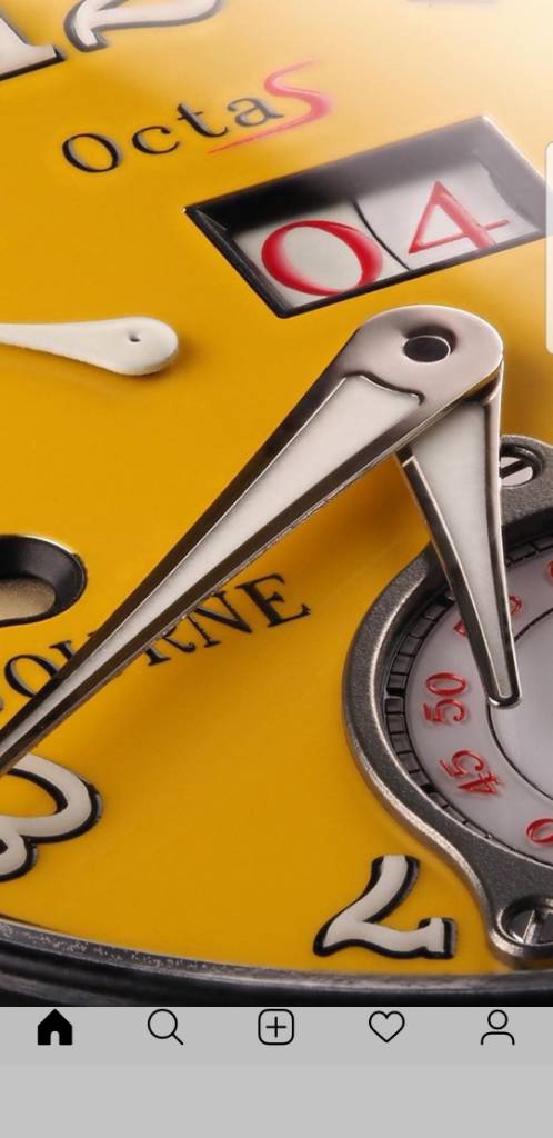

Może nie do końca ten temat, ale nie widziałem gdzie umieścić.
Wykończenie wskazówki F.P.Journe Octa Sport.
foto: instagram post-357-1578255716,1481_thumb.jpg
