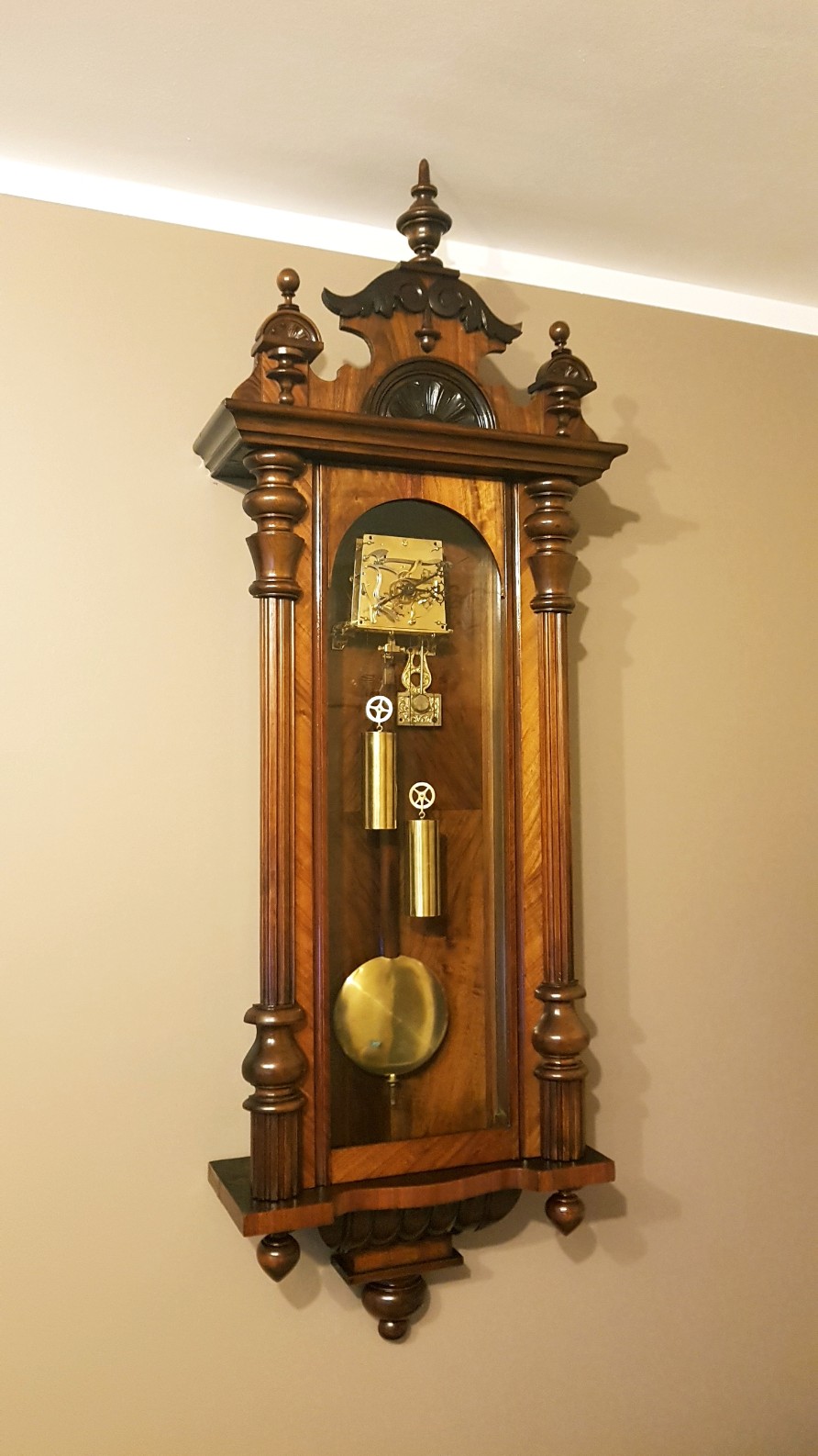

Yodek 2549 #226 Napisano 13 Grudnia 2018 Uff - longase1 dziękuję. Kinio to lubi tak znienacka... zaskoczyć :-P A mój tekturowy, zdobyczny próbuje sił po moich torturach ;-)A jak zwykle coś pokręciłam i choć b.ładnie bije we "wzmacniacz" to młotek spoczywa uniesiony...No i myślenie mi się skończyło..Gdzieś coś trza obrócić, zawrócić?No bo jak mam to od nowa rozbierać to już na dziś mam dosyć;-) 0 Udostępnij tę odpowiedź Odnośnik do odpowiedzi Udostępnij na innych stronach
PM1122 1812 #227 Napisano 13 Grudnia 2018 (edytowane) Młotek zawsze jest kilka mm. nad sprężyną. Pięknie, przepięknie . Edytowane 13 Grudnia 2018 przez PM1122 0 Udostępnij tę odpowiedź Odnośnik do odpowiedzi Udostępnij na innych stronach
Yodek 2549 #228 Napisano 13 Grudnia 2018 (edytowane) Młotek zawsze jest kilka mm. nad sprężyną.Dziękuję :-)Powinien tak być ale nie jest. Po bimbie (wiem, wiem - jeżdżą w Posen) młotek zostaje uniesiony dosyć wysoko. Tylko co zrobiłam nie tak.. :-) Edytowane 13 Grudnia 2018 przez Yodek 0 Udostępnij tę odpowiedź Odnośnik do odpowiedzi Udostępnij na innych stronach
longcase1 481 #229 Napisano 13 Grudnia 2018 Można to ustawić na podbieraku grzebienia 0 Udostępnij tę odpowiedź Odnośnik do odpowiedzi Udostępnij na innych stronach
Yodek 2549 #230 Napisano 13 Grudnia 2018 Można to ustawić na podbieraku grzebieniaBrzmi tajemniczo ale jutro przystąpię do rozwikłania "podbieraka" - dziękuję :-)Jak go powiesiłam (no dobra - mąż powiesił) to dopiero zauważyłam że jest wielki.. ponad 130 cm 0 Udostępnij tę odpowiedź Odnośnik do odpowiedzi Udostępnij na innych stronach
PM1122 1812 #231 Napisano 13 Grudnia 2018 Mi dech zapiera.... a widzę tylko zdjęcie !!! Do Ciebie po naukę przyjdę !!! Naprawdę robi wrażenie !!! Może tak zdjęcie, jak było ? 0 Udostępnij tę odpowiedź Odnośnik do odpowiedzi Udostępnij na innych stronach
Yodek 2549 #232 Napisano 13 Grudnia 2018 (edytowane) PM - strasznie dziękuję! Z tą nauką to ryzykujesz ;-) póki co to ja do Ciebie bym stanęła po wiedzę i sporo skorzystała :-D Ze zdjęciami "jak było" to się z wrażenia pogubiłam. Nie zrobiłam jak był w całości..dopiero po demontażu ;-) Edytowane 13 Grudnia 2018 przez Yodek 0 Udostępnij tę odpowiedź Odnośnik do odpowiedzi Udostępnij na innych stronach
longcase1 481 #233 Napisano 13 Grudnia 2018 (edytowane) Ten element który podnosi grzebień można ustawić w czterech pozycjach bo jest osadzony na kwadracie. Więc go ściągnij i przekręcić o 180stopni i sprawdź. W którejś pozycji powinno być dobrze Edytowane 13 Grudnia 2018 przez longcase1 0 Udostępnij tę odpowiedź Odnośnik do odpowiedzi Udostępnij na innych stronach
Yodek 2549 #234 Napisano 13 Grudnia 2018 Longase1- dzięki! :-) 0 Udostępnij tę odpowiedź Odnośnik do odpowiedzi Udostępnij na innych stronach

Yodek 2549 #241 Napisano 14 Grudnia 2018 (edytowane) Młotek na opak i czasem chrzani ilość bić o pełnej godzinie - 3 razy ściągałam i poprawiałam, jeszcze nie do końca wyszło ale nie o tym chciałam. Wyobraźcie sobie, że zachwycona jestem gongiem. Rewelacja! Toż to tylko spirala i takich zbytnio moje uszy nie wytrzymują ale ten to zupełnie inna bajka..Głęboki.. stonowany i dostojny. I DELIKATNY! Można siedzieć pod zegarem i rozmawiać albo oglądać tv i spać w sąsiedniej sypialni nocą.Boję się już poprawiać młotek żeby nie przestawić :-) Edytowane 14 Grudnia 2018 przez Yodek 0 Udostępnij tę odpowiedź Odnośnik do odpowiedzi Udostępnij na innych stronach

longcase1 481 #247 Napisano 14 Grudnia 2018 No i co z tym biciem jest ?? Mamy spoczynek i zalot poprawny?? 0 Udostępnij tę odpowiedź Odnośnik do odpowiedzi Udostępnij na innych stronach
Yodek 2549 #248 Napisano 14 Grudnia 2018 (edytowane) Longase1- młotek u góry na razie. Jeszcze nie grzebałam :-) nie zdążyłam. Czas trwoniłam, a jakże na na kilkukrotne demontaże tarczy...brrr.Oczywiście jak założyłam to zegar nie bił... Mam pecha do kończenia prac z tarczą. Zawsze coś mi się skmini..Umęczyłam się "myśleniem" hehe..Wreszcie dokonałam odkrycia, że tarcza (wredna tektura-kreatura) a raczej jej podkład na krawędzi środka nastroszył się i zwyczajnie blokował mechanizm bicia... podoginałam.Pięknie, ładnie bije... bije ale nie halo..Kilka razy pod rząd ta sama ilość bić..potem nagła zmiana na odpowiednią.. potem znów jakoś od czapy.. "Rence" opadły..Ból głowy i znów musiałam myśleć ;-)Chyba to sprawka sprężyny i co to tą gwiazdkę "liczydła" bicia dociska. Raz tak, raz siak poprawiałam.. Na razie bił poprawnie, a ile razy się uda to się okaże.A, jeszcze ta drugą sprężynę od grzebienia musiałam odginać bo za mocno była i pomiędzy gonganiem trachało jak popegerowskim Bizonie.. Nie mam siły na młotek na razie :-PI słucham bimbania...(Jak zwykle krótko i na temat nie umiem ;-) P.S. Jednak bicie nie działa poprawnie. Kilka razy z rzędu "kuka" cztery razy pomimo że godziny wyższe.Zabawa będzie od nowa :-) Edytowane 14 Grudnia 2018 przez Yodek 0 Udostępnij tę odpowiedź Odnośnik do odpowiedzi Udostępnij na innych stronach
longcase1 481 #249 Napisano 14 Grudnia 2018 Trzeba sprawdzić końcówkę grzebienia (macke) czy dobrze trafia na ślimak godzin 0 Udostępnij tę odpowiedź Odnośnik do odpowiedzi Udostępnij na innych stronach
Yodek 2549 #250 Napisano 14 Grudnia 2018 (edytowane) Trzeba sprawdzić końcówkę grzebienia (macke) czy dobrze trafia na ślimak godzinDziękuję.Uściślę - dobrze trafia tzn. czy "macka" w ogóle dotyka ślimaka? Albo czy zachodzi na ślimak wierzchem? Kurczę, a może być tak że ślimak się nie obraca poprawnie? Chyba niemożliwe.. Edytowane 14 Grudnia 2018 przez Yodek 0 Udostępnij tę odpowiedź Odnośnik do odpowiedzi Udostępnij na innych stronach
