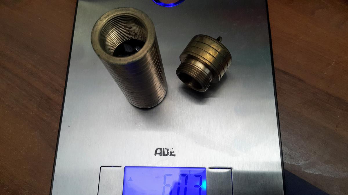

Anansi 3862 #3650 Napisano 20 Maja 2019 (edytowane) Zważyłem wagi Reschom przytroczone, ważą po jakieś 1240 gramów. Ale...wagi rzecz nabyta. A teraz prezentacja wynalazku podwieszonego do Rescha karmnika. Waga regulowana. Koszt wytworzenia przez naprawiacza musiał być spory: przecięcie takiego pręta, wywiercenie, nagwintowanie. Wreszcie szlaczki I w środku kęsy ołowiu - quantum satis Edytowane 20 Maja 2019 przez Anansi 0 Tolerancja musi być nietolerancyjna wobec nietolerancji. Němec z Královce Udostępnij tę odpowiedź Odnośnik do odpowiedzi Udostępnij na innych stronach
