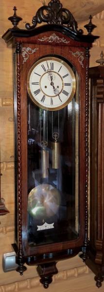

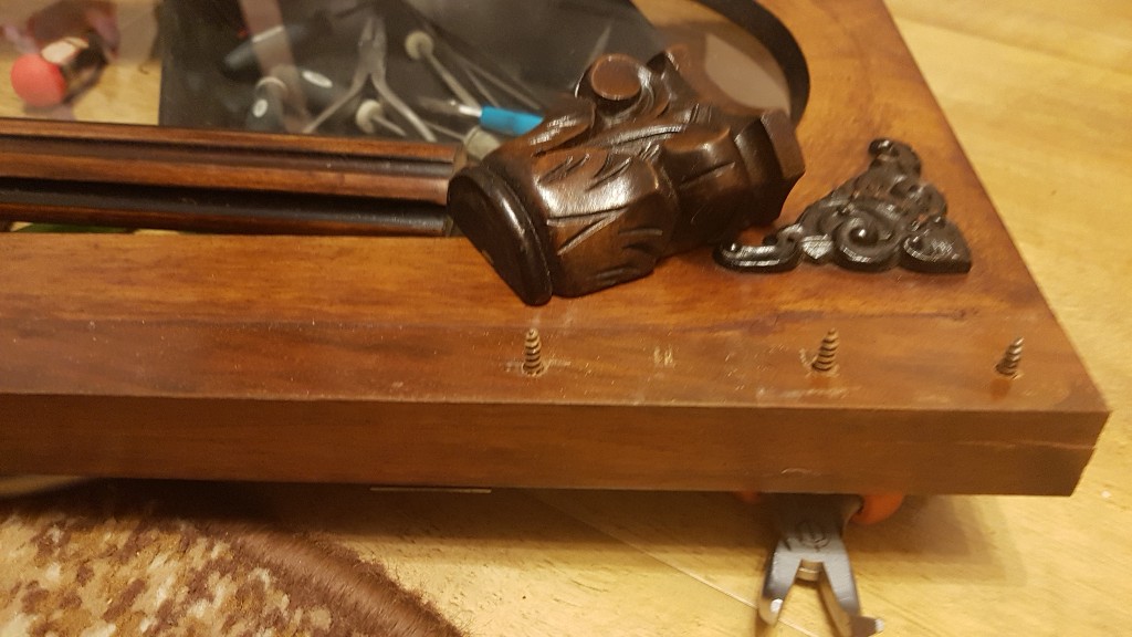

Yodek 2549 #4478 Napisano 13 Września 2019 Stolarzu skrzynki Borussi, jakimkolwiek byłeś człowiekiem - dziękuję Ci za skręcane kolumenki na drzwiczkach! 0 Udostępnij tę odpowiedź Odnośnik do odpowiedzi Udostępnij na innych stronach
LESKOS 3484 #4479 Napisano 13 Września 2019 Muszę Cię zmartwić ... patrząc na wykonanie - stolarz to nie był ... 0 Czasem lepiej powiedzieć coś, nie mówiąc NIC! 🤔 Udostępnij tę odpowiedź Odnośnik do odpowiedzi Udostępnij na innych stronach

Yodek 2549 #4481 Napisano 13 Września 2019 (edytowane) Muszę Cię zmartwić ... patrząc na wykonanie - stolarz to nie był ... Ale dlaczego?? Na kolumienkach i dodatkach od spodu nie widać resztek kleju. Na drzwiczkach- na politurze też nic nie widzę. Pierwotna politura położona na całej powierzchni drzwi. Łby wkrętów pokryte warstwą bejcy i odrobiną politury tak jak reszta wnętrza drzwiczek.Nic nie rozumiem.. Edytowane 13 Września 2019 przez Yodek 0 Udostępnij tę odpowiedź Odnośnik do odpowiedzi Udostępnij na innych stronach

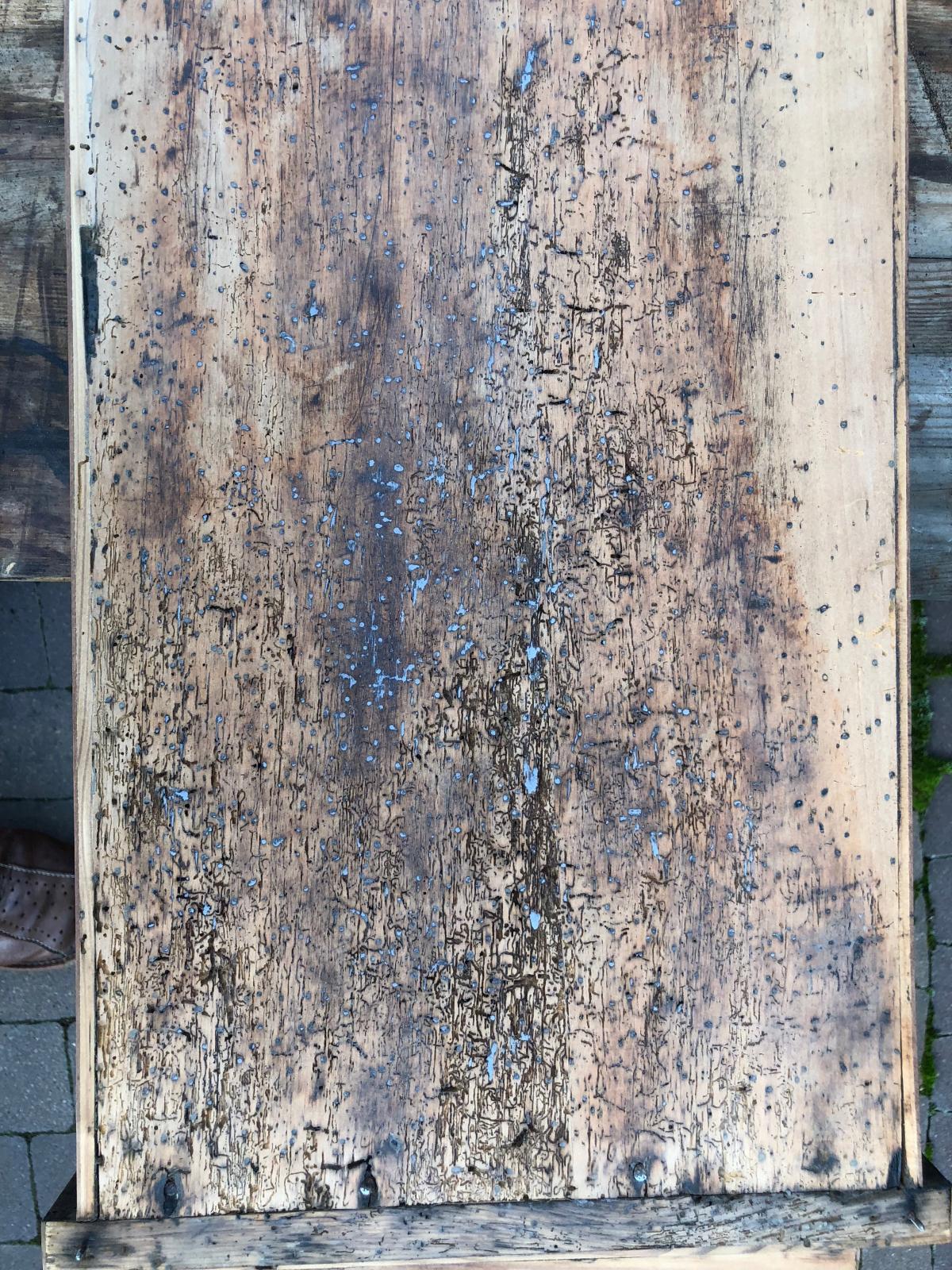

LESKOS 3484 #4488 Napisano 13 Września 2019 (edytowane) Nawet styropian i kompletne próchno da się uratować - pokazywałem uratowany zegar zaatakowany pleśnią kostkową i przez kołatki ... to tylko kwestia determinacji i tego co chcemy. Tak wyglądało drewno , a tak skrzynka po naprawie.Ps. w skrzyni też pracuje Borussia Edytowane 13 Września 2019 przez LESKOS 0 Czasem lepiej powiedzieć coś, nie mówiąc NIC! 🤔 Udostępnij tę odpowiedź Odnośnik do odpowiedzi Udostępnij na innych stronach

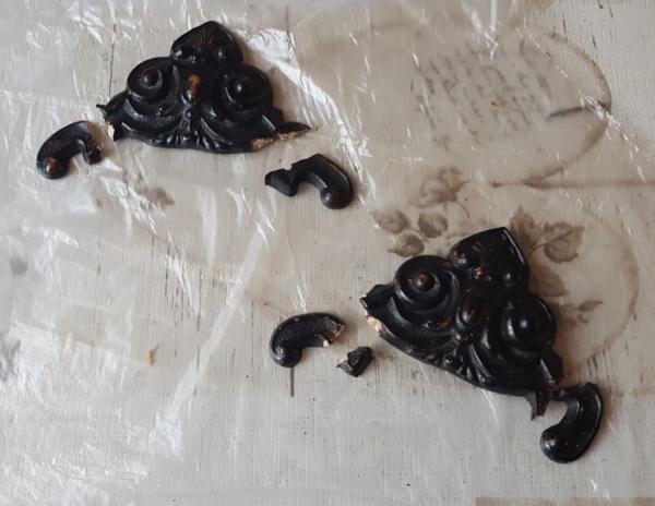

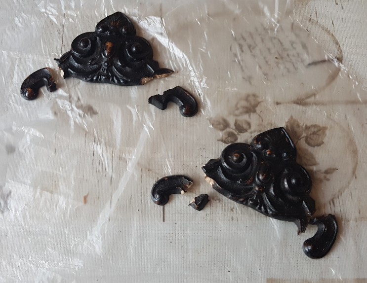

Yodek 2549 #4499 Napisano 14 Września 2019 (edytowane) "Kopolimeru polimetakrylanu metylu w toluenie" - proszę, jakie to urocze! Wystarczy okiem musnąć, zapamiętać i już człowiek człowiek ewoluuje na wyższy szczebel populacji ○○•• Popisałam się zręcznością nie ma co. Do dziś jakoś się uchowało i niczego nie połamałam, a dziś i owszem. Ozdobne aplikacje gwoździami przybite. Chciałam podważyć i podważyłam. Wprawdzie w kilku częściach ale skutecznie psia m.ćTylko nie każcie mi czytać dzieła o rekonstrukcji dzieł jubilerskich Kropelka, tylko kropelka przychodzi mi do głowy. Szkoda że nie mam w domu chirurgicznego robota Vinci... PS. Kropelka trzyma Edytowane 14 Września 2019 przez Yodek 0 Udostępnij tę odpowiedź Odnośnik do odpowiedzi Udostępnij na innych stronach
LESKOS 3484 #4500 Napisano 14 Września 2019 (edytowane) Lepszy jest klej arylowy, tak mi się wydaje... ale jak trzyma. Jak zauważyłaś mam słabość do akrylu... NO TO JEST ODWIECZNY PROBLEM. Zdejmować aplikacje z gesso /masy kasztanowej czy nie. Ja już tyle nasiedziałem przy ich naprawie i uzupełnianiu, że nie zdejmuje .... za"Chiny Ludowe" NIE. Edytowane 14 Września 2019 przez LESKOS 0 Czasem lepiej powiedzieć coś, nie mówiąc NIC! 🤔 Udostępnij tę odpowiedź Odnośnik do odpowiedzi Udostępnij na innych stronach
