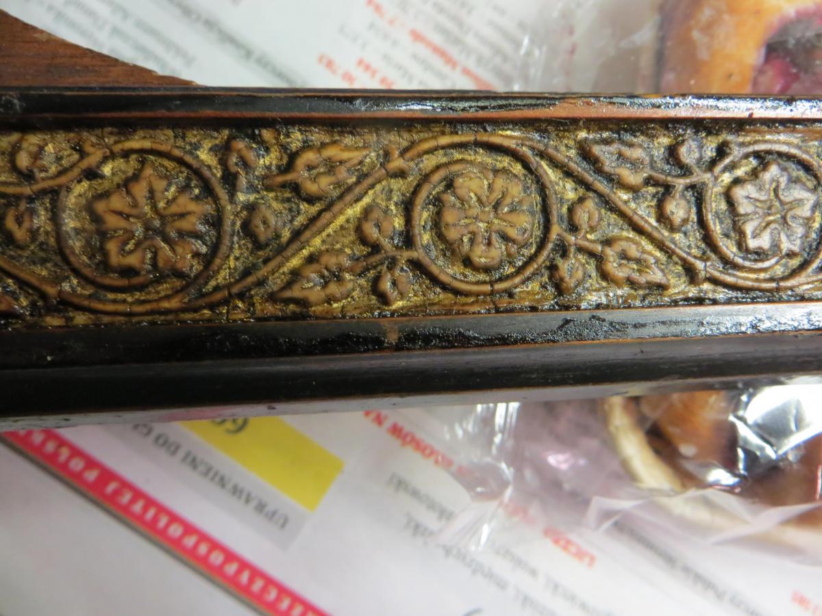

PM1122 1800 #5010 Napisano 4 Listopada 2019 Więc , z dużym opóźnieniem ( bo życie , czasami zmienia nam nasze plany , no i trzeba się jakoś pozbierać ) zabrałem się za zmywanie tych ozdób w Bagdadzie . Po jednej stronie już zmyte , a na drugiej jeszcze jest żel.Jak widać , złoto , że ,,Ho , ho,, .... chociaż dużo go w zagłębieniach , to wierzchołki ozdób są wytarte. Jednak wygląda jakby wszystko złocone , lekko matowe , jakby przybrudzone .Pierwsza myśl ... zostawić , te jakby przybrudzone złocenie.Druga ... że wierzchołki lekko przyczernić .Trzecia .... by , dopiero jak będzie na ścianie , przyjrzeć się i zdecydować . 0 Udostępnij tę odpowiedź Odnośnik do odpowiedzi Udostępnij na innych stronach
LESKOS 3483 #5011 Napisano 4 Listopada 2019 (edytowane) Koledzy pisali o złoceniach z płatków, a mnie się wydaje że to jakaś pozłota była robiona, nanoszona jak farba. te zegary były dla biedniejszych warstw społecznych i wątpię żeby się tak mocno starali ... Może jednak się mylę ... może jednak szlagmetal (?) Edytowane 4 Listopada 2019 przez LESKOS 0 Czasem lepiej powiedzieć coś, nie mówiąc NIC! 🤔 Udostępnij tę odpowiedź Odnośnik do odpowiedzi Udostępnij na innych stronach

PM1122 1800 #5013 Napisano 4 Listopada 2019 Też sądzę , że to nie był zegar dla bogaczy . Miał być ładny i sprawiać wrażenie przepychu . I tym kształtem i złoconym wzorkiem .To już było pewnie poprawiane .... bo jakieś resztki farby się ostały .Wiec , nie myślę idealnie złocić , czy też , takie pozłocenie odtwarzać. Tu , było zamalowane i często takie widuje się . Rzadko jest w internecie taki , co ma pozłocenie , ale i tak , jest ono takie mniej rażące . Więc , biorąc wszystkie uwagi kolegów i wymienione specyfiki , oraz sposoby , myślę , żeby jednak nie malować tego na ,, nówkę ,, Bo tak całkiem , na śliczne złoto ... to jakoś mi nie pasuje Zamalowane na czarno , to nie tak . Dlatego chcę to zmienić . Chciałbym uzyskać efekt ,, starości,, czyli , że coś było , , że jeszcze dość dobrze widać , ale nie tak jak w nowym , bo czas zrobił swoje .Teraz już nieco przeschło , więc są tylko śladowe ilości tej starej farby . Myślę nieco poprawić i zobaczymy . 0 Udostępnij tę odpowiedź Odnośnik do odpowiedzi Udostępnij na innych stronach

Yodek 2549 #5018 Napisano 5 Listopada 2019 PM - a podpowiedz mi jak możesz, - żel do usuwania starych powłok, którym ściągałeś starą farbę z oryginalnych złoceń - nie naruszył ich? No nie daje mi to spokoju.. Mój żel rozwalał wszystko co gołego drewna więc dziwuję się, że u Ciebie złocenie tak pięknie pozostało pomimo żelu.. Chyba że coś źle zrozumiałam 0 Udostępnij tę odpowiedź Odnośnik do odpowiedzi Udostępnij na innych stronach
PM1122 1800 #5019 Napisano 5 Listopada 2019 (edytowane) PM - a podpowiedz mi jak możesz, - żel do usuwania starych powłok, którym ściągałeś starą farbę z oryginalnych złoceń - nie naruszył ich?No nie daje mi to spokoju.. Mój żel rozwalał wszystko co gołego drewna więc dziwuję się, że u Ciebie złocenie tak pięknie pozostało pomimo żelu.. Chyba że coś źle zrozumiałam Też naruszył złocenie , ale nie aż tak do końca . Zdejmując ten żel , z rozpuszczonym czarnym lakierem , to dość dużo złocenia zostawało na dnie . Ale jakby lekko pobrudzone i już nieco rozmiękłe. W tym właśnie momencie robiłem zdjęcie . Gdybym dalej nie czyścił , to efekt , byłby całkiem niezły . W sumie , mogło by tak zostać .Ale , że chciałem to nieco oczyścić ( by te ,, kwiatki i listki ,, były bardziej wyraziste , a nie zalane ) no to wacikami i wykałaczkami . Chodzi o to , że w jednym miejscu brakuje zdobień , więc z drugiego zdejmę formę . Po złoceniu zostały więc śladowe ilości i teraz będę już nieco pozłacać. Ps. Więc , to kwestia czasu ... żel ..15 do 30 minut i próbować zdejmować . Wówczas złocenie nie jest jeszcze tak mocno naruszone i dużo go zostaje . Edytowane 5 Listopada 2019 przez PM1122 0 Udostępnij tę odpowiedź Odnośnik do odpowiedzi Udostępnij na innych stronach

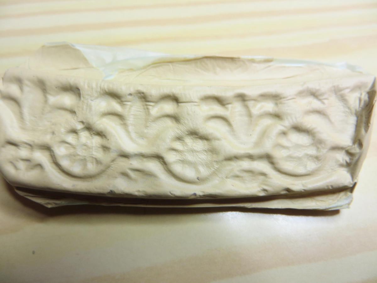

PM1122 1800 #5021 Napisano 5 Listopada 2019 (edytowane) PM - dzięki.Jak się zabiorę za Bagdada to sprawdzę czy mi też tak wyjdzie i złocenie da się zachować tak jak u Ciebie Na kolumienkach , nieco brudu jeszcze ( za szybko żel zdejmowałem )Ale ogólnie , to i tak czekają mnie poprawki , bo jak wykałaczką poczyszczę , to niewiele złotka zostanie .Za to odcisk wzoru z korony.... , całkiem , całkiem . Edytowane 5 Listopada 2019 przez PM1122 0 Udostępnij tę odpowiedź Odnośnik do odpowiedzi Udostępnij na innych stronach
Yodek 2549 #5022 Napisano 5 Listopada 2019 Oszz.. PM a co czego potrzebny Ci odcisk? Będziesz dorabiać tłoczenia?? 0 Udostępnij tę odpowiedź Odnośnik do odpowiedzi Udostępnij na innych stronach
PM1122 1800 #5023 Napisano 5 Listopada 2019 Oszz.. PM a co czego potrzebny Ci odcisk? Będziesz dorabiać tłoczenia??Tak ! Na jednym z boków korony , brakuje tej ozdoby . 0 Udostępnij tę odpowiedź Odnośnik do odpowiedzi Udostępnij na innych stronach
Yodek 2549 #5024 Napisano 5 Listopada 2019 Tak ! Na jednym z boków korony , brakuje tej ozdoby .Ojć.. to zadanie nie lada do wykonania. Mam nadzieję, że będziesz ci nieco pokazywać z postępu prac Z maszynki do golenia wytrybiłam ostrze, które miało udawać sprężynkę wahadła. Mój genialny pomysł zrealizowałam, hehe ale do sukcesu nie doszło bo okazało się że wcześniej muszę kupić i wymienić zerwane sprężyny. Bartek jak tu zajrzy to mój świetny pomysł obróci w proch Poratujcie - "jak" się kupuje sprężyny? Tzn. wg jakich parametrów - grubość, długość szerokość?Nie ma bębnów to chyba mocowanie sprężyny też jest inne niż tych sprężyn do bębnów? 0 Udostępnij tę odpowiedź Odnośnik do odpowiedzi Udostępnij na innych stronach
