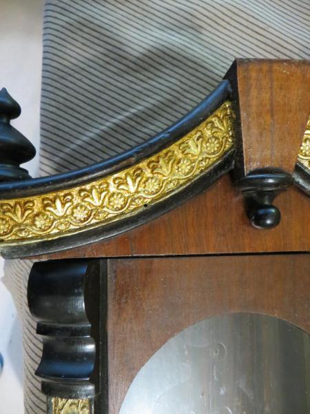

Yodek
Porady potrzebuję 😊

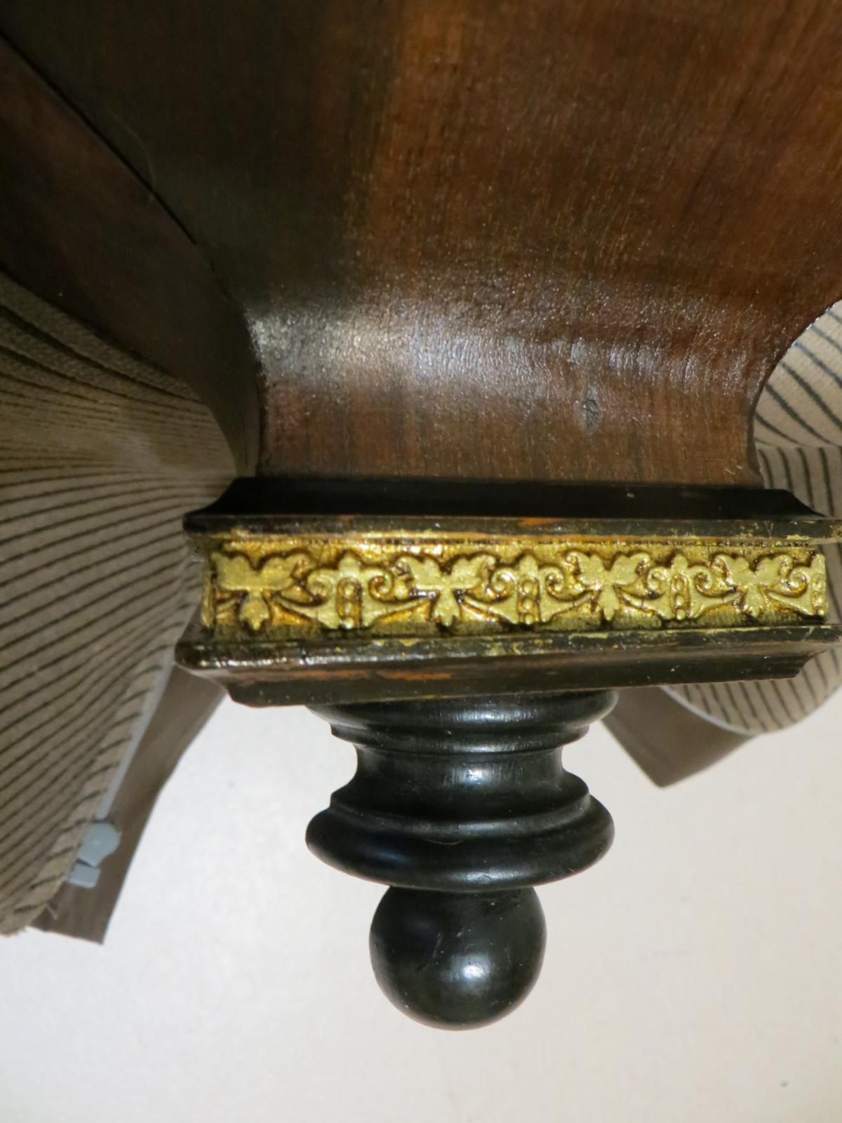

Świeci się "jak psu ....." spatynuj trochę asfaltem.
Roman
Trochę przyciemniłem , czy może ,,spatynowałem,,  ale nie asfaltem.
Na zdjęciu i w świetle , to nieco inaczej wygląda , niż na żywo . Teraz jest pochmurno , więc światło w pokoju, jest cały czas . Bo tu dość ciemno - Finlandia .
Fakt , że nadal jest bardzo złoto , ale jakby spatynowane . Tło wokół tych ,,kwiatuszków ,, myślałem nawet, że nieco ciemniej , ale nie czarno .
Kolega , który ogląda to na żywo , twierdzi , że wcześniej , bardziej mu się podobało .
No cóż , różne gusta ;)
Co myślicie ?

Jest ok, zostaw już, bo będzie zmęczone...

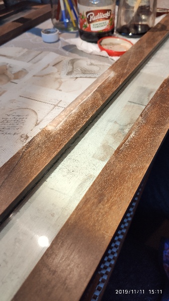

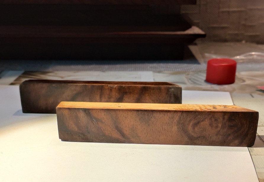

Podbarwianie bejcą szpachli na wyszczerbieniach to dla mnie chyba najtrudniejsze zadanie... Ciężko to idzie. Samo zamalowanie szpachli to guzik, trzeba potem ten szpachlowy placek upodobnić do "otoczenia"
Barwisz szpachle przed czy po nałożeniu/
 jaka to szpachla?
W zasadzie bez znaczenia.
Szpachle można podbarwic bejcą w proszku, wówczas się da zmieszać i rozpuści w rozcieńczalniku do szpachlówki.
Pozdrawiam Mirek
To szpachla do drewna. Barwię po nałożeniu i szlifowaniu.
Barwienie szpachli przed położeniem u mnie odpada bo trudno mi będzie zgadnąć jak będzie wyglądać po położeniu, a wtedy i tak trzeba "bajerować" kolorami żeby zamaskować intruza czyli szpachlę. Tak samo z nowym fornirem - barwię po wklejeniu bo widać czego oczekuje otoczenie czyli stary fornir
Oprócz powyższego na koniec olejuję lnianym, bo wtedy wychodzi barwa zbliżona do barwy pod politurą i jest jeszcze czas na poprawkę niedociągnięć bo potem amen

Jak szpachla do drewna to OK. ale i tak lekko można ją podbarwić, wówczas po szlifowaniu nie robi się duży kontrast.
Ale co tam
 Każdy robi, tak by było najlepiej.
 Skoro opanowałas taką metodę i się sprawdza ..WHY NOT :)
 ( jam nauczony jeszcze szpachlę robić na bazie opiłków i kleju z dodatkami :(
Pozdrawiam Mirek
To prawda - podbarwiona szpachla łagodniej się wkomponowuje :)
Do samorobienia szpachli jeszcze nie dorosłam :P
I nie dorastaj, nie ma potrzeby.... stosuj na kit do drewna, bejcę na bazie terpentyny lub spirytusu i będzie dobrze. Kilka odcieni + nakładanie różnych barw i odcieni załatwi sprawę.  ;)
Ps. bardzo dobrze i naturalnie to wyszło.

najprościej, to tak:
w zleżności od tego jaką chcesz mieć szpachlówkę taki pilnik dobierasz.
o wypenień dużych ubytków i na sam początek
 obrabiasz pilnikiem ( robisz wiórki) tarnikiem do drewna
- do "gładzi" szlifujesz drewno pilnikiem np. do metalu i masz drobniutkie wiórki.
- wiórki zbierasz i mieszasz z klejem.(np. vikol)
można wówczas dodać barwnika.
 Można też używać /szlifować drewno "docelowe" , czyli takie jakie będzie szpachlowane ( ten sam gatunek, barwa itp.. ( np stara listwa, jakiś złomek.)
 a reszta to tak jak z firmową szpachłowką ( przecież to to samo, tylko robione maszynowo.:)
Nad swoją "anujesz - robisz gęściejszą, rzadszą , dowolną.
Pozdrawiam Mirek
Tylko po co ... skoro żebyś nie wiem jak się starał i tak  nie dostaniesz identycznego koloru ja uzupełniany materiał.  Kity z Liberonu są bardzo dobrej jakości, niedrogie i dają się przechowywać do 5 lat.

Mkl1 - dzięki za recepturę - po jej przeczytaniu jeszcze bardziej się utwierdziłam, że jeszcze bardziej nie dorosłam - tak jak napisał LES - paznokietem zagarniam gotowca ciut, szpachelką smyrnę i po temacie.
A gęściejsza czy rzadsza własnoręcznie zrobiona, w moich rękach to prosta droga do "katajstrofy"! :D

Muszę cię pocieszyć , my tu w 95% wszyscy z PRLu  ;). Zgadza się tak robiono kiedyś, jak mi budowali dom cieśle z Istebnej , też robili taki kit, a materiał brali ze stolarni/szlifierni - ze świerka. Do dzisiaj w paru miejscach są ślady jak poprawiali ubytki. Mało tego drewno w szpachli się inaczej starzeje , klej zmiejsza dostęp tlenu i różnice mogą się pogłębiać. Moim zdaniem bejcowanie jest konieczne, a najlepiej na bazie terpentyny- tak z własnego doświadczenia.
