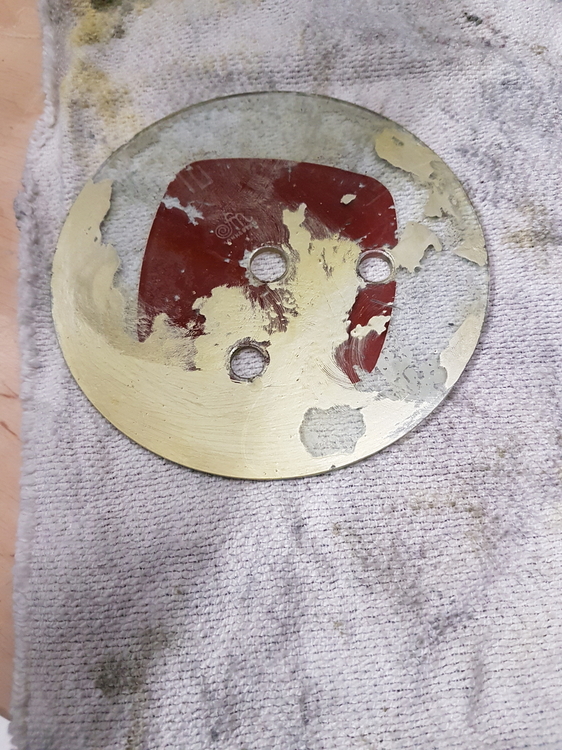

zadra 1842 #9051 Napisano 1 Października 2021 (edytowane) co do zmywacza do paznokci to popatrzcie : Taka tarczka mnie zajmuje - ktoś perfidnie przemalował szklaną powierzchnię trochę tego rozpuszczalnika od paznokci, małe szuru-buru i pojawia się światełko w tunelu A teraz : Teraz ... co z tym dalej ? Chyba i tak trzeba opracować i wydrukować zamiennik.. 😕 13 minut temu, Yodek napisał(-a): Dziś poprawiłam środek tarczy z Lenza, staruszka, jeszcze przedsygnaturowego 173xxx. Ubytki były zalepione czymś co pociemniało i się zabrudziło. Wydłubałam, wyczyściłam, potem warstwa akrylożelu, potem lakier, potem top zabezpieczający. Jutro będę składać tarczę, dziś mi z tym, ze 4 godziny zeszło. ja pierdziuuu - jesteś Czarownica jak mało kto!! 🤗🤗 Edytowane 1 Października 2021 przez zadra 2 Udostępnij tę odpowiedź Odnośnik do odpowiedzi Udostępnij na innych stronach

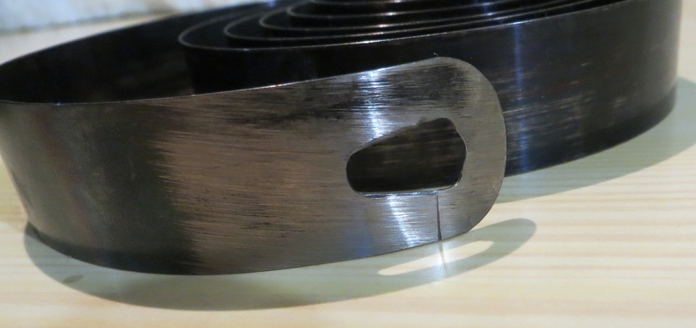

PM1122 1800 #9052 Napisano 1 Października 2021 No i właśnie moje już wyjęte . Myślałem , że smarowidło wyschło i zrobił się lepik , co zlepia zwoje .......... A tam sucho jak pieprz , Niczym nie było smarowane i zacierało się . Wyjęte bez żadnego zaginania , ale zmartwiłem się , bo przy zewnętrznym oczku , dojrzałem boczne pęknięcie .... nooo , mała załamka , bo dodatkowa robota , Ale biorę pod lupę i okazuje się , że to rysa jedynie ! Myślę , że zrobiona przy zakładaniu sprężyny. Wniosek - warto wyjmować , bo wiemy na czym stoimy ! 3 Udostępnij tę odpowiedź Odnośnik do odpowiedzi Udostępnij na innych stronach

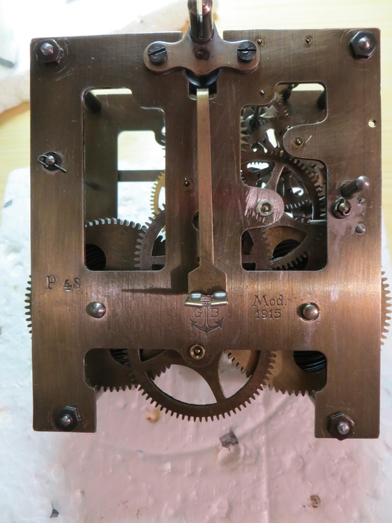

PM1122 1800 #9073 Napisano 5 Października 2021 Mój G.B - MOD1915 - już wyczyszczony , złożony i pierwsze próby i regulacje na ścianie . Wychodzi na to , że werk , to stalowe mosiądzowane płyty . Więc umyte , ale nie polerowałem , by nie ścierać resztek mosiądzu. Podobnie z bębnami i częścią kół zębatych . Tylko kilka jest z mosiądzu. Ciekawostka - na jednym wybito dwa numery , no i błędny jest przekreślony. 3 Udostępnij tę odpowiedź Odnośnik do odpowiedzi Udostępnij na innych stronach
