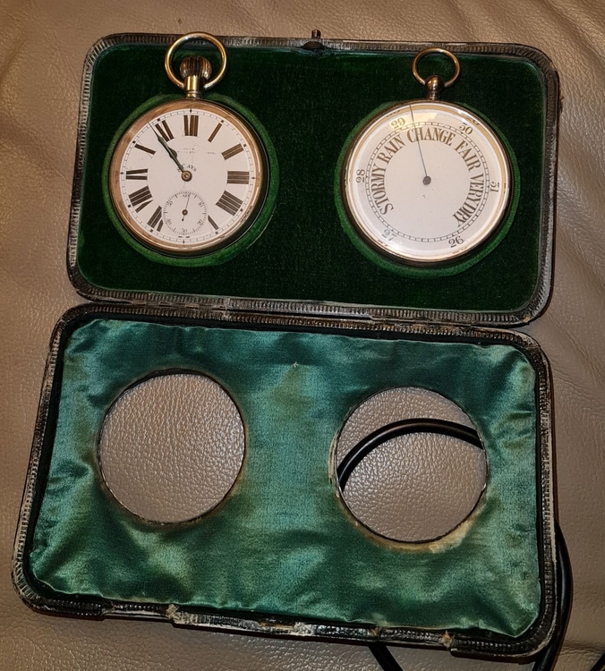

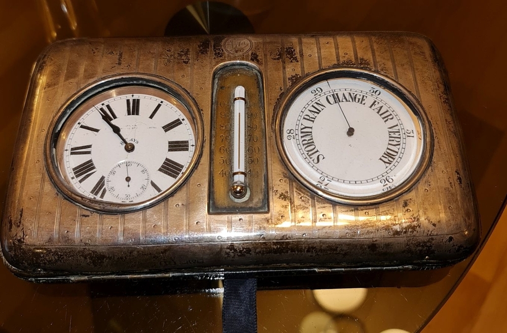

Taraj 224 #9144 Napisano 29 Października 2021 A propos pęset. Kiedyś miałem uszkodzony zestaw podróżny barometr + zegarek goliath, była uszkodzona ośka w barometrze , Krzysiek wytoczył mi nową oś, a ja zaglądałem mu przez ramię jak on to robi. Podczas składania , w ferworze walki chwyciłem nową oś w pęsetę i..... było tylko ciche psztyk i d...pa, oczywiście zgubiłem to co Krysiek mi wytoczył. Tak na marginesie, nie wiem czy tylko ja jestem taką fujarą która potrafi coś zgubić podczas naprawy czy innym też się to zdarza? Widząc jak to Krzysiek toczył, dotoczyłem nową oś sam . Barometr działa do dziś. Czyli dobra pęseta może i pomaga ale nie zastąpi doświadczenia. 4 Udostępnij tę odpowiedź Odnośnik do odpowiedzi Udostępnij na innych stronach
Yodek 2549 #9145 Napisano 30 Października 2021 3 godziny temu, Taraj napisał(-a): Tak na marginesie, nie wiem czy tylko ja jestem taką fujarą która potrafi coś zgubić podczas naprawy czy innym też się to zdarza? Czy się zdarza? A bo to raz.. Już pomijam takie malutkie części, a zdarzyło mi się zgubić wskazówkę godzinową od tarczy 14 która nie jest wybitnie mała. Była pod ręką i znikła. (Podejrzenia skierowałam na koty, one potrafią mi coś zajumać🤭) 1 Udostępnij tę odpowiedź Odnośnik do odpowiedzi Udostępnij na innych stronach
