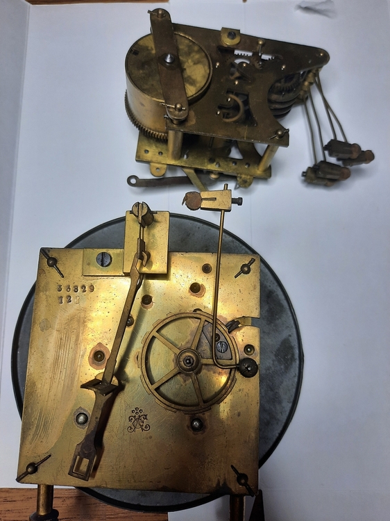

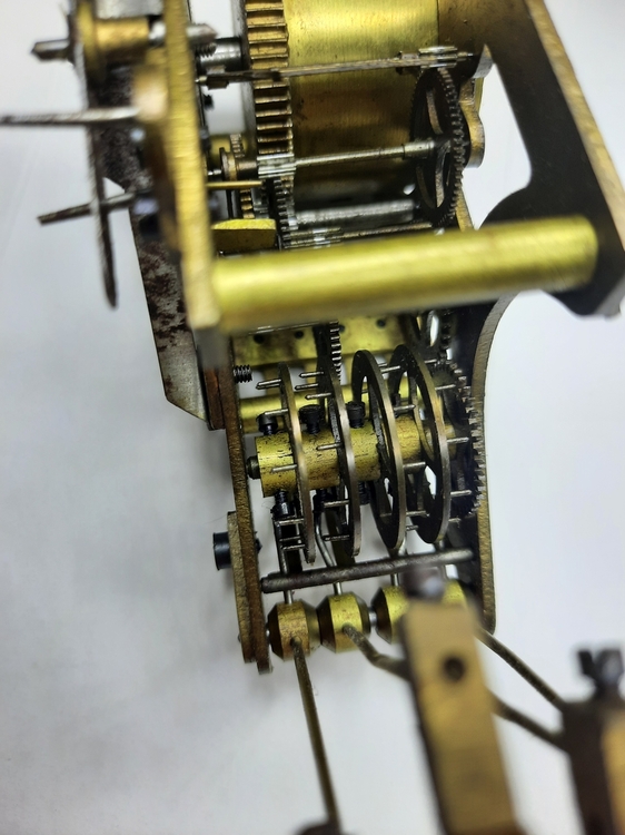

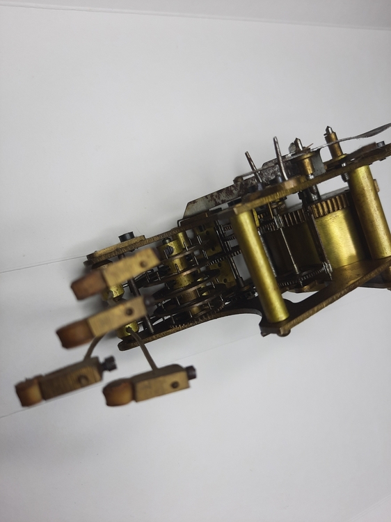

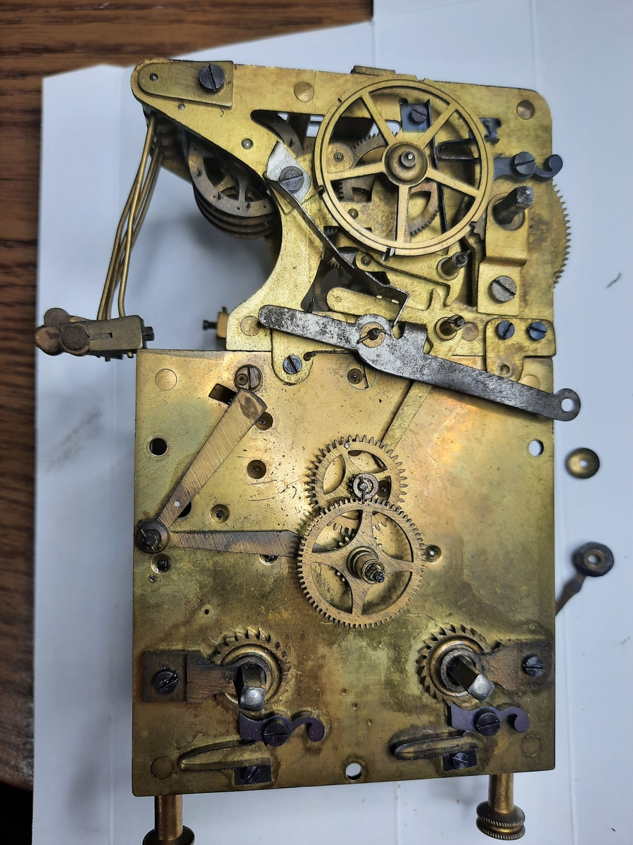

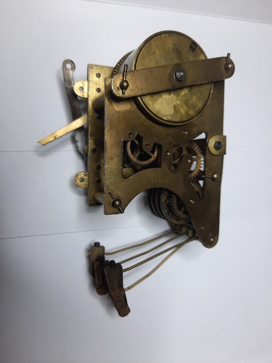

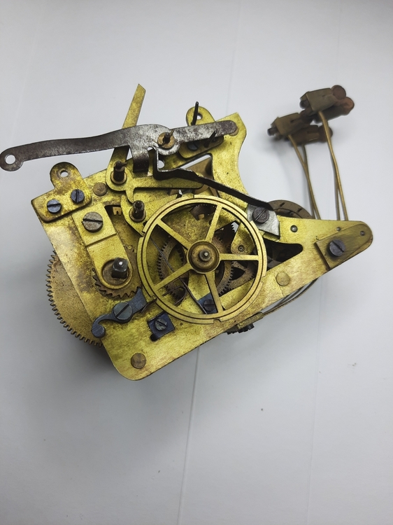

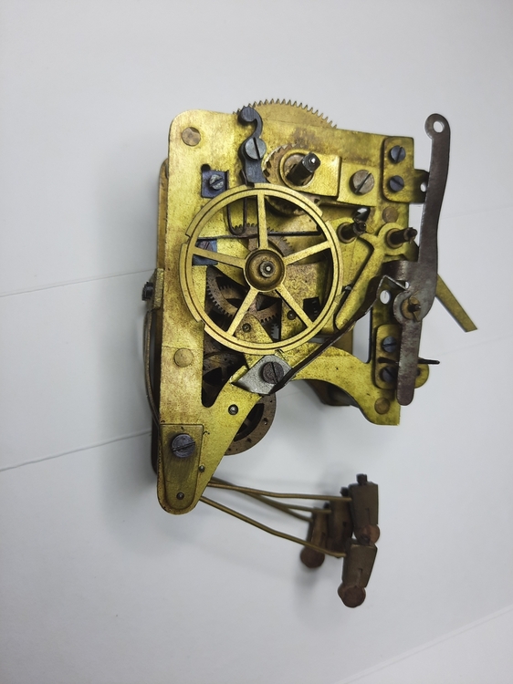

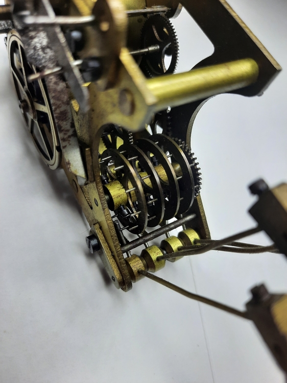

bajmar 聽聽 129 #9152 Napisano 31 Pa藕dziernika 2021 Pom贸偶cie mi prosz臋 ustawi膰 prawid艂owo "dodatkowy mechanizm wybijania". Nie wiem czy tak powinno by膰, ale ten偶e "dodatkowy mechanizm" wybija ca艂y czas to samo, czyli wszystkie cztery m艂otki po wybiciu godziny lub po艂贸wki przez mechanizm "matk臋" wybijaj膮 r贸wnocze艣nie (15 razy). Bardzo prosz臋 o informacj臋 jak powinno wygl膮da膰 wybijanie godzin w tym zegarze. Jak go powinienem ustawi膰 偶eby wszystko dzia艂a艂o prawid艂owo.聽 2 Pozdrawiam Pawe艂 Udost臋pnij t臋 odpowied藕 Odno艣nik do odpowiedzi Udost臋pnij na innych stronach

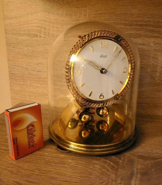

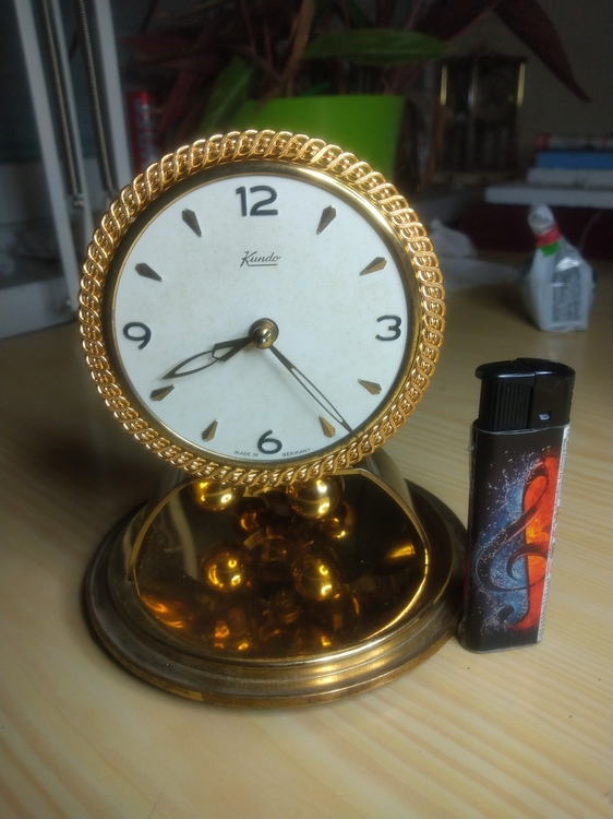

Yodek 聽聽 2549 #9153 Napisano 3 Listopada 2021 Gdzie si臋 kupuje spr臋偶yny do roczniaka?? Wzi臋艂a i czas艂a mi spr臋偶yna chodu w miniaturowym Kundo. 聽 Jest jaki艣 sklep ze spr臋偶ynami do miniaturowych Kund贸f? 馃き馃槈 0 Udost臋pnij t臋 odpowied藕 Odno艣nik do odpowiedzi Udost臋pnij na innych stronach
Taraj 聽聽 224 #9154 Napisano 3 Listopada 2021 Zobacz tutaj: 聽 https://www.timepol.pl/sprezyny_zegarowe.php 3 Udost臋pnij t臋 odpowied藕 Odno艣nik do odpowiedzi Udost臋pnij na innych stronach
Yodek 聽聽 2549 #9155 Napisano 3 Listopada 2021 (edytowane) 49 minut temu, Taraj napisa艂(-a): Zobacz tutaj: 聽 https://www.timepol.pl/sprezyny_zegarowe.php 聽 Dzi臋ki! 馃榿馃榿 Najpierw musz臋 j膮 wyj膮膰 i pomierzy膰 i b臋d臋 patrze膰聽 konkretnie聽 Edytowane 3 Listopada 2021 przez Yodek 1 Udost臋pnij t臋 odpowied藕 Odno艣nik do odpowiedzi Udost臋pnij na innych stronach
erzlot 聽聽 303 #9156 Napisano 3 Listopada 2021 (edytowane) A znasz model tego K贸ndo, to mog臋 zajrze膰 do literatury i poda膰 wymiary. Ta penknienta nie musia艂a by膰 oryginalna, lecz ju偶 wymieniona. 聽 W Passmor jest:聽 14 x 0,35 x 30 mm (l=815 mm)聽 i dla Miniature i dla Midget jest ta sama 聽 Edytowane 3 Listopada 2021 przez erzlot dodatk. info 3 Udost臋pnij t臋 odpowied藕 Odno艣nik do odpowiedzi Udost臋pnij na innych stronach
Arek_Win 聽聽 77 #9157 Napisano 3 Listopada 2021 (edytowane) 4 godziny temu, Yodek napisa艂(-a): Gdzie si臋 kupuje spr臋偶yny do roczniaka?? Wzi臋艂a i czas艂a mi spr臋偶yna chodu w miniaturowym Kundo. 聽 Jest jaki艣 sklep ze spr臋偶ynami do miniaturowych Kund贸f? 馃き馃槈 聽 Kiedy艣 kupowa艂o si臋 na ebay lub w UK https://www.cousinsuk.com/ po sprawdzeniu w literaturze jaka ma by膰. Cz臋sto s膮 wk艂adane do b臋bn贸w spr臋偶yny takie jakie kto艣 mia艂 pod r臋k膮. Edytowane 3 Listopada 2021 przez Arek_Win 1 Udost臋pnij t臋 odpowied藕 Odno艣nik do odpowiedzi Udost臋pnij na innych stronach
PM1122 聽聽 1809 #9158 Napisano 3 Listopada 2021 Te偶 prawda. Ale my艣l臋, 偶e Yodek poka偶e, co w 艣rodku by艂o i co si臋 sta艂o.聽 1 Udost臋pnij t臋 odpowied藕 Odno艣nik do odpowiedzi Udost臋pnij na innych stronach
Yodek 聽聽 2549 #9159 Napisano 3 Listopada 2021 1 godzin臋 temu, erzlot napisa艂(-a): A znasz model tego K贸ndo, to mog臋 zajrze膰 do literatury i poda膰 wymiary. Ta penknienta nie musia艂a by膰 oryginalna, lecz ju偶 wymieniona. 聽 W Passmor jest:聽 14 x 0,35 x 30 mm (l=815 mm)聽 i dla Miniature i dla Midget jest ta sama 聽 聽 Ni mam poj臋cia jaki to model.聽 Malusi i s艂odziusi..O! 馃き馃き. 聽 Najstarsi 呕ymianie te偶 nie wiedz膮 馃檭 聽 A to mo偶na do b臋bna roczniaka wpakowa膰 pierwsza, lepsz膮, kt贸ra da si臋 tam wpakowa膰? To ja mam zapas spr臋偶yn od Poltik贸w.. 馃槀 聽 1 godzin臋 temu, Arek_Win napisa艂(-a): 聽 Kiedy艣 kupowa艂o si臋 na ebay lub w UK https://www.cousinsuk.com/ po sprawdzeniu w literaturze jaka ma by膰. Cz臋sto s膮 wk艂adane do b臋bn贸w spr臋偶yny takie jakie kto艣 mia艂 pod r臋k膮. 聽 聽 W艂a艣nie s艂ysza艂am, 偶e tam mo偶na.聽 聽 A to taki ancymon:聽 聽 聽 3 Udost臋pnij t臋 odpowied藕 Odno艣nik do odpowiedzi Udost臋pnij na innych stronach

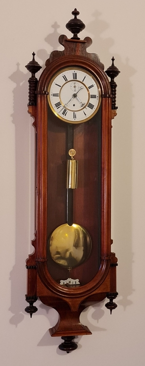

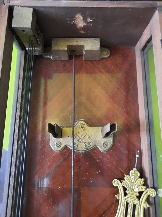

Yodek 聽聽 2549 #9161 Napisano 3 Listopada 2021 2 minuty temu, PM1122 napisa艂(-a): No, mam ten sam, ale brak ko艂a wychwytowego..... i czeka i czeka, a nic na horyzoncie nie wida膰聽 聽 Urocze s膮. Mo偶e w ko艅cu sie doczeka na ko艂o 馃槉. 聽 Kundo na razie nie rozbiera艂am, 偶eby wysup艂a膰 spr臋偶yn臋, bo ko艅czy艂am m贸j autorski "projekt" 馃槅. Kupi艂am skszynke za 100 z艂, przeszlifowalam, ociupin臋 politurki i wosk 偶eby do 艣rodka upchn膮膰 sk艂adanego "rudzielca". Zanios臋 sobie do pracy, co automatycznie nada temu sk艂adakowi聽rang臋 zegara urz臋dowego 馃槅. Korona jaka艣 uboga, 聽ewidentnie czego艣 brak ale nie mam poj臋cia co tam siedzialo.. 聽 聽 8 Udost臋pnij t臋 odpowied藕 Odno艣nik do odpowiedzi Udost臋pnij na innych stronach
PM1122 聽聽 1809 #9162 Napisano 3 Listopada 2021 Super wysz艂o !聽 Nic chyba nie trzeba. Wygl膮da dostojnie i urz臋dowo, 偶e Hei 馃榾聽 3 Udost臋pnij t臋 odpowied藕 Odno艣nik do odpowiedzi Udost臋pnij na innych stronach
shreq 聽聽 233 #9163 Napisano 3 Listopada 2021 2 godziny temu, Yodek napisa艂(-a): Korona jaka艣 uboga, 聽ewidentnie czego艣 brak ale nie mam poj臋cia co tam siedzialo.. 聽 A czy ten tympanon-korona tam by艂 zawsze? Bo gdyby go 艣ci膮gn膮膰, to by艂a by to naprawd臋 艣wietna, modernistyczna skrzynia. 聽 Pozdrawiam. 0 Udost臋pnij t臋 odpowied藕 Odno艣nik do odpowiedzi Udost臋pnij na innych stronach
Yodek 聽聽 2549 #9164 Napisano 4 Listopada 2021 (edytowane) 7 godzin temu, shreq napisa艂(-a): 聽 A czy ten tympanon-korona tam by艂 zawsze? Bo gdyby go 艣ci膮gn膮膰, to by艂a by to naprawd臋 艣wietna, modernistyczna skrzynia. 聽 Pozdrawiam. 聽 Wnikliwie ogl膮da艂am ten dodatek I jak na moje oko i skromn膮 wiedz臋, wygl膮da na oryginalny, od nowo艣ci - dodatek. Jest to, tej samej barwy i struktury drewno, co w reszcie skrzyni. Po bokach skrzyni, od g贸ry s膮 dwa otwory po "czym艣"... Usun膮膰? Hmm... 馃. Nawet o tym nie pomy艣la艂am. W rzeczy samej - ten sierocy dodatek, sam w sobie niczego ju偶 nie wnosi.聽 Pomys艂 wydaje mi si臋 bardzo dobry. Chyba dokonam amputacji tego czego艣. Dzi臋ki 馃槉 Edytowane 4 Listopada 2021 przez Yodek 2 Udost臋pnij t臋 odpowied藕 Odno艣nik do odpowiedzi Udost臋pnij na innych stronach
bajmar 聽聽 129 #9165 Napisano 4 Listopada 2021 Nad koron膮 mo偶na dyskutowa膰, ale wa偶ne jest to, 偶e "bezdomny" ma dach nad g艂ow膮 聽 Wracaj膮c do postu numer 9152, ma kto艣 jaki艣 pomys艂 jak to ustrojstwo powinno prawid艂owo wybija膰?? Mia艂 kto艣 z Was ju偶 do czynienia z takim wynalazkiem?? 聽 2 Pozdrawiam Pawe艂 Udost臋pnij t臋 odpowied藕 Odno艣nik do odpowiedzi Udost臋pnij na innych stronach
tarant 聽聽 2979 #9166 Napisano 4 Listopada 2021 Moim zdaniem - nie czy艅 tego. Korona jest elementem 艂agodz膮cym kontrast klasycznej, porcelankowej tarczy i wskaz贸wek z "modernistycznym" wygl膮dem skrzyni. 3 Pozdrawiam Piotr 聽 Tolerancja musi by膰 nietolerancyjna wobec nietolerancji. N臎mec z Kr谩lovce 聽 Udost臋pnij t臋 odpowied藕 Odno艣nik do odpowiedzi Udost臋pnij na innych stronach
erzlot 聽聽 303 #9167 Napisano 4 Listopada 2021 6 minut temu, tarant napisa艂(-a): Moim zdaniem - nie czy艅 tego. Korona jest elementem 艂agodz膮cym kontrast klasycznej, porcelankowej tarczy i wskaz贸wek z "modernistycznym" wygl膮dem skrzyni. Uwa偶am tak jak Piotr, mnie si臋 to zwie艅czenie/tympanon podoba. Mam Lenza z podobnym zwie艅czeniem 1 Udost臋pnij t臋 odpowied藕 Odno艣nik do odpowiedzi Udost臋pnij na innych stronach

JASI 聽聽 1218 #9170 Napisano 4 Listopada 2021 18 godzin temu, Yodek napisa艂(-a): nada temu sk艂adakowi聽rang臋 zegara urz臋dowego Fajny urz臋dowy rudy Ci wyszed艂. Gratuluj臋.聽 Ja osobi艣cie bym t膮 g贸rk臋 zostawi艂.聽 Ale ja nie by艂bym sob膮, gdybym czego艣 nie zobaczy艂...聽 Co to za zegar po lewej stronie, czy ju偶 go wcze艣niej pokazywa艂a艣, bo jako艣 go nie kojarz臋.聽 Pi臋kna skrzynia.聽 Pozdrawiam Jacek聽 2 "Na 偶adnym zegarze nie znajdziesz wskaz贸wek do 偶ycia"聽 Udost臋pnij t臋 odpowied藕 Odno艣nik do odpowiedzi Udost臋pnij na innych stronach
Yodek 聽聽 2549 #9171 Napisano 4 Listopada 2021 (edytowane) 48 minut temu, JASI napisa艂(-a): Fajny urz臋dowy rudy Ci wyszed艂. Gratuluj臋.聽 Ja osobi艣cie bym t膮 g贸rk臋 zostawi艂.聽 Ale ja nie by艂bym sob膮, gdybym czego艣 nie zobaczy艂...聽 Co to za zegar po lewej stronie, czy ju偶 go wcze艣niej pokazywa艂a艣, bo jako艣 go nie kojarz臋.聽 Pi臋kna skrzynia.聽 Pozdrawiam Jacek聽 聽 Dzi臋kuj臋.聽 G贸rka zostawion膮 b臋dzie jako rzeczecie 馃槉. 聽 Ten zegar z lewej聽 pokazywa艂am w zesz艂ym roku jako艣.聽 To GB nr 62xxx. Skrzynia bardzo fajna, brak oryginalnej korony. Kto艣 przyklei艂 do drzwiczek sepulk臋 i to bardzo solidnie, bez pi艂owania si臋 nie ob臋dzie wi臋c na razie nie ruszam. G贸rny 艂uk skrzyni- sklepienie- jest zrujnowane i zaklejone聽 jakim艣 cementem. Gruba sprawa. Na razie dojrzewam do zabrania si臋 za niego, bo konceptu na ten 艂uk nie mam i nie wiem jakie niespodzanki ono zawiera. Boj臋 si臋, 偶e si臋 聽rozsypie i co wtedy.. 艁uk贸w nie kleci艂am jeszcze, i ani go dorobi膰.聽 I pomys艂 na koron臋 wymy艣li膰 馃檭 PS. W艂a艣nie przed chwil膮 klepa艂am tulejk臋 minutowej wskaz贸wki bo si臋 rozklamoci艂a zupe艂nie i spadywa艂a聽 馃槒 聽 聽 Edytowane 4 Listopada 2021 przez Yodek 4 Udost臋pnij t臋 odpowied藕 Odno艣nik do odpowiedzi Udost臋pnij na innych stronach

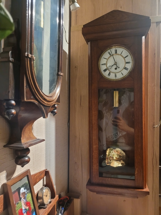

tarant 聽聽 2979 #9172 Napisano 4 Listopada 2021 Mo偶e co艣 w tym stylu? 2 Pozdrawiam Piotr 聽 Tolerancja musi by膰 nietolerancyjna wobec nietolerancji. N臎mec z Kr谩lovce 聽 Udost臋pnij t臋 odpowied藕 Odno艣nik do odpowiedzi Udost臋pnij na innych stronach
Yodek 聽聽 2549 #9173 Napisano 5 Listopada 2021 O.. bardzo ciekawy wz贸r korony 馃榾. Skopiuj臋 sobie zdjecie na wz贸r, za pozwoleniem. Je艣li mo偶na dopyta膰 - korona jest mocowana na ko艂ki do skrzyni? Klejona na聽sta艂e? 馃 0 Udost臋pnij t臋 odpowied藕 Odno艣nik do odpowiedzi Udost臋pnij na innych stronach
Taraj 聽聽 224 #9174 Napisano 5 Listopada 2021 Endler w takiej samej skrzyni. Korona raczej prosta. 聽 3 Udost臋pnij t臋 odpowied藕 Odno艣nik do odpowiedzi Udost臋pnij na innych stronach
Yodek 聽聽 2549 #9175 Napisano 5 Listopada 2021 (edytowane) 1 godzin臋 temu, Taraj napisa艂(-a): Endler w takiej samej skrzyni. Korona raczej prosta. 聽 聽 Dzi臋ki 馃槉聽 Fakt, korona prosta ale wydaje si臋, 偶e jest oryginalna z fabryki. Czy ta korona jest umocowana trwale czy zdejmowalna? 馃 A z jakich lat mo偶e pochodzi膰 Tw贸j Endler? Edytowane 5 Listopada 2021 przez Yodek 0 Udost臋pnij t臋 odpowied藕 Odno艣nik do odpowiedzi Udost臋pnij na innych stronach
