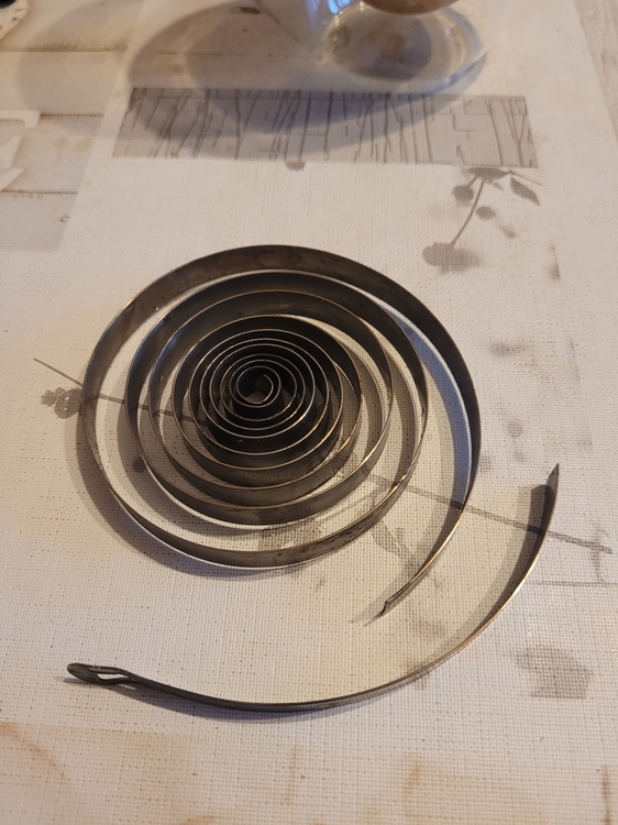

Yodek 2549 #9181 Napisano 7 Listopada 2021 (edytowane) A pytanie z innej beczki - mój wybuchowy budzik ma walniętą sprężynę chodu. Czy mogę spróbować "zarobić" na nowo to co zostało z tej sprężyny czy będzie za krótka? Nie za bardzo mogę znaleźć zamiennik, nietypowe wymiary Edytowane 7 Listopada 2021 przez Yodek 0 Udostępnij tę odpowiedź Odnośnik do odpowiedzi Udostępnij na innych stronach
PM1122 1813 #9182 Napisano 7 Listopada 2021 Możesz. To, tak na oko, tylko jeden zwój, wiec będzie krócej chodzić. Trochę odpuść końcówkę - chyba wiesz jak ? .... by dało się wiercić i wypiłować. Później staraj się nie nakręcać do końca. 2 Udostępnij tę odpowiedź Odnośnik do odpowiedzi Udostępnij na innych stronach
Yodek 2549 #9183 Napisano 7 Listopada 2021 (edytowane) 8 minut temu, PM1122 napisał(-a): Możesz. To, tak na oko, tylko jeden zwój, wiec będzie krócej chodzić. Trochę odpuść końcówkę - chyba wiesz jak ? .... by dało się wiercić i wypiłować. Później staraj się nie nakręcać do końca. Dzięki. Na dłuższym chodzie mi nie zależy bo budzik "nie budzi", a gdyby budził to byłoby trochę straszno, bo cały blok mógłby niechcący się "obudzić" 😂. I wybiłaby moja ostatnia godzina 😆. Ważne żeby ożył i choć kika godzin potykał. O odpuszczsniu słyszałam i to wszystko czyli prawie nic o tym jeszcze nie wiem.. Jakby kto był uprzejmy że dwa słowa podpowiedzi. Domyślam się, że odpuszczenie to rozgrzewanie nad palnikiem gazowym i dalej już nie wiem 🤔 Edytowane 7 Listopada 2021 przez Yodek 0 Udostępnij tę odpowiedź Odnośnik do odpowiedzi Udostępnij na innych stronach
PM1122 1813 #9184 Napisano 7 Listopada 2021 (edytowane) Jak nad kuchenką gazową , .... to najpierw , lekko koniec oczyścić papierem ściernym , tak by móc obserwować ( po nagrzaniu ) barwy stygnięcia . One mówią nam , o temperaturze odpuszczenia . Najlepiej grzać tylko sam koniuszek sprężyny , tak przez jakąś chwilę , ale nie do czerwonego ...( w górnej części płomienia ). Po wysunięciu z płomienia , gdy zacznie stygnąć , to w kierunku tego końca będą się przesuwać kolory ( to podobnie jak ze wskazówkami ) . Jak będzie niebieski i tak zostanie , to OK . .... A jak dalej się zmienia , to w wodę . .... chodzi o to , by jakaś twardość została , a nie całkiem miękkie było. Ja obywam się bez wody. Po prostu staram się nagrzać koniec , ale nie przegrzać go. Ważne , by było odpuszczone tam gdzie wiercimy i piłujemy . .... jak za mało to powtórz. Edytowane 7 Listopada 2021 przez PM1122 2 Udostępnij tę odpowiedź Odnośnik do odpowiedzi Udostępnij na innych stronach

kiniol 2284 #9188 Napisano 7 Listopada 2021 Proszę nie naprawiać sprężyn, to jest niebezpieczne dla zegara i palców... Nitowali i łączyli na zaczep, ale to dlatego, że nie było dostępu do nowych... Godzinę temu, Yodek napisał(-a): Dzięki.. Pilnowanie niebieskiego, okej będę próbować 😉🙂🖐 Jakie są wymiary tej sprężyny? 1 godzinę temu, PM1122 napisał(-a): Jak nad kuchenką gazową , .... to najpierw , lekko koniec oczyścić papierem ściernym , tak by móc obserwować ( po nagrzaniu ) barwy stygnięcia . One mówią nam , o temperaturze odpuszczenia . Najlepiej grzać tylko sam koniuszek sprężyny , tak przez jakąś chwilę , ale nie do czerwonego ...( w górnej części płomienia ). Po wysunięciu z płomienia , gdy zacznie stygnąć , to w kierunku tego końca będą się przesuwać kolory ( to podobnie jak ze wskazówkami ) . Jak będzie niebieski i tak zostanie , to OK . .... A jak dalej się zmienia , to w wodę . .... chodzi o to , by jakaś twardość została , a nie całkiem miękkie było. Ja obywam się bez wody. Po prostu staram się nagrzać koniec , ale nie przegrzać go. Ważne , by było odpuszczone tam gdzie wiercimy i piłujemy . .... jak za mało to powtórz. Co to za bzdury z moczeniem sprężyny we wodzie? 1 Porządek na serwisie o niczym nie świadczy. Często najlepsze usługi świadczone są przez geniuszy w totalnym bałaganie… Udostępnij tę odpowiedź Odnośnik do odpowiedzi Udostępnij na innych stronach
PM1122 1813 #9189 Napisano 7 Listopada 2021 Tak , Pan Marek tak pisze i wiem , że tak robiono . Nie wiem , czy to dobre , bo ja nie zegarmistrz . Ale wiem , że wówczas sprężyna wcale dobrze nie pracowała , a dodatkowo powodowała ucisk na sąsiednie zwoje , co czasem prowadziło do pęknięcia . np. jeśli tylko haczyk w bębnie jest za duży , to już widać ślad wgniatania w następny zwój sprężyny i często , tu właśnie , następowało pęknięcie. ...... Do Kinola ... o żadnym moczeniu nie piszę ! Kto tu mówi o o MOCZENIU ? Nie rób z igły , widły ? Robię na sucho . To w końcu przecież , nie ma żadnej mowy o hartowaniu. Nie wiem , jak Yodek mocno to rozgrzeje , ale kilka setek będzie i po co się poparzyć ? Więc jakby co , to może ....... a zahartować , to się nie zahartuje w takiej temperaturze . Za to, można zatrzymać dalsze odpuszczanie . Poczytaj sobie o odpuszczaniu i kolorach , które mówią nam jaką przedstawiają temperaturę . I ta chwila w wodzie , nie spowoduje rdzewienia . Można wytrzeć i natłuścić . Jak ludzie , całe bębny wrzucają do ultradźwiękówek - to dopiero jest moczenie ! 0 Udostępnij tę odpowiedź Odnośnik do odpowiedzi Udostępnij na innych stronach

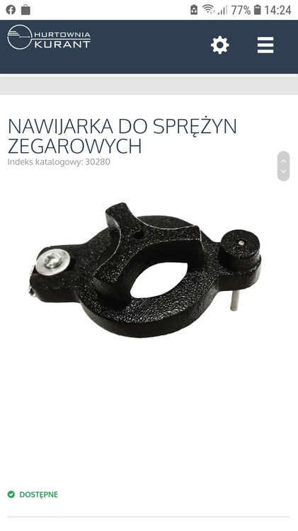

Yodek 2549 #9192 Napisano 7 Listopada 2021 😵 Nieprosta sprawa... Szukam jeszcze nowej sprężyny, może się uda. Wypatrzyłam w jednej z hurtowni take cuś. Nie qumiem o co w tym chodzi. Nawijarka sprężyn ale, że o co w niej chodzi - poskramia sprężyny do handlowej postaci? - ułatwia zrobienie zwoju czy do czegoś innego? 0 Udostępnij tę odpowiedź Odnośnik do odpowiedzi Udostępnij na innych stronach

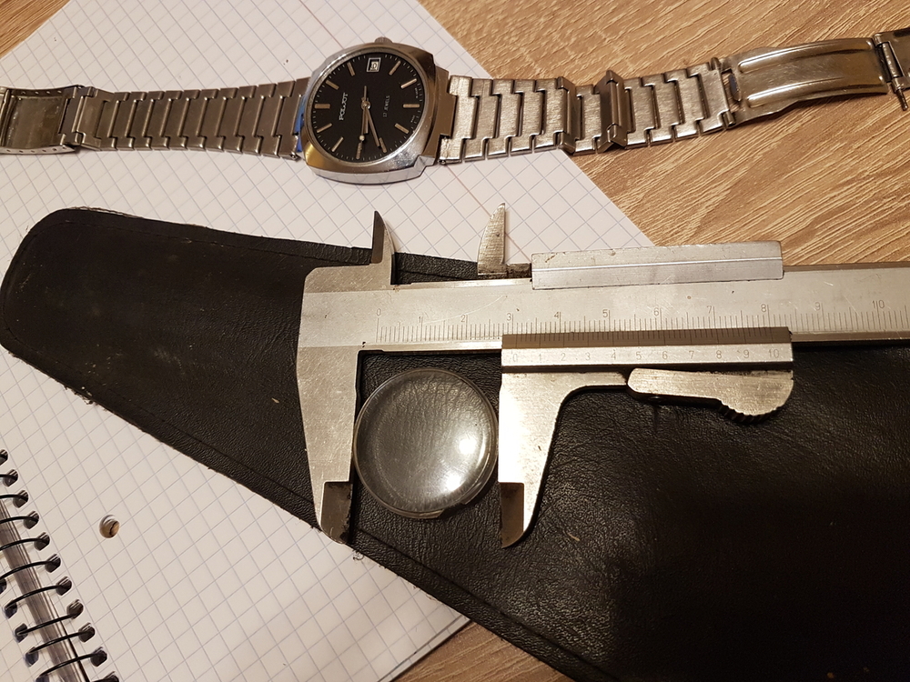

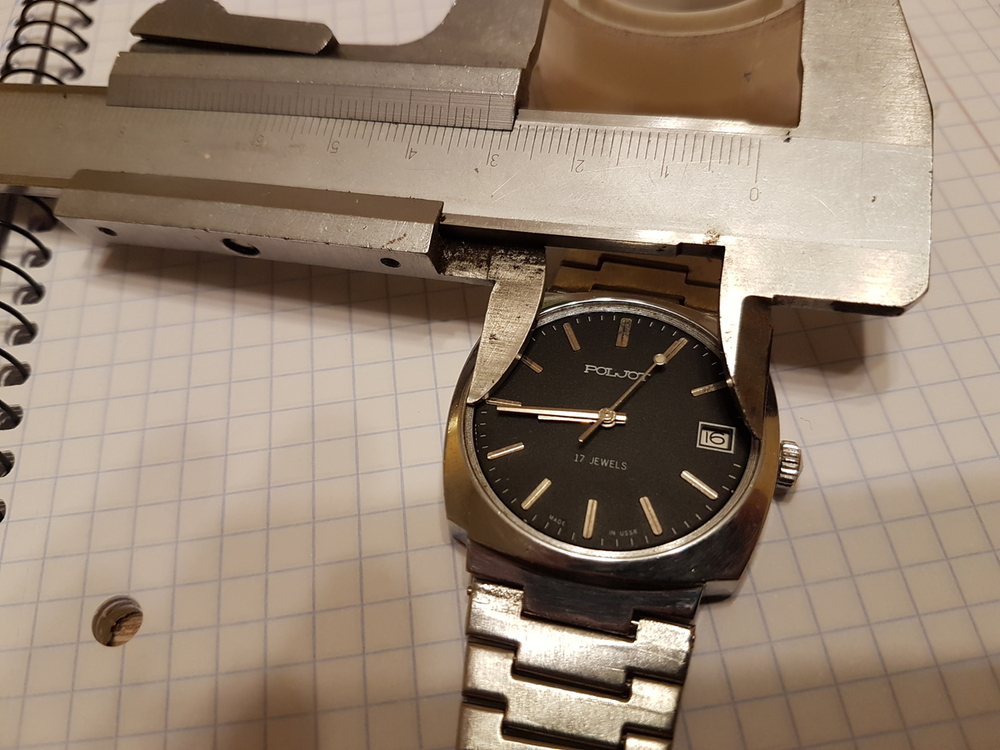

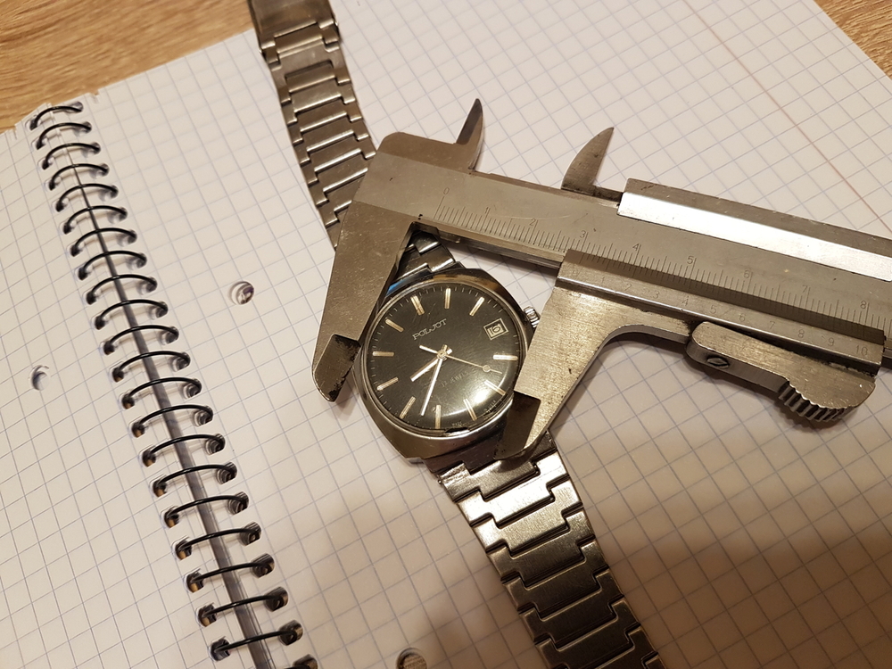

zadra 1925 #9196 Napisano 11 Listopada 2021 (edytowane) pytanie dotyczy wielkości szkiełka i sposobu określania średnicy. Jak mi wiadomo, można dobrać szkiełko/plexi na podstawie pomiarów a dostępne w sprzedaży są rozmiary różnicowane co 0,2mm.. 1.możemy mierzyć suwmiarką szkiełko w kopercie : Wychodzi średnica 30,60mm 2.można również zmierzyć największą średnicę samego wyjętego szkiełka : wychodzi średnica 31,1 3. można zmierzyć też średnicę osadzenia szkiełka w kopercie: tutaj średnica 30,90mm Który ze sposobów pomiaru jest najbardziej właściwy i jaki wymiar szkiełka powinien być najbardziej prawidłowy do tego Poliota? 312 powinno spasować (biorąc pod uwagę wielkość zmierzonego szkiełka) czy ze względu na dokładność wykonania szkiełek w sprzedaży wybrać również 310;312;314 ? Edytowane 11 Listopada 2021 przez zadra 0 Udostępnij tę odpowiedź Odnośnik do odpowiedzi Udostępnij na innych stronach
zadra 1925 #9197 Napisano 12 Listopada 2021 nikt? nic? 0 Udostępnij tę odpowiedź Odnośnik do odpowiedzi Udostępnij na innych stronach
mkl1 7125 #9198 Napisano 12 Listopada 2021 (edytowane) Jeżeli tak to wybierał bym 310, a jeżeli plastik(wypukły) to 312 Tylko po co to pytanie w ZEGARACH ??? Edytowane 12 Listopada 2021 przez mkl1 0 Pozdrawiam Mirek Udostępnij tę odpowiedź Odnośnik do odpowiedzi Udostępnij na innych stronach
