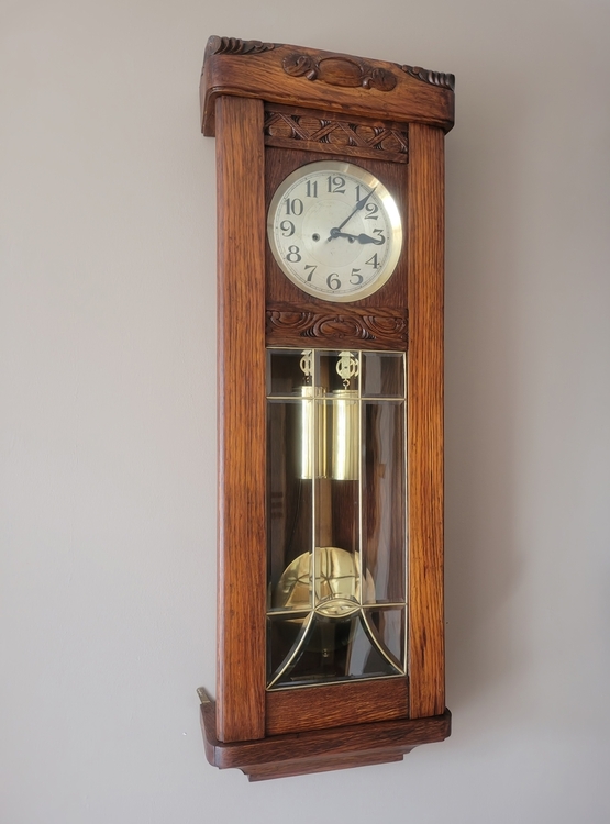

Yodek 2549 #9782 Napisano 12 Kwietnia 2022 (edytowane) Okna umyte, kąty odkurzone. Skrzynkę Świta też wyczyściłam z brudnych plam i niezliczonych śladów po muchach 🪰🪰. Przy okazji zdobyłam czarny pas w dziedzinie "strojenia" bicia gongów prętowych. Niesamowite. Tego w spiralnych nie da się zrobić 😂 Edytowane 12 Kwietnia 2022 przez Yodek 5 Udostępnij tę odpowiedź Odnośnik do odpowiedzi Udostępnij na innych stronach

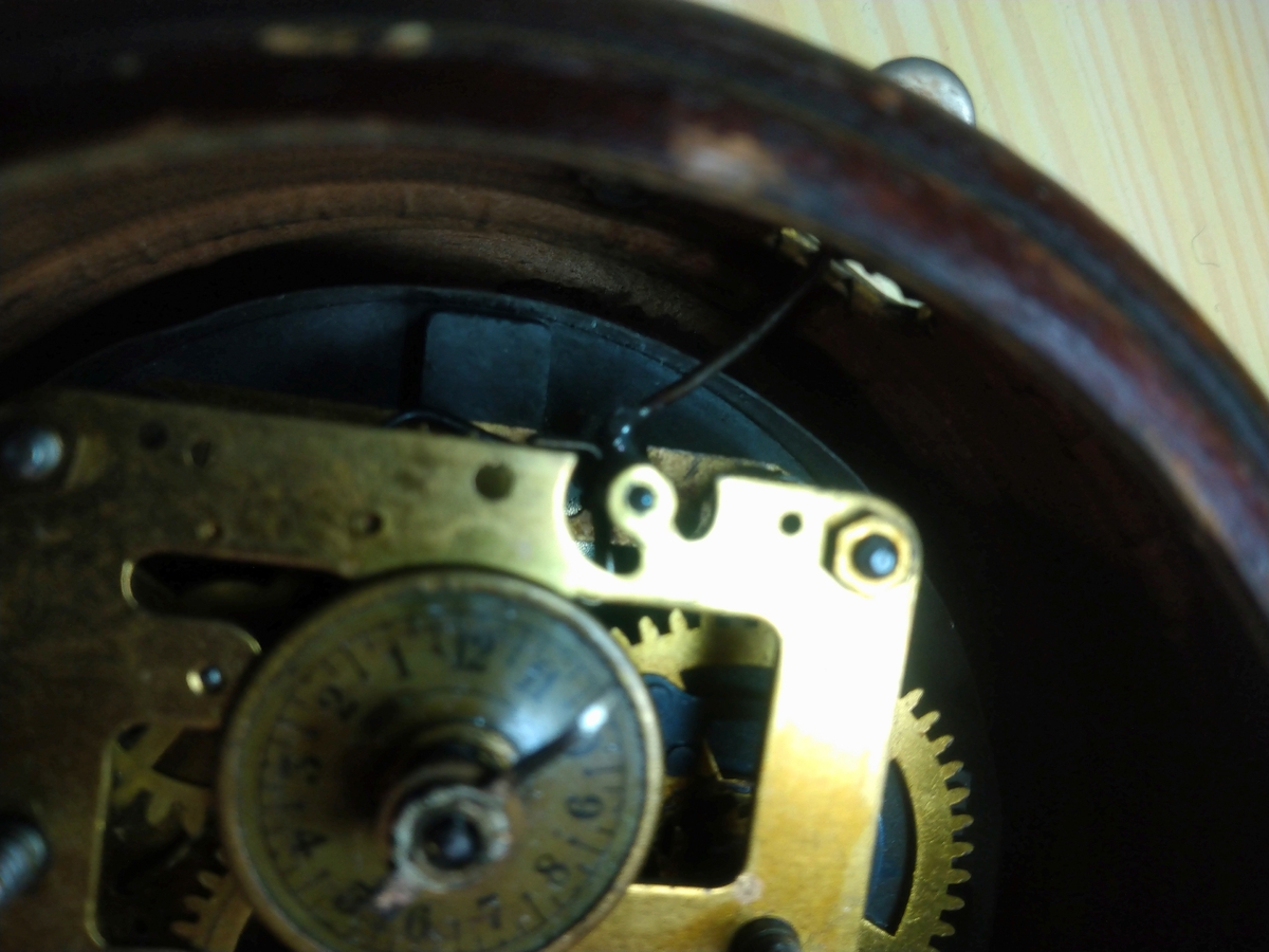

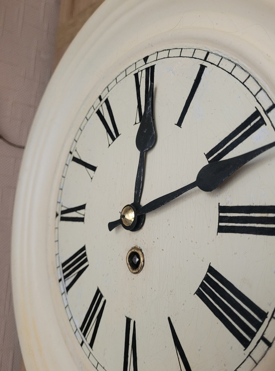

PM1122 1800 #9789 Napisano 2 Maja 2022 Taki właśnie budzik i problem. Jak tu wyjąć mechanizm ? Razem z tarczą się nie da, bo jej kołnierz bardzo głęboko się w środek korpusu, no i pręcik młoteczka nie pozwala. Jest przylutowany i taki sztywny, że nie do wygięcia. 0 Udostępnij tę odpowiedź Odnośnik do odpowiedzi Udostępnij na innych stronach
mkl1 6561 #9790 Napisano 2 Maja 2022 (edytowane) Hej.. może rozlutuj. Spotkałem się w takich dziwnych głębokich budzikach , że pręt młoteczka był nagwintowany i wykręcało się go do wyjęcia werku, a potem wkręcało na powrót... Niedawno takiego dziwaka z głeboką obudową uruchamiałem ( też musiałem pierw rozlutować, a potem zrobić na nowo gwintowanie... Edytowane 2 Maja 2022 przez mkl1 2 Pozdrawiam Mirek Udostępnij tę odpowiedź Odnośnik do odpowiedzi Udostępnij na innych stronach
Anansi 3712 #9791 Napisano 2 Maja 2022 Do wszystkiego są odpowiednie narzędzia. 4 Tolerancja musi być nietolerancyjna wobec nietolerancji. Němec z Královce Udostępnij tę odpowiedź Odnośnik do odpowiedzi Udostępnij na innych stronach
PM1122 1800 #9792 Napisano 2 Maja 2022 7 minut temu, mkl1 napisał(-a): Hej.. może rozlutuj. Spotkałem się w takich dziwnych głębokich budzikach , że pręt młoteczka był nagwintowany i wykręcało się go do wyjęcia werku, a potem wkręcało na powrót... Niedawno takiego dziwaka z głeboką obudową uruchamiałem ( też musiałem pierw rozlutować, a potem zrobić na nowo gwintowanie... Też tak myślę, że był tam gwint. Później, po wyjęciu, zobaczę jak się dostać do tarczy i wskazówek. 5 minut temu, Anansi napisał(-a): Do wszystkiego są odpowiednie narzędzia. Ewentualnie zastosuję polecane narzędzie. 1 Udostępnij tę odpowiedź Odnośnik do odpowiedzi Udostępnij na innych stronach
PM1122 1800 #9793 Napisano 2 Maja 2022 (edytowane) Nie mam jeszcze takiej wiedzy o wskazówkach , ale pewnie koledzy dadzą radę ...... kusi mnie ten zegar Edytowane 2 Maja 2022 przez PM1122 0 Udostępnij tę odpowiedź Odnośnik do odpowiedzi Udostępnij na innych stronach
Yodek 2549 #9794 Napisano 3 Maja 2022 8 godzin temu, Anansi napisał(-a): Do wszystkiego są odpowiednie narzędzia. 😂😂 7 godzin temu, PM1122 napisał(-a): Nie mam jeszcze takiej wiedzy o wskazówkach , ale pewnie koledzy dadzą radę ...... kusi mnie ten zegar Bardzo ładny 😁✌️✌️ 0 Udostępnij tę odpowiedź Odnośnik do odpowiedzi Udostępnij na innych stronach

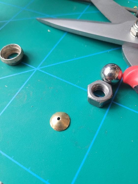

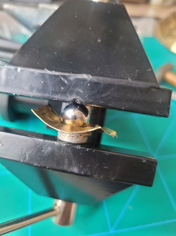

Yodek 2549 #9799 Napisano 7 Maja 2022 (edytowane) Pomysłowa Dobromirka ze mnie 😁. Zamiast walić na oślep młotkiem po paluchach, wpadłam na szatański pomysł jak wyprofilować z blachy miseczkę pod wskazówki. Ścisnęłam wszystko w imadle. I wyszło nieźle ✌️😄. Ale qurka - jak tą miseczkę potem ładnie (równo) wyciąć?? Nosz jasny gwint - wyszło mi jak dziecku na pierwszej lekcji ZPT. Juz nie wspominając o oszlifiwaniu krawędzi tego maleństwa. No może nie maleństwa, bo do Świtów potrzebne wyjątkowo duże miseczki. A jakby taką typową obrabiać to juz sama nie wiem.. Jakieś podpowiedzi? 🤔 Dzięki Mirku za kulki i blaszkę 🥰✌️ Edytowane 7 Maja 2022 przez Yodek 6 Udostępnij tę odpowiedź Odnośnik do odpowiedzi Udostępnij na innych stronach
Yodek 2549 #9800 Napisano 7 Maja 2022 No dobra. Trochę lepiej wyszło. Jeszcze z 55 sztuk i będzie gites śmites malina 😂 4 Udostępnij tę odpowiedź Odnośnik do odpowiedzi Udostępnij na innych stronach
