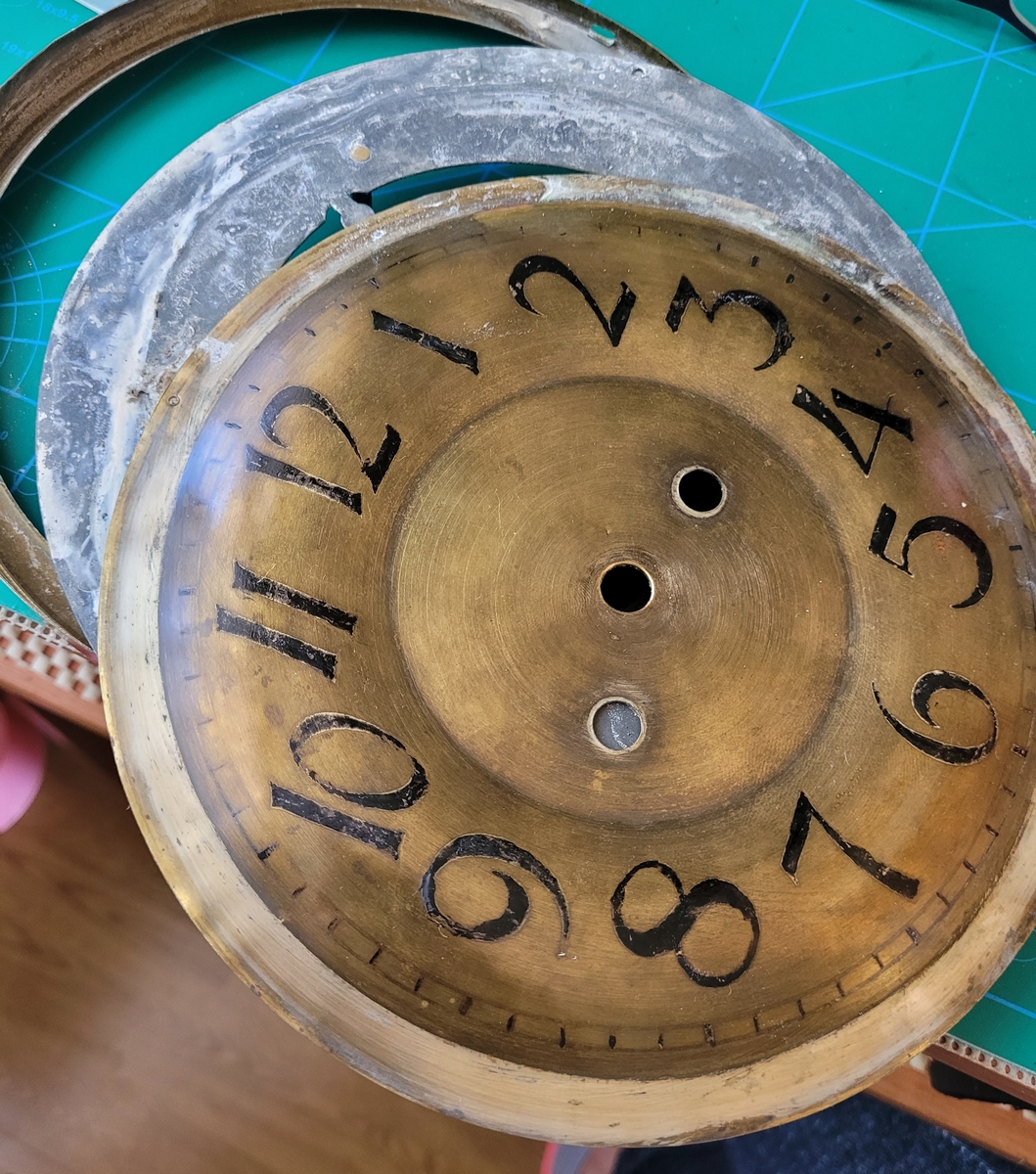

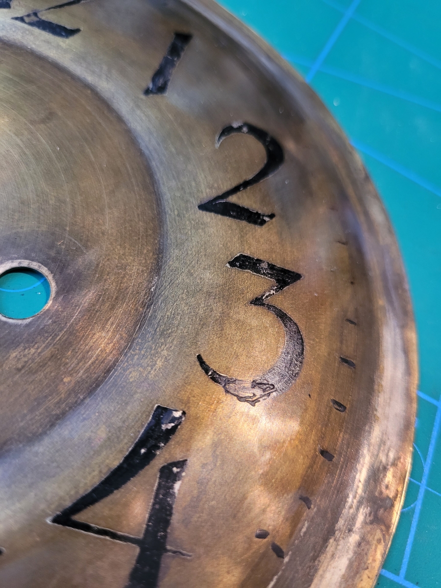

No i ciężka sprawa. Rozebrałam świtową tarczę - zalana od spodu jakby roztworem wapna/kredy..
Chyba ktoś bielił ściany razem z zegarem 🤔.
Widać na obrzeżu, ze tarcza była jasna - złocona czy jak to się fachowo nazywa. Ciemnej warstwy/powłoki nie mogę niczym naruszyć. Spirytus tez tego nie rusza..
Pierun wie.
Albo inaczej. Złoconą powlokę ktoś dokumentnie starł do gołego..
Trzebaby znów wszystko zdjąć, "ozłocić" i od nowa wyrysować indeksy ..

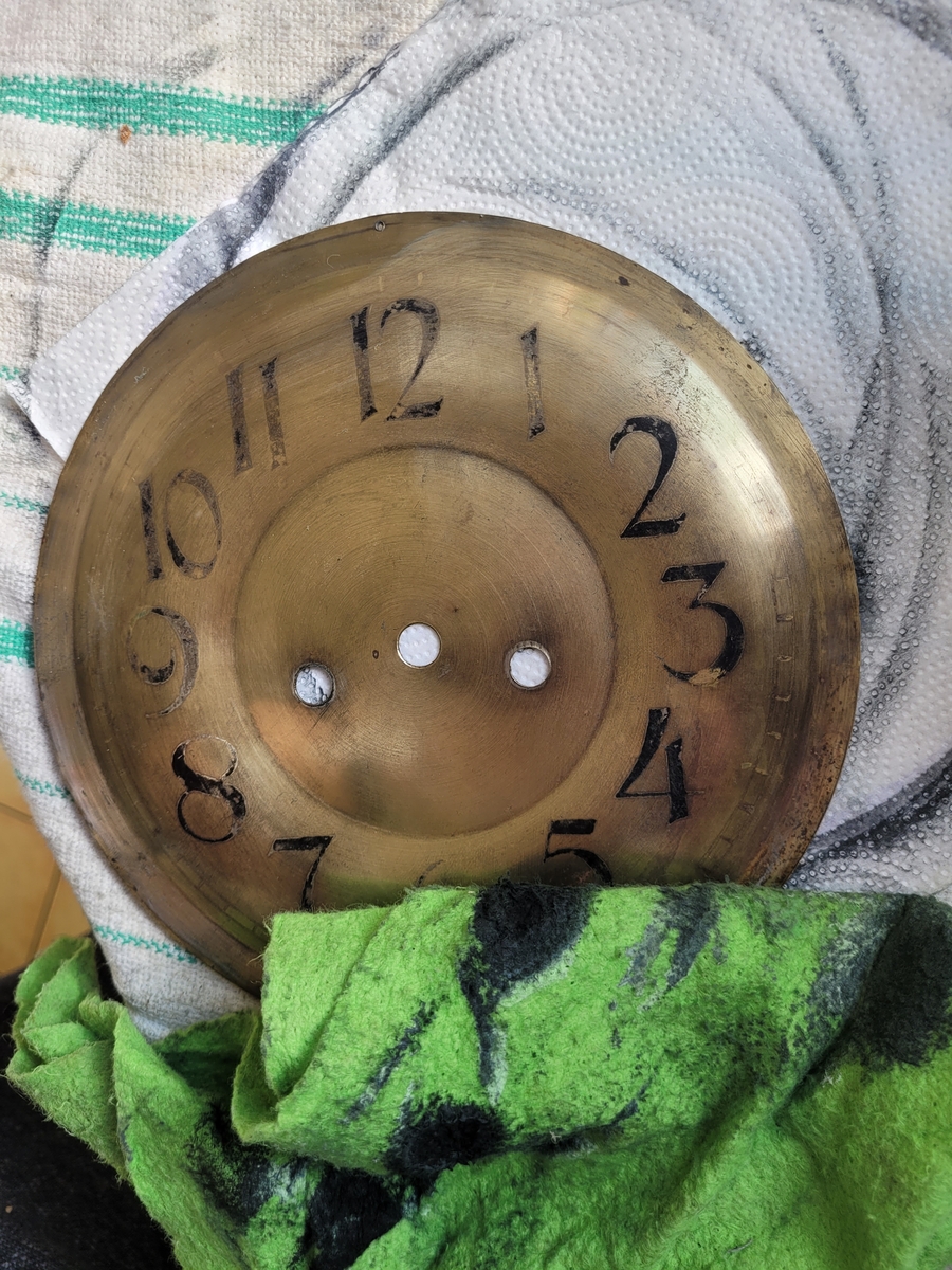

P. S.
Już wyczaiłam 🤭.
Pokażę jak skończę..

Cif, aceton - nie ruszył. Trzeba było szukać dalej.
Gdzie diabeł nie może babę pośle.

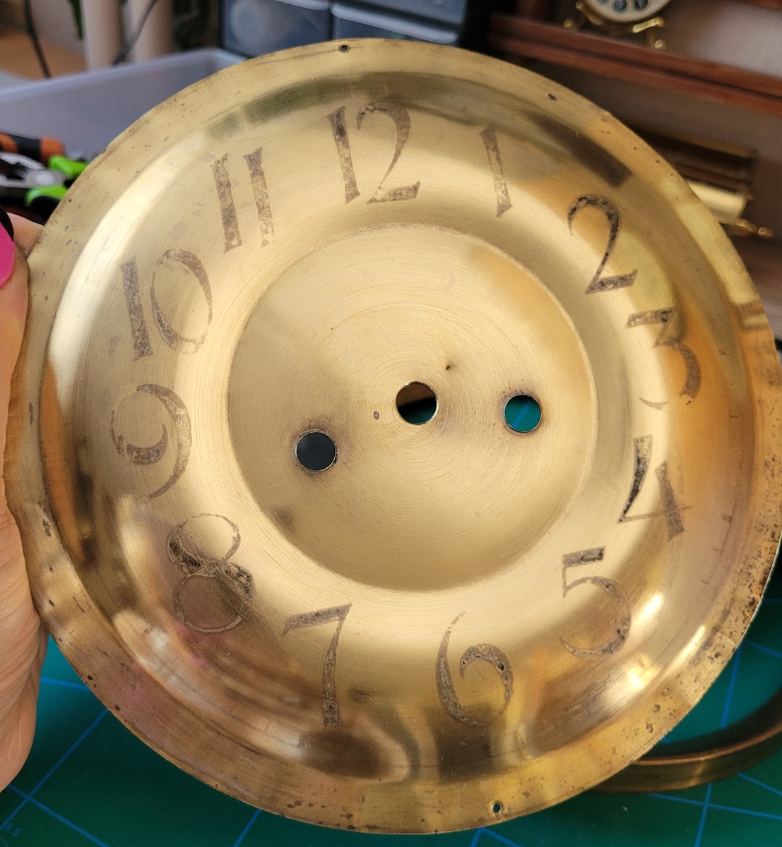

Starłam ciemny nalot i grubą warstwę czarnej farby, którą ktoś odmalowywał indeksy.
Teraz to pikuś. Odmaluję indeksy i lekko "zgaszę" lustrzany blask bo kłuje po oczach..
To by było na tyle

dobra polerka nigdy nie jest zła 😁
Zgasić połysk..? co Ty planujesz..  bezbarwny lakier "bezpołyskowy" ?
Zmatowić można też bardzo drobnym papierem wodnym - np 3000- wyjdzie bez rys no i bez indeksów..
Idealne byłoby lekki szkiełkowanie, ale wtedy też cyfry i  indeksy "pies by drapał" .

Dziękuję Zadra 😁.
Właśnie kontem-pluję nad metodą.
I chyba wedrę się ze współczesną chemią.
Mogłabym wyprowadzić powłokę na "satynę" mikrofrezarką z mosiężną szczoteczką ale problem jest tego rodzaju ze ciemny nalot/patyna znów wróci.
Po wymalowaniu indeksów rozpylę z dosyć wysoka - mgielkę matowego lakieru który osiądzie na tarczy.
Politura odpada bo mi się cyfry rozmażą 🤗

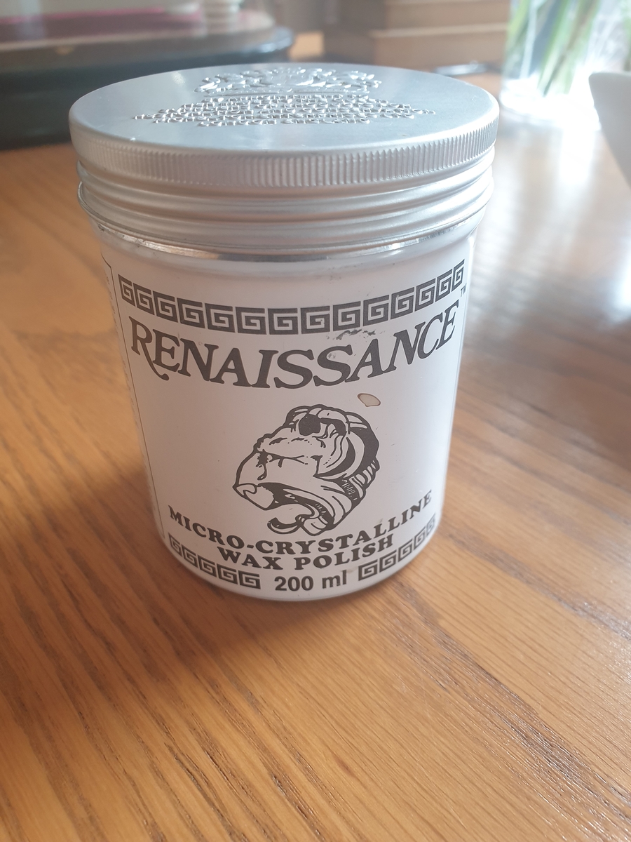

Nie wiem czy ktoś z Was stosuje ten wosk, ale mi sprawdza się dość dobrze. Wysycha niemal natychmiast i zabezpiecza przed odciskami palców np. odświeżone wagi, soczewkę wahadła, itp.

Używam tego wosku do zabezpieczenia podstaw roczniaków lub kareciaków po wypolerowaniu. Kiedyś na YT widziałem filmik z konserwacji zegarów i tam zegarmistrz w GB użył tego wosku do zabezpieczenia płyt zegara po wypolerowaniu. Można  nim zabezpieczać również   powierzchnie drewniane itp.
Oo.. płyty mechanizmu też? Podoba mi się jeszcze bardziej..
Tylko cena podoba mi się trochę mniej 😑

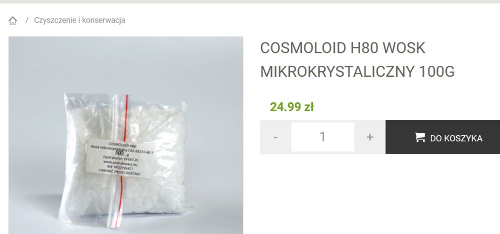

No bo to jest wosk mikrokrystaliczny, fajny jest... To się nazywa Cosmoloid H80
Edytowane przez kiniol
22 minuty temu, Yodek napisał(-a):
Nie jest tak źle.. 100g "suchego" w granulkach do rozpuszczenia to -20- 25 pln..image.png.1619a01a6ff144be2bb06878ee76d279.png

25 minut temu, mkl1 napisał(-a):
Do rozpuszczenia??
Wielkie nieba! 🥲😊
Zaraz to odszukam i przeczytam ✌️
