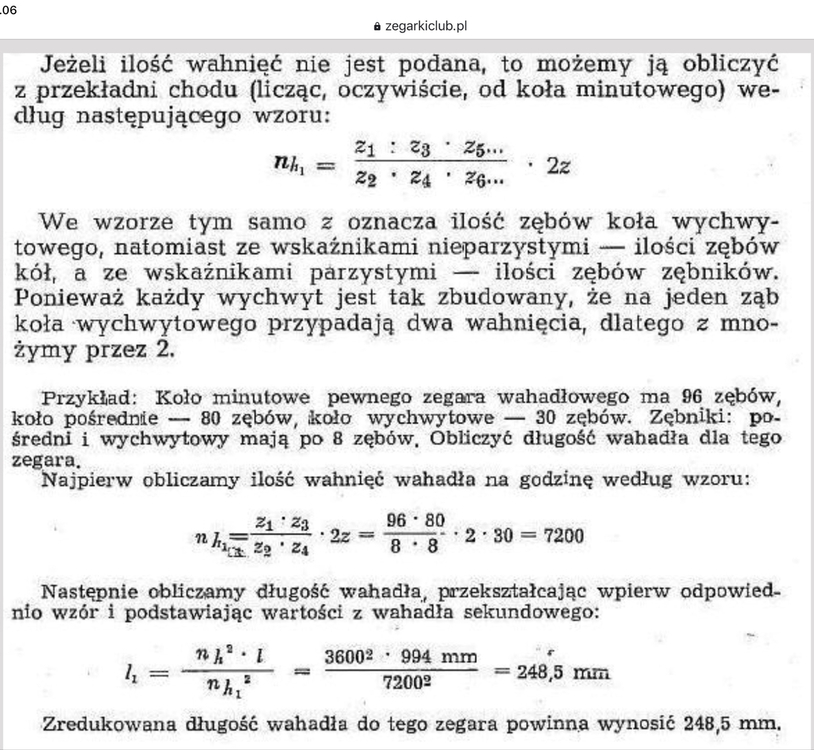

LESKOS 3484 #10552 Napisano 8 Listopada 2022 To akurat od skrzyni nie zależy 😉 . Trzeba policzyć ząbki i zobaczymy. Bywają o metrowe ... Dla przypomnienia ... 1 Czasem lepiej powiedzieć coś, nie mówiąc NIC! 🤔 Udostępnij tę odpowiedź Odnośnik do odpowiedzi Udostępnij na innych stronach

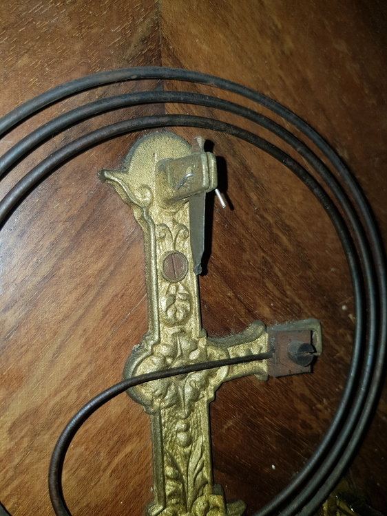

Sir Gresek 164 #10556 Napisano 8 Listopada 2022 2 godziny temu, PM1122 napisał(-a): A jakie jest teraz ? Po pracy sprawdzę, jakie długie ma duża sprężyna Hallera - bo też jest rusztowe. Właśnie że kupiłem bez wahadła, i nie ma żadnego. Dlatego pytam czego szukać. Zasugerowałem się widełkami Mocowanie wahadła na wieszaku wyglada tak 0 Udostępnij tę odpowiedź Odnośnik do odpowiedzi Udostępnij na innych stronach

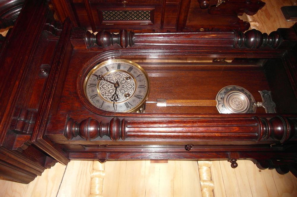

Sir Gresek 164 #10560 Napisano 9 Listopada 2022 (edytowane) 22 godziny temu, PM1122 napisał(-a): A poza tym , dlaczego odrazu rusztowe ? 🤔 Tak jak Tatyana pokazała, to jest ta pierwsza część, czyli pręt - od zawieszki do tego specjalnego zaczepu. A na niej może, być cała drewniana reszta wahadła. Tam, ( u Ciebie ) są tylko nierozcięte widełki. O! To jest chyba trafny trop Patyk a drutem Nawet stylistycznie bardziej będzie pasować Edytowane 9 Listopada 2022 przez Sir Gresek 0 Udostępnij tę odpowiedź Odnośnik do odpowiedzi Udostępnij na innych stronach
Sir Gresek 164 #10561 Napisano 9 Listopada 2022 Dziękuję wszystkim, którzy wypowiedzieli się na temat mojego zegara. Dziękuję za pomoc. Bez Was miałbym bezimienny zegar, któremu przy odrobinie szczęścia przyprawiłbym rusztowe wahadlo. Uratowaliscie mnie przed kompromitacją i zegar przed okaleczeniem (ośmieszeniem). 3 Udostępnij tę odpowiedź Odnośnik do odpowiedzi Udostępnij na innych stronach

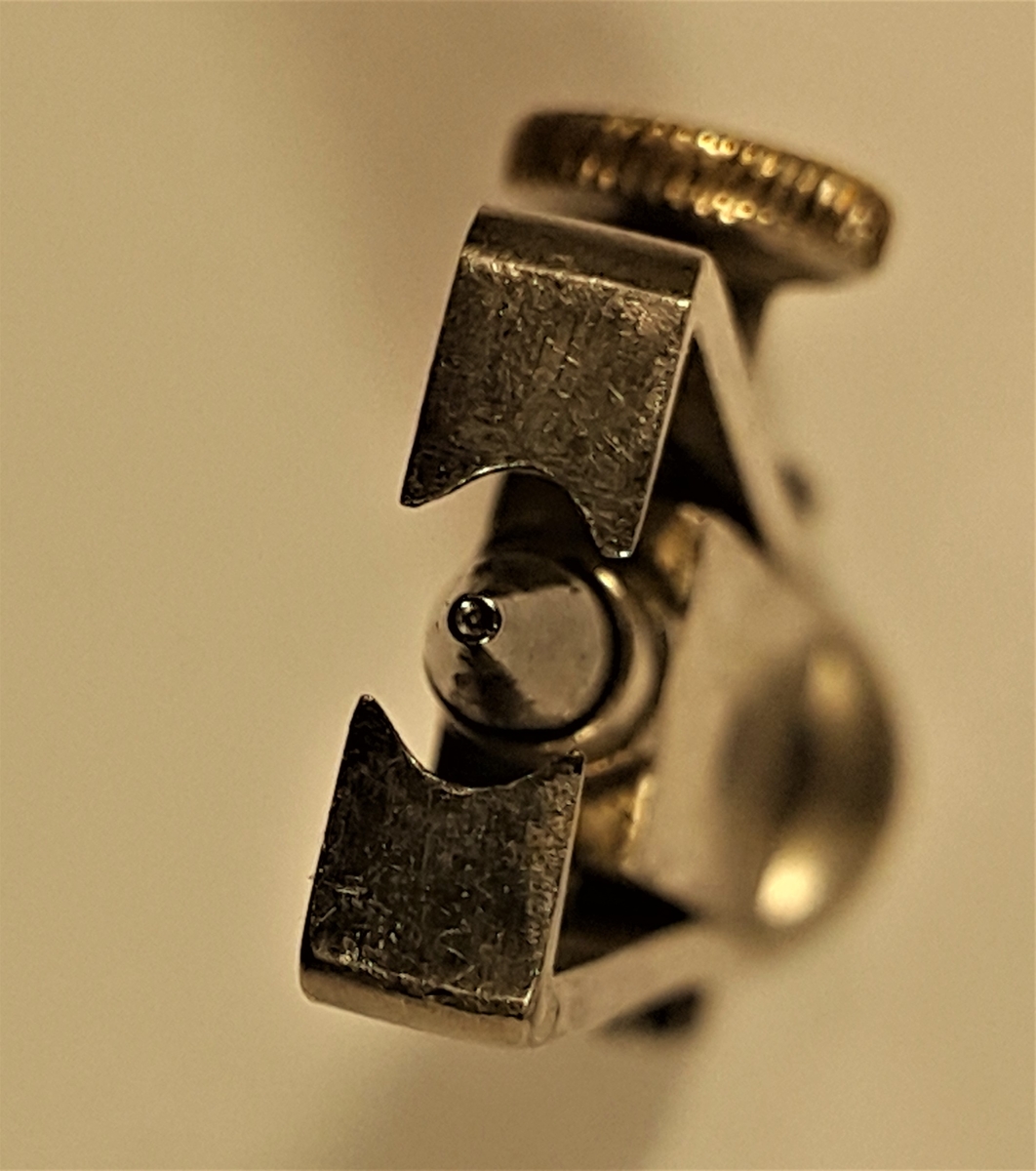

Yodek 2549 #10562 Napisano 11 Listopada 2022 Czy takie ustrojstwo nadawałoby się do ściągania wskazówek? Fajoskie wymienne trzpienie.. Ta wsuwana stopka ma wąskie wycięcia, może nie dac sie wsunąć na grubszą oś ale pomijając ten detal to jak myślicie? 🤔 2 Udostępnij tę odpowiedź Odnośnik do odpowiedzi Udostępnij na innych stronach
PM1122 1804 #10563 Napisano 11 Listopada 2022 O właśnie za czymś takim się rozglądam. Myślę, że się nada. Ważne, by dało się tą stopkę, wsunąć między wskazówkami, a później między tarczę a wskazówkę. Ciekawe, ile ma tych wsuwanych stopek ? Zawsze można dorobić inne. 1 Udostępnij tę odpowiedź Odnośnik do odpowiedzi Udostępnij na innych stronach
mkl1 6766 #10564 Napisano 11 Listopada 2022 (edytowane) Siem wtrącnę... Wysuwana stopka ze zmienną szerokością OK, ale ta stopka opiera się na "szczękach" ściągaczach.. Trzeba wziąść po uwagę, czy to wszystko razem zmieści się pomiędzy tarczę i wskazówke godzinową... Ja mam takie cuś i do niczego się to nie nadaje. łapki są nieregulowane, więc służy do niczego... Edytowane 11 Listopada 2022 przez mkl1 1 Pozdrawiam Mirek Udostępnij tę odpowiedź Odnośnik do odpowiedzi Udostępnij na innych stronach
dziadek 1388 #10565 Napisano 11 Listopada 2022 10 godzin temu, Yodek napisał(-a): Czy takie ustrojstwo nadawałoby się do ściągania wskazówek? Fajoskie wymienne trzpienie.. Ta wsuwana stopka ma wąskie wycięcia, może nie dac sie wsunąć na grubszą oś ale pomijając ten detal to jak myślicie? 🤔 Moim skromnym zdaniem to, to co powyżej nie nadaje się do zdejmowania wskazówek zegarowych. 1 Każdy stary człowiek ma swoją historię i powód, dlaczego jest taki, a nie inny. Pomyśl o tym, zanim mnie osądzisz. Udostępnij tę odpowiedź Odnośnik do odpowiedzi Udostępnij na innych stronach

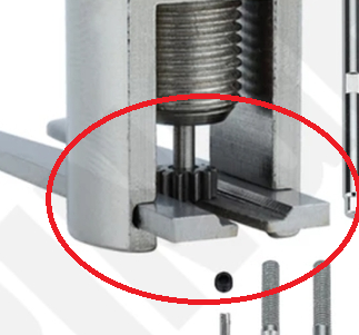

JASI 1218 #10566 Napisano 11 Listopada 2022 Ja przymierzam się do zakupu takiego Chciałem zrobić coś na wzór tego, ale cena jest dobra, więc szkoda czasu. Myślę, że do dużych zegarów wystarczy. Pozdrawiam Jacek 2 "Na żadnym zegarze nie znajdziesz wskazówek do życia" Udostępnij tę odpowiedź Odnośnik do odpowiedzi Udostępnij na innych stronach
mkl1 6766 #10567 Napisano 11 Listopada 2022 5 minut temu, JASI napisał(-a): Ja przymierzam się do zakupu takiego Chciałem zrobić coś na wzór tego, ale cena jest dobra, więc szkoda czasu. Myślę, że do dużych zegarów wystarczy. Pozdrawiam Jacek Właśnie taki zacząłem dziergać 2 Pozdrawiam Mirek Udostępnij tę odpowiedź Odnośnik do odpowiedzi Udostępnij na innych stronach
Yodek 2549 #10568 Napisano 11 Listopada 2022 8 minut temu, JASI napisał(-a): Ja przymierzam się do zakupu takiego Chciałem zrobić coś na wzór tego, ale cena jest dobra, więc szkoda czasu. Myślę, że do dużych zegarów wystarczy. Pozdrawiam Jacek Super wygląda 😁 0 Udostępnij tę odpowiedź Odnośnik do odpowiedzi Udostępnij na innych stronach
