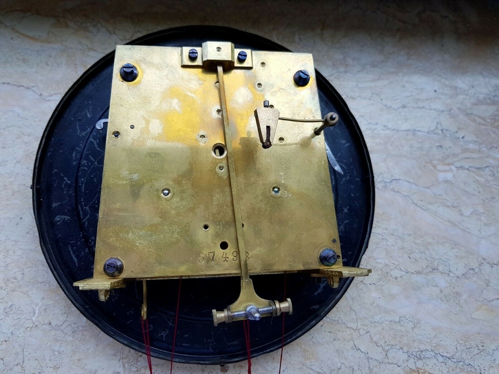

Tatyana 618 #10652 Napisano 26 Listopada 2022 (edytowane) 3 godziny temu, PM1122 napisał(-a): Pech.... Na weekend bez laptopa, więc nie mam szystkiego, tego co potrzeba, a tu ciekawostka się pokazała. Pisze, że to G. Becker z lat 1886-90 i numer 73136 , ....... No, niemożliwe - w takiej skrzynce z tak niskim numerem i te wskazówki ? Skrzynka, z pewnością frejburska i chyba nawet Beckera. Korona pewnie dorabiana , a wskazówki - to nie wiem, czy takie miewał. Aaaaa, no i świetny mazerunek ! Ale skoro podaje numer, przypuszczalne lata i producenta , .... to coś wie i może to jest Becker, albo celowo miesza i podciąga pod niego, bo tu ta marka się liczy. A inne marki, to patrzą tylko na to, że niemieckie, a nazwa się nie liczy - nie znają. No i właśnie zastanawiają mnie te wskazówki. To jest Concordia z końca 1880 roku. Dla porównania trochę starszy bez sygnatury: Pozdrawiam Tatyana + 64_965 Edytowane 26 Listopada 2022 przez Tatyana 6 Udostępnij tę odpowiedź Odnośnik do odpowiedzi Udostępnij na innych stronach
PM1122 1804 #10653 Napisano 27 Listopada 2022 Dzięki Tatyana Właśnie, tak coś podejrzewam. Skrzynia- taka sama i ten sam mazerunek. Tarcza ze wskazówkami i numer mechanizmu - to by wszystko pasowało. Nie ma niestety zdjęcia mechanizmu, to by była pewność. Ale poproszę, może będzie, choć małe szanse, bo tu nie lubią wyciągać mechanizmu. 0 Udostępnij tę odpowiedź Odnośnik do odpowiedzi Udostępnij na innych stronach

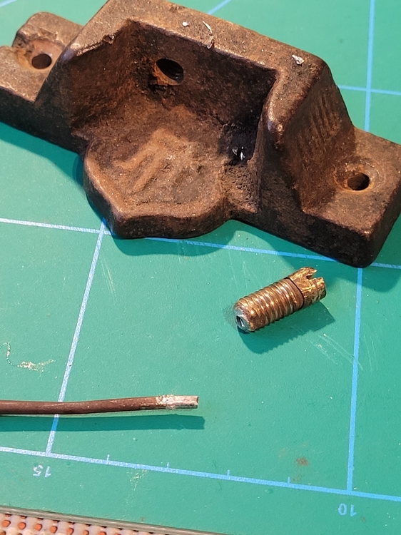

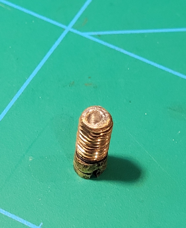

Yodek 2549 #10656 Napisano 27 Listopada 2022 (edytowane) Nie miała baba co robić to się zabrała i poległa... Gong Świta. Paskudnie brzmiący. Ktoś wcześniej kombinował i pręt zalał/zalutował/zaspawał w mosiężnej śrubie, którą wkręca się w podstawę. Już nie napiszę ile się namęczyłam żeby ten pręt wyciągnąć z tej śruby. Ale jest większy problem - we wnętrzu tej śruby zostało toto paskudne srebrzyste "coś". Próbowałam to rozwiercić (tak - wiem - haha 🤣) I tak d*pa blada.. Mogę tą śrubę wsadzić na palnik gazowy rozgrzać ją ile tylko się da i może toto dziadostwo wypłynie? Pewnie głupi pomysł, może mosiądz nie wytrzymie tych moich pomysłów, ale już jestem w desperacji 😑 Tylko nie mówcie ze potrzebne będzie zaplecze ze ślusarni i huty Katowice 🤪 Edytowane 27 Listopada 2022 przez Yodek 0 Udostępnij tę odpowiedź Odnośnik do odpowiedzi Udostępnij na innych stronach
PM1122 1804 #10657 Napisano 27 Listopada 2022 Jak sądzę, to myślisz o ponownym osadzeniu pręta w tej śrubie. Noo, nie kombinowałem jeszcze z gongami, więc mało wiem i koledzy mogą więcej pomóc. Ale myślę że lepiej dorobić nową śrubkę. Każdy tokarz, to zrobić 0 Udostępnij tę odpowiedź Odnośnik do odpowiedzi Udostępnij na innych stronach
mkl1 6769 #10658 Napisano 27 Listopada 2022 (edytowane) Jaka średnica tej śruby? Czy ten pręt gonga nie powinien mieć jakiegoś zakończenia? Pytam, bo wytoczyć taki wkręt i nagwintować, to nie jest super problem... tylko jak jest pręt w tym osadzany?? już wiem jak mozowany Edytowane 27 Listopada 2022 przez mkl1 0 Pozdrawiam Mirek Udostępnij tę odpowiedź Odnośnik do odpowiedzi Udostępnij na innych stronach
Yodek 2549 #10659 Napisano 27 Listopada 2022 15 minut temu, PM1122 napisał(-a): Jak sądzę, to myślisz o ponownym osadzeniu pręta w tej śrubie. Noo, nie kombinowałem jeszcze z gongami, więc mało wiem i koledzy mogą więcej pomóc. Ale myślę że lepiej dorobić nową śrubkę. Każdy tokarz, to zrobić Tak. Planuję rozhartować pręt, lekko oszlifować stożek pręta i ponownie zahartować. Taki miałam zamiar 🤗.. 8 minut temu, mkl1 napisał(-a): Jaka średnica tej śruby? Czy ten pręt gonga nie powinien mieć jakiegoś zakończenia? Pytam, bo wytoczyć taki wkręt i nagwintować, to nie jest super problem... tylko jak jest pręt w tym osadzany?? Średnica to circa 6,5 mm. Śruba jest kostropata to wyniki są różne w różnych miejscach.. Pręt jest od środka mocno wciskany. Od dołu śruby mocno fest nabity. Czasem widywałam śruby ze od góry w nacięciu łba widać było czubek pręta 🤔 0 Udostępnij tę odpowiedź Odnośnik do odpowiedzi Udostępnij na innych stronach
mkl1 6769 #10660 Napisano 27 Listopada 2022 Wydaje mi się, że M7x1 ??? Możesz sprawdzić skok gwintu? odległość między szczytami? I średnica pręta gongu... 0 Pozdrawiam Mirek Udostępnij tę odpowiedź Odnośnik do odpowiedzi Udostępnij na innych stronach
Yodek 2549 #10661 Napisano 27 Listopada 2022 1 minutę temu, mkl1 napisał(-a): Wydaje mi się, że M7x1 ??? Możesz sprawdzić skok gwintu? odległość między szczytami? I średnica pręta gongu... O słodka panieńko! Skok gwintu, ja ślepa a tu takie pomiary. Szczyty gwintu zjechane juz trochę to nie niem czy dokładnie zmierzyłam - 0,73 mm chyba 🤭 Średnica pręta to 3,35 ale on u szczytu się lekko zwęża. Pręt wchodzi w śrubę ale styka/wciska się gdzieś wyżej w jej wnętrzu. U dołu wokół pręta jest trochę luzu.. 0 Udostępnij tę odpowiedź Odnośnik do odpowiedzi Udostępnij na innych stronach
mkl1 6769 #10662 Napisano 27 Listopada 2022 No to M7x075 i potworek/otworek 3,3... Pręt mosiężny fi 8 ( nie wiem czy mam ) 0 Pozdrawiam Mirek Udostępnij tę odpowiedź Odnośnik do odpowiedzi Udostępnij na innych stronach
Yodek 2549 #10663 Napisano 27 Listopada 2022 3 minuty temu, mkl1 napisał(-a): No to M7x075 i potworek/otworek 3,3... Pręt mosiężny fi 8 ( nie wiem czy mam ) 😯😯😊 0 Udostępnij tę odpowiedź Odnośnik do odpowiedzi Udostępnij na innych stronach
Taraj 224 #10664 Napisano 27 Listopada 2022 Zostały mi takie cztery pręty z gongu. Jakby co to napisz na PW.🙂 1 Udostępnij tę odpowiedź Odnośnik do odpowiedzi Udostępnij na innych stronach

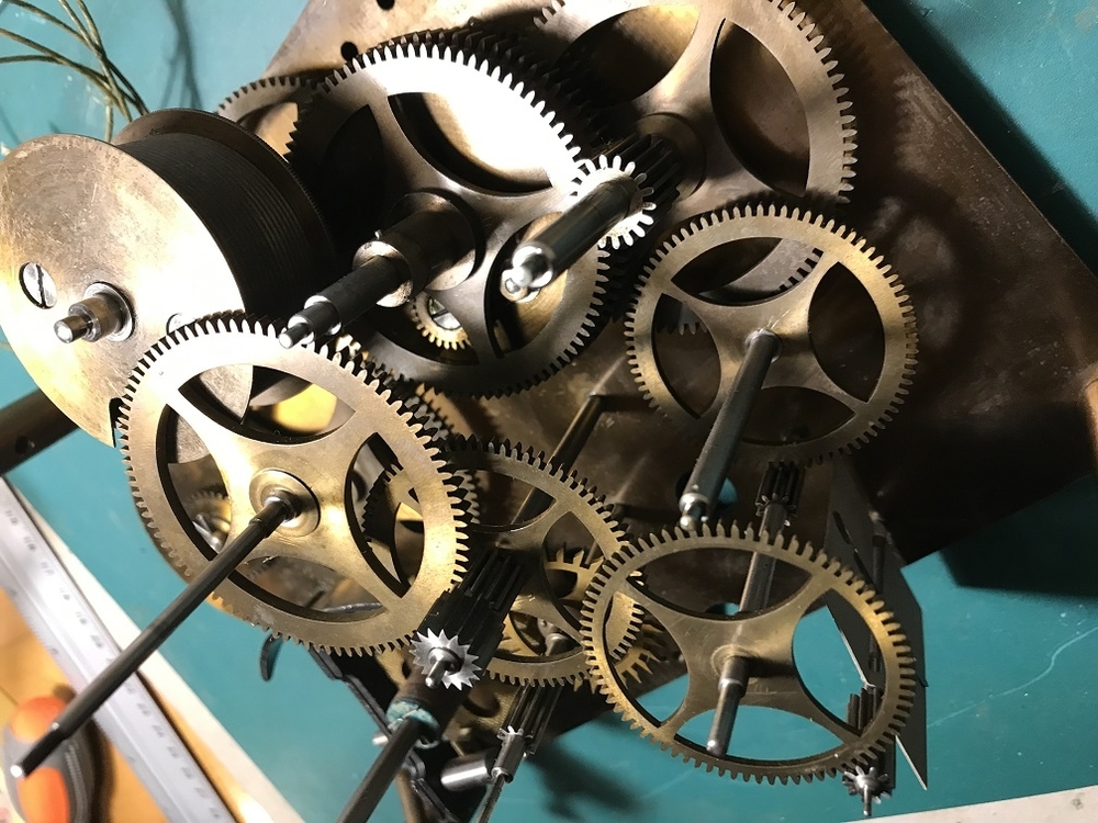

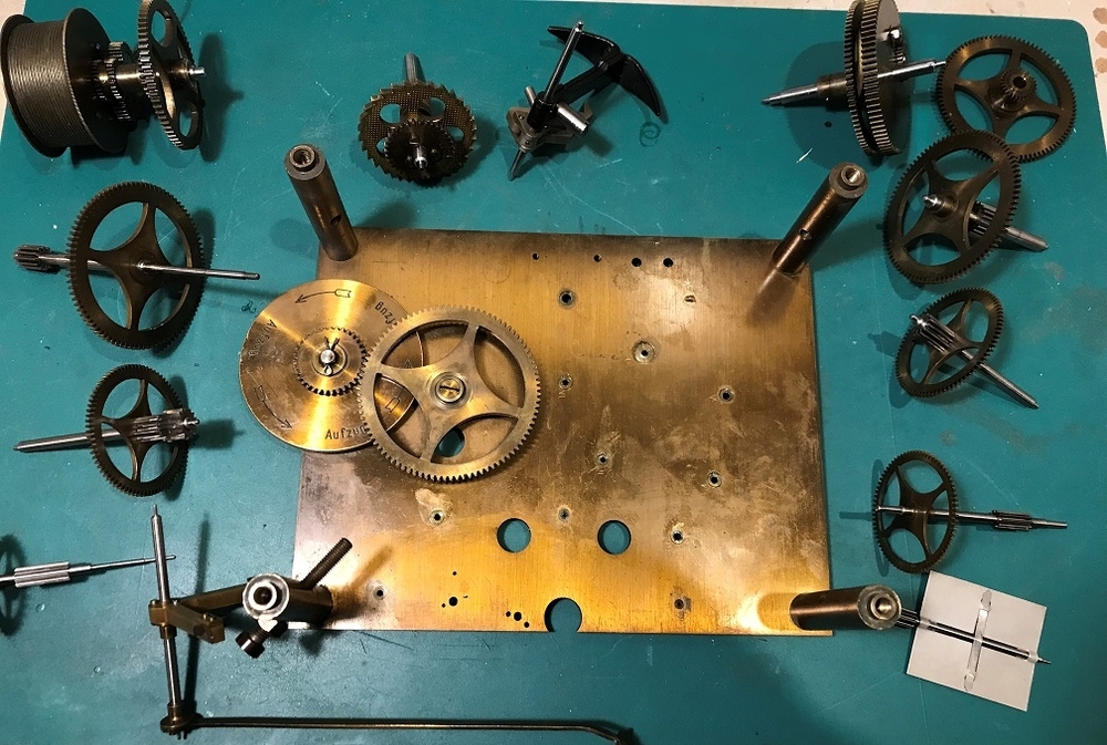

Lamela 346 #10665 Napisano 27 Listopada 2022 Tarcza do S&H poczeka na wenę i decyzję. Na razie wziąłem się za SPA mechanizmu Nie wiem, czy dobrze czynię, złożyć ten prosty chodzik to będzie wyzwanie 🤪 Są tam takie ciekawskie kółeczka Robi się z tego całkiem atrakcyjne kłębowisko Jedno co fajne - to jakość. Polerowanie czopów i zębników w blisko stuletnim zegarze to po prostu formalność, świecą jak lustro. No i składamy. Ruszy ? 😉. 5 Udostępnij tę odpowiedź Odnośnik do odpowiedzi Udostępnij na innych stronach
