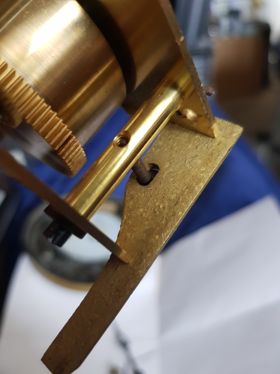

PM1122 聽聽 1803 #10751 Napisano 26 Stycznia 2023 (edytowane) je艣li za szybko wybija , to mo偶na da膰 troch臋 oleju na 艂o偶yska wiatraczka ( czasem nawet do艣膰 g臋sty ) Druga mo偶liwo艣膰 - je艣li samo 艣migie艂ko , na tej o艣ce wiatraczka , jest bardzo lu藕ne , to ono ju偶 nie spowalnia nap臋du i wtedy , na t膮 spr臋偶ynk臋 dociskaj膮c膮 艣migie艂ko do o艣ki , da膰 g臋sty smar. Ps - ta dziwna spr臋偶ynka od m艂oteczka , to inna sprawa aaaa , zauwa偶y艂em teraz , 偶e u Ciebie nie ma tej spr臋偶ynki dociskowej - no , ale o to samo chodzi ,,, by 艣migie艂ko lekko mo偶na by艂o ruszy膰 , ale by samo nie lata艂o聽 No , a ja spytam - czy b臋dzie dobrze , czy jakotako ? Edytowane 26 Stycznia 2023 przez PM1122 0 Udost臋pnij t臋 odpowied藕 Odno艣nik do odpowiedzi Udost臋pnij na innych stronach
mkl1 聽聽 6755 #10752 Napisano 26 Stycznia 2023 Wiatraczek z oporem siedzi na osi. 聽Jest zbyt szybki ruch podnoszenia m艂otka... musz臋 go op贸藕ni膰 i chyba wiem jak... 聽 0 Pozdrawiam Mirek Udost臋pnij t臋 odpowied藕 Odno艣nik do odpowiedzi Udost臋pnij na innych stronach
PM1122 聽聽 1803 #10753 Napisano 26 Stycznia 2023 (edytowane) Za dobrze wyczy艣ci艂e艣 .......... a powa偶nie , to wszystko kr臋ci si臋 dobrze !聽 Ale w wielu mechanizmach , jest pr臋cik spr臋偶ynuj膮cy , kt贸ry mocowany prostopadle w p艂ycie i si臋ga niemal do drugiej p艂yty . On stoi na drodze tego ko艂ka o kt贸ry jest teraz zaczepiona ta spr臋偶yneczka.聽 No i on , stawia wi臋kszy op贸r dla podnoszonego m艂oteczka . Ta spr臋偶yneczka , jest ty膰 za s艂aba w tym przypadku. 聽 Edytowane 26 Stycznia 2023 przez PM1122 0 Udost臋pnij t臋 odpowied藕 Odno艣nik do odpowiedzi Udost臋pnij na innych stronach
mkl1 聽聽 6755 #10754 Napisano 26 Stycznia 2023 2 minuty temu, PM1122 napisa艂(-a): Ale w wielu mechanizmach , jest pr臋cik spr臋偶ynuj膮cy , kt贸ry mocowany prostopadle w p艂ycie i si臋ga niemal do drugiej p艂yty . Nie wtym modelu... niestety.. nie ma miejsca na jego monta偶 聽 0 Pozdrawiam Mirek Udost臋pnij t臋 odpowied藕 Odno艣nik do odpowiedzi Udost臋pnij na innych stronach
PM1122 聽聽 1803 #10755 Napisano 26 Stycznia 2023 Pomy艣l mo偶e da膰 tam zamiast tej spr臋偶ynki, jak膮艣 blaszk臋 spr臋偶ynuj膮c膮. Tak, by prawie dotyka艂a tego k贸艂ka - zostawia艂a mu ma艂y luz. Bo inaczej, to m艂oteczek b臋dzie strasznie wali艂 w gong.聽 PS... u mnie, to cz臋艣ciej chodzi bicie za wolno.聽 Mo偶na jeszcze da膰 na wszystkie te 艂o偶yska g臋strzy olej - na jaki艣 czas troch臋 zwolni.聽 1 Udost臋pnij t臋 odpowied藕 Odno艣nik do odpowiedzi Udost臋pnij na innych stronach

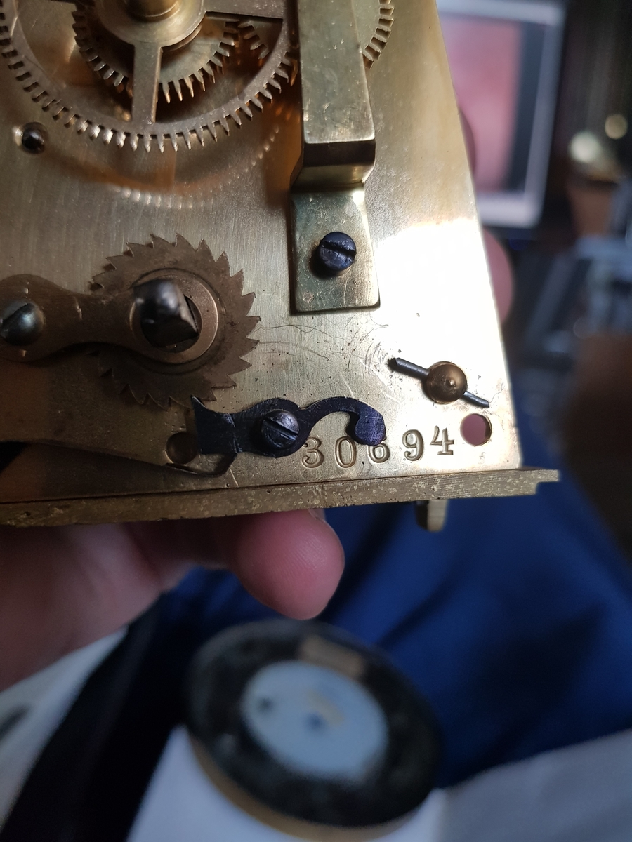

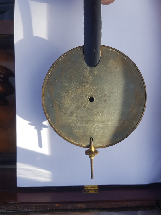

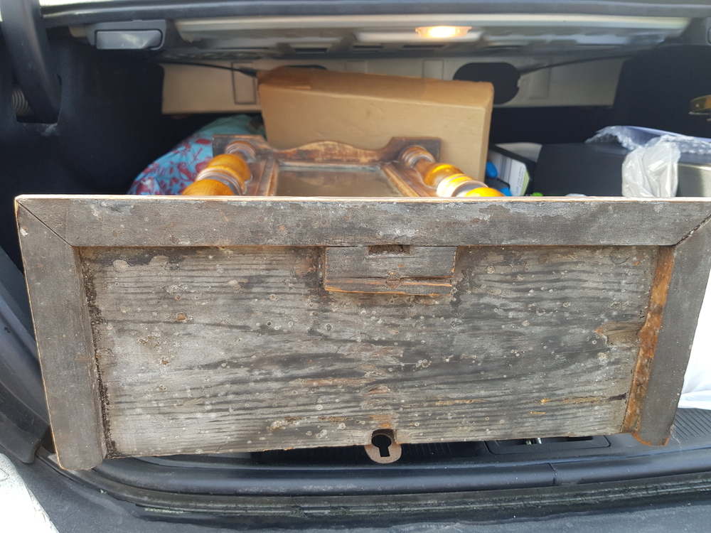

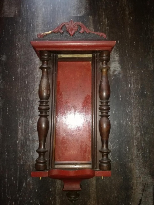

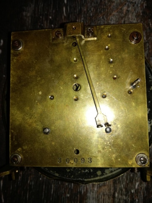

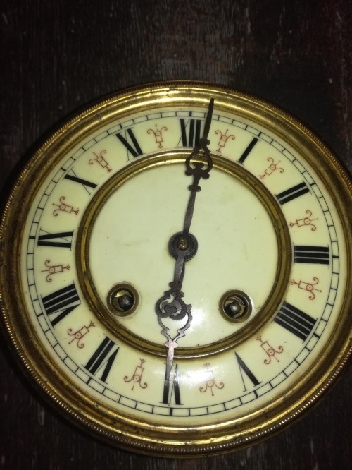

Sir Gresek 聽聽 164 #10756 Napisano 4 Lutego 2023 (edytowane) Przepraszam, 偶e si臋 wcinam nie na temat. 2 dni temu przywiozlem taki chodzik. Zdj臋cia na szybko, jeszcze jak by艂 w samochodzie. I jak to聽ja, pro艣ba o pomoc w ustaleniu producenta i przybli偶ony roku produkcji. 聽 聽 聽 Edytowane 4 Lutego 2023 przez Sir Gresek 1 Udost臋pnij t臋 odpowied藕 Odno艣nik do odpowiedzi Udost臋pnij na innych stronach
Tatyana 聽聽 618 #10757 Napisano 4 Lutego 2023 (edytowane) 13 godzin temu, Sir Gresek napisa艂(-a): Przepraszam, 偶e si臋 wcinam nie na temat. 2 dni temu przywiozlem taki chodzik. Zdj臋cia na szybko, jeszcze jak by艂 w samochodzie. I jak to聽ja, pro艣ba o pomoc w ustaleniu producenta i przybli偶ony roku produkcji. Witam! Jest podobna skrzynia. Borussia? ~ 1894. 聽 聽 聽 聽 聽 Pozdrawiam Tatyana Edytowane 4 Lutego 2023 przez Tatyana 2 Udost臋pnij t臋 odpowied藕 Odno艣nik do odpowiedzi Udost臋pnij na innych stronach

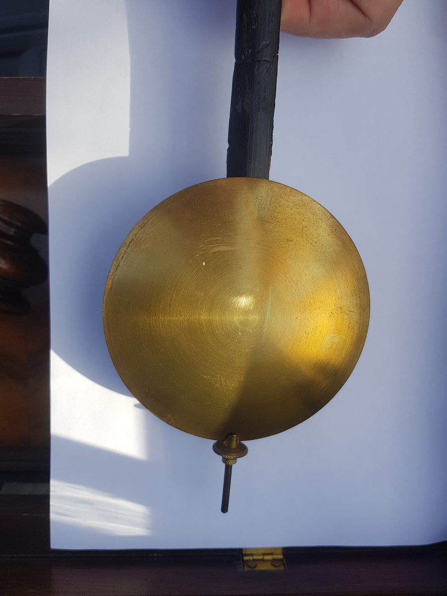

Sir Gresek 聽聽 164 #10758 Napisano 4 Lutego 2023 (edytowane) 聽 Baaaardzo dzi臋kuj臋 Tatyano Ju偶 wiem jakiej korony szuka膰聽 Jutro dodam zdj臋cie wieszaka聽i wahad艂a. Edytowane 4 Lutego 2023 przez Sir Gresek 0 Udost臋pnij t臋 odpowied藕 Odno艣nik do odpowiedzi Udost臋pnij na innych stronach

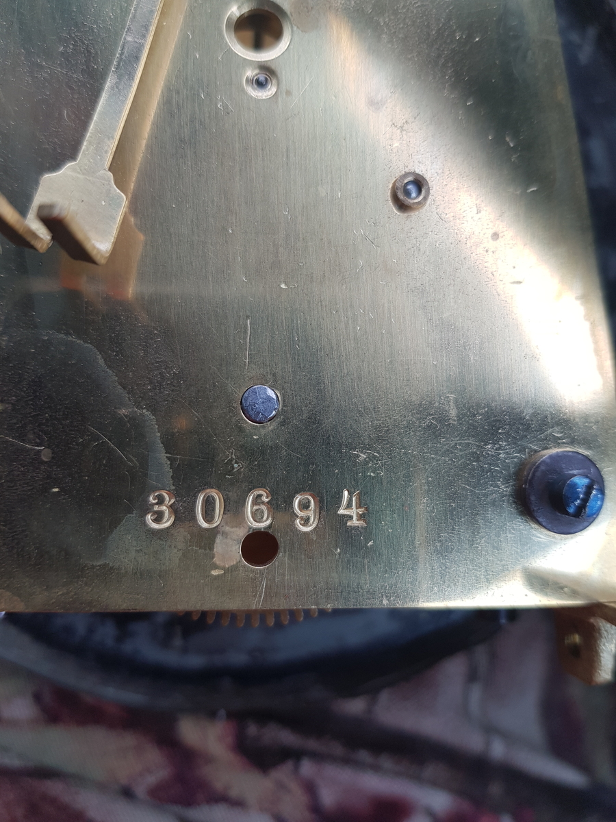

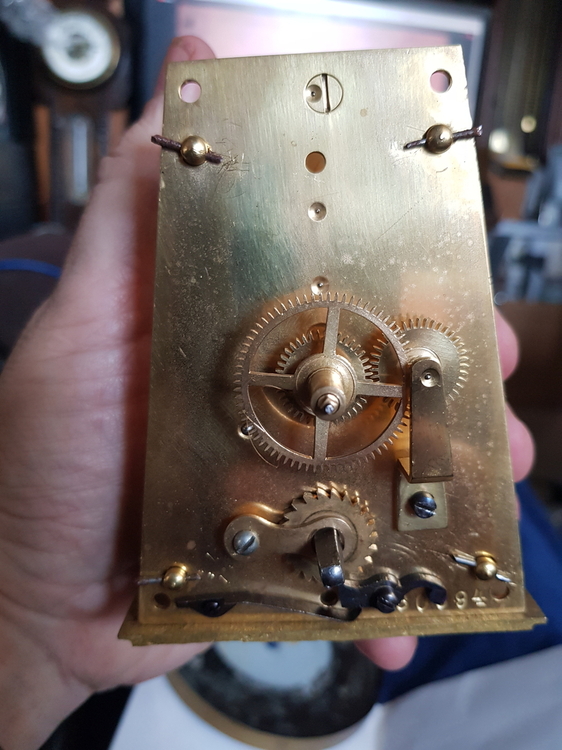

Sir Gresek 聽聽 164 #10759 Napisano 4 Lutego 2023 (edytowane) No i zdejm臋聽wskaz贸wki i tarcz臋, to poka偶臋聽prz贸d mechanizmu Bo por贸wnywa膰 nie ma co, bo zupe艂nie inne Edytowane 4 Lutego 2023 przez Sir Gresek 0 Udost臋pnij t臋 odpowied藕 Odno艣nik do odpowiedzi Udost臋pnij na innych stronach
Anansi 聽聽 3801 #10760 Napisano 4 Lutego 2023 44 minuty temu, Sir Gresek napisa艂(-a): 聽 Baaaardzo dzi臋kuj臋 Tatyano Ju偶 wiem jakiej korony szuka膰聽 Jutro dodam zdj臋cie wieszaka聽i wahad艂a. 聽 No ta korona nie wygl膮da na oryginaln膮. Skrzynia jest ewidentnie "po przej艣ciach"... Swoj膮 drog膮, warto pokaza膰 ten werk w borusjowym temacie. Jest chyba taki? Pami臋膰 zawodzi mnie coraz bardziej. 0 Tolerancja musi by膰 nietolerancyjna wobec nietolerancji. N臎mec z Kr谩lovce Udost臋pnij t臋 odpowied藕 Odno艣nik do odpowiedzi Udost臋pnij na innych stronach
Sir Gresek 聽聽 164 #10761 Napisano 4 Lutego 2023 2 minuty temu, Anansi napisa艂(-a): 聽 No ta korona nie wygl膮da na oryginaln膮. Skrzynia jest ewidentnie "po przej艣ciach"... Czyli 艣lepa uliczka. 聽 0 Udost臋pnij t臋 odpowied藕 Odno艣nik do odpowiedzi Udost臋pnij na innych stronach
PM1122 聽聽 1803 #10762 Napisano 4 Lutego 2023 5 minut temu, Sir Gresek napisa艂(-a): Czyli 艣lepa uliczka. 聽 Nie koniecznie...... warto zobaczy膰 to, co zakrywa tarcza.聽 Skrzynia ca艂kiem dobra, a 偶e ,,po przej艣ciach"... to raczej odnosi si臋 do skrzyni, kt贸r膮 pokaza艂a Tatyana - bo tam wida膰 dziwn膮 koron臋, oraz wn臋trze skrzyni ..... no, bo kt贸ra takowych przej艣膰 nie mia艂a ? 馃聽 U Ciebie, to OK, cho膰 korony i sterczynek nie widz臋. A mechanizm b艂yszcz膮cy - wi臋c chyba niedawno mia艂 przegl膮d.聽 0 Udost臋pnij t臋 odpowied藕 Odno艣nik do odpowiedzi Udost臋pnij na innych stronach

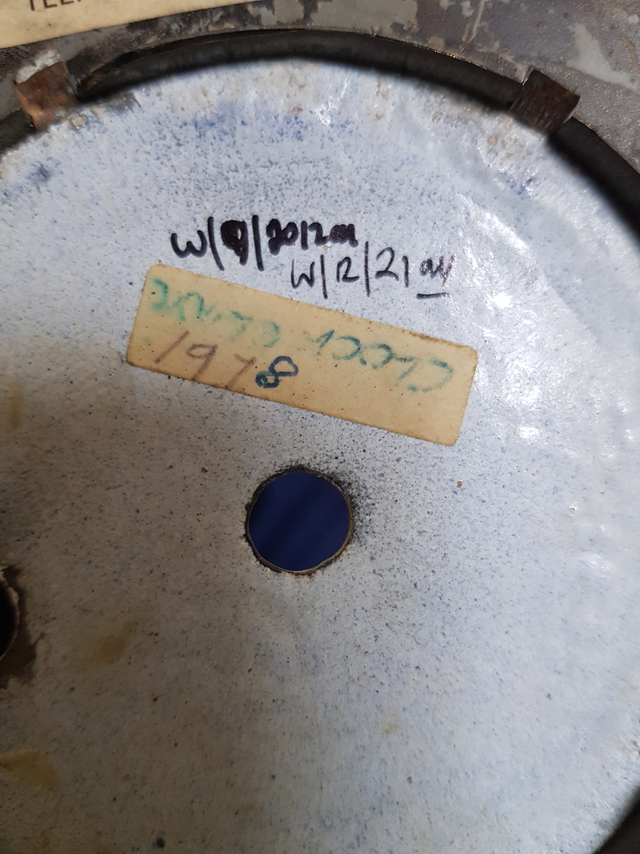

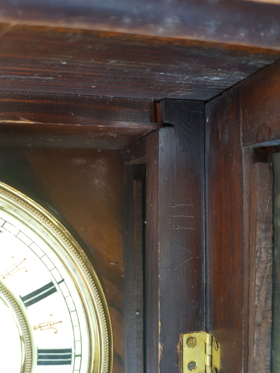

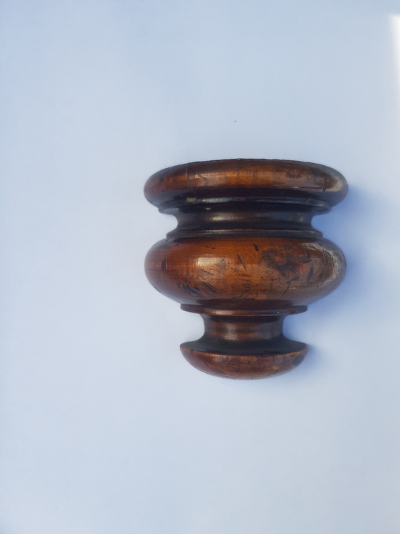

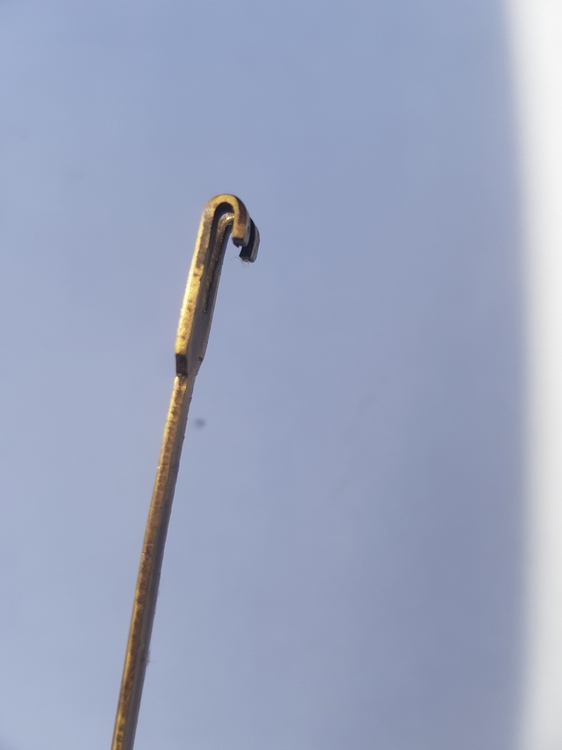

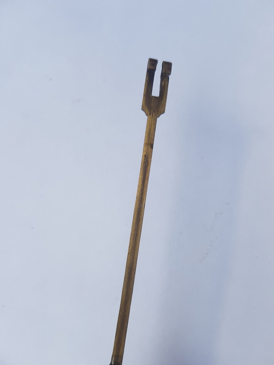

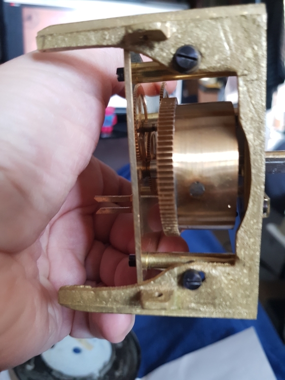

Sir Gresek 聽聽 164 #10763 Napisano 5 Lutego 2023 聽 Zako艅czenie brody I to tyle, je艣li chodzi o ozdobniki 聽 Wahad艂o Z艂amany聽i聽sklejony promie艅聽 聽 Skrzynia VIII 聽 & mechanismus 聽 Oczyszczony by艂 w 1978 1 Udost臋pnij t臋 odpowied藕 Odno艣nik do odpowiedzi Udost臋pnij na innych stronach
PM1122 聽聽 1803 #10764 Napisano 8 Lutego 2023 (edytowane) No, jak czyszczony w 1978, to trzeba si臋 za niego bra膰.聽 A u mnie tylko 2010...... spr臋偶yny ju偶 wepchane聽 Edytowane 8 Lutego 2023 przez PM1122 4 Udost臋pnij t臋 odpowied藕 Odno艣nik do odpowiedzi Udost臋pnij na innych stronach

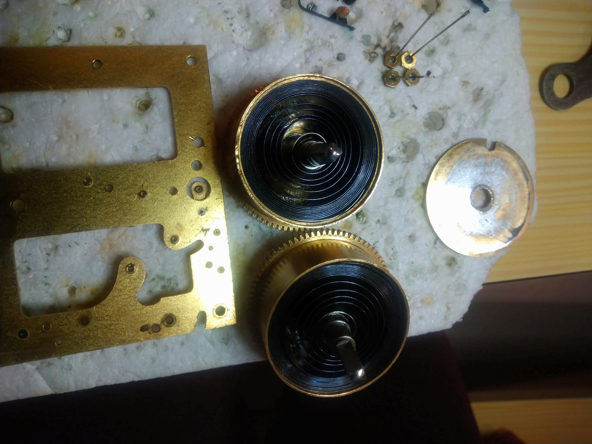

PM1122 聽聽 1803 #10765 Napisano 8 Lutego 2023 No i tu (聽 bo w innym temacie to poruszano ) wszystko gra艂o - spr臋偶yny OK. i mechanizm w艂a艣ciwie czysty. Ale teraz ma si臋 pewno艣膰, 偶e b臋dzie d艂uuugo chodzi艂.聽 2 Udost臋pnij t臋 odpowied藕 Odno艣nik do odpowiedzi Udost臋pnij na innych stronach
Sir Gresek 聽聽 164 #10766 Napisano 9 Lutego 2023 20 godzin temu, PM1122 napisa艂(-a): No, jak czyszczony w 1978, to trzeba si臋 za niego bra膰.聽 U mnie jak w NFZ. Wskoczy艂 do kolejki, ale na kiedy dosta艂 termin.... Jedyny plus,聽偶e doczeka si臋聽 0 Udost臋pnij t臋 odpowied藕 Odno艣nik do odpowiedzi Udost臋pnij na innych stronach

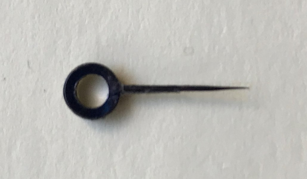

Lamela 聽聽 346 #10767 Napisano 9 Lutego 2023 Help, z艂ama艂a mi si臋 taka wskaz贸weczka聽馃槦. Troch臋 gapiostwa i nieuwagi przy demonta偶u, a troch臋 te偶 korozji, kt贸ra j膮 pod偶ar艂a od spodu. 聽 聽 To wskaz贸wka rezerwy chodu od chronometru, na o艣 2,4 mm, ko艂nierz zewn臋trzny ok. 4 mm. Mo偶e by pasowa艂a jaka艣 godzinowa od kieszonki, budzikowa ? B臋d臋 bardzo zobowi膮zany za pomoc ...馃檪. Jerzy聽 0 Udost臋pnij t臋 odpowied藕 Odno艣nik do odpowiedzi Udost臋pnij na innych stronach

Lamela 聽聽 346 #10775 Napisano 13 Lutego 2023 W dniu 9.02.2023 o 21:20, bajmar napisa艂(-a): Poszukam mo偶e si臋 znajdzie ...聽 Wiele na gie艂dach nie znalaz艂em, ale deszczowa sobota pozwoli艂a pobawi膰 mi si臋 z pr贸b膮 naprawy sklejenia wskaz贸weczki. Tak wysz艂o od g贸ry 聽 聽 a tak od do艂u 聽 聽 Klejone na zak艂adk臋 na drucik kanthalowy 0,4 mm, cyjanopanem (wst臋pnie) i 偶ywic膮. Zobaczymy, jak si臋 sprawdzi (funcjonalnie i wizualnie) po za艂o偶eniu, jak b臋dzie miernie - b臋d臋 si臋 u艣miecha艂 po Twoj膮. Jerzy 聽 3 Udost臋pnij t臋 odpowied藕 Odno艣nik do odpowiedzi Udost臋pnij na innych stronach
