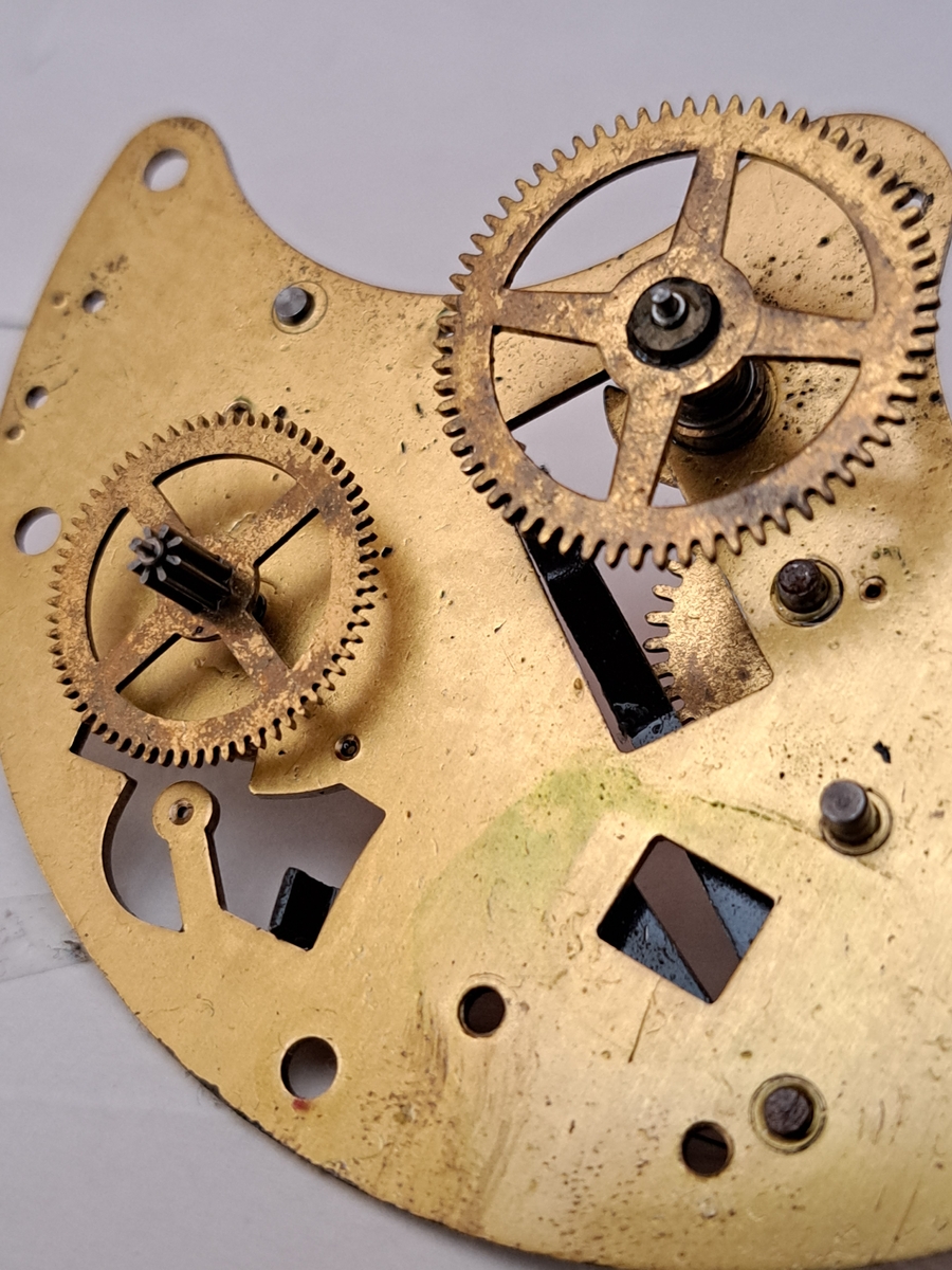

PM1122 1803 #10933 Napisano 11 Lipca 2023 Ja za daleko - Finlandia - ale inni mogą się zgodzić. Zęby trzeba odpowiednio dorobić i wpasować, że same, no prawie by trzymały.., lutowanie, to finish i wówczas są nie do ruszenia. Ewentualnie, ktoś same zęby wstawi, a Ty dalej resztę. Trzecie zdjęcie - ten dziwny element, to krzywka i jak nie ma potrzeby, to lepiej zostawić. Jak łożyska dobre, to całość da się oczyścić, a krzywka będzie dalej dobrze osadzona i nie pogięta. 2 Udostępnij tę odpowiedź Odnośnik do odpowiedzi Udostępnij na innych stronach

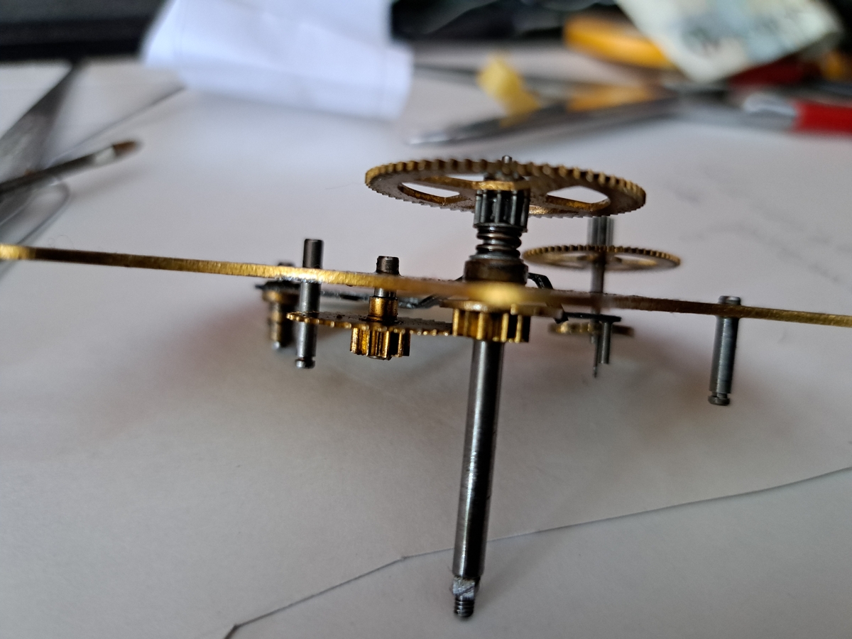

PM1122 1803 #10945 Napisano 18 Lipca 2023 5 godzin temu, cjareck napisał(-a): @zadraMusiałem od niej zrobić chwilę przerwy, a potem że względów zdrowotnych nie miałem siły. Planuję wrócić do pracy nad nią dzisiaj. Pewnie pytań będzie trochę. Zwłaszcza, że nie wiem, jak zdjąć te ostatnie trzy koła Pokażesz zdjęcie tych kół, to powiemy . Czasem , szczególnie gdy narzędzi brak , lub są nieodpowiednie , to lepiej zaniechać zdejmowania na siłę . Jeśli łożysko dobre i koła też , to da się wszystko doczyścić i uniknie się uszkodzenia mechanizmu . Zegarmistrz , to raczej wszystko ma . My , miłośnicy zegarów , noo , nie zawsze wszystko mamy . Początkujący , to zwykle wcale , lub niewiele odpowiednich narzędzi mają . 0 Udostępnij tę odpowiedź Odnośnik do odpowiedzi Udostępnij na innych stronach
cjareck 1506 #10946 Napisano 18 Lipca 2023 Godzinę temu, PM1122 napisał(-a): Pokażesz zdjęcie tych kół, to powiemy . To te. Jeżeli trzeba jakieś inne fotki, chętnie zrobię. 0 Udostępnij tę odpowiedź Odnośnik do odpowiedzi Udostępnij na innych stronach
PM1122 1803 #10947 Napisano 18 Lipca 2023 No , można z przodu , od strony tego koła ze sprężynką , ale lekko z ukosa - będzie może lepiej do podejrzenia . Ale , myślę , że kolega zadra bardziej będzie pomocny , bo takiego ma i pewnie to rozbierał . 0 Udostępnij tę odpowiedź Odnośnik do odpowiedzi Udostępnij na innych stronach
cjareck 1506 #10948 Napisano 18 Lipca 2023 Coś w tym stylu? 0 Udostępnij tę odpowiedź Odnośnik do odpowiedzi Udostępnij na innych stronach

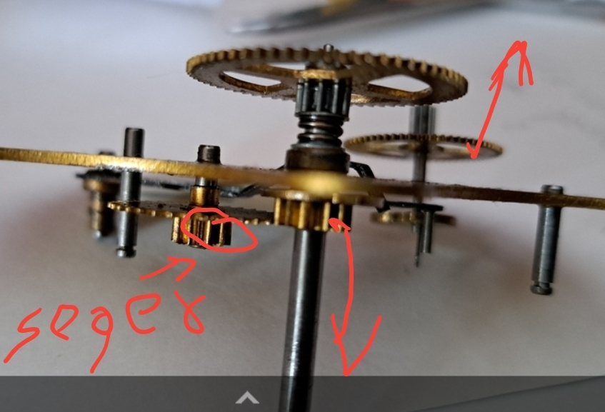

zadra 1870 #10949 Napisano 19 Lipca 2023 (edytowane) W dniu 18.07.2023 o 15:31, PM1122 napisał(-a): kolega zadra bardziej będzie pomocny , bo takiego ma i pewnie to rozbierał niestety, mimo dobrych chęci nie pomogę. Mam Smits'a z innym mechanizmem, ale prawie identycznie wykonaną tarczą , dlatego odniosłem się tylko do tarczy.. Na moje niewprawne oko, powinien zejść mosiężny tryb zabity na stalową oś dużego koła, ale nie mam pewności.. Czy na mniejszych osiach nie ma żadnych zabezpieczeń? próbowałbym w kierunkach zaznaczonych na zdjęciu : Edytowane 19 Lipca 2023 przez zadra 0 Udostępnij tę odpowiedź Odnośnik do odpowiedzi Udostępnij na innych stronach
cjareck 1506 #10950 Napisano 20 Lipca 2023 6 godzin temu, zadra napisał(-a): niestety, mimo dobrych chęci nie pomogę. Czy na mniejszych osiach nie ma żadnych zabezpieczeń? Oś po prawej, którą sugerujesz do góry - to jedyna możliwość, bo jest na pewnym odcinku grubsza niż otwór i w dół nie da rady. Pozostaje tylko kwestia tego czegoś przyczepionego z drugiej strony. Ze środkowej osi ten element mogę ściągnąć dopiero po zdjęciu elementu po lewej, który podpisałeś "se...er" (nie mogę odczytać). On porusza się na swojej osi, która na końcu jest rozpłaszczona. Trzeba byłoby zdjąć razem z tą osią. Może jest zapieczona po prostu? Spróbuję dzisiaj z tym powalczyć, jak nie, to umyję tyle, ile dam radę bez rozbierania. Mam do Ciebie też pytanie o renowację tarczy, ale to w odnośnym wątku zadam. 0 Udostępnij tę odpowiedź Odnośnik do odpowiedzi Udostępnij na innych stronach
