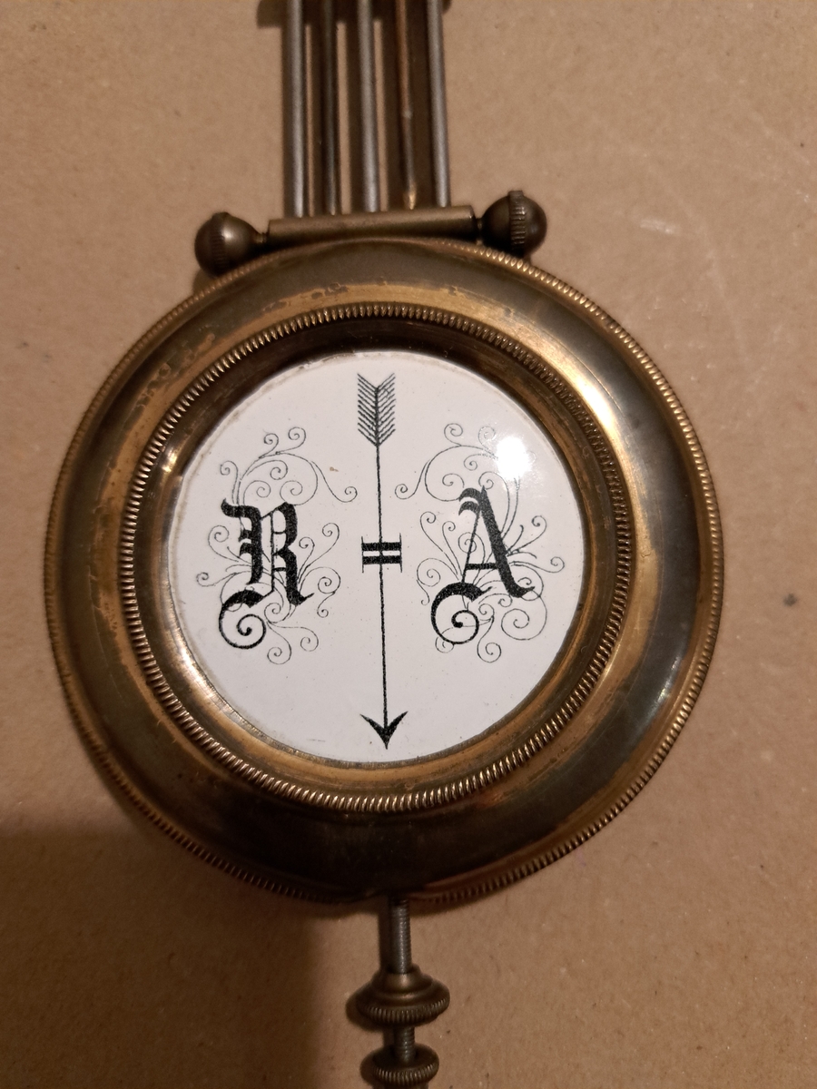

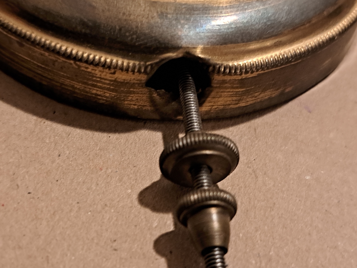

cjareck 聽聽 1506 #11126 Napisano 7 Wrze艣nia 2023 Przymierzam si臋 do wyczyszczenia pokazywanego wcze艣niej zegara HAU 聽 Na pocz膮tek postanowi艂em ruszy膰 wahad艂o. Mechanizm te偶 jest gotowy - pozwoli艂em mu si臋 "wychodzi膰" i przy odpuszczeniu spr臋偶yn nie powinno by膰 niespodzianek. Ale to na p贸藕niej. Teraz chcia艂bym spyta膰 czy wahad艂o rozebra膰 do czyszczenia? Wygl膮da na ceramiczny front i o艂owiany ci臋偶arek obite mosi臋偶n膮 blach膮. Chcia艂bym ceramik臋 przetrze膰 wod膮 z p艂ynem do mycia naczy艅, a mosi膮dz wypolerowa膰 past膮 polersk膮. Na dole jest uszkodzenie blachy mosi臋偶nej Czy dobrze kombinuj臋, 偶e jedna z tych 艣rubek powinna by膰 od wewn膮trz? Wtedy wahad艂o nie cisn臋艂oby tak mocno na t臋 blach臋... 1 Udost臋pnij t臋 odpowied藕 Odno艣nik do odpowiedzi Udost臋pnij na innych stronach
yaro 65 聽聽 101 #11127 Napisano 7 Wrze艣nia 2023 Cytat Czy dobrze kombinuj臋, 偶e jedna z tych 艣rubek powinna by膰 od wewn膮trz? 聽 M贸wisz o nakr臋tkach ? pierwsza ma by膰 odwrotnie, druga jako przeciw nakr臋tka聽 jest ok , maj膮 by膰 widoczne , uszkodzenie opaski聽 posta艂o pewnie jak wahad艂o spad艂o, mo偶na to poprawi膰聽 bez rozbierania. 2 Udost臋pnij t臋 odpowied藕 Odno艣nik do odpowiedzi Udost臋pnij na innych stronach
cjareck 聽聽 1506 #11128 Napisano 7 Wrze艣nia 2023 5 minut temu, yaro 65 napisa艂(-a): 聽 M贸wisz o nakr臋tkach ? Tak, oczywi艣cie o nakr臋tkach! Przepraszam za taki g艂upi b艂膮d terminologiczny. 聽 Co do rozbierania - do czyszczenia chyba bezpieczniej rozebra膰, 偶eby nie zniszczy膰 ozd贸b na porcelanowej cz臋艣ci soczewki? 0 Udost臋pnij t臋 odpowied藕 Odno艣nik do odpowiedzi Udost臋pnij na innych stronach
PM1122 聽聽 1804 #11129 Napisano 7 Wrze艣nia 2023 (edytowane) Nie rozbiera艂bym !聽 Chyba wszystko da si臋 zrobi膰 od zewn膮trz.聽 PS... wyci膮gnij nieco to wgniecenie od nakr臋tek. Wypoleruj , a na koniec ,, umyj " 艣rodek wahad艂a.聽 聽 Edytowane 7 Wrze艣nia 2023 przez PM1122 3 Udost臋pnij t臋 odpowied藕 Odno艣nik do odpowiedzi Udost臋pnij na innych stronach
PM1122 聽聽 1804 #11130 Napisano 7 Wrze艣nia 2023 Dodam jeszcze, 偶e jak si臋 obawiasz porysowa膰 porcelank臋 i jej ozdoby, to zaklej j膮 ta艣m膮 malarsk膮, czy czym艣 podobnym i mo偶na polerowa膰.聽 Zreszt膮 , wcale nie tak ostro..., my艣l臋 , 偶e czym艣 delikatnym, by po艂ysk by艂, a nie mat.聽 Ja bym na waciku, nas膮czonym w roztworze Akry z wod膮, troch臋 pomaza艂.... da艂 troch臋 czasu, by to podzia艂a艂o na mosi膮dz聽 聽 1 Udost臋pnij t臋 odpowied藕 Odno艣nik do odpowiedzi Udost臋pnij na innych stronach
mkl1 聽聽 6763 #11131 Napisano 7 Wrze艣nia 2023 (edytowane) ketchupem Serio... dzia艂a . ale szczelnie zakleic "porcelank臋" 聽 Je偶eli nie masz dedykowanych p艂yn贸w do mosi膮dzu, mozna zmiesza膰 kwasek cytrynowy z wod膮 a w贸wczas mo偶esz my膰 po ca艂o艣ci... prcelank臋 te偶 wybieli.. 聽 聽 Edytowane 7 Wrze艣nia 2023 przez mkl1 1 Pozdrawiam Mirek Udost臋pnij t臋 odpowied藕 Odno艣nik do odpowiedzi Udost臋pnij na innych stronach

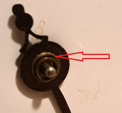

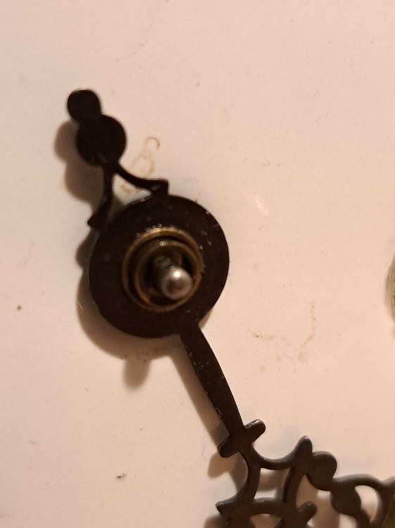

cjareck 聽聽 1506 #11135 Napisano 12 Wrze艣nia 2023 Wahad艂o przeczy艣ci艂em past膮 polersk膮, kt贸r膮 chyba kto艣 tu poleca艂, ale nie pami臋tam ju偶. Zdj臋cie zrobione z lamp膮, to nie wida膰 tego, jak si臋 b艂yszczy. Niestety zgodnie z zasad膮 "przebi艂e艣 g艂ow膮 mur? Brawo! Witamy w nast臋pnej celi" utkn膮艂em ponownie... Ot贸偶 chcia艂em zdj膮膰 tarcz臋. Piny wyj膮艂em bez problemu, ale wskaz贸wka godzinowa nie chce zej艣膰. Na kole minutowym jest tulejka z z臋batk膮 i mog臋 tego usun膮膰. To znaczy m贸g艂bym, ale chcia艂bym to zrobi膰 tak, 偶eby si臋 da艂o to jeszcze z艂o偶y膰... Mo偶e mi kto艣 poradzi膰 co mam zrobi膰? 0 Udost臋pnij t臋 odpowied藕 Odno艣nik do odpowiedzi Udost臋pnij na innych stronach
mkl1 聽聽 6763 #11136 Napisano 12 Wrze艣nia 2023 Wskaz贸wka godzinowa ma d艂uga tulejk臋 mosi臋偶na, osadzona na kole godzinowym( kt贸e to osadzone jast na minutowym ...) Musisz zdj膮c wskaz贸wk臋 z ko艂a godzinowego. Najlepiej nalej tam jakiego艣 WD40 lub nafty i powinno da膰 si臋 zdj膮c... 2 Pozdrawiam Mirek Udost臋pnij t臋 odpowied藕 Odno艣nik do odpowiedzi Udost臋pnij na innych stronach

PM1122 聽聽 1804 #11141 Napisano 13 Wrze艣nia 2023 11 godzin temu, cjareck napisa艂(-a): Na kole minutowym jest tulejka z z臋batk膮 i mog臋 tego usun膮膰. To znaczy m贸g艂bym, ale chcia艂bym to zrobi膰 tak, 偶eby si臋 da艂o to jeszcze z艂o偶y膰... Mo偶e mi kto艣 poradzi膰 co mam zrobi膰? 聽Ju偶 kolega odpowiedzia艂 , 偶e WD-40 ......dodam jeszcze , 偶e聽 jutro postaraj si臋 , rozruszaj膮c - 艣ci膮ga膰 wskaz贸wk臋 z osi godzinowej. ( lewo prawo z lekkim poci膮ganiem do siebie ) Chodzi o to , by o艣 ko艂a godzinowego zosta艂a na miejscu - nie ci膮gn膮膰 do siebie , by nie uszkodzi膰 jej ko艂a z臋batego. 聽 Mo偶na je cofn膮膰 i naprzyk艂ad , da膰 na o艣 minutow膮 jakie艣 podk艂adki , a w otworek wsadzi膰 ig艂臋 i masz zablokowane ko艂o godzinowe - nie b臋dzie si臋 wysuwa膰 . Oczywi艣cie , to tylko na sam pocz膮tek , by w og贸le ruszy艂a si臋 wskaz贸wka godzinowa . A jak si臋 ju偶 nieco przesunie , to te podk艂adki 艣ci膮gasz . 聽 0 Udost臋pnij t臋 odpowied藕 Odno艣nik do odpowiedzi Udost臋pnij na innych stronach
cjareck 聽聽 1506 #11142 Napisano 13 Wrze艣nia 2023 Niestety problem le偶y gdzie indziej. Wystaje jakie艣 ko艂o obok i ono ma na pin jak膮艣 podk艂adk臋 i to blokuje. Niestety zobaczy艂em to dopiero, jak troch臋 ko艂o si臋 ugi臋艂o od ci膮gni臋cia 0 Udost臋pnij t臋 odpowied藕 Odno艣nik do odpowiedzi Udost臋pnij na innych stronach
mkl1 聽聽 6763 #11143 Napisano 13 Wrze艣nia 2023 Potraktuj WD40 potem lutownica podgrzej mosi臋zn膮 tulejk臋 wskaz贸wki.. 3 Pozdrawiam Mirek Udost臋pnij t臋 odpowied藕 Odno艣nik do odpowiedzi Udost臋pnij na innych stronach

mkl1 聽聽 6763 #11145 Napisano 13 Wrze艣nia 2023 (edytowane) 2 godziny temu, Yodek napisa艂(-a): 聽 A to ciekawo艣ny pomys艂 鈽猴笍鉁岋笍 Sprawdzony , czasami trzeba by艂o uzyc mikropalniczka.. takiego wielko艣ci d艂ugopisa) Edytowane 13 Wrze艣nia 2023 przez mkl1 1 Pozdrawiam Mirek Udost臋pnij t臋 odpowied藕 Odno艣nik do odpowiedzi Udost臋pnij na innych stronach

yaro 65 聽聽 101 #11147 Napisano 13 Wrze艣nia 2023 7 godzin temu, cjareck napisa艂(-a): Niestety problem le偶y gdzie indziej. Wystaje jakie艣 ko艂o obok i ono ma na pin jak膮艣 podk艂adk臋 i to blokuje. Niestety zobaczy艂em to dopiero, jak troch臋 ko艂o si臋 ugi臋艂o od ci膮gni臋cia Godzinowa jest osadzona na ''sto偶ku'' na wcisk i nic tam wi臋cej nie trzyma , ci膮gn膮c musisz te偶聽 kr臋ci膰 wskaz贸wk膮 . Ko艂o ugi臋te si臋 wyprostuje, dawaj zdecydowanie , te偶 tak mia艂em. 1 Udost臋pnij t臋 odpowied藕 Odno艣nik do odpowiedzi Udost臋pnij na innych stronach
PM1122 聽聽 1804 #11148 Napisano 13 Wrze艣nia 2023 (edytowane) 9 godzin temu, cjareck napisa艂(-a): Niestety problem le偶y gdzie indziej. Wystaje jakie艣 ko艂o obok i ono ma na pin jak膮艣 podk艂adk臋 i to blokuje. Niestety zobaczy艂em to dopiero, jak troch臋 ko艂o si臋 ugi臋艂o od ci膮gni臋cia No i w艂a艣nie, o to ko艂o chodzi. - tu mo偶na popsu膰.聽 Koledzy ju偶 napisali, co jeszcze mo偶na zrobi膰, jak b臋dzie mocno trzyma艂o.聽 Edytowane 13 Wrze艣nia 2023 przez PM1122 1 Udost臋pnij t臋 odpowied藕 Odno艣nik do odpowiedzi Udost臋pnij na innych stronach
