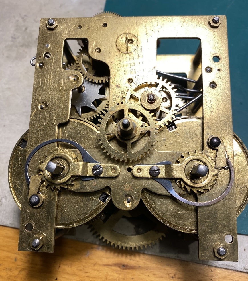

zadra 1875 #11226 Napisano 1 Listopada 2023 Takie pytanie mam do praktyków. GB Silesia P48 nakręcony na max pracuje 10dni (sekcja bicia) 10dni i 8h (sekcja chodu). To mechanizm 7 dniowy ? Dobry wynik? 0 Udostępnij tę odpowiedź Odnośnik do odpowiedzi Udostępnij na innych stronach
PM1122 1804 #11227 Napisano 1 Listopada 2023 Moim zdaniem b. dobry. Ale, jak już parę razy pisałem, odradzam nakręcanie do końca ! ... bo może się trafić, że kilka takich nakręceń i sprężyna trzaśnie. Taki i podobne mechanizmy nakręcam raz w tygodniu, ale częściej wolę robić to , dwa razy w tygodniu. Wówczas oszczędzam sprężynę, gdyż nakręcam ją tylko częściowo. Pracuje wtedy , w swoim środkowym zakresie, a więc , nieomal o tej samej sile .... czyli zegar chodzi wówczas najdokładniej. 0 Udostępnij tę odpowiedź Odnośnik do odpowiedzi Udostępnij na innych stronach
zadra 1875 #11228 Napisano 1 Listopada 2023 6 godzin temu, PM1122 napisał(-a): Moim zdaniem b. dobry to super informacja. Poproszę, żeby zegar był nakręcany w każdą niedzielę, ale jeszcze muszę wyczaić ilość obrotów- półobrotów kluczykiem, żeby nie był nakręcany na max. Na razie mam przeczucie, że 6 półobrotów kluczykiem powinno wystarczyć na tygodniową pracę. W najbliższym czasie zrzucę napięcie i zrobię " testa " tygodniowego. 1 Udostępnij tę odpowiedź Odnośnik do odpowiedzi Udostępnij na innych stronach
PM1122 1804 #11229 Napisano 2 Listopada 2023 Z 12 godzin temu, zadra napisał(-a): to super informacja. Poproszę, żeby zegar był nakręcany w każdą niedzielę, ale jeszcze muszę wyczaić ilość obrotów- półobrotów kluczykiem, żeby nie był nakręcany na max. Na razie mam przeczucie, że 6 półobrotów kluczykiem powinno wystarczyć na tygodniową pracę. W najbliższym czasie zrzucę napięcie i zrobię " testa " tygodniowego. Zwykle tak właśnie jest.. także nakręcam 6 półówek, czasem 5, ale to gdy mam uczucie, że lepiej dalej nie kręcić. 0 Udostępnij tę odpowiedź Odnośnik do odpowiedzi Udostępnij na innych stronach

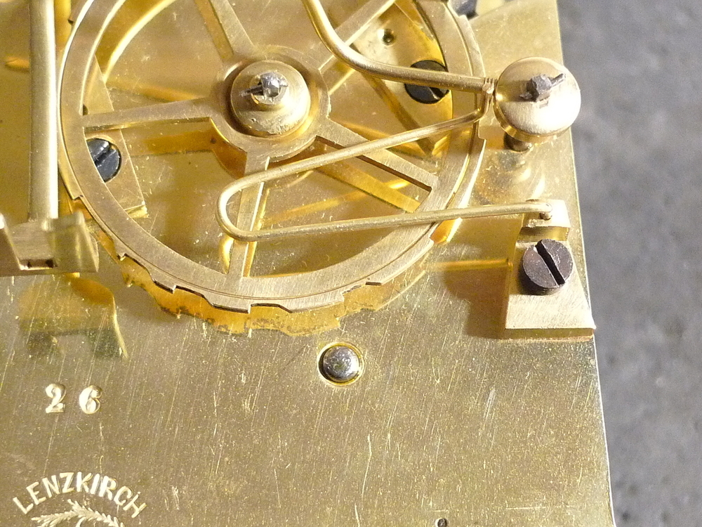

yaro 65 101 #11230 Napisano 23 Listopada 2023 Lenzkirch posiada taką dodatkową sprężynę w sekcji bicia i nie jestem pewien jak ma być ustawiona, nad / pod dźwignią młotka ? Ustawiłem jak na foto . Przeglądając zdjęcia w internecie widziałem ustawienie nad ale mam wątpliwości . http://forum.watch.ru/showthread.php?t=313908&page=2 0 Udostępnij tę odpowiedź Odnośnik do odpowiedzi Udostępnij na innych stronach
graver 425 #11231 Napisano 23 Listopada 2023 Witaj, jest to odbojnik (moja nazwa) jest po to by ładnie młoteczek udeżał w, dzwonek lub gong sprężynowy, z pewnej odległości od wymienionych tak by młotek nie dotykał dzwonka czy gongu i by był czysty dźwięk do końca wybicia, oczywiście tak ma być jak na zdjęciu, tylko moim zdaniem powinien być odsunięty ok 5-7 mm od brzegu mocowania młotka. 1 Udostępnij tę odpowiedź Odnośnik do odpowiedzi Udostępnij na innych stronach
mkl1 6766 #11232 Napisano 23 Listopada 2023 Podobnie się domyśliłem naprawiając dwa takie mechanizmy. Ustawiałem "nad" i "pod" nad nic , a nawet gorzej było, bo dźwięk dzwonka był jak w patelnię. dałem pod i dzwoneczek ładnie dźwięczał... Więc ??? 0 Pozdrawiam Mirek Udostępnij tę odpowiedź Odnośnik do odpowiedzi Udostępnij na innych stronach
yaro 65 101 #11233 Napisano 23 Listopada 2023 Ta sprężyna musi działać jako amortyzator opadającego młotka na ogranicznik i to ma sens . Wątpliwości powstały przeglądając zdjęcia http://forum.watch.ru . Dziękuję koledzy , mam wyjaśnione. 0 Udostępnij tę odpowiedź Odnośnik do odpowiedzi Udostępnij na innych stronach
PM1122 1804 #11234 Napisano 24 Listopada 2023 (edytowane) Bo, często bywa, że zdjęcia są robione zaraz po nabyciu zegara. Czyli, w stanie niekoniecznie działającym, a często wręcz wybrakowanym. PS..., gdy tą sprężynę - amortyzującą, dobrze się ustawi, to jest lekkie puknięcie i piękny dźwięk ( a nie, że walnięcie i wygaszenie dźwięku, bo młoteczek nadal spoczywa na spirali gongu.). Powinna utrzymać młoteczek kilka milimetrów nad gongiem. Edytowane 24 Listopada 2023 przez PM1122 0 Udostępnij tę odpowiedź Odnośnik do odpowiedzi Udostępnij na innych stronach

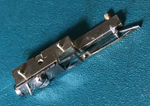

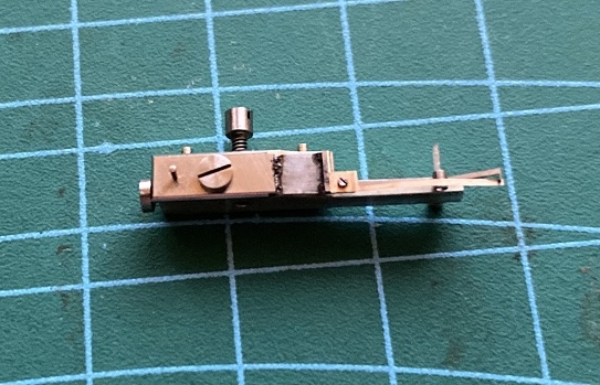

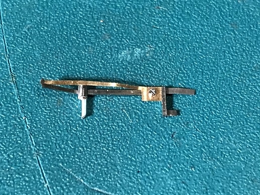

Lamela 346 #11235 Napisano 27 Listopada 2023 Taką ciekawą naprawę "popełniłem" w ostatnich miesiącach, że chyba warto się podzielić niektórymi informacjami. Trafił do mnie, tak gdzieś w marcu, uszkodzony chronometr Nardin z wczesnym numerem seryjnym, tak gdzieś z 1912 roku. Była pęknieta sprężyna i ogólnie zanieczyszczony, ale kompletny. W zbiorach miałem prawie taką samą sprężynę, więc przy pomocy kol. Wojasa (za gruba i sztywna aby zrobić to bezpiecznie ręcznie, a nawijarki jeszcze się nie dorobiłem) została ona osadzona w bębnie. Niestety, po rozbiórce mechanizmu do czyszczenia wyszło, że sprężyna pękając uszkodziła jedna ze sprężynek dźwigni spustowej wychwytu (tą dolną na zdjęciu). Naiwnie myślałem, że na tej górnej całość jeszcze da radę pracować, ale już niewielkie naciągnięcie sprężyny po zmontowaniu szybko wyprowadziło mnie z błędu Z czyms takim zostałem... ęcznie z pucka stalowego A tak to powinno wyglądać. Sytuacja zdaje sie bez wyjścia, o zamienniku można zapomnieć. Gdzieś w internetach przeczytałem, że taką dźwignię piłuje się ręcznie, z pucka stalowego, robiąc najpierw otwory pod kamień, wkręt do mocowania złotej sprężynki i fasolkę, a potem szlifując część sprężystą do grubości 0,05mm. Brrr... Ale trafiłem na taką technologię - mikrospawanie laserowe. Do tych dwóch pozostałych wąsów z obu stron została dospawana blaszka sprężysta 0,05 mm. I oto co wyszło i po złożeniu cała dźwignia spustowa Nie jest to oryginał, pewnie nie będzie wieczne - w tym połączeniu może się kryć karb który to wszystko rozwali, ale czy jest inne wyjście ? Mokry z przejęcia (nie ukrywam - ręce się trzęsą...) zmontowałem to wszystko, nawinąłem łańcuszek - i działa !!!🙂 Jeszcze coś zostało do regulacji napięcia sprężyny, ustawienia rezerwy chodu, ale jestem cholernie dumny. Przynajmniej go oddam "z tarczą", a nie "na tarczy" 😀 7 Udostępnij tę odpowiedź Odnośnik do odpowiedzi Udostępnij na innych stronach
zadra 1875 #11236 Napisano 27 Listopada 2023 spawanie laserowe wydaje mi się bardzo czystą metodą łączenia ale szkopuł chyba jak zawsze tkwi w rodzaju spawanego materiału. teraz laserem można niesamowite rzeczy robić, a pamiętam jeden z odcinków "Sonda" w którym pokazywano lasery jako przyszłość.. To były lata 80'te .. Teraz spawasz mikroblaszki, oczyszczasz materiał, wycinasz wzorki w blachach 30mm albo strzelasz do dronow i rakiet.. Ale to poszło do przodu.. 0 Udostępnij tę odpowiedź Odnośnik do odpowiedzi Udostępnij na innych stronach
mkl1 6766 #11237 Napisano 27 Listopada 2023 8 minut temu, zadra napisał(-a): spawanie laserowe wydaje mi się bardzo czystą metodą łączenia Szkoda tylko, że to drogie urządzenie.... dla amatora.. 0 Pozdrawiam Mirek Udostępnij tę odpowiedź Odnośnik do odpowiedzi Udostępnij na innych stronach
Lamela 346 #11238 Napisano 28 Listopada 2023 18 godzin temu, mkl1 napisał(-a): Szkoda tylko, że to drogie urządzenie.... dla amatora.. No nie, nie zaopatrzyłem się w takie urządzenie, będące niejako kombinacją mikroskopu przemysłowego i mikrospawarki. Zrobiła mi to firma HOROLO z Krakowa, na ich stronie można zobaczyć takie urządzenie. Ja tylko przygotowałem rysunek wymiarowy i dostarczyłem części do połączenia oraz blaszkę sprężystą. No i fundusze..., ale to szło przeżyć. Potem tylko trzeba to było zamontować na uchwycie tak jak na tym ostatnim zdjęciu i trochę doregulować, aby dźwignia poprawnie współpracowała z kołem wychwytowym i kamieniem spustowym balansu. Nadal działa .. 🙂 4 Udostępnij tę odpowiedź Odnośnik do odpowiedzi Udostępnij na innych stronach

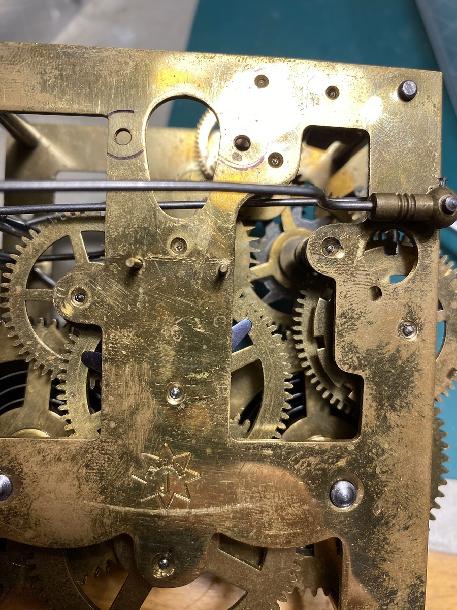

zadra 1875 #11240 Napisano 5 Stycznia 2024 taki problem rozwiązuję.. Zwyklak - metron wahadłowy (mamowy). Z chodem nie ma problemu, natomiast bicie zanika w ciągu 4 dni od nakręcenia. Chodził tak przez ostatnie 2 lata, teraz zacząłem szukać problemu. Pierwsza niespodzianka - problem nie dotyczy suchych czopów. Wisząc testowo na półce poza skrzynią chodzi stabilnie i bije bez problemu przez dłuższy czas niż opisałem powyżej. Sytuacja zmienia się gdy założę tarczę na mechanizm. Z chórem nadal nie ma problemu, natomiast bicie ustaje dość szybko (w znaczeniu po kilku godzinach, ewentualnie dni, natomiast dokręcenie do pełna to góra 2 pełne obrotykluczyka). Bez tarczy nie ma problemu - z tarczą jest problem. Mechanizm nie ociera o tarczę żadnym elementem. Wymienię za tydzień bęben ze sprężyną, ale nie wydaje mi się, żeby tu sprężyna była mocno osłabiona.. Może macie jakieś pomysły ? 0 Udostępnij tę odpowiedź Odnośnik do odpowiedzi Udostępnij na innych stronach
mkl1 6766 #11241 Napisano 5 Stycznia 2024 Tarcza nie jest zwichrowana? Może po założeniu terczy lekko zmienia się płaszczna płyty ? Tak sobie gdybam... 0 Pozdrawiam Mirek Udostępnij tę odpowiedź Odnośnik do odpowiedzi Udostępnij na innych stronach
graver 425 #11242 Napisano 5 Stycznia 2024 A któraś ze szpilek mocujących tak płyty ( przy bębnie od bicia ) jak i szpilki mocowania podkładu tarczy nie blokuje? 0 Udostępnij tę odpowiedź Odnośnik do odpowiedzi Udostępnij na innych stronach
PM1122 1804 #11243 Napisano 5 Stycznia 2024 Ewidentnie trzeba się przyjrzeć - coś musi być, że po założeniu tarczy bicie szybciej zamiera. 0 Udostępnij tę odpowiedź Odnośnik do odpowiedzi Udostępnij na innych stronach
