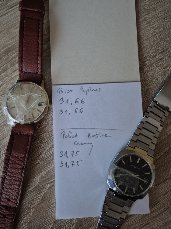

zadra 1925 #11416 Napisano 16 Kwietnia 2025 (edytowane) Szkiełka mam do wymiany w dwu poliotach. Pomiary "lunety" kilkukrotnie wskazały takie same średnice. Chcę kupić w sieci (najbliższy zegarmistrz ma problem z dostępnością plexi) i wstawić ALE : 1. kupić rozmiar idealny ze zmierzonym, czy setkę/dwie większy (a może setkę mniejszy?) 2. jest jakiś prosty sposób na wstawienie bez pająka? Wystarczy się wysilić ręką, czy też trzeba pogłówkować przy montażu? 3. przesmarować silikonem lub wazelinką? 4. może kupić i iść na wstawienie do zegarmistrza ? Edytowane 16 Kwietnia 2025 przez zadra 0 Udostępnij tę odpowiedź Odnośnik do odpowiedzi Udostępnij na innych stronach
zadra 1925 #11417 Napisano 29 Kwietnia 2025 Widać nikt już tu nie wstawia szkiełek do tak tragicznie tanich zegarków. Gdyby było inaczej, to dopisałby jakąś radę - choćby nawet sugestię, żeby nie próbować samemu, albo, że może się udać/nie udać z jakiegoś powodu i trzeba zwrócić uwagę na: .. 0 Udostępnij tę odpowiedź Odnośnik do odpowiedzi Udostępnij na innych stronach
fotolizard 14 #11418 Napisano 29 Kwietnia 2025 Setkę większy (większy zawsze można delikatnie zmniejszyć na kamieniu). A ten "idealnie" zmierzony może okazać się za mały. Więc można idealny i większy - coś z tego będzie. Ręcznie da radę jeśli ma się wprawę. Szczerze lepiej mi wychodzi ręcznie, niż pająkiem (albo mam marnego pająka, który się ślizga). 1 Udostępnij tę odpowiedź Odnośnik do odpowiedzi Udostępnij na innych stronach
zadra 1925 #11419 Napisano 30 Kwietnia 2025 20 godzin temu, fotolizard napisał(-a): Setkę większy (większy zawsze można delikatnie zmniejszyć na kamieniu). A ten "idealnie" zmierzony może okazać się za mały. Więc można idealny i większy - coś z tego będzie. Ręcznie da radę jeśli ma się wprawę. Szczerze lepiej mi wychodzi ręcznie, niż pająkiem (albo mam marnego pająka, który się ślizga). Smarujesz dodatkowo wazelinką albo jakimś uszczelniaczem? 0 Udostępnij tę odpowiedź Odnośnik do odpowiedzi Udostępnij na innych stronach
fotolizard 14 #11420 Napisano 30 Kwietnia 2025 35 minut temu, zadra napisał(-a): Smarujesz dodatkowo wazelinką albo jakimś uszczelniaczem? Smaruję, ale w ciężkich przypadkach. Jak na sucho nie pójdzie to delikatnie kopertę smarem do uszczelek. Najpierw czyszczenie rantów koperty, później benzyna, a następnie deczko smarem. Ale to tak, jakbym miał tylko nawilżyć. 1 Udostępnij tę odpowiedź Odnośnik do odpowiedzi Udostępnij na innych stronach
zadra 1925 #11421 Napisano 30 Kwietnia 2025 Dziękuję za pomoc. Muszę jeszcze te plexi poszukać - myślałem, że na allegro łatwo znajdę a tu nie jest tak różowo. 0 Udostępnij tę odpowiedź Odnośnik do odpowiedzi Udostępnij na innych stronach
mkl1 7116 #11422 Napisano 30 Kwietnia 2025 zobacz tu czy Ci pasuje? https://dlazegarmistrza.pl/szklo-plexi-okragle-wypukle-crystal-2908-mm-flat-top-317-mm 1 Pozdrawiam Mirek Udostępnij tę odpowiedź Odnośnik do odpowiedzi Udostępnij na innych stronach
