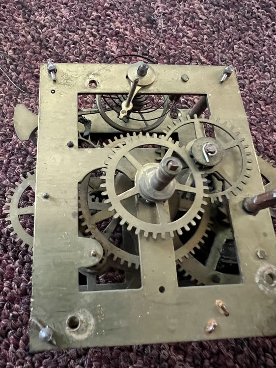

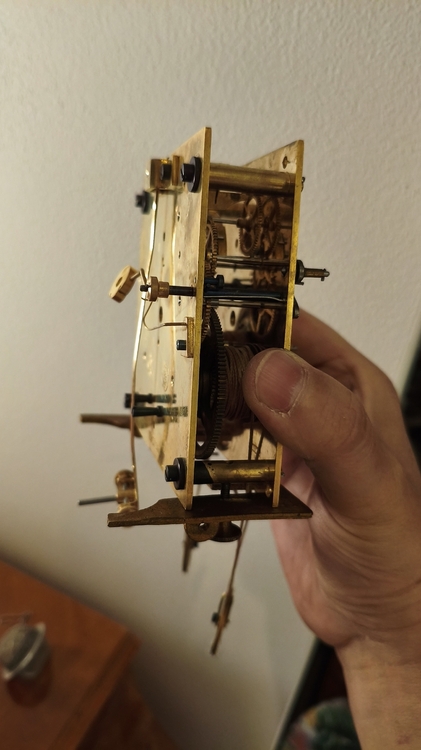

kobas 329 #11426 Napisano 23 Lipca 2025 Przymierzam się do czyszczenia takiego mechanizmu. W czym najlepiej wymyć sprężyny (tą od balansu też) i jaką oliwą później posmarować ? 0 Udostępnij tę odpowiedź Odnośnik do odpowiedzi Udostępnij na innych stronach
mkl1 7168 #11427 Napisano 23 Lipca 2025 Włos od balansu najpier odpowiedni"wyprostuj". Umyj w benzynie aptecznej i koniec. Sprężynę główna umyj np w nafcie wysusz i posmaruj smarem stałym.. 2 Pozdrawiam Mirek Udostępnij tę odpowiedź Odnośnik do odpowiedzi Udostępnij na innych stronach
zadra 1929 #11428 Napisano 25 Lipca 2025 W dniu 23.07.2025 o 21:40, mkl1 napisał(-a): Włos od balansu najpier odpowiedni"wyprostuj". Umyj w benzynie aptecznej i koniec. Sprężynę główna umyj np w nafcie wysusz i posmaruj smarem stałym.. Ja na tym zdjęciu nie dostrzegam konieczności prostowania sprężyny balansu, ale może taka istnieje. Same sprężyny smaruj delikatnie i równomiernie. W zasadzie mogłoby wystarczyć przetarcie olejem na mokro a później na sucho. Zostają Ci jeszcze do przesmarowania ułożyskowanie mechanizmu, ale skoro nie pytasz o specyfiki, to pewnie już coś obmyśliłeś. 2 Udostępnij tę odpowiedź Odnośnik do odpowiedzi Udostępnij na innych stronach
mkl1 7168 #11429 Napisano 25 Lipca 2025 16 minut temu, zadra napisał(-a): Ja na tym zdjęciu nie dostrzegam konieczności prostowania sprężyny balansu, ale może taka istnieje. Moim zdaniem warto lekko poprawic 1 Pozdrawiam Mirek Udostępnij tę odpowiedź Odnośnik do odpowiedzi Udostępnij na innych stronach
kobas 329 #11430 Napisano 25 Lipca 2025 Dziękuję za cenne uwagi. Łożyska będę smarował olejem 8040 (tym żółtym z apteki 😋) 3 Udostępnij tę odpowiedź Odnośnik do odpowiedzi Udostępnij na innych stronach

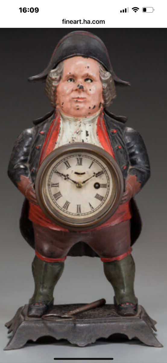

kobas 329 #11432 Napisano 4 Sierpnia 2025 To jest mechanizm do „mrugającego oka” wyprodukowany przez Barnes/Hubbel na zlecenie Bradley & Hubbard. Ci ostatni produkowali w USA zegary tzw. mrugające oko 1857 - 1890 1 Udostępnij tę odpowiedź Odnośnik do odpowiedzi Udostępnij na innych stronach
Anansi 3954 #11433 Napisano 5 Sierpnia 2025 Zastanawiająco duża ilość tych zegarów pojawiła się ostatnio na rynku. Czyżby cały kontener z Chin dotarł? Tak, jak poprzednio "sprzedawców szwarcwaldów"... 0 Tolerancja musi być nietolerancyjna wobec nietolerancji. Němec z Královce Udostępnij tę odpowiedź Odnośnik do odpowiedzi Udostępnij na innych stronach
kobas 329 #11434 Napisano 5 Sierpnia 2025 80 % tych migaczy to reprodukcje pochodzące z Tajwanu i Chin. W XX wieku (lata 60 te i 70-te) były sprowadzane przez amerykańskiego zegarmistrza Charliego Terwilligera. Pochodził z Ohio. W tych reprodukcjach oczy latały od lewej do prawej i na odwrót. W oryginałach oczy poruszają się góra - dół. W reprodukcjach nakręcanie zegara jest na godzinie 6 w oryginale na 3. Zastanawiam się dlaczego Amerykanie nazywają te mechanizmy „okrętowymi” to jest raczej konstrukcja budzika To jest falsyfikat A to oryginał 1 Udostępnij tę odpowiedź Odnośnik do odpowiedzi Udostępnij na innych stronach

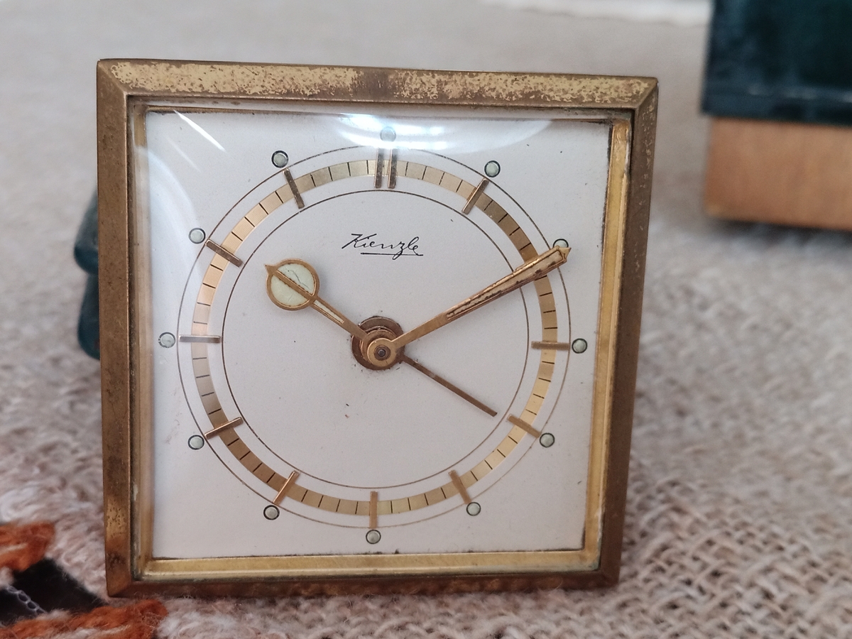

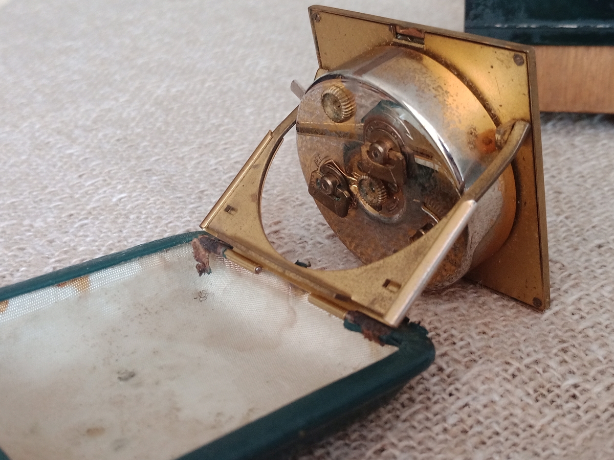

Enkil 8618 #11435 Napisano 8 Września 2025 Cześć. Nabyłem na starociach taki budzik kuenzle, ma urwaną sprężynę mechanizmu chodu, jeszcze nie rozebrałem, ale zastanawiam się czy jest dostępna gdzieś do kupienia, czy tylko zostaje wymontowanie z innych budzików tej marki. ? 0 KSIĄŻKA - CZAS POD CZERWONĄ GWIAZDĄ . Udostępnij tę odpowiedź Odnośnik do odpowiedzi Udostępnij na innych stronach
mkl1 7168 #11436 Napisano 8 Września 2025 Jak już otworzysz, sprawdź wymiary szerokość, grubośc, (mniej więcej długość) i możan zalaeźć w hurtowniach, lub na allegro/OLX.. 0 Pozdrawiam Mirek Udostępnij tę odpowiedź Odnośnik do odpowiedzi Udostępnij na innych stronach

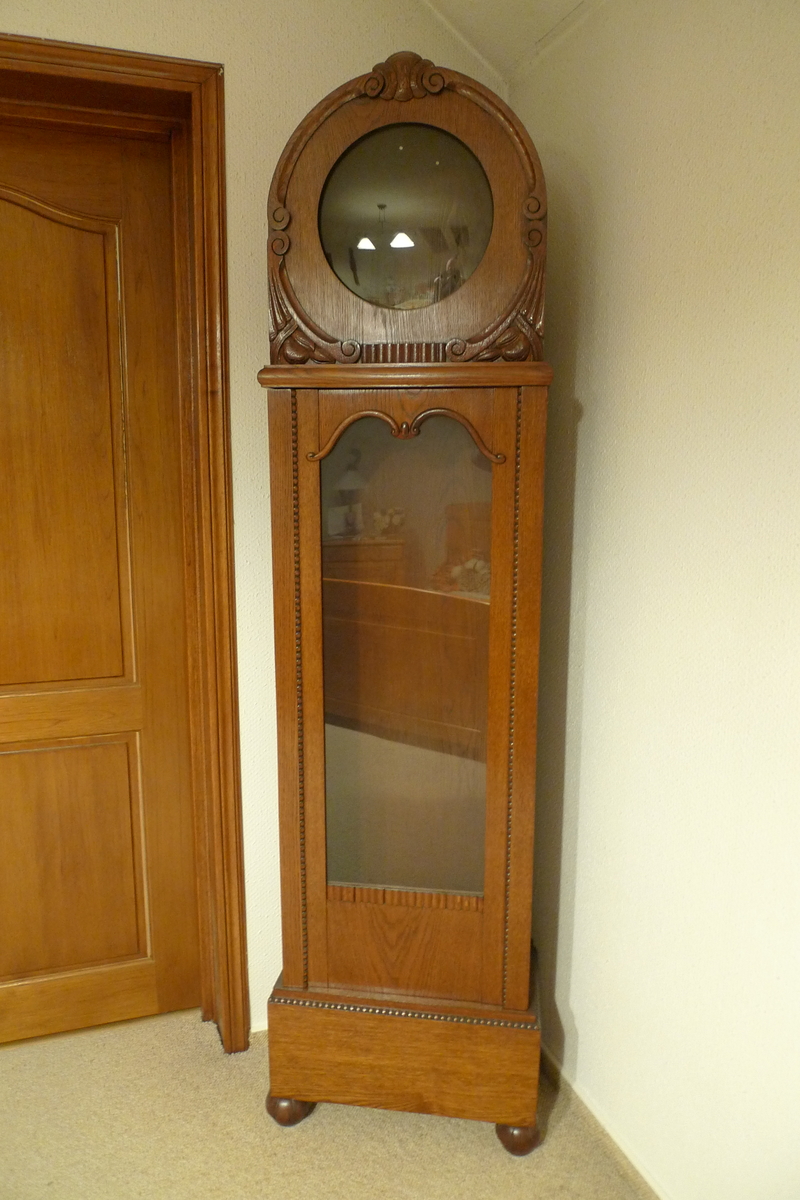

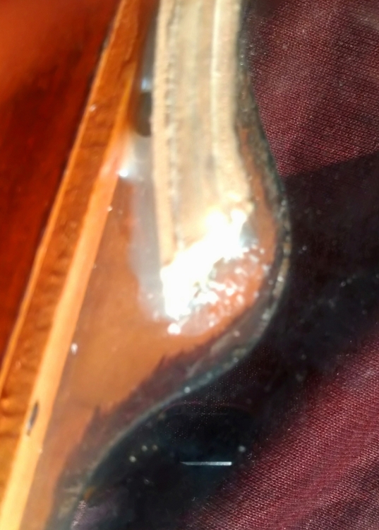

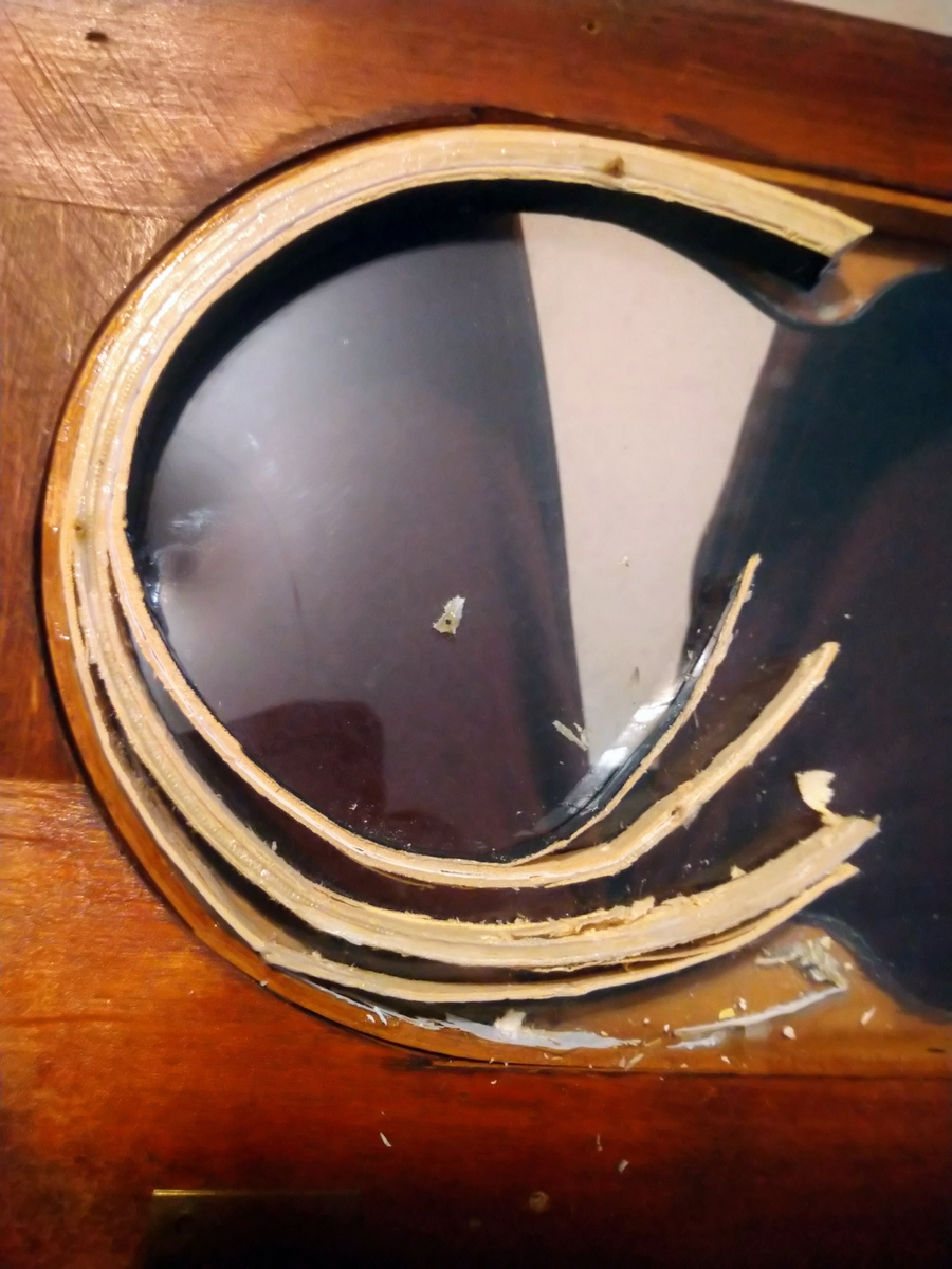

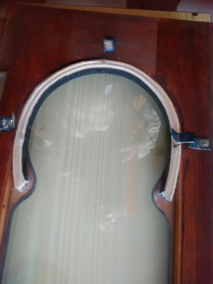

PM1122 1813 #11437 Napisano 18 Listopada 2025 (edytowane) Mam zegar, który chcę ,, cofnąć do przeszłości " 😃 Trzydzieści lat temu ,, zegarmistrz" wymienił niesprawny mechanizm, na nowoczesny - bateryjkowy. ( nawet dał naklejkę z informacją i datą wymiany.) Mam już mechanizm, taki jak trzeba, ale..... tamten ,, fachowiec ", umieścił tarczę na drzwiach, przy pomocy zrobionych zaczepów z blaszek. Żeby tarcza była odpowiednio umiejscowiona, to wkleił pół okrągłe listewki, do wewnętrznego łuku drzwi.... No i teraz, trzeba będzie je odkleić - albo, choćby częściowo usunąć. Ale jak to zrobić, gdy klej jest na wewnętrznej ramie drzwi i na szybie. Czym spróbować ? Czy jakimś rozpuszczalnikiem, czy grzać opalarką ? Edytowane 18 Listopada 2025 przez PM1122 0 Udostępnij tę odpowiedź Odnośnik do odpowiedzi Udostępnij na innych stronach
mkl1 7168 #11438 Napisano 18 Listopada 2025 Jeżeli nie są one przydatne, to mechanicznie... dłutko czy cos podobnego. poprostu je wyciąc. jeżeli maja zostać to kombinuje z rozpuszczalniakmi ( sądzę , że to nie klej kostny lub inny naturalny ) 0 Pozdrawiam Mirek Udostępnij tę odpowiedź Odnośnik do odpowiedzi Udostępnij na innych stronach
PM1122 1813 #11439 Napisano 19 Listopada 2025 20 godzin temu, mkl1 napisał(-a): Jeżeli nie są one przydatne, to mechanicznie... dłutko czy cos podobnego. poprostu je wyciąc. jeżeli maja zostać to kombinuje z rozpuszczalniakmi ( sądzę , że to nie klej kostny lub inny naturalny ) Ta listwa jest niepotrzebna, gdyż będzie zasłaniać górną część tarczy, gdy mechanizm będzie prawidłowo na sankach. Komuś to posłużyło, do zamocowania tarczy. Nie wiem co to za klej, ale sądzę, że może być dwuskładnikowy 0 Udostępnij tę odpowiedź Odnośnik do odpowiedzi Udostępnij na innych stronach
mkl1 7168 #11440 Napisano 19 Listopada 2025 No to tym bardziej działa mechnicznie.. Dłutko i odcinać, aż dojdziesz do podstawy. 1 Pozdrawiam Mirek Udostępnij tę odpowiedź Odnośnik do odpowiedzi Udostępnij na innych stronach
PM1122 1813 #11441 Napisano 19 Listopada 2025 Godzinę temu, mkl1 napisał(-a): No to tym bardziej działa mechnicznie.. Dłutko i odcinać, aż dojdziesz do podstawy. Wychodzi na to, że to jedyny sposób. Dorobię sobie małe dłutka. 😃 0 Udostępnij tę odpowiedź Odnośnik do odpowiedzi Udostępnij na innych stronach
PM1122 1813 #11442 Napisano 20 Listopada 2025 Idzie 😀 2 Udostępnij tę odpowiedź Odnośnik do odpowiedzi Udostępnij na innych stronach

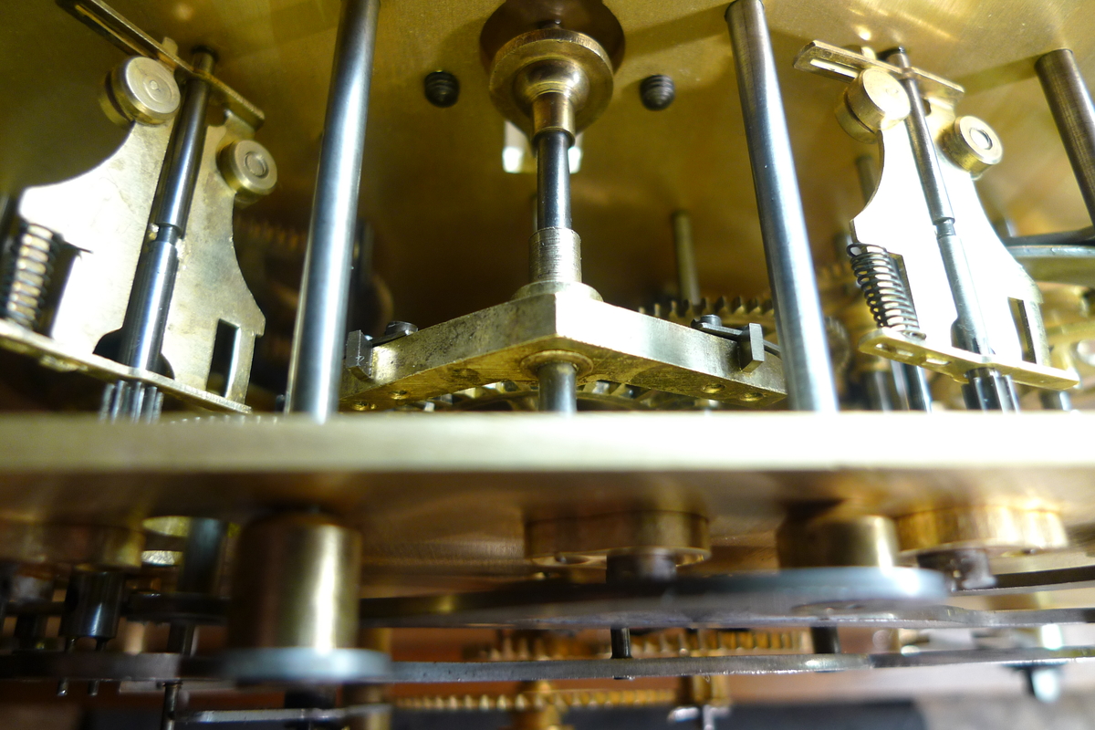

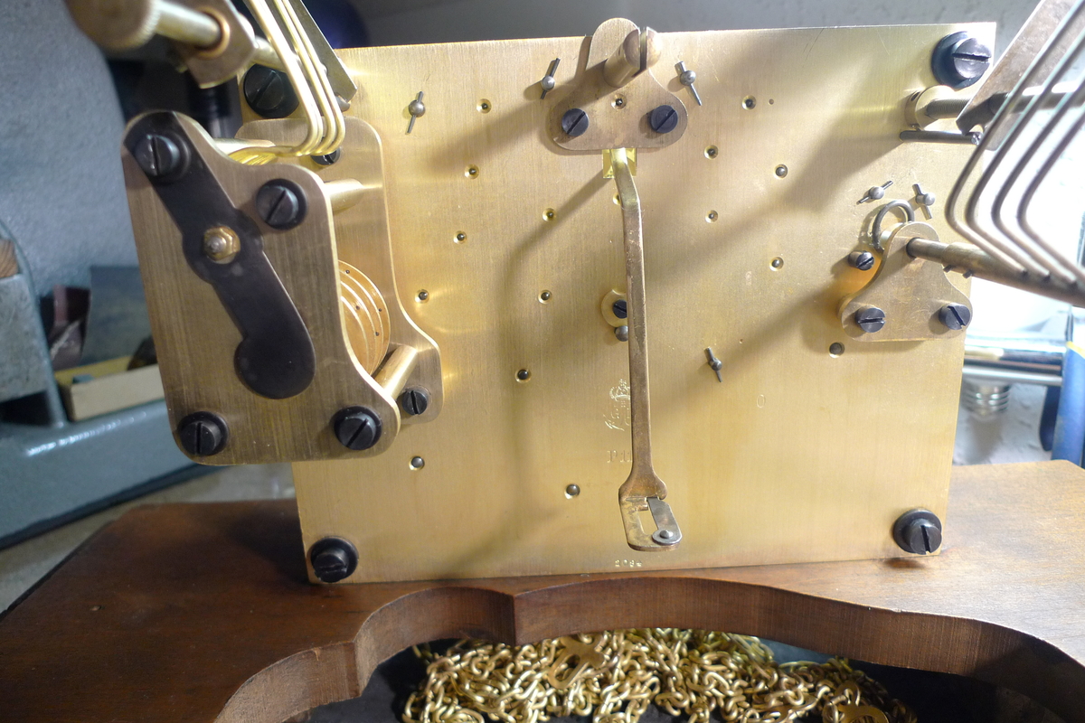

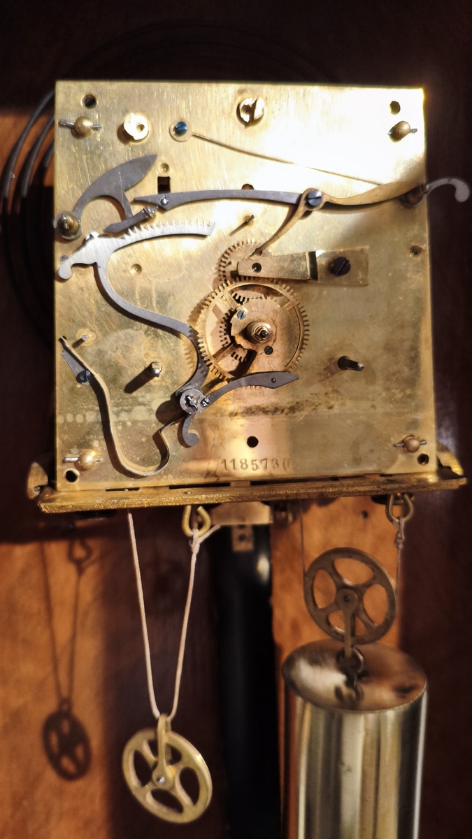

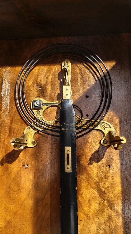

Mrzon 14 #11447 Napisano 8 Marca Witam mam małą zagwostkę mianowicie chodzi o młoteczek do bicia. Problem mam taki że po włożeniu mechanizmu w sanki odleglość młoteczka jest za mała i dotyka wahadła o biciu już nawet nie wspomnę bo w ogóle odpada. Zastanawiam się czy nie jest może mechanizm w zestawieniu z sankami od innego mechanizmu sam nie wiem jeżeli ktoś mógłby coś podpowiedzieć będzie super. Pozdrawiam 0 Udostępnij tę odpowiedź Odnośnik do odpowiedzi Udostępnij na innych stronach
yaro 65 112 #11448 Napisano 8 Marca Zacznij od uzyskania sztywnego połączenia ramienia młotka z tuleją łączącą dźwignię z mechanizmem bicia , Potem już doświadczalnie należy tak podgiąć młotek żeby trafił w gong i nie kolidował z wahadłem . '' czy nie jest może mechanizm w zestawieniu z sankami od innego mechanizmu '' coś tu nie teges , mechanizm jest za bardzo cofnięty na sankach a ramię wahadła odgięte znacznie . 1 Udostępnij tę odpowiedź Odnośnik do odpowiedzi Udostępnij na innych stronach
Mrzon 14 #11449 Napisano 8 Marca Dzięki jutro spróbuję coś pokombinować dam znać czy jest jakaś poprawa.Pozdrawiam 0 Udostępnij tę odpowiedź Odnośnik do odpowiedzi Udostępnij na innych stronach
LESKOS 3502 #11450 Napisano 8 Marca Może tylko dodam, że w niektórych mechanizmach ustawienie młotka jest takie, że właściwe wsunięcie mechanizmu na sankach jest możliwe tylko przy podniesionym młotku - wpada za patyk wahadła. Dziwne to, ale i wysunięcie wymaga również podniesienia młotka. Mam takie ze trzy mechanizmy, przy pierwszym też nie wiedziałem o co chodzi. Duże skrócenie ramienia teoretycznie niweluje tę potrzebę , ale dźwięk gogu jest dość głuchy i trudny do wyregulowania. Trzeba działać trochę na wyczucie. najlepiej ustawia się się to przykręcając sanki do deski - bo jest lepiej widoczne i z lepszym dostępem. Potem ustawiony młotek i zaieszenie przenosisz do skrzyni i powinno wszystko działać. Powodzenia Pozdrawiam LK 4 Czasem lepiej powiedzieć coś, nie mówiąc NIC! 🤔 Udostępnij tę odpowiedź Odnośnik do odpowiedzi Udostępnij na innych stronach
